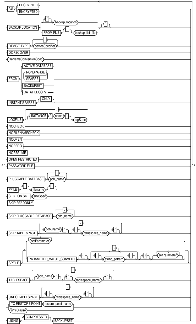

RMANでは、サポートされている次のいずれかのモードで複製を実行できます。
  • アクティブな複製
    RMANは、オープン状態またはマウント状態のデータベースから直接複製します。
    アクティブな複製では、イメージ・コピーまたはバックアップ・セットを使用できます。バックアップ・セットには、未使用ブロック圧縮および暗号化を含む、いくつかの利点があります。
  • ターゲット接続なしで実行するバックアップベースの複製
    RMANは、既存のRMANバックアップおよびコピーから複製ファイルを作成します。DUPLICATEコマンドは、DATABASE句とともに発行されている必要があります。この形式では、補助インスタンスおよびリカバリ・カタログへの接続が必要となります。
    このモードは、(セキュリティ・ポリシーの制限またはファイアウォールでの規定により)ターゲット・データベースを使用できない場合またはターゲット・データベースへの接続が適切でない場合に役立ちます。
  • ターゲット接続を指定したバックアップベースの複製
  • ターゲットまたはリカバリ・カタログへの接続なしで実行するバックアップベースの複製
    RMANは、BACKUP LOCATIONで指定した場所に配置されたRMANバックアップおよびコピーから複製ファイルを作成します。

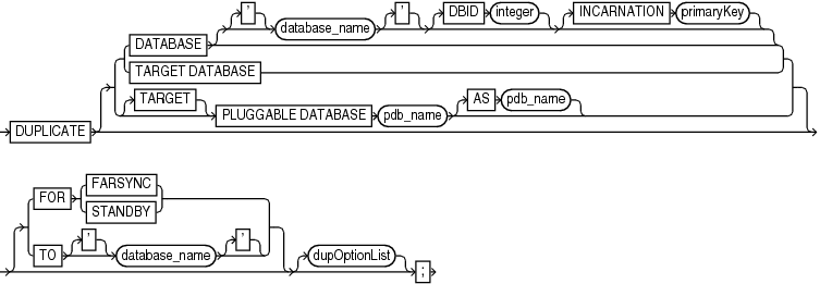

複製
この句を使用すると、データベースまたは表領域を複製できます。構文図は、「duplicate::=」を参照してください。
構文要素 説明
TARGET DATABASE
複製元のデータベースであるソース・データベースを指定します。Oracle Database 11gリリース2以上では、TARGETキーワードはオプションです。
DATABASE
ソース・データベースを指定します。
CDBでは、CDB全体を指定します。PDBに接続している場合は、PDBを指定します。
   'database_name'
複製元のデータベースであるソース・データベースの名前を指定します。
RMANがTARGETとしてソース・データベースに接続している場合は、この句をTARGET DATABASEのかわりに使用できます。ターゲット接続を指定して複製を実行する場合は、現在接続しているデータベースを指定する必要があります。INCARNATION副次句は使用しないでください。
ターゲット接続なしでバックアップベースの複製を実行する場合は、データベース名を指定するか、またはSET DATABASE 'database_name' コマンドを実行する必要があります。
   DBID integer
ソース・データベースのデータベースID(DBID)を指定します。
ソース・データベースへのTARGET接続なしで複製する際にリカバリ・カタログでソース・データベース名が一意でない場合は、DBIDパラメータが必要です。SET DBIDコマンドを使用するオプションもあります。
RMANでは、ソース・データベースにTARGETとして接続しているときにデータベースを複製する場合、DBIDパラメータは必要ありません。DBIDを指定する場合、その値はソース・データベースのDBIDと一致させます。
 INCARNATION primaryKey
孤立したインカネーションを指定します。
デフォルトでは、UNTIL句を指定したDUPLICATEコマンドは、現行のデータベース・インカネーションまたは現行インカネーションの直接の祖先での特定の時点を参照します。この句を使用すると、現行のインカネーション・パスに存在しない、孤立したインカネーションと呼ばれるインカネーションを指定できます。ターゲット・データベースに接続している場合、またはBACKUP LOCATIONを使用している場合は、INCARNATIONを指定することはできません。
SET INCARNATIONコマンドを使用するオプションもあります。
[TARGET] PLUGGABLE DATABASE pdb_name
ソースPDB(既存のCDBに複製するPDB)を指定します。
SYSDBAまたはSYSBACKUP権限を持つ共通ユーザーとしてrootに接続する必要があります。
ノート: このオプションを使用する場合にサポートされているのはアクティブな複製のみです。
AS pdb_name
既存のCDBにPDBを複製する場合は、宛先CDB内のPDBの名前を指定します。指定した名前のPDBが宛先CDB内に存在する場合、コマンドは失敗します。
FOR FARSYNC
Oracle Data Guard遠隔同期インスタンスを作成します。遠隔同期インスタンスを作成するには、アクティブなデータベース複製またはバックアップベース複製を使用できます。
このオプションはDORECOVERでは動作せず、エラー・メッセージが戻されます。
Oracle Data Guard概要および管理を参照してください。
FOR STANDBY
複製対象のデータベースをスタンバイ・データベースとして指定します(例2-92を参照)。
DUPLICATEコマンドでスタンバイ・データベースを作成するには、FOR STANDBYオプションを指定する必要があります。DUPLICATE ... FOR STANDBYコマンドを使用すると、スタンバイ制御ファイルをリストアしてマウントすることによって、スタンバイ・データベースが作成されます。FROM ACTIVE DATABASEを指定すると、RMANはプライマリ・データベースからスタンバイ・データベースにデータファイルをコピーします。指定しない場合、RMANはソース・データベースのデータファイルのバックアップをスタンバイ・データベースにリストアします。SET UNTILを指定しないかぎり、RMANは、最新ファイルをリストアします。
SPFILEを複製する場合は、SPFILE句に一意のDB_UNIQUE_NAMEを指定します。指定しない場合は、補助インスタンスのPFILEまたはSPFILEで、このパラメータに手動で一意の値を指定します。
スタンバイ・データベースにはTO database_nameは使用できません。
DORECOVERを指定すると、RMANではデータベースもリカバリされます。スタンバイ・データベースは、複製の完了後もマウントされたままです。
スタンバイ・データベース上のオンラインREDOログのファイル名の変換には、SET NEWNAMEまたはCONFIGURE AUXNAMEは使用できません。
CONNECTを実行してRMANをスタンバイ・データベースに接続してから、DUPLICATE ... FOR STANDBYを使用してスタンバイ・データベースを追加作成することはできません。スタンバイ・データベースを追加作成するには、RMANをオリジナルのプライマリ・データベースに接続してDUPLICATE ... FOR STANDBYを実行します。
ノート: RMANは、PDBの部分複製をサポートしていません。したがって、スタンバイ・データベースの作成時にSKIP TABLESPACE、TABLESPACE、SKIP PLUGGABLE DATABASEおよびPLUGGABLE DATABASEオプションを使用できません。

TO database_name
新しいCDBにCDBまたはPDBを複製する際の複製データベースの名前を指定します。この複製データベースは、スタンバイ・データベースではないため、この句はFOR STANDBYとは使用できません。
既存のCDBにPDBを複製する場合は、ソースPDBが複製されるCDBの名前を指定します。CDBが存在し、読取り/書込みモードでオープンしていることが必要です。
SPFILE句を指定しない場合、指定するデータベース名は、複製データベース・インスタンス(RMANがAUXILIARYとして接続されているインスタンス)の初期化パラメータ・ファイルに記述されている名前に一致させる必要があります。一致しない場合、データベースはエラーを発行します。
複製データベースがソース・データベースと同じOracleホームにある場合、ソース・データベースと複製データベースに同じデータベース名は使用できません。ただし、複製データベースがソース・データベースとは別のOracleホームにある場合は、そのOracleホームにある他のデータベース名と異なっていれば、同じ名前でも使用できます。複製データベースの管理を容易にするために、ソース・データベースと複製データベースを別の名前にすることをお薦めします。
   dupOptionList
複製データベースまたはスタンバイ・データベースの作成に使用するオプションを指定します。「dupOptionList」を参照してください。
dupOptionList
この副次句には、複製時の各種機能(ファイルの名前付け、複製のエンド・ポイントの決定など)を制御するオプションが含まれます。構文図は、「dupOptionList::=」を参照してください。
複製データベースのファイル名がソース・データベースのファイル名と異なる必要がある場合(トランスポート先ホストとソース・ホストが同じである場合など)は、データファイルとオンラインREDOログに新しいファイル名を指定するか、ソース・データベースのファイル名を変換します。オンラインREDOログおよび複製データベースのデータファイルのファイル名を指定しない場合、RMANはソース・データベースのデータファイル名を使用します。
構文要素 説明
AS ENCRYPTED
ソースCDB、PDB、または暗号化されていない表領域を複製する場合、接続先データベースでデータ・ブロックを暗号化する必要があることを指定します。
これは、暗号化を使用しないオンプレミス・データベースをOracle Cloudに複製する場合に役立ちます。AS ENCRYPTEDを使用してデータベースまたはPDBを複製すると、Oracle CloudのPDBは暗号化されます。
ノート: この句を使用するには、COMPATIBLE初期化パラメータを18.0.0以上に設定する必要があります。
ノート: この句は、CONTROLFILE、SPFILE、ARCHIVELOG、FOREIGN ARCHIVELOG、DATAFILE、FOREIGN DATAFILE、およびBACKUPSET句とともに使用することはできません。
ノート: この句は、次の操作ではサポートされていません。
  • スタンバイ・データベースの作成
  • 既存のCDBへのPDBの複製
  • Point-in-Timeリカバリの実行
AS DECRYPTED
暗号化された表領域または列を含むソース・データベースまたはPDBは、複製データベースではデータ・ブロックが暗号化されていない状態で複製する必要があることを指定します。
  • スタンバイ・データベースの作成
  • 既存のCDBへのPDBの複製
BACKUP LOCATION backup_location
複製するデータベースのバックアップおよびコピーが置かれているディスク上のバックアップの場所を指定します。このオプションは、ターゲットまたはリカバリ・カタログに接続しない複製の場合に有効です。
BACKUP LOCATION FROM FILE backup_list_file
複製するソース・データベースのバックアップ・メタデータを含むXMLファイルの名前を指定します。
このオプションは、バックアップがディスク以外の場所に格納されるソース・データベースのバックアップベースの複製を実行する場合に使用します。
たとえば、複製に必要なソース・データベースのバックアップは、Oracle Cloudのオブジェクト・ストレージ・コンテナに格納できます。この場合、まずソース・データベースのバックアップ・メタデータをXMLファイルに抽出してから、BACKUP LOCATION FROM FILE句とともにDUPLICATEコマンドを実行する必要があります。backup_list_fileを使用して、XMLファイルの場所を指定します。
たとえば、BACKUP LOCATION FROM FILE '/home/oracle/OPC/duplicate.xml'となります。例2-96を参照してください
バックアップ・メタデータ・ファイルまたはXMLファイルが宛先ホストからアクセス可能であることを確認する必要があります。
DEVICE TYPE deviceSpecifier
指定したデバイス(DISKまたはsbtなど)のみに自動チャネルを割り当てます。
このオプションが有効なのは、構成済の自動チャネルがあり、チャネルを手動で割り当てていない場合のみです。たとえば、自動ディスクおよびテープ・チャネルを構成してDUPLICATE...DEVICE TYPE DISKを実行すると、RMANではディスク・チャネルのみが割り当てられます。
関連項目: deviceSpecifierを参照してください
DORECOVER
スタンバイ・データベースの作成後に、そのスタンバイ・データベースをリカバリします。untilClauseを指定すると、RMANは、指定されたSCNまたは時点までリカバリし、データベースをマウント状態のままにします。
RMANは、メディア・リカバリの完了後にスタンバイ・データベースをマウント状態のままにしますが、スタンバイ・データベースを手動リカバリ・モードおよび管理リカバリ・モードには設定しません。RMANがスタンバイ・データベースを作成した後、スタンバイ・データベースを手動リカバリ・モードまたは管理リカバリ・モードに設定したり、読取り専用モードでオープンする前に、すべてのギャップ・シーケンスの問題を解決する必要があります。
制御ファイルのチェックポイントSCNは、スタンバイ・サイトから使用できるかRMANバックアップに含まれるアーカイブREDOログに含める必要があります。たとえば、スタンバイ制御ファイルを作成し、その直後に順序が100の現行ログをアーカイブするとします。この場合、スタンバイ制御ファイルのバックアップはその時点以後に取られるため、少なくともログ順序100までスタンバイ・データベースをリカバリしないと、データベースからORA-1152エラー・メッセージが発行されます。
fileNameConversionSpec
ソース・データベースのファイル名を複製データベースのファイル名にマップする1つ以上のパターンを指定します(例2-86を参照)。
DUPLICATEコマンドで設定されるDB_FILE_NAME_CONVERTは、初期化パラメータDB_FILE_NAME_CONVERT(設定されている場合)をオーバーライドします。たとえば、初期化パラメータ・ファイルの設定がDB_FILE_NAME_CONVERT=('disk1','disk2')であっても、DUPLICATE ...DB_FILE_NAME_CONVERT ('disk1','disk3')を実行した場合、RMANでは、disk1サブストリングはdisk2に変換されません。かわりに、RMANによってdisk1サブストリングがdisk3に変換されます。
指定リストのファイルがDUPLICATEの変換パラメータに影響されない場合は、他の方法(SET NEWNAMEなど)でそのファイルの名前を変更する必要があります。
ノート: SPFILE句を指定した場合に、DUPLICATE ... DB_FILE_NAME_CONVERTを実行すると、SPFILE構文で指定されている変換パラメータはすべてオーバーライドされます。たとえば、DUPLICATEコマンドで、SPFILE句の内側と外側の両方でDB_FILE_NAME_CONVERTを指定した場合、SPFILE句の外側の設定が優先されます。
関連項目: 「fileNameConversionSpec」を参照してください
複製データベースのファイルは、ソース・データベースのバックアップからではなく、ソース・データベースから直接使用します(例2-83を参照)。
関連項目: コマンドの前提条件については、「アクティブなデータベースの複製に固有の前提条件」を参照してください
FROM SPARSE
複製データベースの疎データ・ファイルを疎データベースから内部的にリストアして提供します。この設定を使用するには、複製するデータベースのCOMPATIBLE初期化パラメータが12.2以上であることが必要です。
FROM NONSPARSE
非疎データ・ファイルのみを内部的にリストアして複製する必要があることを指定します。この設定は、複製環境のデフォルトの疎モードをオーバーライドします。この設定を使用するには、複製するデータベースのCOMPATIBLE初期化パラメータが12.2以上であることが必要です。この設定は、DUPLICATEコマンドの他のオプションの動作に影響しません。
FROM BACKUPSET
RMANで複製データベースの作成にバックアップ・セット形式で作成されたバックアップが使用される必要があることを指定します。
FROM BACKUPSETオプションを指定してDUPLICATEコマンドを実行すると、そのバックアップ・セットを使用してソース・データベースが複製されます。例: DUPLICATE DATABASE 'src1' TO 'dupdb1' FROM BACKUPSET;
デフォルトでは、RMANにより、最新のバックアップ・セットが選択されます。RMANによって指定の場所からバックアップ・セットが選択される必要があることを指定するには、BACKUP LOCATION句を使用します。例: DUPLICATE DATABASE 'src1' TO 'dupdb1' FROM BACKUPSET BACKUP LOCATION '/scratch/backups';
特定の場所に格納されているソース・データベース・バックアップ・セットを使用して疎データベースを作成するには、INSTANT SPARSE句とFROM BACKUPSETオプションを指定してDUPLICATEコマンドを実行します。例: DUPLICATE DATABASE 'src1' TO 'dupdb1' INSTANT SPARSE FROM BACKUPSET BACKUP LOCATION '/scratch/backups';
詳細は、複製を使用した疎データベースの作成を参照してください。
FROM DATAFILECOPY
RMANで複製データベースの作成にソース・データファイルのコピーのみが使用される必要があることを指定します。
FROM DATAFILECOPYオプションを指定してDUPLICATEコマンドを実行すると、そのデータファイル・コピーを使用してソース・データベースが複製されます。例: DUPLICATE DATABASE 'src1' TO 'dupdb1' FROM DATAFILECOPY;
デフォルトでは、RMANにより、最新のデータファイル・コピーが選択されます。RMANによって指定の場所からデータファイル・コピーが選択される必要があることを指定するには、BACKUP LOCATION句を使用します。例: DUPLICATE DATABASE 'src1' TO 'dupdb1' FROM DATAFILECOPY BACKUP LOCATION '/scratch/backups';
ソース・データファイルのコピーを使用して疎データベースを作成するには、INSTANT SPARSE句とFROM DATAFILECOPYオプションを指定してDUPLICATEコマンドを実行します。次に例を示します。
DUPLICATE DATABASE 'src1' TO 'dupdb1' INSTANT SPARSE FROM DATAFILECOPY BACKUP LOCATION '/scratch/backups';
INSTANT SPARSE
RMANで複製データベースが疎データベースとして作成される必要があることを指定します。
バックアップベースの複製を使用して疎データベースを作成するには、DUPLICATEコマンドのINSTANT SPARSE句を使用します。
RMANによって、複製の実行のためにソース・データベースの最新のバックアップが選択されます。そのバックアップは、バックアップ・セットまたはイメージ・コピーのどちらかです。選択されたバックアップには、疎データファイル、非疎データファイル、または両方の組合せが含まれている場合があります。
INSTANT SPARSE句を使用すると、RMANにより、選択されたソース・データベース・バックアップからデータファイルがリストアされます。リストアされたデータファイルは、選択されたバックアップがソース・データベースの疎バックアップ・セットまたはイメージ・コピーである場合のみ疎になります。
INSTANT SPARSE句をFROM DATAFILECOPYまたはFROM BACKUPSETオプションと組み合せると、疎データベースの作成に使用するバックアップのタイプを指定できます。
INSTANT SPARSE句の使用の詳しい手順および例は、バックアップおよびリカバリ・ユーザーズ・ガイドのバックアップ・ベースの複製を使用した疎データベースの作成を参照してください。
INSTANT SPARSE ONLY
RMANによって疎データファイルのみが補助インスタンスにリストアされる必要があることを指定します。
INSTANT SPARSE句をONLYオプションとともに使用する場合は、RMANによって疎データベースの作成のために疎バックアップ・セットまたはイメージ・コピー・バックアップのどちらかが選択される必要があります。RMANにより、すべてのデータファイルが疎データファイルとして補助インスタンスに作成されます。
DUPLICATEコマンドは、選択されたバックアップ内に不足しているデータファイル・バックアップまたはデータファイル・コピーがあることがRMANによって識別されると失敗します。
INSTANT SPARSE ONLY句の使用の詳しい手順および例は、バックアップおよびリカバリ・ユーザーズ・ガイドのバックアップ・ベースの複製を使用した疎データベースの作成を参照してください。
LOGFILE
スタンバイ・データベースではない複製データベースを作成するときのオンラインREDOログ作成のオプションを指定します(例2-86を参照)。
   INSTANCE 'inst_name'
指定されたインスタンスのオンラインREDOログをReal Applications Cluster(Oracle RAC)データベースに作成します。インスタンス名は最大80文字の文字列です。
RMANは、指定されたインスタンスにマップされたスレッドを自動的に使用します。INSTANCE名を指定しなかった場合は、デフォルトのインスタンスにログ・ファイルが作成されます。
この句は、DUPLICATE TARGET DATABASEを使用して、Oracle RACデータベースをシングル・インスタンスのデータベースに複製する場合に役に立ちます。それ以外の場合、INSTANCEを使用する必要はありません。LOGFILE句を使用する場合は、INSTANCEを使用して、データベースのバックアップ時(バックアップベースで複製する場合)またはUNTIL TIMEの実行時(アクティブなデータベースを複製する場合)にオープンしていた各スレッドのOracle RACインスタンスの名前を指定します。
   logSpec
オンラインREDOログ・ファイルのファイル名およびグループを指定します。
関連項目: 有効なオプションについては、「「logSpec」を参照してください
NOCHECK
一連の表領域が自己完結型である必要があるかどうかを確認するRMAN機能を無効にします。この確認は、ターゲット接続を持つバックアップベースの複製を実行するときに、RMANによって自動的に実行されます。
NOFILENAMECHECK
ソース・データベース・ファイルが複製データベース・ファイルと同じ名前を共有するときに、ソース・データベースのデータファイルおよびオンラインREDOログ・ファイルが使用中であるかどうかのチェックを、RMANでチェックしないようにします。複製操作によって有用なデータが上書きされないかどうかを確認するのは、ユーザーの責任です。
このオプションが必要になるのは、ディスク構成、ディレクトリ構造およびファイル名がソース・データベースのホストと同じであるが、それとは別のホストに複製データベースを作成する場合です。たとえば、srchostの/dbsディレクトリに小規模なデータベースがあるとします。
/oracle/dbs/system_prod1.dbf
/oracle/dbs/users_prod1.dbf
/oracle/dbs/rbs_prod1.dbf
このデータベースを、同じファイル・システムである/oracle/dbs/*を持つdesthostに複製し、複製データベースとソース・データベースで同じファイル名を使用する必要があるとします。この場合は、NOFILENAMECHECKを指定して、エラー・メッセージを回避します。RMANは別のホストを認識していないため、ファイル名のチェックが不要であることを自動的に判断できません。
ソース・データベースと同じホストにデータベースを複製する場合は、NOFILENAMECHECKが設定されていないことを確認してください。設定されていると、RMANによってターゲット・データベースのデータファイル、一時ファイルまたはオンライン・ログが上書きされ、破損する場合があります。また、次のエラーが発行される場合があります。
RMAN-10035: exception raised in RPC: ORA-19504: failed to create
            file "/oracle/dbs/tbs_01.f"
ORA-27086: skgfglk: unable to lock file - already in use
SVR4 Error: 11: Resource temporarily unavailable
Additional information: 8
RMAN-10031: ORA-19624 occurred during call to
DBMS_BACKUP_RESTORE.RESTOREBACKUPPIECE
NOOPEN
複製データベースを作成した後に、そのデータベースをオープンしないことを指定します。
デフォルトでは、RMANは複製データベースを作成した後に、RESETLOGSモードで開きます。RMANで複製データベースをオープンしない場合は、NOOPEN句を指定してDUPLICATEコマンドを実行します。
ノート:
RESETLOGSオプションを使用して複製データベースをオープンした後、複製された読取り専用データ・ファイルに対して次の手順を実行してください:
  • CATALOG START WITHコマンドを使用して、宛先ホストで使用可能になったデータ・ファイルのコピーをカタログに追加します。
  • SWITCH DATAFILEコマンドを使用して、読取り専用データ・ファイルをカタログに追加されたデータ・ファイルのコピーに切り替えます。
  • 読取り専用表領域をオンラインに戻します。
  • 複製中にスキップされた表領域を削除します。
  • データベース・レベルまたは表レベルでサプリメンタル・ロギングを有効にします。詳細は、My Oracle Supportノート1059352.1を参照してください。
  • データベースの強制ロギングを有効にします。詳細は、『Oracle AI Database管理者ガイド』のREDOログの管理を参照してください。
  • ブロック・チェンジ・トラッキングを有効にします。詳細は、ブロック・チェンジ・トラッキングの有効化および無効化を参照してください。
一時ファイルおよびスタンバイREDOログは、RESETLOGSオプションを使用してデータベースをオープンした後にのみ作成されます。
NOREDO
次のいずれかが該当する場合は、一貫性バックアップのリカバリ時にアーカイブREDOログ・ファイルを適用されないようにします。
  • アーカイブREDOログ・ファイルが使用可能であっても、アーカイブREDOログ・ファイルを一貫性バックアップに適用しない場合。
  • ソース・データベースがバックアップ時にNOARCHIVELOGモードで実行され、複製がターゲット・データベースに接続されていない場合。
  • ソース・データベースが、現在はARCHIVELOGモードで実行されているが、バックアップ時にはNOARCHIVELOGモードであった場合。
NORESUME
複製操作に失敗したときに自動的にリカバリするRMANの機能を無効にします。複製の初回起動時にNORESUMEを使用すると、新しいデータベースに対するそれ以降のすべての複製コマンドで、この自動最適化機能が永久に無効になります。
関連項目: 失敗したDUPLICATE操作からの自動リカバリについてさらに学習するには、Oracle AI Databaseバックアップおよびリカバリ・ユーザーズ・ガイドを参照してください。
OPEN RESTRICTED
SQL文ALTER SYSTEM ENABLE RESTRICTED SESSIONを発行して、制限されたセッションを複製データベースで有効にします。RMANは、複製データベースがオープン状態になる直前にこの文を発行します。
PASSWORD FILE
補助インスタンスで現在使用されているパスワード・ファイルを、ソース・データベースのパスワード・ファイルで上書きします(例2-83を参照)。このオプションは、FROM ACTIVE DATABASEが指定されている場合にのみ有効です。指定されていない場合は、RMANによりエラーが発行されます。
FOR STANDBYを指定すると、RMANがパスワード・ファイルをデフォルトでコピーします。指定しない場合は、デフォルトではコピーしません。PASSWORD FILEを使用すると、ソース・データベースのパスワード・ファイルで、既存のパスワード・ファイルを上書きするように指定できます。本番データベースで使用可能なすべてのパスワードを複製データベースに組み込む場合は、PASSWORD FILEオプションを使用します。
カンマ区切りのリストで指定された1つ以上のPDBを新しいCDBに複製します。PDBを複製するには、rootに接続する必要があります。PDBのバックアップベースの複製を実行するには、リストされたPDBを格納しているCDBのルートとシード・データベース(PDB$SEED)もバックアップする必要があります。
デフォルトでは、RMANによって、rootおよびリストに示されているPDBが含まれるCDBのシード・データベースが複製されます。
PDBを複製する例については、Oracle AI Databaseバックアップおよびリカバリ・ユーザーズ・ガイドを参照してください。
PFILE filename
補助インスタンスで使用するテキストベースの初期化パラメータ・ファイルを指定します(例2-86を参照)。RMANでは、複製中に補助インスタンスが自動的に停止され、再起動されます。デフォルトの場所にあるサーバー・パラメータ・ファイルを補助インスタンスで使用しない場合は、補助インスタンスの起動時にRMANで使用するテキストベースの初期化パラメータ・ファイルを指定する必要があります。初期化パラメータ・ファイルは、複製の実行に使用するRMANクライアントと同じホストに存在する必要があります。
デフォルトの場所にあるサーバー・パラメータ・ファイルを補助インスタンスで使用する場合は、PFILEを指定する必要はありません。
SECTION SIZE sizeSpec
アクティブな複製操作のデータ転送フェーズで作成される各バックアップ・セクションのサイズを指定します。このオプションを使用すると、RMANはデフォルトでバックアップ・セットによるアクティブな複製を使用します。そのため、このタイプの複製の前提条件が満たされていることを確認します。
「SECTION SIZE sizeSpec」を参照してください。
SKIP READONLY
現行の読取り専用表領域にあるデータファイルを複製データベースから除外します。デフォルトでは、RMANは現在の読取り専用表領域を複製します。
表領域は現在読み書き両用に設定されていますが、untilClauseを使用して表領域が読取り専用であったSCNにデータベースを複製する場合、RMANはこの表領域を複製データベースに含めません。以前に読取り専用であった表領域は、オフラインの表領域とみなされるため、複製には含まれません。
ノート: このオプションでDUPLICATEコマンドが成功するには、読取り専用の表領域は自己完結型である必要があります。
SKIP PLUGGABLE DATABASE pdb_name
CDB内にある、カンマ区切りリストpdb_nameに指定されているもの以外のすべてのPDBを新しいCDBに複製します。PDBを複製するには、rootに接続する必要があります。
デフォルトでは、RMANによって、rootおよびCDBのシード・データベースが複製されます。
SKIP TABLESPACE tablespace_name
指定した表領域を複製データベースから除外します(例2-86を参照)。
ノート: この句は、DUPLICATE ... FOR STANDBYを使用してスタンバイ・データベースを作成する際は使用できません。
ノート: SYSが所有するオブジェクト、ロールバック・セグメントが含まれている表領域、またはマテリアライズド・ビューが含まれている表領域は除外しないでください。また、複製する表領域のセットは自己完結型である必要があります。
ソース・データベースのバックアップの一部が存在しない場合にそのデータベースを複製するには、SKIP TABLESPACEを指定する必要があります。SKIP TABLESPACEを指定しない場合、RMANは次の複製を試みます。
  • データファイルがオンラインであるかどうかに関係なく、オンライン表領域内のすべてのデータファイル。
  • NORMAL以外のオプションでオフライン化されたすべての表領域。たとえば、RMANはIMMEDIATEオプションでオフライン化された表領域の複製を試みます。OFFLINE NORMAL表領域は複製できませんが、この種の表領域は複製後に手動で追加できます。
SKIP TABLESPACE pdb-name:tablespace_name
新しいCDBにPDBを複製する際、指定された表領域を複製PDBから除外します。同じ名前の表領域が複数のデータベースにある場合があるため、名前の前の修飾子によって、表領域が一意に識別されます。pdb-nameはPDBの名前です。
表領域を複製データベースから除外する際の一般的な情報については、前述のSKIP TABLESPACEに関する説明を参照してください。
ノート: この句をCREATE PLUGGABLE DATABASEとともに使用して、既存のCDBにPDBを複製することはできません。
SPFILE
サーバー・パラメータ・ファイルをソース・データベースから複製データベースにコピーします。複製データベースで以前設定された初期化パラメータは使用されません。
   setParameter
指定された初期化パラメータを指定された値に設定します。「setParameter」を参照してください。
   PARAMETER_VALUE_CONVERT string_pattern    [setParameter]
最初の文字列に一致するすべての初期化パラメータ値を、2番目の文字列で置換します。「dupOptionList」のPARAMETER_VALUE_CONVERTの説明を参照してください。
指定したデータベースに入れる表領域を指定します。
複製データベースから除外する表領域を指定するSKIP TABLESPACEとは異なり、このオプションを使用すると、含める表領域が指定された後、残りの表領域はスキップされます。
ノート: SYSTEM表領域、SYSAUX表領域およびUNDO表領域は、RMANによって複製データベースに自動的に含まれます。これらの表領域はスキップできません。また、これらの表領域のセットは自己完結型である必要があります。
新しいCDBにPDBを複製する際、CDBに含める表領域を指定します。同じ名前の表領域が複数のデータベースにある場合があります。名前の前の修飾子によって、表領域が一意に識別されます。pdb-nameはPDBの名前です。
これらのパラメータに関する一般的な情報については、前述のTABLESPACEおよびUNDO TABLESPACEに関する説明を参照してください。
UNDO TABLESPACE tablespace_name
UNDOセグメントが含まれている表領域の名前を指定します。このオプションは、表領域のサブセットがSKIP TABLESPACE句、TABLESPACE句、およびPLUGGABLE DATABASE 句を使用して複製される場合にのみ必要です。次の場合は、UNDOセグメントを持つ表領域のリストを指定する必要があります。
  • ターゲット・データベースまたはリカバリ・カタログへの接続がない場合。
  • リカバリ・カタログへの接続がなく、ターゲットへの接続はあるが、ターゲット・データベースがオープンされていない場合。
TO RESTORE POINT restore_point_name
リストア・ポイントを作成した時点のSCNを上限として、バックアップベースの複製のリストア・ポイントを指定します。指定した値は含まれます。上限値が含まれるため、RMANは、対応するSCN以前のデータベースの複製に使用できるファイルのみを選択します。
ノート: untilClauseに適用される制約と同じものが、TO RESTORE POINTにも適用されます。
untilClause
バックアップベースの複製のPoint-in-Timeリカバリの終了時刻、SCNまたはログ順序番号を設定します(例2-86を参照)。UNTIL句は、アクティブなデータベース複製ではサポートされません。
DUPLICATEコマンドの前にSET UNTILを実行しても、同じ結果が得られます。複製にUNTIL句を指定する場合は、次の制約が適用されます。
  • NOREDOを使用するかどうかは、データベースの現在の状態に基づいて決定されます。指定したUNTILの時刻またはSCNの時点でアーカイブ・モードのデータベースが、現在のアーカイブ・モードと異なっている場合、NOREDOは使用されません。
  • DUPLICATEコマンドのエンド・ポイントを、最新のALTER DATABASE OPEN RESETLOGSのSCNより前にすることはできません。ターゲットに接続して行う複製では、以前のデータベース・インカネーションはサポートされません。ただし、ターゲット・データベースに接続せずに複製する場合は、以前のインカネーションを指定できます。
  • 複製データベースを現時点、つまり最新のSCNまでリカバリすることはできません。RMANは、使用可能な最新のアーカイブ・ログまたはその前まで複製データベースをリカバリしますが、オンライン・ログまではリカバリできません。
USING BACKUPSET
バックアップ・セットを使用して、すべてのデータまたはデータのサブセットを、ソース・データベースから宛先データベースへコピーすることによって、アクティブなデータベース複製を実行します。
USING COMPRESSED BACKUPSET
ソース・データベースから補助データベースへのデータ転送をバイナリ圧縮できるため、ネットワーク帯域幅の消費が減ります。

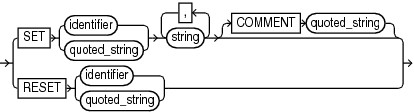

setParameter
この副次句は、サーバー・パラメータ・ファイルの値を指定します。
構文要素 説明
SET identifier string
指定された初期化パラメータを指定された値に設定します(例2-84を参照)。SETを使用すると、メモリー内の差異を調整し、レプリケーション・オプションを無効化し、複製データベースの他のオプションを設定できます。
このSET機能は、サーバー・パラメータ・ファイルをリストアした後で複製を一時停止し、ALTER SYSTEM SET文を発行して初期化パラメータ・ファイルを変更する操作と同じです。
SETは、PARAMETER_VALUE_CONVERTの後に処理されます。あるパラメータで指定されたファイル名がPARAMETER_VALUE_CONVERTによって設定され、同じパラメータで指定されたファイル名がSETによって設定される場合、SETの値がPARAMETER_VALUE_CONVERTによる設定をオーバーライドします。
ノート: DUPLICATEコマンドでDB_FILE_NAME_CONVERTが指定された場合は、そのファイル名の設定は、SPFILE SETで指定された競合する設定をオーバーライドします。
   COMMENT 'string'
パラメータ設定のオプションのコメントを指定します。
RESET identifier string
指定した初期化パラメータをパラメータ・ファイルから削除します。RESETを使用して不要な初期化パラメータを削除できます。
このRESET機能は、サーバー・パラメータ・ファイルをリストアした後で複製を一時停止し、ALTER SYSTEM RESET文を発行して初期化パラメータ・ファイルを変更する操作と同じです。
logSpec
この副次句では、スタンバイ・データベースではない複製データベースを作成するときのオンラインREDOログを指定します。構文図は、「logSpec::=」を参照してください。
LOGFILEを指定しないと、RMANはまずLOG_FILE_NAME_CONVERT、DB_CREATE_FILE_DEST、DB_RECOVERY_FILE_DESTまたはDB_CREATE_ONLINE_LOG_DEST_n初期化パラメータのいずれかが設定されているかどうかを確認します。これらのパラメータが設定されている場合、RMANはこれらのパラメータ設定に基づいて、複製データベースのオンラインREDOログ・ファイルをOracle管理ストレージに格納します。これらの初期化パラメータのいずれも設定されていない場合、RMANは複製データベースのREDOログ・ファイルにソース・データベースの元のREDOログ・ファイル名を使用します。この場合は、NOFILENAMECHECKオプションを指定する必要があります。
構文要素 説明
'filename' SIZE sizeSpec
オンラインREDOログ・メンバーのファイル名と、KB単位(K)またはMB単位(M)によるファイル・サイズを指定します。デフォルトはバイト単位です。
   REUSE
データベースで既存のファイルを再利用できます。ファイルが存在している場合は、そのサイズがSIZEパラメータと一致しているかどうかがデータベースで検証されます。ファイルが存在しない場合は作成されます。
GROUP integer ('filename', ...) SIZE sizeSpec
オンラインREDOログ・メンバーを含むグループ、オンラインREDOログ・メンバーのファイル名、およびKB単位(K)またはMB単位(M)のファイル・サイズを指定します。デフォルトはバイト単位です。
   REUSE
データベースで既存のログを再利用できます。
