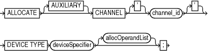

セマンティクス
構文要素 説明
AUXILIARY
RMANと補助データベース・インスタンスとの接続を指定します。
補助インスタンスは、DUPLICATEまたはTRANSPORT TABLESPACEコマンドを実行する場合、およびRECOVER TABLESPACEでTSPITRを実行する場合に使用します(例2-8を参照)。このオプションを指定する場合は、補助インスタンスが起動されている必要がありますが、マウントされている必要はありません。
関連項目: データベースの複製方法を学習DUPLICATE、複製データベース・インスタンスへの接続方法は「CONNECT」
CHANNEL channel_id
RMANとターゲット・データベース・インスタンスとの接続を指定します。channel_idはチャネルの名前で、大/小文字が区別されます。データベースでは、I/Oエラーのレポートにchannel_idが使用されます。
接続するたびに、ターゲット・インスタンスまたは補助インスタンスでデータベース・サーバー・セッションが開始されます。このセッションで、RMANバックアップのバックアップ、リストアまたはリカバリが実行されます。共有サーバー・セッションには接続できません。
ALLOCATE CHANNELによってオペレーティング・システム・リソースがすぐに割り当てられるかどうかは、オペレーティング・システムによって異なります。プラットフォームによっては、コマンドの発行時に割り当てられます。別のプラットフォームでは、ファイルを読み書きのためにオープンするまで割り当てられません。
各チャネルは、一度に1つのバックアップ・セットまたはイメージ・コピーを使用します。RMANは、ジョブ終了時に自動的にチャネルを解放します。
ノート: チャネル名の接頭辞にORA_は使用できません。接頭辞ORA_で始まるチャネル名は、RMAN専用に予約されています。
DEVICE TYPE deviceSpecifier
バックアップ用のストレージ・タイプを指定します。V$BACKUP_DEVICEビューへの問合せで、使用可能なデバイス・タイプと名前がわかります。
ノート: DEVICE TYPE DISKを指定すると、サーバー・セッション作成用以外のオペレーティング・システム・リソースは割り当てられません。
関連項目: 「deviceSpecifier」を参照してください
   allocOperandList
割り当てたチャネルの制御オプションを指定します。順次I/Oデバイスのチャネル・パラメータはプラットフォームによって異なります(例2-5を参照)。
関連項目: 「allocOperandList」を参照してください
