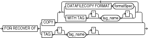

  • CUMULATIVE
  • forRecoveryOfSpec
  • keepOption
  • notBackedUpSpec
  • PROXY
  • TAG
  • VALIDATE

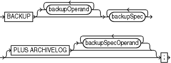

backup
この句は、バックアップするオブジェクトと、バックアップの制御オプションを指定します。構文図は、「backupOperand::=」を参照してください。

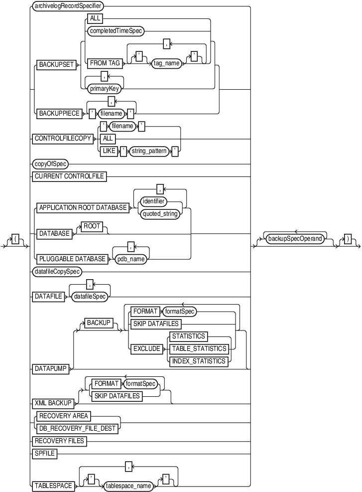

backupSpec
バックアップするオブジェクトを1つ以上指定します。
backupSpec句ごとに、1つ以上のバックアップ・セット(AS BACKUPSET)またはイメージ・コピー(AS COPY)が生成されます。AS BACKUPSETの場合は、オブジェクト・リストで指定されているデータファイルの数またはオブジェクト・リストで自動的に選択されたデータファイルの数がFILESPERSETの制限を超えていると、backupSpec句で複数のバックアップ・セットが生成されます。
   PLUS ARCHIVELOG
アーカイブREDOログ・ファイルもバックアップの対象にします(例2-12を参照)。RMANによって次のステップが実行されます。
  1. ALTER SYSTEM ARCHIVE LOG CURRENT文が実行されます。
  2. BACKUP ARCHIVELOG ALLコマンドが実行されます。バックアップの最適化が有効になっている場合は、まだバックアップされていないログのみがバックアップされます。
  3. BACKUPコマンドで指定したファイルのバックアップが作成されます。
  4. ALTER SYSTEM ARCHIVE LOG CURRENT文が実行されます。
  5. 残りのアーカイブREDOログ・ファイルのバックアップが作成されます。バックアップの最適化が有効になっていない場合、RMANは、ステップ1で生成されたログおよびバックアップ中に生成されたすべてのログをバックアップします。
CDBでは、SYSDBAまたはSYSBACKUP権限を持つ共通ユーザーとしてrootに接続した場合にのみ、アーカイブREDOログをバックアップできます。PDBに接続している場合は、バックアップにアーカイブ・ログを含めることはできません。
ノート: PLUS ARCHIVELOGをBACKUP ARCHIVELOGコマンドで指定することはできません。また、BACKUP AS COPY INCREMENTALコマンド(デフォルト・バックアップ・タイプがCOPYの場合はBACKUP INCREMENTALコマンド)で指定することもできません。INCREMENTAL FROM SCNを指定しているときに、PLUS ARCHIVELOGも指定することはできません。
ノート: バックアップの最後にオンラインREDOログがアーカイブされていない場合、そのバックアップにDUPLICATEは使用できません。
ノート: この句を、KEEP UNTIL句とともに使用することはできません。

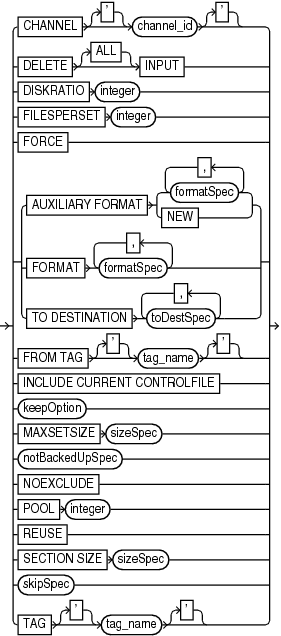

    backupSpecOperand
backupSpec句に影響する様々なオプションとパラメータを指定します。

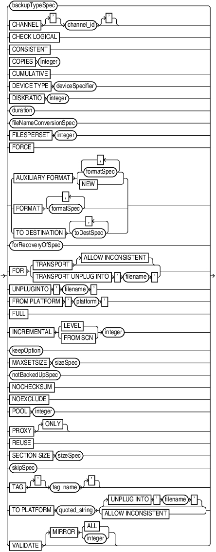

backupOperand
この副次句は、デバイス・タイプ、出力形式などのオプションを指定します。構文図は、「backupOperand::=」を参照してください。

CHANNEL channel_id
バックアップの作成時に使用するチャネルの名前を指定します。この名前には大/小文字の区別があります。たとえばch1、dev1のように、わかりやすい名前を付けてください。データベースでは、このチャネルIDがI/Oエラーのレポートに使用されます。このパラメータを設定しない場合、RMANは実行中に使用できるチャネルに動的にバックアップ・セットを割り当てます。
例2-23に示すように、CHANNELを使用して、バックアップに使用するチャネルとバックアップするファイルを指定できます。
ノート: backupSpec句でもこのパラメータを指定できます。
CHECK LOGICAL
物理的な破損チェックを通過したデータ・ブロックと索引ブロックについて、論理的な破損がないかどうかをテストします(例2-25を参照)。このオプションを使用すると、通常1から3%のオーバーヘッドが付加されます。
たとえば、行ピースまたは索引エントリの論理的な破損がないかどうかを調べます。RMANは論理的な破損を見つけると、アラート・ログとサーバー・セッション・トレース・ファイルにそのブロックのログを書き込みます。SET MAXCORRUPTコマンドによって、データファイルに許容される物理的および論理的な破損の合計数が指定されます。
デフォルトでは、BACKUPコマンドは、各ブロックのチェックサムを計算し、その値をバックアップに格納します。NOCHECKSUMオプションを指定すると、バックアップの書込み時にブロックのチェックサムは実行されません。
SET MAXCORRUPTおよびNOCHECKSUMが設定されていない場合、CHECK LOGICALは、バックアップ時に検出される可能性があるすべてのタイプの破損を検出します。
CONSISTENT
指定したデータベースまたはPDBの一貫したバックアップ・セットを作成します。データベースまたはPDBを一貫性のある状態にリストアするには、単一の一貫性バックアップで十分です。
ノート: この句をKEEPオプションおよびAS COPYオプションとともに使用することはできません。
COPIES integer
RMANで作成する同一バックアップの数(1から4)を設定します。デフォルト値は1です。
複数のフォーマット文字列を使用して、コピーに異なる名前と場所を指定できます。例2-22に、ディスクの様々な場所に多重化されたバックアップを示します。
RMANでは、ディスクまたはテープにバックアップを多重化できますが、テープとディスクにバックアップを同時に多重化することはできません。テープへのバックアップ時に、コピーの数が、使用可能なテープ・デバイスの数を超えないようにしてください。また、COPIESが2以上の場合、ターゲット・データベースでBACKUP_TAPE_IO_SLAVES初期化パラメータを有効にする必要があります。
複数のコマンドで多重化を指定できます。優先順位は次のとおりで、リストの上位にある設定で下位にある設定がオーバーライドされます。
  1. BACKUP COPIES
  2. SET BACKUP COPIES
  3. CONFIGURE ... BACKUP COPIES
ノート: このオプションは、AS COPYでは適用されないため、エラー・メッセージが戻されます。
ノート: 高速リカバリ領域にファイルを作成する場合、多重化は使用できません。
CUMULATIVE
最新のレベル0バックアップ以降に使用されたデータ・ブロックをコピーします(例2-15を参照)。
DEVICE TYPE deviceSpecifier
指定したデバイス・タイプ専用の自動チャネルを割り当てます。たとえば、ディスクおよびテープ・チャネルを構成してから、sbtをデフォルトのデバイス・タイプとして構成すると、次のコマンドではディスク・チャネルのみが割り当てられます。
BACKUP DEVICE TYPE DISK DATABASE;
DEVICE TYPEオプションが有効なのは自動チャネルに対してのみであり、手動で割り当てられたチャネルには無効です。DISK以外のデバイスについては、そのデバイスに対してCONFIGURE DEVICE TYPEを実行していない場合、DEVICE TYPEオプションは使用できません。
ノート: BACKUP RECOVERY AREAコマンドのディスク・チャネルを指定するには、toDestSpec副次句のTO DESTINATIONを使用する必要があります。
関連項目: deviceSpecifierを参照してください
DISKRATIO integer
各バックアップ・セットに、integerで指定する台数以上のディスクからのデータファイルを移入するようにRMANに指示します。
このパラメータは、データファイルまたは制御ファイルのバックアップ時に、オペレーティング・システムからRMANにディスク競合情報およびノードのアフィニティ・データを送信可能な場合にのみ有効です。この機能を手動で無効にするには、DISKRATIOを0に設定します。
たとえば、データファイルが10台のディスクに分散されるとします。データがディスクから毎秒10バイトで送信され、テープ・ドライブでストリームを維持するために毎秒50バイトが必要な場合は、DISKRATIOを5に設定して、各バックアップ・セットに5台以上のディスクからのデータファイルを含めるようにRMANに指示します。
FILESPERSETを設定して、DISKRATIOを設定しない場合、DISKRATIOはデフォルトでFILESPERSETと同じ値になります。いずれのパラメータも指定しない場合、DISKRATIOはデフォルトで4になります。RMANは、DISKRATIOの値を、バックアップに関連するデバイスの実際の数と比較して、小さい方の値を使用します。たとえば、DISKRATIOが4で、データファイルが3台のディスクに配置されている場合、RMANは3台のディスクからのデータファイルを各バックアップ・セットに含めようとします。
DISKRATIOパラメータは、データファイルがストライプ化されているか、または別々のディスク・スピンドルに格納されていて、次の条件のいずれかを満たす場合、データファイルのバックアップでより有効になります。
  • テープ・ドライブのストリームを維持するために、いくつかのデータファイルを多重化する必要がある高帯域幅のテープ・ドライブを使用している場合。
  • データベースのオープン中にバックアップを作成し、I/Oの負荷をいくつかのディスク・スピンドルに分散して、オンライン操作用の帯域幅を確保する場合。
ノート: I/Oは、テープ・ストリームの維持に必要なディスクの最小台数を越えて分散させないでください。必要以上に分散させた場合、パフォーマンスは向上せず、ファイルのリストア時間が増加します。
duration
バックアップ・コマンドの最長実行時間に関連するオプションを指定します。
関連項目: 「duration」を参照してください
fileNameConversionSpec
このオプションは、BACKUPを使用したイメージ・コピーの作成時にのみ有効です。作成されるファイルは、指定したパターンに従って名前を変更されます。バックアップされるファイルの名前が、指定した名前変更パターンのいずれにも一致しない場合、RMANは、FORMATを使用して出力イメージ・コピーに名前を付けます。FORMATが指定されていない場合は、RMANではデフォルトのフォーマットの%Uが使用されます。
関連項目: ファイルの名前変更パターンについては、「fileNameConversionSpec」を参照してください
FILESPERSET integer
各出力バックアップ・セットに含める入力ファイルの最大数を指定します。このパラメータは、BACKUPでバックアップ・セットを生成する場合にのみ関係します。
各backupSpecのファイルは、RMANによって1つ以上のバックアップ・セットとしてバックアップされます。各backupSpecのファイル数が、FILESPERSETの設定値より大きい場合は、その制限に合うように、RMANによって複数のバックアップ・セットにファイルが分割されます。FILESPERSETのデフォルト値は64です。
次のBACKUPコマンドで、RMANの動作を説明します。
BACKUP AS BACKUPSET (DATAFILE 3, 4, 5, 6, 7) (DATAFILE 8, 9);
BACKUP AS BACKUPSET DATAFILE 3, 4, 5, 6, 7, 8, 9;
BACKUP AS BACKUPSET DATAFILE 3, ... 72;
最初のコマンドでは、RMANによって、データファイル3、4、5、6、および7は1つのバックアップ・セットに含められ、データファイル8および9は別のバックアップ・セットに含められます。2番のコマンドでは、RMANによって、すべてのデータファイルが1つのバックアップ・セットに含められます。3番目のコマンドの省略記号はデータファイル3から72を表します。この場合、70のデータファイルをバックアップすることになるため、RMANは64ファイルを1つのバックアップ・セットに含め、6ファイルを別のバックアップ・セットに含めます。
デフォルトでは、チャネル・リソースを最適に使用するために、RMANによって、ファイルがバックアップ・セットに分割されます。バックアップされるファイルの数が、チャネル数で除算されます。その結果が64未満の場合は、その値がFILESPERSET値になります。それ以外の場合、FILESPERSETはデフォルトで64になります。
ノート: バックアップ・セット内のバックアップ・ピースの数は指定できません。
FORCE
RMANにバックアップの最適化を無視させます。つまり、CONFIGURE BACKUP OPTIMIZATIONがONになっている場合でも、指定したすべてのファイルがバックアップされます。
ノート: backupSpecOperand句でもこのオプションを指定できます。
コマンドBACKUP DATABASE FORCE PLUS ARCHIVELOGは、BACKUP DATABASE PLUS ARCHIVELOG FORCEと同等です。
AUXILIARY FORMAT
ターゲット・データベース上のファイルを、補助インスタンス上の指定された場所にコピーします。AUXILIARY FORMATを指定した場合は、イメージ・コピーのみを生成できます。RMANは、TARGETとAUXILIARYの両方のインスタンスに接続し、補助チャネルにアクセスできる必要があります。
BACKUP AUXILIARY FORMATコマンドを使用すると、プライマリ・データベースとスタンバイ・データベースとの間で、データファイル、アーカイブ・ログ、制御ファイルおよびサーバー・パラメータ・ファイル(spfile)をネットワーク経由でコピーできます。たとえば、プライマリ・データベース上のデータファイルが消失した場合は、CONNECTを使用して、TARGETとしてスタンバイ・データベースに接続し、AUXILIARYとしてプライマリ・データベースに接続して、完全な状態のデータファイルをスタンバイ・ホストからプライマリ・ホストにコピーできます。
関連項目: 例2-30を参照してください
   formatSpec
補助インスタンス上の出力イメージのコピーに名前を付けるパターンを指定します。このパスは、補助ホスト上で有効である必要があります。
関連項目: 有効な置換変数については、「formatSpec」を参照してください。
   NEW
補助インスタンスのDB_CREATE_FILE_DEST初期化パラメータで指定したディレクトリに、イメージ・コピーを作成します。イメージ・コピーは、Oracle管理ファイルです。
FORMAT formatSpec
出力バックアップ・ピースまたはイメージ・コピーに名前を付けるパターンを指定します(例2-16を参照)。AS COPYの場合、指定した形式で設定されたディレクトリが1つ以上存在しないと、RMANによってエラーが発行されます。
ディスク・バックアップのデフォルトの場所は、高速リカバリ領域が有効かどうかと、FORMATが指定されているかどうかによって決まります。
  • 高速リカバリ領域が有効で、FORMATを指定した場合は、FORMATの設定に従って出力ファイルに名前が付けられます。FORMATで場所が指定されていない場合は、(リカバリ領域にではなく)プラットフォームに固有な場所にバックアップが作成されます。
  • 高速リカバリ領域が有効で、FORMATを指定しなかった場合は、RMANでは、リカバリ領域にバックアップが作成され、置換変数%Uを使用してバックアップに名前が付けられます。
  • 高速リカバリ領域が有効でなく、FORMATを指定しなかった場合は、RMANでは、プラットフォーム固有の場所にバックアップが作成され、%Uを使用してバックアップに名前が付けられます。
RMANバックアップを、Oracle Managed Files形式の名前で高速リカバリ領域に作成するには、BACKUPコマンドまたはチャネルでFORMAT句を指定しないでください。
ノート: Oracle Managed Filesのファイル名は、バックアップ用の形式として指定できません。たとえば、+DISK1/datafile/system.732.609791431がOMFファイル名の場合、そのファイル名をFORMATパラメータに指定することはできません。
バックアップ・ピースにはそれぞれ一意の名前を付ける必要があります。バックアップ・ピースのファイル名の最大長はプラットフォームによって異なります。メディア・マネージャへのバックアップの場合は、サポートされているMedia Management APIのバージョンの制限によっても長さが制限されます。SBT 1.1をサポートしているベンダーは、14文字までのファイル名をサポートしている必要があります。SBT 1.1のベンダーによってはさらに長いファイル名をサポートしている場合もあります。SBT 2.0をサポートしているベンダーは、512文字までのファイル名をサポートする必要があります。SBT 2.0のベンダーによってはさらに長いファイル名をサポートしている場合もあります。
1つのbackupSpecに、同じFORMAT文字列を複数回指定することはできません(たとえば、BACKUP DATAFILE 3 TO '/tmp/df3.f', DATAFILE 4 TO '/tmp/df4.f'のような指定はできません)。ただし、RMANでは、複数のbackupSpec句に単一のFORMAT文字列を指定できます。
ノート: KEEPオプションを指定して、アーカイブ・バックアップを作成する(例2-26を参照)場合は、フォーマット文字列に%Uが含まれている必要があります。このフォーマット文字列は、自動バックアップでも使用されます。
TO DESTINATION toDestSpec
バックアップが作成されるディレクトリを指定します。このパラメータは、SBTチャネルではなくディスクに対して有効です。バックアップ・ファイルはOracle Managed Files(OMF)ディレクトリに作成されます。TO DESTINATIONで指定された場所にバックアップが存在しない場合にのみ、ファイルのバックアップがスキップされます。
forRecoveryOfSpec
イメージ・コピーのロールフォワード時に使用する増分バックアップとして作成するバックアップを識別します。
関連項目: 「forRecoveryOfSpec」を参照してください
FOR TRANSPORT
バックアップ・セットを使用してクロス・プラットフォーム・バックアップを作成します。データファイル、表領域またはデータベース全体をバックアップできます。クロス・プラットフォーム表領域のバックアップを作成する際に、トランスポートされた表領域のメタデータをバックアップするには、DATAPUMP句を使用します。このメタデータは、宛先データベースでトランスポートされた表領域への接続に使用されます。
クロス・プラットフォーム・バックアップによって作成されるバックアップ・セットは、制御ファイルでカタログ化されません。
クロス・プラットフォーム・トランスポートのためにデータベース全体をバックアップする前に、データベースが読取り専用モードであることを確認します。ソースと宛先が同じエンディアン形式を使用する場合にのみ、データベースをトランスポートできます。
表領域をバックアップする際にALLOW INCONSISTENT句が使用されていない場合、バックアップする表領域は読取り専用モードである必要があります。表領域をトランスポートするため、ソースと宛先で異なるエンディアン形式を使用する場合があります。FOR TRANSPORTを使用すると、エンディアン変換は宛先データベースで実行されます。
関連項目: 「クロス・プラットフォーム・トランスポート用のデータのバックアップ」を参照してください
ノート: バックアップ・セットを使用するクロス・プラットフォーム・バックアップは、Oracle Database 12cリリース1 (12.1)からサポートされます。
ALLOW INCONSISTENT
読取り専用モードでない表領域をバックアップすることができます。
ALLOW INCONSISTENTは、データベース全体のクロス・プラットフォーム・バックアップには使用できません。
バックアップは作成されますが、これらの表領域には一貫性がないため、ターゲット・データベースに直接組み込むことはできません。後で、これらの表領域が読取り専用モードのときに、表領域の増分バックアップを作成する必要があります。この増分バックアップには、表領域メタデータのエクスポート・ダンプ・ファイルを含むバックアップ・セットを作成するためのDATAPUMP 句を含める必要があります。
関連項目:非一貫性表領域バックアップの作成およびリストアの詳細は、Oracle AI Databaseバックアップおよびリカバリ・ユーザーズ・ガイドを参照してください。
FOR TRANSPORT UNPLUG INTO filename
バックアップ・セットを使用してPDBのクロス・プラットフォーム一貫性バックアップを作成します。PDBを異なるCDBに組み込むために必要なメタデータは、filenameを使用して指定したXMLファイルに格納されます。
このバックアップを使用して、サポートされている任意のプラットフォームへのPDBのクロス・プラットフォーム・トランスポートを実行できます。トランスポートするPDBは、切断する前にクローズする必要があります。このPDBが属するCDBは、読取り/書込みモードであることが必要です。
PDBがソースCDBから切断されたときにPDBの構造メタデータを格納するXMLファイルを指定します。
Oracle AI Database 26ai以降では、ソースPDBの通常のRMANバックアップを使用して、PDBを宛先CDBにトランスポートできます。ソースPDBの最終のレベル1増分バックアップを作成する場合は、BACKUPコマンドでUNPLUG INTO句を使用して、filenameで指定したXMLファイルにPDBメタデータを格納します。宛先CDBで最終的なリストア操作を実行するときに、XMLファイルを使用して、宛先CDBにPDBを接続する必要があります。
BACKUPコマンドでUNPLUG INTO句を使用する前に、必ずソースPDBをクローズしてください。
詳細は、『バックアップおよびリカバリ・ユーザー・ガイド』を参照してください。
FULL
バックアップに含まれているデータファイルのすべてのブロックのバックアップを作成します。FULLは、INCREMENTALの逆です。FULLまたはINCREMENTALを指定しなければ、RMANではデフォルトで全体バックアップが実行されます。
全体バックアップは、その後の増分バックアップに影響せず、増分バックアップ計画の一部分とはみなされません。ただし、イメージ・コピーの全体バックアップについては、RECOVERコマンドで増分バックアップを適用して、増分更新が可能です。
ノート: 未使用ブロックの圧縮(BACKUP AS BACKUPSETの項を参照)を行うと、全体バックアップの際に一部のデータファイル・ブロックがスキップされます。
INCREMENTAL LEVEL integer
最後の増分integerバックアップ以降に変更されたデータ・ブロックのみをコピーします。ここで、integerは0または1です(例2-15を参照)。
増分バックアップの説明は、「増分バックアップ」を参照してください。
INCREMENTAL FROM SCN integer
指定したSCN以上のSCNで変更されたすべてのデータファイル・ブロックが含まれている、指定したすべてのデータファイルの増分バックアップを作成します。
このオプションを使用するのは、プライマリ・データベースの変更に基づいてスタンバイ・データベースをリフレッシュするような場合です(例2-24および『Oracle Data Guard概要および管理』のRMANバックアップに関する章を参照)。このバックアップには、スタンバイ・データベースが作成された時点または最後に同期されたとき以降に変更されたすべてのブロックが含まれます。スタンバイ・データベースでは、NOREDOを指定してRECOVERを使用し、増分バックアップを適用できます。増分バックアップに取得されたすべての変更ブロックが、スタンバイ・データベースに適用され、プライマリ・データベースによって最新の状態になります。
ボリューム・シャドウ・コピー・サービス(VSS)のスナップショットに基づいて増分バックアップを作成していない場合は、INCREMENTAL FROM SCNを指定するときにformatSpecを指定します。RMANは制御ファイルのバックアップを作成するため、FORMAT文字列には%Uなどの置換変数を含める必要があります。
Windows環境では、NOKEEPオプションを使用してFROM SCNを指定する場合、およびINCREMENTAL FROM SCNを指定するときにformatSpecを指定しない場合は、VSSスナップショットに基づいて増分バックアップを作成できるように、RMANによって高速リカバリ領域に増分バックアップが作成されます。その場合、増分バックアップ・セットとVSSのシャドウ・コピーを同時に使用できます。FROM SCNパラメータに指定されたチェックポイントSCN値は、VSSバックアップ・メタデータ・ドキュメントのBACKUP_CHECKPOINT値と同じである必要があります。ブロック・チェンジ・トラッキングが有効な場合、バックアップにチェンジ・トラッキングのメカニズムが使用され、増分バックアップの作成にかかる時間が大幅に短縮されます。RMANは、リカバリ時に、高速リカバリ領域の増分バックアップを透過的に適用できます。
ノート: INCREMENTAL FROM SCNを指定しているときに、PLUS ARCHIVELOGも使用することはできません。
関連項目: VSSを使用してバックアップを作成する方法について学習するには、『Oracle Databaseプラットフォーム・ガイドfor Microsoft Windows』を参照してください。
keepOption
バックアップが不要とみなされないように、そのバックアップについて構成されている保存方針をオーバーライドします(例2-26を参照)。
KEEP構文を使用すると、ビジネス要件または法的要件を満たすアーカイブ・データベース・バックアップを生成できます。KEEPの設定は、バックアップ・セット(個々のバックアップ・ピースの属性ではありません)またはイメージ・コピーの属性です。
ノート: KEEPはBACKUP BACKUPSETと併用できません。
KEEP構文を使用すると、バックアップを、指定時間後に不要とみなされるようにしたり(KEEP UNTIL)、不要にならないようにすることができます(KEEP FOREVER)。KEEP FOREVERを指定する場合は、例2-27に示すように、リカバリ・カタログに接続しておく必要があります。
ノート: CHANGEを使用すると、KEEPを指定して生成されたバックアップのステータスを変更できます。
ノート: KEEP UNTILはPLUS ARCHIVELOGと併用できません。
関連項目: KEEPオプションを指定して作成されるバックアップの詳細は、「keepOption」を参照してください
MAXSETSIZE sizeSpec
バックアップ・セットの最大サイズを指定します(例2-16を参照)。すべてのバックアップ・セットは、このサイズに制限されます。
バックアップ・セットは複数のテープにわたって作成可能なため、各データファイルのブロックは複数のテープに書き込まれる場合があります。マルチボリュームのバックアップ・セットのいずれかのテープで障害が発生すると、1つのテープのみでなく、すべてのテープ上のデータが失われます。バックアップ・セットには、必ず、ファイルの一部ではなく1つのファイル全体が含まれるため、各バックアップ・セットが1つのテープに収まるように、MAXSETSIZEを使用して指定することができます。
サイズはバイト単位(デフォルト)、KB単位(K)、MB単位(M)またはGB単位(G)で指定します。たとえば、バックアップ・セットを3MBに制限するには、MAXSETSIZE 3Mと指定します。デフォルト・サイズはバイト単位で、下位のKB数に丸められます。たとえば、MAXSETSIZE 3000であれば、2KB(2048バイト)に丸められます。最小値には、データベースのブロック・サイズ以上の値を指定する必要があります。
各バックアップ・セット内のデフォルトのファイル数は、FILESPERSETによって決定されます。デフォルトは64です。MAXSETSIZEを指定すると、RMANは、MAXSETSIZEパラメータに従ってバックアップ・セットのサイズをバイト単位で制限します。バックアップ・セット内のファイル数の制限は、結果のバックアップ・セットの合計サイズがMAXSETSIZEより少ない場合でも適用されます。
ノート: このオプションをBACKUP AS COPYで使用すると、エラー・メッセージが戻されます。MAXSETSIZEが設定されているチャネルに対してBACKUP AS COPYを実行すると、MAXSETSIZEは暗黙的に無視されます。
notBackedUpSpec
指定した数のバックアップが存在している(かつ不要になっていない)かどうか、または指定した日付以降にログがバックアップされているかどうかによって、バックアップするアーカイブREDOログ・ファイルのセットを制限します。
関連項目: 「notBackedUpSpec」を参照してください
NOCHECKSUM
バックアップ時にブロックに対するチェックサムを抑止します。
チェックサムとは、データ・ブロックの内容によって計算した数字のことです。DB_BLOCK_CHECKSUMは、データファイルのブロックのチェックサムを、(バックアップではなく)データベースに書き込むかどうかを制御する、データベースの初期化パラメータです。DB_BLOCK_CHECKSUMがtypicalの場合、データベースでは、通常の操作中に各ブロックのチェックサムが計算され、計算結果がブロックに格納されてから、ブロックがディスクに書き込まれます。データベースは、後でディスクからブロックを読み取る場合、チェックサムを再計算し、格納されている値と比較します。これらの値が一致しない場合は、ブロックが破損しています。
ノート: SYSTEM表領域のデータファイルに対するチェックサムは、DB_BLOCK_CHECKSUM=falseの場合でも無効にできません。
デフォルトでは、BACKUPコマンドは、各ブロックのチェックサムを計算し、その値をバックアップに格納します。DB_BLOCK_CHECKSUMが適用されるのは、バックアップではなくデータベースのデータファイルであるため、この初期化パラメータの値は、BACKUPコマンドでは無視されます。NOCHECKSUMオプションを指定すると、バックアップの書込み時にブロックのチェックサムは実行されません。
バックアップ・データファイルのリストア時には、DB_BLOCK_CHECKSUM初期化パラメータの設定が考慮されます。DB_BLOCK_CHECKSUMがfalseに設定されている場合は、チェックサムがクリアされます。typicalに設定されている場合は、バックアップからリストアしてデータファイルに書き込む際に、チェックサムが検証されます。
ノート: チェックサムのチェックはNOCHECKSUMを指定して無効にできますが、他の物理的な整合性チェック(ブロックのヘッダーとフッターのチェックなど)は無効にできません。
関連項目: DB_BLOCK_CHECKSUM初期化パラメータの詳細は、『Oracle AI Databaseリファレンス』を参照してください
NOEXCLUDE
このパラメータをBACKUP DATABASEまたはBACKUP COPY OF DATABASEコマンドで指定すると、CONFIGURE EXCLUDEコマンドで指定されているものも含め、すべての表領域がバックアップされます。このオプションでSKIP OFFLINEまたはSKIP READONLYがオーバーライドされることはありません。
POOL integer
バックアップを格納するメディア・プールを指定します。POOLがサポートされているかどうかは、メディア管理ソフトウェアのドキュメントで確認してください。
ノート: このオプションは、AS COPYで機能しません。使用すると、エラー・メッセージが戻されます。
PROXY
プロキシ・コピー機能を使用して、指定したファイルをバックアップし、メディア管理ソフトウェアがストレージ・デバイスとディスク上のデータファイルとの間のデータ転送を制御できるようにします。メディア・マネージャ(RMANではなく)がデータ移動の方法と時期を決めます。
PROXYオプションを指定してBACKUPを実行すると、RMANでは次のステップが実行されます。
  1. 指定したデバイス・タイプでプロキシが可能なチャネルを検索します。このタイプのチャネルが見つからない場合、RMANは警告を表示し、指定したファイルの従来型(非プロキシ)バックアップを試みます。
  2. RMANは、プロキシ可能なチャネルが見つかった場合、メディア・マネージャをコールして、ファイルのプロキシ・コピーが可能かどうかをチェックします。メディア・マネージャがプロキシ・コピーを行うことができない場合、RMANは従来のバックアップ・セットを使用してファイルをバックアップします。
ノート: PROXYを指定した場合は、%p変数をFORMAT文字列内の%Uに明示的または暗黙的に含める必要があります。
   ONLY
プロキシ・コピーを実行できない場合は、従来のバックアップ・セットを作成しないで、データベースからエラー・メッセージを発行します。プロキシ・コピーで障害が発生したときにRMANで従来型コピーを試行しない場合は、ONLYオプションを使用します。
REUSE
RMANで、BACKUPによって現在作成されているファイルと同じ名前を持つ既存のバックアップまたはコピーを上書きできます。
SECTION SIZE sizeSpec
データファイルまたはデータファイルのコピーのバックアップ時に作成される各バックアップ・セクションのサイズを指定します。
このパラメータを設定すると、RMANでマルチセクション・バックアップを作成できます。マルチセクション・バックアップの場合は、RMANでは、ファイル・セクション(ファイル内の連続したブロック範囲)を1つ含むバックアップ・ピースが作成されます。マルチセクション・バックアップのセクションは、すべて同じサイズになります。
ファイル・セクションを使用すると、RMANでは、複数のステップで、1つの大きなデータファイルのバックアップを処理できます。RMANのチャネルは、各ステップを個々にパラレルで処理することが可能で、各チャネルではマルチセクション・バックアップ・セットの1つのセクションが生成されます。
マルチセクション・バックアップは、イメージ・コピーまたはバックアップ・セットのいずれかとして保存できます(全体と増分の両方)。マルチセクション・イメージ・コピーまたは増分バックアップを作成するには、COMPATIBLEパラメータが12.0.0以上である必要があります。
関連項目:マルチセクション・イメージ・コピーの詳細は、Oracle AI Databaseバックアップおよびリカバリ・ユーザーズ・ガイドを参照してください。
ノート: RMANでは常に、FILESPERSETが1に設定されたマルチセクション・バックアップが作成されます。
ファイルのサイズより大きいセクション・サイズを指定した場合、RMANはファイルのマルチセクション・バックアップを使用しません。小さなセクション・サイズを指定した結果、セクションの数が256を超えると、RMANは、正確に256になる値までセクション・サイズを増やします。
ノート: このパラメータをRMAN構文のどこに指定するかによって、同じバックアップ・ジョブの中でも、ファイルごとに異なるセクション・サイズを指定できます。
ノート: SECTION SIZEはMAXPIECESIZEと併用できません。
skipSpec
データファイルまたはアーカイブREDOログ・ファイルがアクセス不能、オフラインまたは読取り専用である場合はバックアップから除外します。
関連項目: 詳細は、「skipSpec」を参照してください。
TAG tag_name
バックアップ・セット、プロキシ・コピー、データファイル・コピーまたは制御ファイル・コピーに対してユーザー指定のタグ名を指定します。タグは、BACKUPコマンドによって生成された出力ファイルに適用されます。
タグ名には、大/小文字の区別はありません。名前は30文字以下にしてください。使用する文字は、ターゲット・ファイル・システムのファイル名に使用できる有効な文字に限定されています。たとえば、ASMでは内部的に使用するファイル名にハイフン(-)文字をサポートしていないため、weekly-incrementalは、ASMディスク・グループのバックアップのタグ名としては有効でありません。TAGパラメータには、環境変数を含めることはできません。
一般的に、タグ名はMON_PM_BKUP、WEEKLY_FULL_BKUPなどのように、わかりやすい名前にします。タグは再使用できます。たとえば、ある週にはバックアップ・セット100がMON_PM_BKUPのタグを使用し、翌週にはバックアップ・セット105が同じタグを使用できます。
タグ名を指定しない場合、デフォルトでは、バックアップ用のタグが作成されます(制御ファイルの自動バックアップを除く)。デフォルトのタグは、TAGYYYYMMDDTHHMMSS書式を使用します。ここで、YYYYは年、MMは月、DDは日、HHは時(24時間書式)、MMは分およびSSは秒です。たとえば、データファイル1のバックアップのタグは、TAG20130208T133437となります。日付と時刻は、RMANによるバックアップの開始日時を指します。1つのBACKUP AS BACKUPSETコマンドによって複数のバックアップ・セットが作成される場合は、各バックアップ・ピースに同じデフォルト・タグが割り当てられます。
backupSpecレベルでもタグを指定できます。どのレベルでタグを指定するかによって、次のようになります。
  • コマンド・レベルで指定した場合は、このコマンドによって作成されるすべてのバックアップ・セットに、このタグが与えられます。
  • backupSpecレベルで指定した場合は、異なるバックアップ指定で作成されたバックアップ・セットに、それぞれ異なるタグが与えられます。
  • 両方のレベルに指定すると、backupSpecのタグが優先されます。
ノート: タグは、バックアップ・セット(AS BACKUPSETの場合)の特定のコピーの各バックアップ・ピースの属性、または各イメージ・コピー(AS COPYの場合)の属性です。たとえば、BACKUP AS BACKUPSET COPIES 1 DATABASE TAG TUE_PMを実行した場合、存在するバックアップ・セットは1つのみで、それぞれのバックアップ・ピースのタグはTUE_PMになります。このバックアップ・セットの主キーが1234であるとします。BACKUP BACKUPSET 1234 TAG WED_PMを実行すると、バックアップ・セットの最初のコピーのタグはTUE_PM、2番目のコピーのタグはWED_PMとなります。
TO PLATFORM 'platform'
クロス・プラットフォーム・バックアップがトランスポートされる宛先プラットフォームの完全名を指定します。TO PLATFORMを省略すると、RMANでは宛先プラットフォームがソース・プラットフォームと同じであると想定されます。
バックアップがクロス・プラットフォーム・バックアップであることを指定するには、FOR TRANSPORTまたはTO PLATFORMを使用します。TO PLATFORMを使用してプラットフォーム名を指定すると、ソース・プラットフォームで、必要に応じてエンディアン変換が実行されます。そのため、このクロス・プラットフォーム・バックアップは、指定されたプラットフォームでのみリストアできます。TO PLATFORMを省略すると、サポートされるすべてのプラットフォームでこのクロス・プラットフォーム・バックアップをリストアすることができます。V$TRANSPORTABLE_PLATFORMビューは、サポートされるプラットフォームについての情報を提供します。
関連項目: 「FOR TRANSPORT」を参照してください
関連項目: クロス・プラットフォーム・バックアップを作成する前にデータベースまたは表領域が開いているモードの詳細は、クロス・プラットフォーム・トランスポート用のデータのバックアップを参照してください
ALLOW INCONSISTENT
関連項目: 「ALLOW INCONSISTENT」を参照してください
TO PLATFORM UNPLUG INTO filename
このバックアップを使用して、指定したプラットフォームへのPDBのクロス・プラットフォーム・トランスポートを実行できます。PDBは切断する前にクローズする必要があります。CDBは、読取り/書込みモードであることが必要です。
VALIDATE
指定されたファイルをスキャンして内容を検査し、そのファイルがバックアップ可能かどうか、およびデータ・ブロックが破損していないかどうかをテストします。
出力ファイルは作成されません。このオプションは、バックアップで指定されたデータベース・ファイルに対してVALIDATEコマンドを使用するのと同じです。
CHECK LOGICALが指定されていない場合、BACKUP VALIDATEは物理的な破損のみをチェックします。CHECK LOGICALが指定されている場合は、物理的な破損と論理的な破損の両方がBACKUP VALIDATEによってチェックされます。破損が見つかった場合は、その情報がV$DATABASE_BLOCK_CORRUPTIONビューに移入されます。
SET MAXCORRUPTコマンドを使用して、バックアップの検証中に許容可能な破損ブロック数に制限を設定できます。デフォルトはゼロです。
VALIDATEを指定してBACKUP INCREMENTALを実行する場合、ブロック・チェンジ・トラッキングが有効かどうかによって動作が異なります。チェンジ・トラッキングが有効な場合は、変更されたブロックのみが検証されます。無効な場合は、バックアップに含まれるファイルのすべてのブロックが検証されます。
ノート: バックアップ・セットのバックアップは検証できません。
backupSpec
この副次句は、バックアップの対象とする1つ以上のオブジェクトのリストを指定します。backupSpec句ごとに、1つ以上のバックアップ・セット(AS BACKUPSET)またはイメージ・コピー(AS COPY)が生成されます。AS BACKUPSETでは、オブジェクト・リストで指定したか自動的に選択されたデータファイルの数が、各バックアップ・セットでデフォルトの制限の4個のデータファイルまたは16個のアーカイブREDOログ・ファイルを超えている場合は、backupSpec句で複数のバックアップ・セットが作成されます。構文図は、「backupSpec::=」を参照してください。
構文要素 説明
archivelogRecordSpecifier
バックアップ対象となるアーカイブREDOログ・ファイルの範囲を指定します。
CDB内にアーカイブREDOログをバックアップするには、SYSDBAまたはSYSBACKUP権限を持つ共通ユーザーとしてrootに接続します。PDBへの接続時には、アーカイブREDOログをバックアップすることはできません。
アーカイブREDOログ・ファイルのバックアップ作成時に、RMANでアーカイブ・ログのフェイルオーバーを自動的に実行できます。RMANは、指定されたログ順序番号およびスレッドに対応する1つ以上のアーカイブ・ログが使用可能な場合に、ログのバックアップを作成します。また、RMANがバックアップ中のコピーに破損ブロックが含まれている場合は、同じアーカイブREDOログ・ファイルの他のコピー内で該当ブロックの正常なコピーが検索されます。
このコマンドでバックアップ対象のログが見つからなくても、RMANはエラーを発行しません。この状況になるのは、前回のBACKUP ARCHIVELOG ALL DELETE INPUTコマンド以降に新規ログが生成されていないためです。この動作の唯一の例外は、SEQUENCE番号句が指定されている場合です。この場合、指定された順序のアーカイブREDOログ・ファイルが見つからないときに、RMAN-06004エラーが発行されます。
BACKUP ARCHIVELOG ALLを指定すると、RMANは個々のログ順序番号ごとに単一コピーのバックアップのみを作成します。たとえば、複数のアーカイブ先にアーカイブする場合、RMANは、各ログ順序番号のそれぞれのアーカイブ・コピーではなく、1つのコピーをバックアップします。DELETEなど、他のコマンドの場合、ALLはログ順序が重複する場合にも各ログを参照します。
BACKUP ARCHIVELOGの実行時にデータベースがオープンしていてUNTIL句またはSEQUENCEパラメータが指定されていない場合、RMANはALTER SYSTEM ARCHIVE LOG CURRENTを実行します。
ノート: BACKUP ARCHIVELOG ALLを実行する場合、または指定したログ範囲に以前のインカネーションからのログが含まれている場合、RMANは、以前のインカネーションからのログをバックアップして、OPEN RESETLOGSによるリカバリに必要なすべてのログの可用性を確認します。
関連項目: 構文については「archivelogRecordSpecifier」を、ログ・バックアップ・フェイルオーバーと自動的なログ・スイッチについてはOracle AI Databaseバックアップおよびリカバリ・ユーザーズ・ガイドを参照してください
BACKUPSET
バックアップ・セットのバックアップを指定します。既存のバックアップをバックアップすると、RMANバックアップのコピーを複数作成できます。
BACKUP BACKUPSETコマンドを使用して、あるディスクまたはテープの場所から別のディスクまたはテープの場所に既存のバックアップ・セットをコピーできます。
以前のリリースでは、BACKUP BACKUPSETコマンドとDEVICE TYPE句、およびsbtオプションを使用して、バックアップをディスクからテープに、またはディスクからディスクにコピーしていました(例2-20を参照)。
Oracle AI Database 26ai以降、RMANでは、BACKUP BACKUPSETコマンドを使用して、バックアップをテープからテープに、またはテープからディスクにコピーする機能がサポートされています。INPUT DEVICE PARMS句を使用して、ソース・バックアップ・セットの入力テープの場所を指定できます。BACKUP BACKUPSETコマンドは、INPUT DEVICE PARMSで指定された場所に格納されているバックアップ・セットの新規バックアップを作成します。また、DEVICE TYPE句を指定して、新しいバックアップを格納するテープまたはディスクの場所を示す必要もあります。RMANは、RMAN構成で設定された暗号化アルゴリズムを使用して新しいバックアップを作成し、DEVICE TYPE句で指定された別のテープまたはディスクの場所に新しいバックアップをコピーします。ALLOCATE CHANNELコマンドおよびBACKUP BACKUPSETコマンドは、RUNブロック内で使用します(例2-21を参照)。
関連項目: allocOperandListを参照してください。
BACKUP BACKUPSETコマンドでDELETE INPUTオプションを指定すると、RMANでは、ディスクまたはテープに存在する既存のバックアップ・セットのコピーがすべて削除されます。たとえば、単一バックアップを4つの位置に多重化した場合、RMANでは4つのバックアップ・セットがすべて削除されます。ALLオプションで追加される機能はありません。
RMANでは、バックアップ・セットのバックアップ時に、バックアップ・セット・フェイルオーバーが実行されます。バックアップ対象となるコピーが破損または欠落している場合は、使用可能なバックアップ・コピーがすべて検索されます。この動作は、複数のアーカイブ先に存在しているアーカイブREDOログ・ファイルのバックアップを作成する場合の、RMANの動作と同じです。
バックアップ・セットのバックアップ時にバックアップの最適化が有効な場合、同じバックアップ・セットが同じデバイス・タイプにバックアップされていると、RMANでは、そのバックアップ・セットのバックアップはスキップされます。
Oracle Databaseリリース18c以降では、BACKUP AS COMPRESSED BACKUPSETコマンドを使用して、圧縮を使用して作成されていないバックアップ・セットを圧縮することもできます。
BACKUP ... BACKUPSETを使用すると、暗号化されていないバックアップ・セットを暗号化形式でバックアップできます。BACKUPコマンドを実行する前に、SET ENCRYPTION FOR DATABASE ONコマンドを使用して暗号化を有効にします。
ノート: 暗号化されたバックアップ・セットに対してBACKUP BACKUPSETコマンドを使用すると、バックアップ・セットはその暗号化形式でバックアップされます。BACKUP BACKUPSETは、暗号化されたバックアップ・セットを単にディスクまたはテープにコピーするのみであるため、BACKUP BACKUPSET操作に暗号化キーは不要です。この操作のどの段階でも、データの復号化が行われることはありません。
ノート: BACKUP COPIESおよびSET BACKUP COPIESを使用すると、バックアップ・セットのバックアップを多重化できます。
   ALL
すべてのバックアップ・セットを指定します。
CDBに対して使用する場合、RMANは削除されたPDBのバックアップのバックアップをスキップします。削除されたPDBのバックアップ・セットをバックアップする方法はありません。
 completedTimeSpec
完了時刻に基づいてバックアップ・セットを指定します。
関連項目: 「completedTimeSpec」を参照してください
   integer
主キーに基づいてバックアップ・セットを指定します。バックアップ・セットの主キーは、LIST BACKUPコマンドの出力から得られます。
FROM TAG tag_name
1つ以上のバックアップ・セットをタグ名で識別します。複数のバックアップ・セットに同じタグ名が設定されている場合、それらすべてのバックアップ・セットがバックアップされます。tag_nameでは、大/小文字は区別されません。
CONTROLFILECOPY
バックアップのための制御ファイル・コピーを1つ以上指定します。
制御ファイルのコピーは、BACKUP AS COPY CURRENT CONTROLFILEコマンドまたはSQL ALTER DATABASE BACKUP CONTROLFILE TO '...'コマンドで作成できます。
ノート: 制御ファイルの自動バックアップは、制御ファイルのコピーではありません。
   'filename'
ファイル名で制御ファイルのコピーを指定します。
   ALL
制御ファイルのすべてのコピーを指定します。
   LIKE 'string_pattern'
ファイル名のパターンで制御ファイルのコピーを指定します。パーセント記号(%)は0文字以上を示すワイルド・カードで、アンダースコア(_)は1文字を示すワイルド・カードです。
copyOfSpec
データファイルの前回のイメージ・コピーのバックアップを作成します(制御ファイルに対しても行われる場合があります)。
関連項目: 「copyOfSpec」を参照してください
CURRENT CONTROLFILE
現行の制御ファイルを指定します。バックアップ・セットとしてバックアップする場合、RMANは読取り一貫性のためにスナップショット制御ファイルを最初に作成します。スナップショット制御ファイルの場所は、CONFIGUREコマンドで構成できます。Oracle Real Application Clusters (Oracle RAC)環境では、次の制限事項があります。
  • スナップショット制御ファイルの場所は、共有記憶域(すべてのOracle RACインスタンスからアクセス可能な記憶域)上である必要があります。
  • 現行の制御ファイルのイメージ・コピーの宛先は、共有記憶域である必要があります。
APPLICATION ROOT DATABASE app_root_name
すべてのデータファイルのバックアップをアプリケーション・ルートに作成します。
SYSDBA権限またはSYSBACKUP権限を持つ共通ユーザーとして、CDBのrootに接続します。あるいは、SYSDBA権限またはSYSBACKUP権限を持つアプリケーション共通ユーザーとしてアプリケーション・ルートに接続します。
DATABASE
データベース全体または単一のプラガブル・データベース(PDB)にあるすべてのデータファイルのバックアップを作成します。CDBをバックアップするには、SYSDBAまたはSYSBACKUP権限を持つ共通ユーザーとしてrootに接続します。PDBをバックアップするには、SYSDBAまたはSYSBACKUP権限を持つ共通ユーザーまたはローカル・ユーザーとしてPDBに接続します。
バックアップ・セットを生成した場合、RMANではデータファイルおよび制御ファイルのみを含めることができ、アーカイブREDOログ・ファイルは含めることができません。
アプリケーション・コンテナでは、アプリケーション・コンテナのすべてのデータ・ファイルのバックアップを作成します。これには、アプリケーション・ルートに加え、このアプリケーション・ルートに属するすべてのアプリケーションPDBが含まれます。SYSDBA権限またはSYSBACKUP権限を持つアプリケーション共通ユーザーとしてアプリケーション・ルートに接続します。
backupSpecにデータファイル1が含まれている場合にCONFIGURE CONTROLFILE AUTOBACKUPをOFFに設定すると、RMANでは制御ファイルがバックアップに自動的に組み込まれます。インスタンスの起動にサーバー・パラメータ・ファイルが使用される場合は、このパラメータ・ファイルもバックアップに組み込まれます。
backupSpecにデータファイル1が含まれている場合にCONFIGURE CONTROLFILE AUTOBACKUPをONに設定すると、RMANでは、制御ファイルは出力に自動的に組み込まれません。かわりに、別個の制御ファイルの自動バックアップ・ピースが生成されます。インスタンスの起動にサーバー・パラメータ・ファイルが使用される場合は、このパラメータ・ファイルが自動バックアップ・ピースに組み込まれます。
データベースの全体バックアップは、通常、イメージ・コピーまたは圧縮されたバックアップ・セットのいずれかです。イメージ・コピーは、作成時に発生するCPUのオーバーヘッドが許容範囲内である場合、いくつかの用途(増分更新バックアップ計画での使用など)でバックアップ・セットより高い柔軟性を示します。また、圧縮されたバックアップ・セットによってストレージをより有効に使用できます。
ノート: CONTROLFILE AUTOBACKUPがONのときに、RMANで現行の制御ファイルを強制的にバックアップに組み込むには、INCLUDE CURRENT CONTROLFILE句を指定します。
ノート: CDBのバックアップ時にプロキシPDBはバックアップされません。
関連項目: データベースにBIGFILEの表領域が含まれる場合のバックアップ動作について学習するには、TABLESPACEの説明を参照してください。
DATABASE ROOT
CDBで、rootのデータ・ファイルのバックアップを作成します。共通のSYSDBA権限またはSYSBACKUP権限を持つ共通ユーザーとして、rootに接続します。
アプリケーション・コンテナで、アプリケーション・ルートとすべてのアプリケーションPDBのファイルのバックアップを作成します。SYSDBA権限またはSYSBACKUP権限を持つアプリケーション共通ユーザーとしてアプリケーション・ルートに接続します。
前述のDATABASEに関する説明を参照してください。
PLUGGABLE DATABASE pdb_name
1つ以上のPDBにあるデータファイルのバックアップを作成します。複数のPDBは、カンマ区切りのリストを使用して指定します。SYSDBA権限またはSYSBACKUP権限を持つ共通ユーザーとして、rootに接続します。
アプリケーション・コンテナでは、この句を次のように使用します。
  • 1つ以上のアプリケーションPDBをバックアップするには、SYSDBA権限またはSYSBACKUP権限を持つアプリケーション共通ユーザーとしてアプリケーション・ルートに接続します。複数のアプリケーションPDBを指定する場合は、カンマ区切りのリストを使用してください。
  • アプリケーション・ルートとすべてのアプリケーションPDBをバックアップするには、SYSDBA権限またはSYSBACKUP権限を持つ共通ユーザーとしてCDBルートに接続し、アプリケーション・ルート名をpdb_nameとして指定します。
ノート: プロキシPDBのバックアップはサポートされていません
datafileCopySpec
1つ以上のデータファイル・イメージ・コピーのファイル名を指定します。
関連項目: 詳細は、「datafileCopySpec」を参照してください
DATAFILE datafileSpec
1つ以上のデータファイルのリストを指定します。データファイル1をバックアップするときのRMANの動作については、BACKUP DATABASEの説明を参照してください。
関連項目: 「datafileSpec」を参照してください
DATAPUMP BACKUP
表領域バックアップの実行中にData Pumpエクスポート・ダンプ・ファイルが作成されるように指定します。
エクスポート・ダンプ・ファイルには、トランスポートされる読取り専用表領域のメタデータが含まれています。このメタデータは、宛先データベースで表領域に接続するために必要です。ダンプ・ファイルは、別のバックアップ・セットに作成されます。DATAPUMP句でINCREMENTAL FROM SCNを使用する場合、表領域は読取り専用モードである必要があります。
この句を、ALLOW INCONSISTENT句とともに使用することはできません。
FORMAT formatSpec
エクスポート・ダンプ・ファイルが含まれるバックアップ・ピースを格納するために使用されるパターンを指定します。FORMATを省略すると、BACKUPコマンドで指定した形式が使用されます。BACKUPコマンドにもFORMAT句が使用されなかった場合、バックアップ・ピースにはデフォルトの形式が使用されます。
SKIP DATAFILES
バックアップ用のデータファイルを除外します。
EXCLUDE
データ・ポンプ・エクスポート操作から統計を除外します。
大量のメモリー需要が発生しないように、エクスポート・ダンプ・ファイルで統計データを除外することを選択できます。次のキーワードのいずれかまたはすべてを使用して、EXCLUDEの基準を指定します:
  • STATISTICS
  • TABLE STATISTICS
  • INDEX STATISTICS
STATISTICS
エクスポート・ダンプ・ファイルの作成中に統計を除外します。
TABLE STATISTICS
エクスポート・ダンプ・ファイルの作成時に表統計を除外します。
INDEX STATISTICS
エクスポート・ダンプ・ファイルの作成中に索引統計を除外します。
XML BACKUP
PDBがソースPDBから切断された後に、PDB切断XMLファイルのバックアップを作成することを指定します。
次に、XML BACKUP FORMAT句を使用して、PDB切断XMLファイルのバックアップを作成します。
FORMAT formatSpec
PDB切断XMLファイルが含まれるバックアップ・ピースを格納するために使用されるパターンを指定します。FORMATを省略すると、BACKUPコマンドで指定した形式が使用されます。BACKUPコマンドにもFORMAT句が使用されなかった場合、バックアップ・ピースにはデフォルトの形式が使用されます。
SKIP DATAFILES
PDB切断XMLファイルのバックアップの作成時にデータファイルを除外します。
RECOVERY AREA
現行および前回のすべての高速リカバリ領域の指定先に作成されたリカバリ・ファイルをバックアップします。バックアップはSBTおよびディスクに作成できます。バックアップをディスクに作成する場合は、「toDestSpec」で説明されているTO DESTINATION構文を使用する必要があります。
リカバリ・ファイルには、全体および増分のバックアップ・セット、制御ファイルの自動バックアップ、データファイルのコピーおよびアーカイブREDOログ・ファイルが含まれます。アーカイブREDOログ・ファイルが存在しないか破損している場合、RMANはバックアップに使用できるログの正常なコピーが、リカバリ領域の外にないかどうかを確認します。フラッシュバック・ログ、現行の制御ファイルおよびオンラインREDOログ・ファイルはバックアップされません。
CONFIGURE BACKUP OPTIMIZATIONの設定がOFFの場合でも、このコマンドでのバックアップの最適化は、デフォルトで有効になっています。FORCEを指定すると、BACKUP RECOVERY AREAに対するバックアップの最適化を無効にできます。
ノート: 高速リカバリ領域が現在有効でなくても、以前に有効化されていた場合は、前回の高速リカバリ領域の場所に作成されたファイルがバックアップされます。
DB_RECOVERY_FILE_DEST
RECOVERY AREAとDB_RECOVERY_FILE_DESTはシノニムです。
RECOVERY FILES
ディスク上のすべてのリカバリ・ファイルを、高速リカバリ領域に格納されているか、ディスク上の別の場所に格納されているかに関係なくバックアップします。バックアップはSBTまたはディスクに作成できます。バックアップをディスクに作成する場合は、「toDestSpec」で説明されているTO DESTINATION構文を使用する必要があります。
リカバリ・ファイルには、全体および増分のバックアップ・セット、制御ファイルの自動バックアップ、アーカイブREDOログ・ファイルおよびデータファイルのコピーが含まれます。
CONFIGURE BACKUP OPTIMIZATIONの設定がOFFの場合でも、このコマンドでのバックアップの最適化は、デフォルトで有効になっています。FORCEを指定すると、RECOVERY FILESに対するバックアップの最適化を無効にできます。
SPFILE
サーバー・パラメータ・ファイルをバックアップ・セットに含めます。サーバー・パラメータ・ファイルのバックアップでは、AS COPYオプションはサポートされていません。
RMANは、ターゲット・データベースで使用中のサーバー・パラメータ・ファイルをバックアップします。サーバー・パラメータ・ファイルは、インスタンスが初期化パラメータ・ファイルによって起動された場合にはバックアップされません。SPFILEの増分バックアップは作成できません。
TABLESPACE tablespace_name
1つ以上の表領域の名前を指定します。RMANは、表領域名をデータファイルのリストに内部的に変換してから、表領域を現在構成しているデータファイルをすべてバックアップします。SYSTEM表領域(およびデータファイル 1)がバックアップに含まれていてCONTROLFILE AUTOBACKUPが設定されていない場合は、RMANでは、制御ファイルのコピーも作成されます。
CDBのrootに接続している場合は、rootの表領域を参照します。PDBに直接接続している場合は、PDBの表領域を参照します。
ローカル管理の一時表領域のバックアップを作成することはできません(ディクショナリ管理表領域のバックアップは作成できます)。
次の条件が満たされる場合は、トランスポート後に読み書き両用に設定されなかったトランスポータブル表領域についてもバックアップを作成できます。
  • COMPATIBLE初期化パラメータが11.0.0以上に設定されている。
  • Oracle Database 11g以降のRMANクライアントを使用している。
前述の条件のいずれかが満たされない場合、RMANは、読み書き両用に設定されていないトランスポータブル表領域を自動的にスキップします。条件のいずれかが満たされない場合にトランスポータブル表領域を明示的に指定すると、表領域が存在しないというエラーがRMANによって発行されます。

backupSpecOperand
backupSpecの後に続くbackupSpecOperandは、backupSpecに適用されるオプションを指定します。
backupSpecOperand
この副次句は、backupSpec句に影響する様々なオプションとパラメータを指定します。また、多くの副次句はbackupOperandでも使用されます。ここでは、backupOperandでは通常共有されないオプションを示します。構文図は、「backupSpecOperand::=」を参照してください。
構文要素 説明
DELETE [ALL] INPUT
バックアップが正常に実行された後で、入力ファイルを削除します。
このオプションを指定できるのは、アーカイブREDOログ・ファイル、データファイルのコピー(COPY OFまたはDATAFILECOPY)またはバックアップ・セットのバックアップを作成するときのみです。BACKUP ARCHIVELOGコマンドによってバックアップされるのは、個々のログ順序番号ごとに1つのコピーのみです。したがって、DELETE INPUTオプションを指定しても、ALLキーワードを付けなければ、RMANはバックアップするファイルのコピーのみを削除します。
DELETE INPUTオプションを指定すると、入力ファイルに対してDELETEコマンドを発行するのと同じ効果があります。アーカイブREDOログ・ファイルをバックアップする場合、RMANは、構成済の設定(CONFIGURE ARCHIVELOG DELETION POLICY TO BACKED UP)を使用して、アーカイブREDOログが削除可能かどうかを判断します。
ALLオプションはアーカイブREDOログ・ファイルにのみ適用されます。DELETE ALL INPUTを実行すると、対応するアーカイブREDOログ・ファイルまたはデータファイルのコピーのうち、BACKUPコマンドの選択条件と一致するもののコピーがすべて削除されます(例2-18を参照)。たとえば、SEQUENCE n句を指定すると、RMANは同じ順序番号nを持つアーカイブREDOログ・ファイルをすべて削除します。
ノート: アーカイブREDOログ・ファイルは、可能な場合は高速リカバリ領域内に保持され、ディスク領域が必要になると自動的に削除されます。 BACKUP DELETE INPUT、DELETE ARCHIVELOGおよびDELETE OBSOLETEコマンドを使用すると、リカバリ領域内またはリカバリ領域外にあるログ・ファイルを手動で削除できます。リカバリ領域をバックアップするときにBACKUP DELETE INPUTを指定する必要はありません。ログ・ファイルは、アーカイブREDOログの削除方針およびその他の高速リカバリ領域のルールに基づいて、自動的に削除されます。
FROM TAG tag_name
タグ名でファイルを指定します(例2-17を参照)。tag_nameと一致するファイルのみがバックアップされます。他のいくつかのコマンドとの関係で定義されます。
現行の制御ファイルのスナップショットを作成し、BACKUPコマンドで作成されるいずれかのバックアップ・セットに組み込みます。

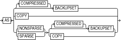

backupTypeSpec
この副次句は、BACKUPコマンドの出力形式(バックアップ・セットまたはイメージ・コピー)を指定します。構文図は、「backupTypeSpec::=」を参照してください。
構文要素 説明
AS BACKUPSET
指定されたデバイス上にバックアップ・セットを作成します。これがデフォルトのバックアップ・タイプです。
テープにバックアップする場合およびレベル1の増分バックアップを任意のバックアップ先に作成する場合に使用できるのは、AS BACKUPSETのみです。バックアップ・セットは、RMANに固有の論理構造です。バックアップ・セットは、バックアップの最小単位です。
BACKUPコマンドのFILESPERSETパラメータは、各バックアップ・セット内のファイルの最大数を決定します。アーカイブREDOログ・ファイルとデータファイルは、1つのバックアップ・セットに組み合せて入れられることはありません。
暗号化されたバックアップを使用している場合、異なる暗号化設定が使用されている表領域からのデータ・ファイルは、同じバックアップ・セットに書き込むことができません。
RMANでは、ブロック・サイズの異なるファイルのバックアップを同じバックアップ・セット内に作成することはできません。RMANでは、ブロック・サイズの異なる表領域のバックアップを作成できますが、それぞれ異なるサイズのデータファイルが専用バックアップ・セットに入れられます。
未使用ブロックの圧縮が適用されている場合、RMANは現在表に割り当てられているブロックのみを読み取ります。さらに、RMANは、各ブロックのヘッダーにブロックが未使用であることを示すマークが付けられていないかを確認します。ブロックが未使用である場合、ブロックはバックアップに書き込まれません。
未使用ブロックの圧縮は、次の5つの条件がすべて満たされている場合に自動的に実行されます。
  1. COMPATIBLE初期化パラメータが10.2以上に設定されている。
    ノート: COMPATIBLEが10.2に設定されている場合は、10.2互換で作成された表領域のみが、現在データを含まないブロックを除外するように最適化されます。ただし、COMPATIBLEが11.0.0以上の場合は、COMPATIBLEが11.0.0以上に設定された後でバックアップ・セットを作成する最初のバックアップが、すべてのローカル管理データファイルを最適化できるように、それらのデータファイルのヘッダーを更新します。
  2. 保証付きリストア・ポイントがデータベースに対して現在定義されていない。
  3. データファイルはローカルで管理されます。
  4. データファイルが、全体バックアップの一部分またはレベル0の増分バックアップとしてバックアップ・セットにバックアップされている。
  5. ディスクにバックアップ・セットが作成されているか、またはOracle Secure Backupがメディア・マネージャである。
    ノート: Oracle Secure Backup以外のメディア・マネージャにバックアップする場合は、RMANでは、データが含まれるかどうかに関係なく、すべてのブロックがコピーされます。
ノート: 未使用のブロックが破損していても問題ありません。未使用ブロックの圧縮では、破損しているブロックは読み込まれません。このため、RMANが破損を検出することはありません。
各バックアップ・セットには、1つ以上のバックアップ・ピースが含まれます。これは、バックアップ対象のデータを含むRMAN固有の物理ファイルです。BACKUPコマンドを使用してプロキシ・コピーを作成することもできます。プロキシ・コピーは、データ転送全体がメディア・マネージャによって実行されるバックアップです。
RMANでは、完全バックアップ・セットのみがRMANリポジトリに記録されます。部分バックアップ・セットは記録されません。BACKUPコマンドによってバックアップ・ピースが作成されても、完全なバックアップ・セットは生成されなかった場合、作成されたバックアップ・ピースは破棄されます。
ノート: 1つのバックアップ・セットを複数のチャネルに分散することはできません。また、1つの入力ファイルを複数のバックアップ・セットに分散することもできません。
関連項目: RMANでOracle Secure Backupを使用する方法を学習するには、『Oracle Secure Backup管理者ガイド』を参照してください。
バイナリ圧縮を有効にします。
RMANは、バックアップ・セットに書き込まれたデータを圧縮するため、バックアップ・セット全体のサイズは小さくなります。バックアップ・セットを作成するすべてのバックアップで、圧縮されたバックアップ・セットを作成できます。圧縮されたバックアップ・セットのリストア方法と圧縮されていないバックアップ・セットのリストア方法に違いはありません。
RMANは、データをバックアップ・セットに書き込む際にバイナリ圧縮アルゴリズムを適用します。この圧縮方法は、多くのメディア・マネージャ・ベンダーが提供している圧縮方法に類似しています。ローカル接続されたテープ・デバイスにバックアップする場合は、通常、メディア管理ベンダーが提供する圧縮の方がBACKUP AS COMPRESSED BACKUPSETで実行されるバイナリ圧縮より適しています。そのため、ローカル接続されたテープ・デバイスにバックアップする場合は、圧縮されていないバックアップ・セットを使用し、メディア管理ベンダーが提供する圧縮をオンにします。RMANのバイナリ圧縮とメディア・マネージャの圧縮を同時に使用しないでください。
バックアップ・セットを圧縮する場合、ある程度のCPUオーバーヘッドが発生します。ターゲット・データベースが最大またはそれに近い負荷で実行されていると、このオーバーヘッドが許容できないほど大きくなる場合があります。他のほぼすべての環境では、バックアップ・セットを圧縮すると、CPUのオーバーヘッドに値するだけのディスク領域が確保されます。
AS COPY
(バックアップ・セットではなく)イメージ・コピーを作成します。
イメージ・コピーは、元のファイルのバイト単位の同一コピーです。データファイル、制御ファイル、データファイル・コピー、制御ファイル・コピーおよびアーカイブREDOログ・ファイルのイメージ・コピー・バックアップを作成することができます。イメージ・コピー・ファイルはディスクにのみ格納できます。増分更新バックアップを使用している場合、レベル0の増分はイメージ・コピー・バックアップである必要があります。
デフォルトでは、BACKUPはバックアップ・セットを生成します。CONFIGURE DEVICE TYPE ... BACKUP TYPE TO COPYコマンドを使用すると、ディスク・バックアップでのデフォルトのバックアップ・タイプをイメージ・コピーに変更できます。
RMANでは、次の規則に従ってコピーの作成場所を選択します(優先順位の高い順に示しています)。
  1. バックアップするオブジェクトに対するBACKUPコマンドで指定されたFORMAT
  2. BACKUPコマンドに指定されたFORMAT
  3. BACKUPコマンドに設定されたfileNameConversionSpec
  4. CONFIGURE CHANNEL integer ... FORMAT
  5. CONFIGURE CHANNEL DEVICE TYPE ... FORMAT
  6. プラットフォーム固有のデフォルトのFORMAT(一意のファイル名を生成する%Uが含まれる)
イメージ・コピー・バックアップの作成およびリストアは、RMANを使用するか、またはファイルをコピーするためのオペレーティング・システム固有のコマンドを使用して実行できます。RMANを使用する場合は、コピーがRMANリポジトリに記録され、リストアおよびリカバリで簡単に使用できます。RMANを使用しない場合は、CATALOGコマンドでユーザー管理コピーをRMANリポジトリに追加して、RMANで使用できるようにする必要があります。
イメージ・コピーのイメージ・コピーは作成できますが、バックアップ・セットのコピーは作成できません。バックアップ・セットのバックアップを作成するには、BACKUP BACKUPSETコマンドを実行します。
AS SPARSE BACKUPSET
疎データ・ファイルの疎バックアップをバックアップ・セット形式で作成します。この句を使用するには、バックアップするデータベースのCOMPATIBLE初期化パラメータを12.2以上に設定する必要があります。
非疎データベースに対してこのコマンドを使用する場合、RMANは従来のバックアップをバックアップ・セット形式で実行します。
この設定は、CONFIGUREコマンドを使用して設定されたデフォルトのデバイス・タイプ・パラメータをオーバーライドします。
バックアップ・セット形式の詳細は、AS BACKUPSET句を参照してください。
AS NONSPARSE BACKUPSET
疎環境のデータ・ファイルについて、従来の(疎ではない)バックアップをバックアップ・セット形式で作成します。ソース・データ・ファイルは、疎であっても、疎でなくてもかまいません。この句を使用するには、バックアップするデータベースのCOMPATIBLE初期化パラメータを12.2以上に設定する必要があります。
AS SPARSE COMPRESSED BACKUPSET
疎データ・ファイルの疎バックアップを圧縮されたバックアップ・セット形式で作成します。この句を使用するには、データベースのCOMPATIBLE初期化パラメータを12.2以上に設定する必要があります。
非疎データベースに対してこのコマンドを使用する場合、RMANは従来のバックアップを圧縮されたバックアップ・セット形式で実行します。
圧縮されたバックアップ・セット形式の詳細は、AS COMPRESSED BACKUPSET句を参照してください。
AS NONSPARSE COMPRESSED BACKUPSET
疎環境のデータ・ファイルについて、従来の(疎ではない)バックアップを圧縮されたバックアップ・セット形式で作成します。ソース・データ・ファイルは、疎であっても、疎でなくてもかまいません。この句を使用するには、データベースのCOMPATIBLE初期化パラメータを12.2以上に設定する必要があります。
AS SPARSE COPY
疎データ・ファイルの疎バックアップをイメージ・コピー形式で作成します。この句を使用するには、データベースのCOMPATIBLE初期化パラメータを12.2以上に設定する必要があります。
非疎データベースに対してこのコマンドを使用する場合、RMANは従来の全体バックアップをイメージ・コピー形式で実行します。
イメージ・コピー形式の詳細は、AS COPY句を参照してください。
AS NONSPARSE COPY
疎環境のデータ・ファイルについて、従来の(疎ではない)バックアップをイメージ・コピー形式で作成します。ソース・データ・ファイルは、疎であっても、疎でなくてもかまいません。この句を使用するには、データベースのCOMPATIBLE初期化パラメータを12.2以上に設定する必要があります。

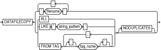

datafileCopySpec
この副次句は、データファイルのコピーを指定します。構文図は、「datafileCopySpec::=」を参照してください。
構文要素 説明
'filename'
ALL
データファイルのすべてのイメージ・コピーをバックアップするように指定します。
CDBに対して使用する場合、RMANは削除されたPDBのすべてのコピーのバックアップをスキップします。
ファイル名のパターンを指定します。パーセント記号(%)は0文字以上を示すワイルド・カードで、アンダースコア(_)は1文字を示すワイルド・カードです。
FROM TAG tag_name
データファイルの1つ以上のコピーのリストをタグ名で指定します。このタグの付いたデータファイルのコピーが複数存在する場合、RMANによって特定のデータファイルの最新データファイル・コピーのみがバックアップされます。タグには、大/小文字区別はありません。
   NODUPLICATES
バックアップ操作で同一のデータファイルのコピーが組み込まれないようにします(例2-29を参照)。データファイルのコピーが重複している場合は、最新のタイムスタンプを持つファイルが選択されます。

forRecoveryOfSpec
この副次句は、バックアップを増分更新バックアップ計画で使用することを指定します。FOR RECOVER OFを指定する際に、INCREMENTAL LEVEL 1を指定する必要があります。構文図は、「forRecoveryOfSpec::=」を参照してください。
構文要素 説明
FOR RECOVER OF COPY
以前のデータファイル・コピーまたは増分バックアップ以降に行われたすべての変更を増分バックアップに含めるように指定します。デフォルトでは、RMANによって差分増分バックアップが作成されます。RMANで累積バックアップを作成するには、CUMULATIVEを指定する必要があります。
WITH TAG句を使用して、この増分バックアップ計画とそれ以外のバックアップ計画を区別してください。WITH TAGを指定しない場合、RMANでは最新のデータファイルのコピーが増分バックアップの基礎として使用されます。
BACKUP INCREMENTAL LEVEL 1 FOR RECOVER OF COPYコマンドを使用すると、イメージ・コピーまたはバックアップ・セットを作成できます。レベル0のイメージ・コピーが存在しない場合はレベル0のイメージ・コピーが作成されますが、存在する場合はバックアップ・セットが作成されます。
関連項目: 増分更新のバックアップの作成方法を学習するには、Oracle AI Databaseバックアップおよびリカバリ・ユーザーズ・ガイドを参照してください
   WITH TAG tag_name
バックアップ計画の基礎として使用されるレベル0の増分バックアップのタグを指定します(例2-19を参照)。
BACKUP INCREMENTAL ... WITH TAG構文を使用して、レベル0のイメージ・コピーのロールフォワードに適したレベル1の増分バックアップを作成できます。その後、RECOVER COPY OF ... WITH TAGを使用して、このコピーにレベル1のバックアップを適用できます。これによって、バックアップ計画ではデータファイル・コピーが継続してロールフォワードされるため、メディア・リカバリの実行時に適用する変更が少なくなります。この方法は、Enterprise Managerのディスク・バックアップ計画の基礎として使用されます。
WITH TAGを指定すると、RMANによって、バックアップ計画でのすべての新しい増分バックアップにレベル0のデータファイル・コピーと同じタグが自動的に割り当てられます。RMANでは、このタグが割り当てられている使用可能な増分バックアップに基づいて、レベル1のバックアップに含めるブロックが決定されます。
ノート: BACKUPコマンドにTAGオプションとWITH TAGオプションの両方を指定すると、RMANによって、TAGオプションは無視され、増分バックアップはWITH TAGで指定したタグを受け取ることを示す警告が発行されます。
WITH TAGパラメータで指定したタグを持つレベル0のバックアップが、現行または親のデータベース・インカネーションに存在しない場合は、FOR RECOVER OF COPYオプションによって、WITH TAGパラメータで指定したタグを持つレベル0のデータファイル・コピーが作成されます。

バックアップを増分更新することによって、データベースのイメージ・コピーの全体バックアップに伴うオーバーヘッドを避けると同時に、メディアのリカバリ時間を最小限にすることもできます。たとえば、日次バックアップ用のスクリプトを実行する場合に、メディア・リカバリに適用するREDOを1日分より多く持つことはありません。
次のスクリプトを毎日実行するとします。初回実行時には、スクリプトによって、指定したタグを使用してディスク上にデータベースのイメージ・コピーのバックアップが作成されます。2回目の実行では、データベースのレベル1の差分増分バックアップが作成されます。RMANでは、以降のすべての実行で、レベル1の増分バックアップがデータファイルのコピーに適用され、新しいレベル1のバックアップが作成されます。
RUN
  RECOVER COPY OF DATABASE
    WITH TAG 'incr_update';
  BACKUP
    INCREMENTAL LEVEL 1
    FOR RECOVER OF COPY WITH TAG 'incr_update'
    DATABASE;

例2-29 NODUPLICATESを使用したデータファイルのコピーのバックアップ
この例では、/disk2/df2.cpyというデータファイル2のデータファイル・コピーを作成します。次に、そのデータファイル・コピーを/disk1および/disk3ディレクトリにバックアップします。最後のBACKUPコマンドで指定されているNODUPLICATESオプションは、データファイル2のコピーを1つのみバックアップする必要があることを示しています。
BACKUP AS COPY
  DATAFILE 2
  FORMAT '/disk2/df2.cpy' TAG my_tag;
BACKUP AS COPY
  DATAFILECOPY '/disk2/df2.cpy'
  FORMAT '/disk1/df2.cpy';
BACKUP AS COPY
  DATAFILECOPY '/disk1/df2.cpy'
  FORMAT '/disk3/df2.cpy';
BACKUP
  DEVICE TYPE sbt
  DATAFILECOPY ALL NODUPLICATES; # backs up only copy of data file 2
