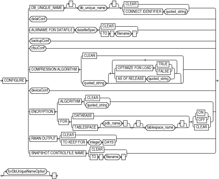

CONFIGUREコマンドを使用すると、特定のデータベースに対するRMANのバックアップ、リストア、複製およびメンテナンス・ジョブに影響する永続構成を作成または変更できます。構成は、明示的に消去または変更するまで、そのデータベースに対するすべてのRMANセッションに有効です。SHOWコマンドを使用すると、1つ以上のデータベースの構成を表示できます。

configure
構文要素 説明
DB_UNIQUE_NAME db_unique_name CONNECT IDENTIFIER 'connect_string'

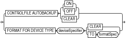

cfauConf
制御ファイルの自動バックアップ設定を構成します。

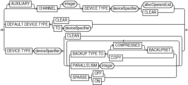

deviceConf
デバイスのデフォルトのバックアップ設定(デフォルトのバックアップ・デバイス、デバイスのチャネル構成、各デバイスのデフォルトのバックアップ・タイプ、並列度など)を構成します。

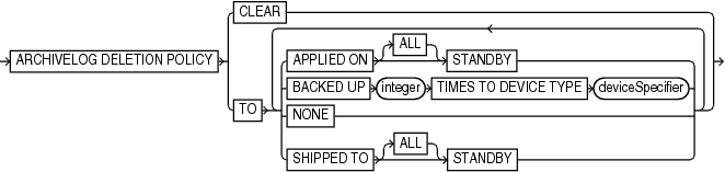

delalConf
この副次句は、アーカイブREDOログの削除方針の永続構成を管理します。
構文要素 説明
ARCHIVELOG DELETION POLICY
アーカイブREDOログが削除可能になる条件を決定します。

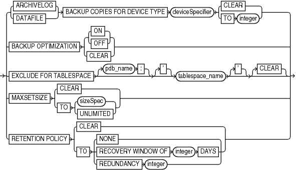

backupConf
この副次句は、BACKUPコマンドに関する永続構成を管理します。構成の1つに、バックアップの最適化があります。バックアップの最適化を有効にした場合、ファイルがデバイス・タイプにバックアップ済であれば、それと同じファイルが同じデバイス・タイプにバックアップされることはありません。
バックアップの最適化を行う場合に、ファイルが同じかどうかおよびファイルがスキップされる可能性があるかどうかを判断する基準を表2-2に示します。また、この表では、バックアップの最適化が有効で、同一ファイルのバックアップをスキップするかどうかを決定する必要がある場合に、RMANによって使用されるアルゴリズムも説明します。RMANによってバックアップがスキップされない場合は、指定されたそのとおりにバックアップが作成されます。

{ARCHIVELOG | DATAFILE} BACKUP COPIES FOR DEVICE TYPE deviceSpecifier TO integer
指定したデバイス・タイプ上での、DATAFILE(データファイルと制御ファイルの両方)またはARCHIVELOGファイルのバックアップ・セットごとのコピー数を指定します(例2-51を参照)。作成できるコピー数は、1(デフォルト)から4です。
RMANでは、ディスクまたはテープにバックアップを多重化できますが、テープとディスクにバックアップを同時に多重化することはできません。テープへのバックアップ時に、コピーの数が、使用可能なテープ・デバイスの数を超えないようにしてください。また、COPIESが2以上の場合、ターゲット・データベースでBACKUP_TAPE_IO_SLAVES初期化パラメータを有効にする必要があります。
制御ファイルの自動バックアップは多重化されません。また、高速リカバリ領域では多重化が許可されません。
BACKUPコマンドまたはSET BACKUP COPIESコマンドで多重化が指定された場合、CONFIGUREの設定はオーバーライドされます。
BACKUP OPTIMIZATION [ON | OFF | CLEAR]
バックアップの最適化をONまたはOFF(デフォルト)にします。CLEARを指定すると、最適化はデフォルト値のOFFに戻ります。
バックアップの最適化が使用可能になるのは、次の条件がすべて満たされている場合です。
  • CONFIGURE BACKUP OPTIMIZATION ONコマンドを実行済の場合。
  • BACKUP DATABASE、BACKUP ARCHIVELOG(ALLまたはLIKEオプションを指定)、BACKUP BACKUPSET ALL、BACKUP RECOVERY AREA、BACKUP RECOVERY FILESまたはBACKUP DATAFILECOPYを実行する場合。
  • RMANのジョブに、単一のデバイス・タイプのチャネルのみが使用される場合。
最適化によって、ファイルがデバイス・タイプにバックアップ済である場合は、RMANでは、同じファイルが同じデバイス・タイプにバックアップされないようになります。RMANでは、バックアップ中に、バックアップの最適化によってすべてのファイルがスキップされてもエラーは発行されません。バックアップ保存方針は、バックアップの最適化でどのファイルがスキップされるかに影響します。
2つのファイルが同じであるためには、ファイルの内容が表2-2に説明されている要件を満たしている必要があります。バックアップ・ピースをディスク上またはOracle Secure Backupで管理されているメディア上に作成する場合、UNDOデータがアクティブなトランザクションに属していなければ、最適化によって、そのデータはバックアップから除外されます。
ノート: BACKUP ... DELETE INPUTを実行すると、バックアップ中に最適化によってスキップされるファイルであるかどうかに関係なく、指定したアーカイブREDOログがすべて削除されます。
ノート: BACKUPコマンドのFORCEオプションを使用すると、バックアップの最適化をオーバーライドできます。
関連項目: RMANでファイルのバックアップがスキップできるかどうかを判断する方法については、Oracle AI Databaseバックアップおよびリカバリ・ユーザーズ・ガイドを参照してください
EXCLUDE FOR TABLESPACE tablespace_name [CLEAR]
指定した表領域をBACKUP DATABASEコマンドおよびRESTORE DATABASEコマンドから除外します(例2-53を参照)。SYSTEM表領域は除外できません。
BACKUPコマンドは、デフォルトでは表領域を除外しません。このオプションを使用するには、宣言する必要があります。除外は個々のデータファイルではなく表領域の属性として格納されます。そのため、除外は現在のデータファイル・セットに適用されるのみでなく、将来この表領域に追加されるすべてのファイルにも適用されます。表領域を除外した後、その表領域に対してCONFIGURE ... CLEARを実行すると、除外が行われないデフォルトの構成に戻ります。
その場合も、BACKUPコマンドで明示的に指定するか、BACKUP DATABASEコマンドでNOEXCLUDEオプションを指定すると、除外した表領域をバックアップできます。同様に、RESTORE TABLESPACEコマンドで指定すると、除外した表領域をリストアできます。
EXCLUDE FOR TABLESPACE pdb_name:tablespace_name [CLEAR]
PDB内の表領域の名前。同じ名前の表領域が複数のPDBにある場合があります。名前の前の修飾子によって、表領域が一意に識別されます。pdb-nameはPDBの名前です。
EXCLUDE FOR TABLESPACEに関する前述の説明を参照してください。
MAXSETSIZE
チャネル上で作成される各バックアップ・セットの最大サイズを指定します。CLEARオプションを指定すると、MAXSETSIZEをデフォルト値のUNLIMITEDに戻すことができます。
ノート: このオプションは、BACKUP AS COPYでは無視されます。
   TO sizeSpec
各バックアップ・セットの最大サイズを、integer(GB、KBまたはMB)で指定します。
   TO UNLIMITED
バックアップ・セットのサイズを制限しません。
RETENTION POLICY
RMANで不要マークが付けられた、つまり不要となり削除可能になっているバックアップ・セットおよびコピーについて、現行の永続的な方針を指定します。
時間が経過すると、保存方針で指定された条件に従ってバックアップ・セットとコピーに不要マークが付けられます。高速リカバリ領域内の不要なバックアップ・セットおよびコピーは、領域が必要になるとRMANによって自動的に削除されます。高速リカバリ領域外にある不要なファイルが自動的に削除されることはありません。削除するには、DELETE OBSOLETEコマンドを手動で実行する必要があります。
バックアップの場合、保存方針の基本単位はバックアップ・セット(バックアップ・ピースではない)またはイメージ・コピーです。たとえば、BACKUP AS BACKUPSET COPIES 4 TABLESPACE usersを実行すると、4つの同一バックアップ・ピースに多重化されるバックアップ・セットが1つ作成されます。保存方針では、これは4つの別々のバックアップではなく、1つのバックアップとみなされます。
ノート: CLEARオプションを使用すると、RETENTION POLICYをデフォルトのREDUNDANCY 1に戻すことができます。
   TO NONE
保存方針機能を使用禁止にします。RMANでは、バックアップ・セットおよびコピーは不要とみなされません。
   TO RECOVERY WINDOW OF integer DAYS
RMANでデータベースをリカバリ可能な時間枠を指定します。
時間枠は、現在の時刻(SYSDATE)からリカバリを必要とする最も過去の日付であるリカバリ可能ポイントまでです。リカバリ可能ポイントは、SYSDATE - integerで指定された日数分過去の時点を示します。この設定を使用して、削除された表領域またはデータ・ファイルのリストアまたはリカバリを行います。
ノート: REDUNDANCYオプションとRECOVERY WINDOWオプションを同時に指定することはできません。一度に有効な保存方針のタイプは1つのみです。
ノート: SYSDATEは、TIME_AT_DBTIMEZONE初期化パラメータの設定に応じて、データベース・ホスト・システムまたはデータベースのタイムゾーンを使用します。詳細は、『Oracle AI Databaseリファレンス』を参照してください。
   TO REDUNDANCY integer
データファイルおよび制御ファイルごとに、integerで指定した数の全体バックアップまたはレベル0バックアップを保存します。保存方針のデフォルト設定は、REDUNDANCY 1です。この設定では、現在のデータ・ファイルのセットのみが考慮されます。
データファイルまたは制御ファイルの全体バックアップまたはレベル0バックアップがintegerで指定した数よりも多く存在する場合、RMANでは、余分なファイルには不要マークが付けられます。次に、RMANでは保存されているバックアップのうち最も古いものが判断され、そのバックアップより古いすべてのアーカイブREDOログ・ファイルおよびログのバックアップに不要マークが付けられます。DELETE OBSOLETEコマンドを実行すると、不要なデータファイル・バックアップ(全体または増分)、制御ファイルのバックアップ、およびアーカイブ・ログのバックアップまたはイメージ・コピーが削除されます。
次の使用例では、増分バックアップ計画において冗長度がどのように機能するかについて説明します。冗長度レベルが1であるとします。月曜日の正午にレベル0のデータベース・バックアップを、火曜日と水曜日の正午にレベル1の累積バックアップを、木曜日の正午にレベル0のバックアップを実行します。各日次バックアップの直後に、DELETE OBSOLETEを実行します。水曜日にDELETEコマンドを実行しても、火曜日のレベル1のバックアップは冗長でないため、削除されません。火曜日のレベル1のバックアップは、火曜日の正午から水曜日の正午までの時点に月曜日のレベル0のバックアップをリカバリするために使用できます。ただし、木曜日のDELETEコマンドでは、以前のレベル0およびレベル1のバックアップが削除されます。

CONTROLFILE AUTOBACKUP
制御ファイルの自動バックアップ機能を制御します。
デフォルトでは、制御ファイルの自動バックアップは、COMPATIBLE初期化パラメータが12.2以上に設定されている場合に有効になります。
ノート: 制御ファイルの自動バックアップ機能を有効にすることをお薦めします。
   ON
次のような状況で、制御ファイルの自動バックアップを実行します。
  • RMANプロンプトでBACKUPまたはCREATE CATALOGコマンドが発行された後。
  • RUNブロック内のBACKUPコマンドの後に、BACKUP以外のコマンドが続いている場合。
  • 各RUNブロックの終わり(そのブロックの最後のコマンドがBACKUPだった場合)。
  • ARCHIVELOGモードでのデータベース構造の変更後。NOARCHIVELOGモードでは、構造の変更後にデータベースの自動バックアップは実行されません。
    表領域の追加、表領域やデータファイルの状態の変更(オンライン化など)、新規オンラインREDOログの追加、ファイル名の変更、新規REDOスレッドの追加、フラッシュバック・データベースの有効化または無効化などの、構造の変更。前述の状況で発生する自動バックアップとは異なり、このタイプの自動バックアップはディスクにのみ行われます。CONFIGURE CONTROLFILE AUTOBACKUP FOR DEVICE TYPE DISKを実行すると、デフォルト以外のディスクの場所を設定できます。
    Oracle 11gリリース2以上のRMANでは、データベースの構造が変更されるたびに新しい制御ファイルのバックアップを作成する方法ではなく、数分ごとに発生するすべての構造変更に対して単一の自動バックアップ・ファイルを作成する方法が採用されています。
バックアップ・ジョブまたはコピー・ジョブで割り当てた最初のチャネルによって自動バックアップが作成され、独自のバックアップ・セットに格納され、構造の自動バックアップ後にデフォルトのディスク・チャネルによってバックアップが作成されます。RMANは、制御ファイルとサーバー・パラメータ・ファイルを同じバックアップ・ピースに書き込みます。制御ファイルの自動バックアップが完了すると、データベースによってバックアップ・ピースへのフルパスとデバイス・タイプを含むメッセージがアラート・ログに書き込まれます。
ディスク上の自動バックアップのデフォルトの場所は、高速リカバリ領域(構成されている場合)またはプラットフォーム固有の場所(構成されていない場合)です。RMANでは、現行の制御ファイルは、デフォルトのフォーマット%Fを使用して自動的にバックアップされます。CONFIGURE CONTROLFILE AUTOBACKUP FORMATおよびSET CONTROLFILE AUTOBACKUP FORMATコマンドを使用して場所およびファイル名の形式を変更できます。
自動バックアップを複数の場所に書き込むようにRMANを構成することはできません。制御ファイルのバックアップを複数作成するには、バックアップ・ジョブの最後のコマンドをBACKUP CURRENT CONTROLFILE FORMATコマンドにします(これによって、FORMATで指定した場所に制御ファイルがバックアップされ、その後自動バックアップが実行されます)。
ノート: RUNブロック内またはRMANプロンプトのいずれかでSET CONTROLFILE AUTOBACKUP FORMATコマンドを指定すると、そのセッション内のみで構成済の自動バックアップ形式がオーバーライドされます。優先順位は次のとおりです。
  1. RUNブロック内のSET
  2. RMANプロンプトのSET
  3. CONFIGURECONTROLFILEAUTOBACKUPFORMAT
自動バックアップ形式は、CONFIGURE CONTROLFILE AUTOBACKUPがOFFに設定されていても構成できますが、この場合、RMANでは自動バックアップが生成されません。RMANで自動バックアップを作成するには、CONFIGURE CONTROLFILE AUTOBACKUPをONに設定する必要があります。
   OFF
自動バックアップ機能を無効化します。
データファイル1を含むすべてのBACKUPコマンドでは、バックアップ・セットに現行の制御ファイルおよびサーバー・パラメータ・ファイルが自動的に組み込まれます。それ以外の場合、RMANはこれらのファイルを含めません。
   CLEAR
この構成をデフォルト設定のONに戻します。
   FORMAT FOR  DEVICE TYPE deviceSpecifier  TO formatSpec
指定したデバイス・タイプへの制御ファイルの自動バックアップについて、デフォルトの場所とファイル名の形式を構成します(例2-55を参照)。
デフォルトのフォーマットは、どのデバイスの場合も%Fです。CONFIGUREで指定するデフォルトのフォーマット文字列には、%F置換変数を含める必要があります。他の置換変数を使用すると、エラーが発生します。CLEARを指定すると、フォーマットがデフォルトの%Fに戻ります。
高速リカバリ領域が有効で、フォーマットがデフォルトの'%F'の場合、RMANはautobackupというディレクトリのリカバリ領域に自動バックアップを作成します。有効になっていない場合は、オペレーティング・システム固有の場所(UNIX、LinuxおよびWindowsでは?/dbs)が自動バックアップのデフォルトの場所になります。
SHOWコマンドの出力にある文字列# defaultは、RMANがデフォルトのフォーマットを使用しているタイミングを示します。ディスク・フォーマットを手動で'%F'に構成すると、リカバリ領域が有効な場合でも、RMANはオペレーティング・システム固有のデフォルトの場所に自動バックアップを作成します。自動バックアップがリカバリ領域に作成されるようにフォーマットをデフォルトに戻すには、CONFIGURE AUTOBACKUP FORMAT FOR DEVICE TYPE DISK CLEARを実行します。
formatSpecで、自動ストレージ管理ディスク・グループを指定できます。次の例では、ASMディスク・グループのチャネルを構成します。
CONFIGURE CONTROLFILE AUTOBACKUP FOR DEVICE TYPE DISK TO '+dgroup1';
関連項目: %F置換変数のセマンティクスについては、「formatSpec」を参照してください

[AUXILIARY] CHANNEL [ integer] DEVICE TYPE deviceSpecifier
構成またはクリアする標準チャネルまたはAUXILIARYチャネルと、そのチャネルのデバイス・タイプを指定します。
ノート: RUNコマンド内でALLOCATE CHANNELを指定して割り当てたチャネルは、構成済の自動チャネルをオーバーライドします。
汎用チャネルを構成するか、チャネルを番号で指定できます。この場合、integerは254以下の値です。番号付けされたチャネルの実例は、例2-53を参照してください。
AUXILIARYを指定すると、この構成は補助インスタンスで割り当てられたチャネルにのみ使用されます。ターゲット・インスタンスで割り当てられたチャネルとは異なるパラメータが補助チャネルに必要な場合は、補助チャネルの構成情報を指定します。補助デバイス構成を指定しない場合、RMANはターゲット・データベースのデバイス構成を使用して補助チャネルを構成します。
チャネル・オプションは、1つ以上指定する必要があります。たとえば、CONFIGURE CHANNEL 2 DEVICE TYPE DISKのようなコマンドは発行できませんが、CONFIGURE CHANNEL 2 DEVICE TYPE DISK MAXPIECESIZE 2500Kというコマンドは発行できます。
指定したデバイス・タイプの汎用チャネルについて、新規コマンドにより、そのデバイス・タイプの以前の設定が消去されます。次のコマンドを実行するとします。
CONFIGURE CHANNEL DEVICE TYPE sbt MAXPIECESIZE 1G;
CONFIGURE CHANNEL DEVICE TYPE sbt FORMAT 'bkup_%U';
2番目のコマンドでは、最初のコマンドのMAXPIECESIZE設定が消去されます。
ノート: RMANでは、BACKUPコマンドで同時に複数のデバイス・タイプに対して自動チャネルが割り当てられることはありません。
関連項目: チャネル番号で指定された自動チャネルを構成する方法を学習するには、Oracle AI Databaseバックアップおよびリカバリ・ユーザーズ・ガイドを参照してください
   allocOperandList
構成済チャネルの制御オプションを指定します。
デフォルト以外のCONNECTオプションまたはPARMSオプションを使用してチャネルを構成し、バックアップまたはコピーを作成する場合は、同じ構成済チャネルを使用するか、同じオプションを使用して手動でチャネルを割り当てて、これらのバックアップをリストアまたはクロスチェックする必要があります。
FORMATパラメータで、自動ストレージ管理ディスク・グループを指定できます。次の例では、ASMディスク・グループのチャネルを構成します。
CONFIGURE CHANNEL DEVICE TYPE DISK FORMAT '+dgroup1';
関連項目: 「allocOperandList」を参照してください
   CLEAR
指定したチャネルをクリアします。たとえば、CONFIGURE CHANNEL 1 DEVICE TYPE DISK CLEARはチャネル1のみをデフォルトに戻しますが、CONFIGURE CHANNEL DEVICE TYPE DISK CLEARは汎用ディスク・チャネルをデフォルトに戻します。CLEARを指定する場合は、他のチャネル・オプション(PARMSなど)を指定できません。
DEFAULT DEVICE TYPE TO deviceSpecifier
自動チャネルのデフォルトのデバイス・タイプを指定します。デフォルトのデバイス・タイプはDISKです。CLEARを指定すると、デフォルトのデバイス・タイプがDISKに戻ります。
デフォルトでは、BACKUPコマンドで割り当てることができるのは、デフォルトのデバイス・タイプのチャネルのみです。たとえば、自動チャネルをDISKおよびsbtに対して構成し、デフォルトのデバイス・タイプをsbtに設定した場合、BACKUP DATABASEコマンドを実行すると、RMANではテープ・チャネルのみが割り当てられます。この動作をオーバーライドするには、RUNコマンドでチャネルを手動で割り当てる方法と、BACKUPコマンド自体でDEVICE TYPEを指定する方法があります(例2-51を参照)。
RESTOREコマンドでは、デフォルトのデバイス・タイプに関係なく、すべての構成済デバイス・タイプの自動チャネルが割り当てられます。RESTOREコマンドは、構成済の各デバイス・タイプのPARALLELISM設定に従います。
このCONFIGUREコマンドで指定された設定の適用対象としてデバイス・タイプ(ディスクまたはsbt)を指定します。CLEARオプションを使用すると、このデバイスのバックアップ・タイプおよび並列度の設定がデフォルトにリセットされます。
CONFIGURE DEVICE TYPEコマンドを実行して、デバイス・タイプのデフォルト設定を構成し、このデバイス・タイプに対してCONFIGURE CHANNELを実行しなかった場合、RMANは、他のチャネル制御オプションを使用せずに、すべてのチャネルを割り当てます。sbtデバイスを構成し、バックアップを次のように実行するとします。
CONFIGURE DEVICE TYPE sbt PARALLELISM 1;
BACKUP DEVICE TYPE sbt DATABASE;
実際には、RMANでは、このバックアップを次のように実行します。
RUN
  ALLOCATE CHANNEL ORA_SBT_TAPE_1 DEVICE TYPE sbt;
  BACKUP DATABASE;
   BACKUP TYPE TO [[COMPRESSED] BACKUPSET | COPY]
ディスク・バックアップまたはテープ・バックアップのデフォルトのバックアップ・タイプを構成します。SBTデバイスの場合、COPYオプションはサポートされていません。ディスクの場合のデフォルトは、BACKUPSETです。
BACKUP TYPEをBACKUPSETに設定した場合にBACKUPコマンドを使用すると、バックアップが作成されるメディアに関係なく、常に、バックアップ・セットが作成されます。COMPRESSEDオプションを指定すると、作成されるバックアップ・セットにバイナリ圧縮が使用されます。
ディスク・バックアップのデフォルトの場所は、高速リカバリ領域が構成されている場合は高速リカバリ領域です。構成されていない場合は、RMANによってプラットフォーム固有の場所にバックアップが格納されます。バックアップ・ファイル名のデフォルトの形式は%Uです。
   PARALLELISM integer
RMANのジョブに割り当てられるデバイス・タイプに指定された自動チャネルの数を構成します。デフォルトでは、PARALLELISMは1に設定されています。
ノート: CONFIGURE ... PARALLELISMパラメータは、チャネルの並列度(バックアップおよびリストアの操作時にRMANが割り当てるチャネル数)を指定します。RECOVERY_PARALLELISM初期化パラメータは、インスタンス・リカバリで使用されるプロセス数を指定します。
ディスク・バックアップのPARALLELISMを2に設定するとします(例2-52を参照)。デフォルトのデバイス・タイプをディスクに設定し、RMANプロンプトでBACKUP DATABASEを実行すると、2つのディスク・チャネルが割り当てられます。RMANは、常にPARALLELISMで設定された数のチャネルを割り当てますが、実際にはこれらのチャネルのサブセットしか使用されない場合があります。
ノート: 手動で番号を取得したn個のチャネルを構成する場合は、PARALLELISM設定がnより大きくても小さくてもかまいません。たとえば、10個の自動チャネルの番号を手動で取得し、PARALLELISMを2や12に設定できます。
デバイス・タイプの並列度をnに変更するには、新規のCONFIGURE DEVICE TYPE ... PARALLELISM nコマンドを実行します。たとえば、次のように、sbtのPARALLELISMを3に構成してから、2に変更できます。
CONFIGURE DEVICE TYPE sbt PARALLELISM 3;
CONFIGURE DEVICE TYPE sbt PARALLELISM 2;
SPARSE [ON|OFF] 疎データファイルに対するバックアップおよびリカバリを実行する前に、データベースのデバイス・タイプを疎または非疎として構成します。この設定は、データベースのCOMPATIBLE初期化パラメータが12.2以上に設定されている場合にかぎり使用できます。
SPARSE設定をONに設定すると、BACKUPコマンドでは疎バックアップが作成され、RESTOREコマンドでは疎バックアップからのリストア操作が実行されます。デバイスのSPARSE設定をOFFに設定すると、RMANによってデータベースのバックアップおよびリカバリ操作が従来どおりに実行されます。
データベースに対してCOMPATIBLEが12.2以上に設定されている場合、ONがデフォルトの設定になります。この設定は、データベースのデフォルトの疎モードをオーバーライドします。
疎データベースの詳細はOracle AI Databaseバックアップおよびリカバリ・ユーザーズ・ガイドを参照してください
