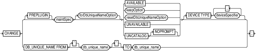

change
この句を使用すると、RMANリポジトリのレコードのステータスを変更できます。ステータスを変更するRMANリポジトリ・レコードの主キーを取得するには、LISTコマンドを実行するか、リカバリ・カタログ・ビューに問合せを行います。
構文要素 説明
PREPLUGIN
CHANGEを実行するプリプラグイン・ファイルを指定します。
maintSpec
CHANGEを実行するファイルを指定します。
maintQualifier句は、変更する必要があるリポジトリ・レコードのルールを設定します。削除されたPDBに関連付けられたリポジトリ・レコードのステータスを変更するには、GUID句を使用して、削除されたPDBのGUIDを指定します。dba_pdb_historyビューには、削除されたPDBのGUIDが含まれます。
関連項目: この句のオプションについては、「maintSpec」を参照してください。
   forDbUniqueNameOption
Data Guard環境において、指定したDB_UNIQUE_NAMEにのみ関連付けられたオブジェクトのメタデータを変更します。
関連項目: この句のオプションについては、「forDbUniqueNameOption」を参照してください。
