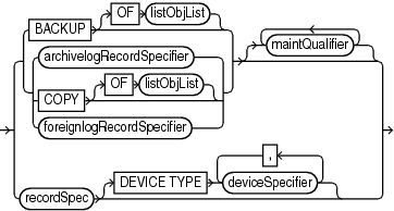

セマンティクス
構文要素 説明
PREPLUGIN
プリプラグイン・バックアップをクロスチェックします。プリプラグイン・バックアップの対象は、現在のCDBにPDBとして接続される前の非CDBまたはPDBにすることができます。
maintSpec
バックアップをクロスチェックします。maintSpecオプションについては、 「maintSpec」のパラメータの説明を参照してください。
