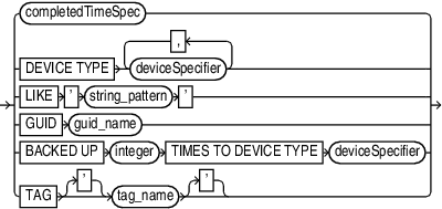

maintQualifier副次句を使用すると、データベース・ファイルおよびアーカイブREDOログ・ファイルを指定できます。
セマンティクス
maintQualifier
構文要素 説明
completedTimeSpec
バックアップまたはコピー完了のための時刻範囲を指定します。
関連項目: completedTimeSpecを参照してください
DEVICE TYPE deviceSpecifier
指定したデバイス・タイプ専用の自動チャネルを割り当てます。このオプションが有効になるのは、構成済の自動チャネルがあり、チャネルを手動で割り当てていない場合のみです。たとえば、自動ディスクおよびテープ・チャネルを構成してCHANGE...DEVICE TYPE DISKを発行すると、RMANではディスク・チャネルのみが割り当てられます。
関連項目: deviceSpecifierを参照してください
LIKE 'string_pattern'
ファイル名パターンを指定して、データファイルのコピーを限定します。パターンには、Oracleのパターン一致文字であるパーセント記号(%)およびアンダースコア(_)を使用できます。RMANは、パターンと一致する名前のファイルのみを操作します。
ノート: LIKEオプションは、LIST ... ARCHIVELOGコマンドまたはバックアップ・ピースでは使用できません。
GUID guid_name
特定のアクションが実行されたプラガブル・データベース(PDB)のGUIDを指定します。各PDBは一意のGUIDで識別されます。削除されたPDBのGUIDは、dba_pdb_historyビューを問い合せることで確認できます。
BACKED UP integer TIMES TO DEVICE TYPE deviceSpecifier
コマンドの対象を、指定したメディアにinteger回以上正常にバックアップされたアーカイブ・ログとバックアップ・セットに制限します。
BACKED UPオプションがDELETE ARCHIVELOGコマンドとともに使用されると、RMANは、構成済の設定ではなくBACKED UPオプションの設定を使用して、アーカイブ・ログが削除可能かどうかを判断します。つまり、CONFIGURE ARCHIVELOG DELETION POLICYはオーバーライドされます。この構成の他に、メディアとリポジトリ間の不一致をオーバーライドするには、DELETE ARCHIVELOGコマンドとともにFORCEを使用します。
TAG tag_name
データファイルのコピーとバックアップ・セットをタグで指定します。タグ名には大/小文字区別がなく、すべて大文字で表示されます。
関連項目: 多重化バックアップ・セットの個々のコピーにタグを適用する方法と、タグのデフォルト・ファイル名形式については、「BACKUP」を参照してください。
