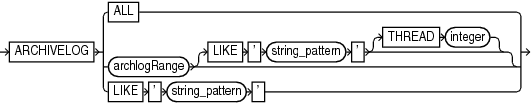

archivelogRecordSpecifier副次句を使用すると、RMANの操作で使用されるアーカイブREDOログ・ファイル・セットを指定できます。
構文
archivelogRecordSpecifier::=
archlogRange::=
セマンティクス
この副次句では、すべてのアーカイブREDOログ・ファイル、または指定したパターンと一致するファイル名のログのいずれかを指定します。
構文要素 説明
ALL
使用可能なすべてのアーカイブ・ログを指定します。
LIKE 'string_pattern'
指定したstring_patternと一致するすべてのアーカイブ・ログを指定します。SQL言語のLIKE演算子で有効なのと同じパターン一致文字を使用して、複数ファイルを一致させることができます。
