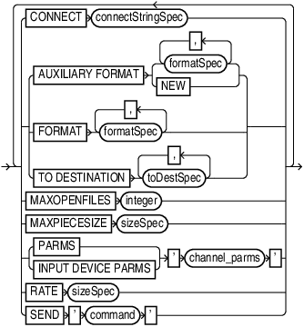

allocOperandList副次句を使用すると、RMANとデータベース・インスタンス間の接続であるチャネルのオプションを制御できます。
セマンティクス
allocOperandList
構文要素 説明
CONNECT connectStringSpec
RMANがバックアップまたはリストアの操作を行うデータベース・インスタンスへの接続文字列を指定します。Oracle RAC構成で別々のインスタンスに操作を分散させる場合は、このパラメータを使用します。
このパラメータを指定せず、AUXILIARYオプションも指定しなかった場合、RMANは、コマンドラインのCONNECTパラメータ、またはCONNECTコマンドで指定したターゲット・データベース・インスタンスに対してすべての操作を実行します。一般的に、CONNECTパラメータとAUXILIARYオプションは同時に使用しません。
関連項目: 「connectStringSpec」および「RMAN」を参照してください
AUXILIARY FORMAT
補助インスタンス上で作成されるイメージ・コピーの形式を指定します。
RMANは補助インスタンスにCONNECT AUXILIARYで接続し、補助チャネルにアクセスできることが必要です。
   formatSpec
補助インスタンス上のイメージ・コピー名のパターンを指定します。
このパスは、補助ホスト上で有効である必要があります。
関連項目: 有効な置換変数については、「formatSpec」を参照してください。
   NEW
補助インスタンスのDB_CREATE_FILE_DEST初期化パラメータで指定したディレクトリに、イメージ・コピーを作成します。
イメージ・コピーは、Oracle Managed Filesの形式で指定されます。
FORMAT formatSpec
このチャネルで作成するバックアップ・ピースまたはイメージ・コピーの名前に使用する形式を指定します。例4-1でこの方法を説明します。
FORMATパラメータが役立つのは、複数のディスク・チャネルを割り当てて、各チャネルで別々のディレクトリに書き込む場合です。CONFIGURE CHANNELまたはALLOCATE CHANNELで指定したFORMATパラメータは、(「forRecoveryOfSpec」のDATAFILECOPY FORMATパラメータではなく) BACKUPコマンドで指定したFORMATパラメータと同じ意味です。BACKUPコマンドでFORMATパラメータを指定すると、CONFIGURE CHANNELまたはALLOCATE CHANNELで指定したFORMATパラメータがオーバーライドされます。
FORMATを指定しない場合、RMANはデフォルトの%Uを使用します。これによって、バックアップ・ファイルの名前が一意であることが保証されます。高速リカバリ領域が構成されている場合、RMANは、デフォルトのディスクの場所にバックアップ・ファイルを作成します。構成されていない場合、デフォルトのディスクの場所はオペレーティング・システム固有(たとえば、Solarisでは?/dbs)です。
指定できるFORMAT文字列は4つ以内です。RMANで2番目、3番目および4番目の値が使用されるのは、BACKUP COPIES、SET BACKUP COPIESまたはCONFIGURE ...BACKUP COPIESが有効な場合のみです。各バックアップ・ピースに使用する形式を選択すると、RMANでは最初の形式値がコピー1、2番目の形式値がコピー2というように順番に使用されます。形式値の数がコピー数より多ければ、余分の形式は使用されません。形式値の数がコピー数より少なければ、RMANでは最初の形式値から順番に再利用されます。
チャネルはターゲット・データベース上のサーバー・セッションに対応するため、FORMAT文字列ではクライアント・ホストではなくターゲット・ホストの表記規則を使用する必要があります。たとえば、RMANクライアントがWindowsホスト上で実行され、ターゲット・データベースがLinuxホスト上で実行されている場合は、Linuxファイル・システムまたはRAWデバイスのネーミング規則に従ってFORMAT文字列を指定する必要があります。
関連項目: 使用可能なFORMATパラメータについては、「formatSpec」を参照してください
TO DESTINATION toDestSpec
バックアップが作成されるディレクトリを指定します。このパラメータは、SBTチャネルではなくディスクに対して有効です。バックアップ・ファイルはOracle Managed Files(OMF)ディレクトリに作成されます。TO DESTINATIONで指定された場所にバックアップが存在しない場合にのみ、ファイルのバックアップがスキップされます。
MAXOPENFILES integer
BACKUPコマンドが一度にオープンできる入力ファイルの最大数(デフォルトは8)を制御します。このパラメータは、多くのファイルのバックアップを1つのバックアップ・セットとして作成するときに、「オープンされているファイルが多すぎます。」というエラー・メッセージを出さないために使用します。
MAXPIECESIZE sizeSpec
このチャネル上で作成される各バックアップ・ピースの最大サイズを指定します。例4-2にこの方法を示します。サイズはバイト単位、KB単位(K)、MB単位(M)またはGB単位(G)で指定します。デフォルト設定はバイト単位で、KB単位になるように切り捨てられます。たとえば、MAXPIECESIZEを5000に設定すると、最大ピース・サイズは5000バイトのKB単位の下限である4KBに設定されます。
ノート: BACKUP ... SECTION SIZEはMAXPIECESIZEと併用できません。
PARMS 'channel_parms'
sbtチャネルのパラメータを指定します。例4-3に、この方法を示します。DEVICE TYPE DISKを指定している場合は、このポート固有の文字列を使用しないでください。
チャネル・パラメータには、次の書式を使用できます。
  • 'ENV=(var1=val1, var2=val2)'
    このRMANクライアントに対応するサーバー・セッションで、メディア・マネージャが必要とする1つ以上の環境変数を指定します。RMANはクライアント・プログラムであるため、ENVパラメータを使用すると、RMANクライアントのかわりに操作を実行するサーバー・セッション固有の変数を、PARMS 'ENV=(OB_DEVICE_1=tape1)'のように設定できます。
    ノート: Windowsでは、ENVパラメータではなく、SBT_PARMSパラメータを使用して環境変数を指定することをお薦めします。たとえば、PARMS 'SBT_PARMS=(OB_DEVICE_1=tape1)'のようにします
  • 'SBT_LIBRARY= lib_name'
    これがメディア管理ライブラリ(OSB Cloud Moduleなど)でサポートされており、Windowsプラットフォーム上である場合は、SBT_PARMSパラメータを使用して環境変数を指定する必要があります。それ以外の場合は、ENVパラメータを使用できます。
    このsbtチャネルで使用するメディア・ライブラリを、PARMS="SBT_LIBRARY=/oracle/lib/mmv.so"のように指定します。デフォルト・ライブラリはオペレーティング・システム固有(Linuxではlibobk.so、WindowsではORASBT.DLLなど)です。
    Oracle AI Database 26ai以降では、Oracle提供のネイティブSBTライブラリは、ターゲット・データベースのリリース・バージョンの一部として入手できます。SBTライブラリを使用すると、RMANで、Oracle Cloud (OCI)、Amazon S3、Microsoft Azure Blob Storage、リカバリ・アプライアンスなどのクラウド・ストレージの場所に直接バックアップできます。
    各ネイティブSBTライブラリには、事前定義された別名があります。
    • oracle.ociは、Oracle CloudでのRMANのバックアップおよびリカバリ操作を可能にするネイティブSBTライブラリの別名です。
    • oracle.osbwsは、Amazon S3でのRMANのバックアップおよびリカバリ操作を可能にするネイティブSBTライブラリの別名です。
    • oracle.azureは、Microsoft Azure Blob StorageでのRMANのバックアップおよびリカバリ操作を可能にするネイティブSBTライブラリの別名です
    • oracle.zdlraは、リカバリ・アプライアンスでのRMANのバックアップおよびリカバリ操作を可能にするネイティブSBTライブラリの別名です。
    SBT (テープ)チャネルを構成する場合は、SBT_LIBRARYパラメータを使用して、使用するクラウド・ストレージに対応する別名を指定します。例4-4を参照してください。
詳細は、Oracle AI Databaseバックアップおよびリカバリ・ユーザーズ・ガイドの次のトピックを参照してください。
ノート: Windowsでは、ENVパラメータではなく、SBT_PARMSパラメータを使用して環境変数を指定する必要があります。たとえば、PARMS 'SBT_PARMS=(OB_DEVICE_1=tape1)'のようにします。
INPUT DEVICE PARMS 'channel_parms'
別のテープまたはディスクの場所にバックアップする必要があるソース・バックアップセットを含むソースSBTメディアのパラメータを指定します。
Oracle AI Database 26ai以降では、RMANを使用してバックアップセットをテープからテープに、またはテープからディスクにバックアップできます。ALLOCATE CHANNELコマンドをINPUT DEVICE PARMS句とともに実行して、バックアップする必要があるソース・バックアップセットを含む入力テープの場所を指定します。
INPUT DEVICE PARMS句を指定する場合は、新しいバックアップを格納するテープまたはディスク上の場所を示すDEVICE TYPE句も指定する必要があります。
BACKUP BACKUPSETコマンドは、INPUT DEVICE PARMSで指定された場所に格納されているバックアップセットの新規バックアップを作成します。RMANは、RMAN構成で設定された暗号化アルゴリズムを使用して新しいバックアップを作成し、DEVICE TYPE句で指定された別のテープまたはディスクの場所に新しいバックアップをコピーします。
ALLOCATE CHANNELコマンドおよびBACKUP BACKUPSETコマンドは、RUNブロック内で使用します。
例4-5および例4-6を参照してください。
バックアップおよびリカバリ・ユーザーズ・ガイドで、次を参照してください:
RATE sizeSpec
RMANがこのチャネルで1秒に読み取ることができる最大バイト数(デフォルト)、KB数(K)、MB数(M)またはGB数(G)を設定します。このパラメータでは、RMANが必要以上にディスク帯域幅を使用してパフォーマンスが低下しないように、読取りバイト数の上限を設定します。
SEND 'command'
ベンダー固有のコマンド文字列を割り当てられたチャネルすべてに送信します。たとえば、SEND 'OB_MEDIA_FAMILY datafile_mf'で、Oracle Secure Backupメディア・ファミリを指定できます。
Windowsで、コマンド文字列をSBTライブラリに送信する場合は、PARAMSオプションでENVを使用するかわりに、SENDオプションを使用することをお薦めします。
関連項目: この機能のサポートの有無および使用する時期については、メディア・マネージャのドキュメントを参照してください。
