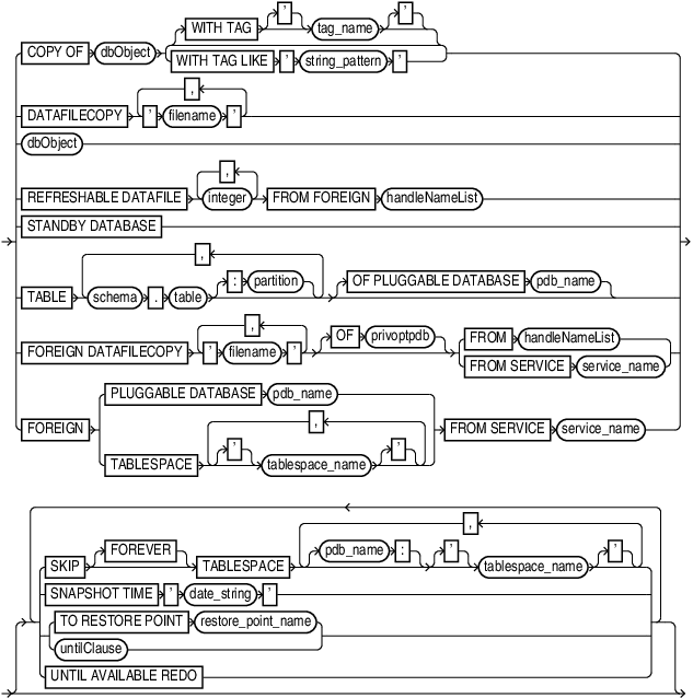

recover
構文要素 説明
DEVICE TYPE deviceSpecifier
指定したデバイス・タイプ専用の自動チャネルを割り当てます。たとえば、自動ディスクおよびテープ・チャネルを構成してRECOVER DEVICE TYPE DISKを発行すると、RMANではディスク・チャネルのみが割り当てられます。
DEVICE TYPEオプションを指定する前に、CONFIGURE DEVICE TYPEコマンドを使用してデバイス・タイプを構成します(事前構成されるDISK以外)。
ノート: チャネルを手動で割り当ててから、RECOVER DEVICE TYPEを実行することはできません。
関連項目: deviceSpecifierを参照してください
recoverSpec
リカバリされるオブジェクトのタイプを指定します。
recoverSpec
構文要素 説明
recoverObject

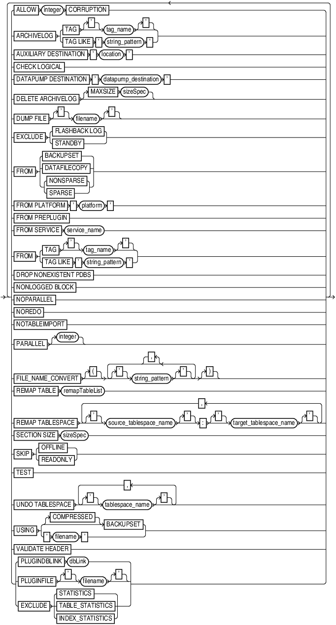

recoverOptionList
リカバリ・オプションを指定します。
recoverObject
この副次句は、リカバリするファイルを指定します。構文図は、「recoverObject::=」を参照してください。
構文要素 説明
COPY OF dbObject
ファイルの最近の増分バックアップと同じ時刻またはそれ以前の時刻にロールフォワードするために、増分バックアップを指定したイメージ・コピーに適用します。既存のイメージ・コピーは上書きされ、リカバリ中はファジー状態になります。RMANでは、イメージ・コピーのリカバリ後に自動バックアップを実行します。
このコマンドを使用すると、データファイル・コピーが更新されますが、このコマンドは、現行のデータファイルのメディア・リカバリではありません。このコマンドをBACKUP... FOR RECOVER OF COPY構文と組み合せて使用すると、増分更新バックアップで計画が実装されます。
次の要件が満たされている必要があります。
  • リカバリする各データファイルのコピーが1つ以上存在する必要がある。
  • リカバリするイメージ・コピーより後に取られた増分バックアップが存在する必要がある。
操作を適用できる増分バックアップに対象となるコピーが複数ある場合は、RMANによって、適切なコピーが1つ選択される。
ノート: RMANでは、指定された時刻にリカバリできない場合、エラーではなく警告が発行されます。これは、増分バックアップを使用できないためです。
   WITH TAG tag_name
ロールフォワードするイメージ・コピーを識別するタグ名を指定します。
DATAFILECOPY 'filename'
増分バックアップを指定したデータファイルのイメージ・コピーに適用します(例3-4を参照)。RECOVER COPY OFの説明を参照してください。
dbObject
リカバリを必要とするデータ・ブロックを指定します。
STANDBY DATABASE
増分バックアップを適用し、ロールフォワードしてから、フィジカル・スタンバイ・データベースを再起動します。
FROM SERVICE句を使用して、スタンバイ・データベースのリフレッシュに必要なプライマリ・データベースを指定します。まず、ターゲットとしてフィジカル・スタンバイ・データベースに接続し、次にFROM SERVICE句を使用してプライマリ・データベースのネット・サービス名を指定します。
ノート: STANDBY DATABASE句で使用できるオプションは、PFILEおよびFROM SERVICEのみです。
FOREIGN DATAFILECOPY 'filename'
増分バックアップを適用することによって一貫性のある状態にする必要がある外部データ・ファイル・コピーの名前を指定します。これらの外部データ・ファイル・コピーは、ALLOW INCONSISTENT句とともにCONVERTまたはBACKUPコマンドを使用して、一貫性がないクロス・プラットフォーム・バックアップの間に作成されたものです。
FROM BACKUPSET 'filename'
FOREIGN DATAFILECOPYファイル名句を使用して指定された外部データファイル・コピーに適用する必要があるクロス・プラットフォーム増分バックアップを含むバックアップ・セットの名前を指定します。
クロス・プラットフォーム増分バックアップを適用するには、次の条件を満たす必要があります。
  • クロス・プラットフォーム増分バックアップの各データ・ファイルの開始SCNは、外部データ・ファイル・コピーの現在のチェックポイントSCNより小さい必要があります。
  • 外部データ・ファイル・コピーは変更できません。
    たとえば、ターゲット・データベースに組み込み、読取り/書込みモードに変更してから、読取り専用モードに戻すことが行われていない必要があります。これにより、外部データ・ファイル・コピー・ヘッダー内のデータベースIDとファイル番号が変更されます。
これらの条件が満たされない場合はエラーが発生し、クロス・プラットフォーム増分バックアップが外部データ・ファイル・コピーに適用されません。
ノート: 複数のバックアップ・セットで構成される増分バックアップを外部データ・ファイルのセットに適用することはできません。
TABLE schema.table[:partition]
リカバリする必要がある表または表パーティションを指定します。ターゲット・データベースは、読取り/書込みモードである必要があります。
リカバリを実行する前に、RMANはリカバリ中に使用される補助インスタンスのファイルを格納するのに十分なスペースがターゲット・ホストにあるかをチェックします。十分なスペースがない場合、RMANはエラー・メッセージを表示して終了します。
REMAP TABLEオプションを使用して、ターゲット・データベースにあるリカバリされた表または表パーティションに新しい名前を割り当てることができます。
リカバリされた表をターゲット・データベースにインポートするときに、ターゲット・データベース内に同じ名前の表が存在する場合、エラー・メッセージが表示され、REMAP TABLE句を使用して表の名前を変更する必要があることが示されます。
パーティション表から特定のパーティションのみをリカバリした場合、各パーティションは別々の表としてターゲット・データベースにインポートされます。REMAP TABLEを使用してリカバリされたオブジェクトの名前を変更しなかった場合は、表名とパーティション名の組合せを使用することで、RMANによって各表の名前が指定されます。リカバリされたオブジェクトの表名は、tablename_partitionnameという書式です。その名前を持つ表がターゲット・データベース内に存在する場合は、RMANによって、生成された表名の最後に_1が追加されます。その名前を持つ表も存在する場合、RMANでは、表名の最後に_2が追加されます(以降も同様です)。
例3-8を参照してください
OF PLUGGABLE DATABASE pdb_name
CDB内の、リカバリする必要がある表または表パーティションが存在するPDBの名前。PDBの表または表パーティションをリカバリするには、rootに接続する必要があります。
FOREIGN PLUGGABLE DATABASE pdb_name
pdb_nameで指定されたプラガブル・データベース(PDB)を宛先データベースにトランスポートする必要があることを指定します。
Oracle AI Database 26ai以降では、RMANで、ネットワークを使用してソースPDBに接続し、PDBのバックアップを作成し、ソース・データファイルをネットワーク経由で最適に転送してから、宛先CDBでバックアップからデータファイルをリストアできます。さらに、RMANは宛先CDBのPDBをプラグインします。
ネットワーク経由でPDBをトランスポートする際、まず宛先CDBでPDBのレベル0の増分バックアップをリストアする必要があります。その後、RECOVERコマンドをFOREIGN PLUGGABLE DATABASE句およびFROM SERVICE句とともに実行して、最終的なリストア操作を実行するまで、宛先CDBのPDBのレベル0のバックアップを定期的にロールフォワードできます。
RMANを使用してネットワーク経由でPDBをトランスポートする方法の詳細は、バックアップおよびリカバリ・ユーザーズ・ガイドのネットワーク経由でのプラガブル・データベースのトランスポートを参照してください。
FOREIGN TABLESPACE tablespace_name
表領域tablespace_nameを宛先データベースにトランスポートする必要があることを指定します。
Oracle AI Database 26ai以降では、RMANを使用して、ネットワーク経由でソース・データベースから宛先データベースに表領域をトランスポートできます。RMANはソース・データベースに接続し、表領域の必要なバックアップを作成し、オプションでデータファイルをネットワーク経由で転送して、宛先データベースでデータファイルをリストアできます。さらに、RMANは宛先データベースの表領域をプラグインします。
ネットワーク経由で表領域をトランスポートする際、最初にRESTOREコマンドをFOREIGN TABLESPACE句およびFROM SERVICE句とともに実行する必要があります。RMANは、ソース表領域のバックアップからデータファイルをリストアします。
オプションで、RECOVERコマンドをFOREIGN TABLESPACE句およびFROM SERVICE句とともに実行できます。RMANは、ソース表領域の増分レベル1のバックアップを使用して、以前にリストアしたデータファイルをロールフォワードします。
ネットワーク経由での表領域のトランスポートの詳細は、バックアップおよびリカバリ・ユーザーズ・ガイドのネットワーク経由での表領域のトランスポートを参照してください。
FROM SERVICE service_name
ソース・データベースからネットワークを介して転送されたバックアップを使用してデータファイルをリカバリします。service_nameは、ソース・データベースのサービス名を指定します。
ネットワークを介したPDBおよび表領域のトランスポートの詳細は、バックアップおよびリカバリ・ユーザーズ・ガイドを参照してください。
SKIP
メディア・リカバリ開始前に、指定された表領域にあるデータファイルをオフラインにします。これらのファイルは、メディア・リカバリが完了した後もオフラインのままです。
このオプションは、一時データのみが含まれている表領域のリカバリを行わないようにしたり、いくつかの表領域のリカバリを延期する場合に有効です。
   FOREVER
DROPオプションを使用してデータファイルをオフラインにします(例3-3を参照)。RESETLOGSオプションを使用してデータベースをオープンした後に、指定された表領域を削除する場合は、SKIP FOREVER TABLESPACEを使用します。
ノート: 不完全リカバリを実行する場合は、SKIPにFOREVERオプションが必要になります。
オフラインにする表領域の名前を指定します。
TABLESPACE pdb_name:tablespace_name
PDB内の表領域の名前。
TO RESTORE POINT restore_point_name
リストア・ポイントを作成した時点のSCNを上限として(上限値を含む)、RECOVERコマンドを終了するリストア・ポイントを指定します。上限値が含まれるため、RMANは、リストア・ポイントに対応するSCNまでリカバリできるファイルのみを選択します。
untilClause
RECOVERコマンドを終了する過去の時刻、SCN、またはログ順序番号を指定します。
1つ以上の表領域で使用する場合、この句は指定された表領域のPoint-in-Timeリカバリ(TSPITR)操作を示します。この句をRECOVER DATAFILEとともに、またはRECOVER DATABASEに使用しないでください(「使用上のノート」を参照)。データベースのPoint-in-Timeリカバリ(DBPITR)の後は、RESETLOGSオプションを指定してデータベースをオープンする必要があります。
関連項目: untilClauseを参照してください
UNTIL AVAILABLE REDO
使用可能な最新のアーカイブREDOログおよびオンラインREDOログを特定し、ログが失われた時点にデータベースをリカバリします。
このオプションは、データベース全体のリカバリを実行する場合にのみ使用できます。UNTIL AVAILABLE REDOオプションを使用して、データ・ファイル、表領域またはPDBをリカバリすることはできません。
PDBのPoint-in-Timeリカバリを実行するには、SCNを指定してリカバリする必要があります。

構文要素 説明
ALLOW integer CORRUPTION
リカバリ処理中に許容可能な破損ブロックの数を指定します。REDOログが破損したときのためにこのパラメータを設定できます。
ARCHIVELOG TAG tag_name
リカバリ中に使用するアーカイブ・ログ・バックアップ用のタグを指定します。タグ名には大/小文字区別がなく、すべて大文字で表示されます。リカバリに必要なすべてのアーカイブREDOログ・ファイルがタグ付きのバックアップに含まれていなければ、RMANは使用可能なバックアップから必要に応じてログまたは増分バックアップを使用します。
AUXILIARY DESTINATION 'location'
個々のファイルに対して別の位置が明示的に指定されていない場合は、TSPITRの実行中に作成される補助セットのデータファイル、制御ファイルおよびオンラインREDOログが作成された位置を指定します。
TSPITRでAUXILIARY DESTINATIONを指定しない場合は、UNTIL句を使用してRECOVER TABLESPACEを実行する前に、補助セット・データファイル、制御ファイルおよびオンラインREDOログのそれぞれの名前を指定する必要があります。指定しない場合、TSPITRは失敗します。
PDBのPoint-In-Timeリカバリの実行中に補助の宛先が指定されていない場合、補助の宛先として高速リカバリ領域が使用されます。補助の宛先が指定されておらず、高速リカバリ領域も構成されていない場合、PDBのリカバリは失敗します。
関連項目:補助の宛先の詳細はOracle AI Databaseバックアップおよびリカバリ・ユーザーズ・ガイドのTSPITRに関する章を参照してください
CHECK LOGICAL
物理的な破損チェックを通過したデータ・ブロックと索引ブロックについて、行ピースまたは索引エントリの破損などの論理的な破損がないかどうか調べます。RMANは論理的な破損を見つけると、alert.logとサーバー・セッション・トレース・ファイルにそのブロックのログを書き込みます。
SET MAXCORRUPTの設定値によって、ファイルに許容される物理的および論理的な破損の合計数が指定されます。デフォルトでは、MAXCORRUPTは0であるため、破損ブロックが存在する場合、メディア・リカバリは正常に実行されません。破損ブロックを含むリカバリを許容する場合は、MAXCORRUPTをメディア・リカバリが正常に実行されなくなる最小破損ブロック数に設定します。たとえば、1つの破損ブロックを許容するには、MAXCORRUPTを1に設定します。
あるファイルで検出された物理的な破損と論理的な破損の合計数がMAXCORRUPTの設定値以下の場合、RMANのコマンドは完了し、破損ブロック範囲がV$DATABASE_BLOCK_CORRUPTIONに移入されます。そうでない場合、このコマンドは、V$DATABASE_BLOCK_CORRUPTIONに移入を行わずに終了します。
DATAPUMP DESTINATION 'datapump_destination'
RMANバックアップからリカバリされる表または表パーティションを含むデータ・ポンプ・エクスポート・ダンプ・ファイルの場所を指定します。
データ・ポンプの格納場所を指定しない場合、RMANは、AUXILARY DESTINATIONで指定された格納場所にエクスポート・ダンプ・ファイルを作成します。補助の宛先が指定されていない場合、RMANはオペレーティング・システム固有のデフォルトの場所にダンプ・ファイルを作成します。Linuxでは、デフォルトの場所は$ORACLE_HOME/dbsです。Windowsでは、デフォルトの場所は%ORACLE_HOME\databaseです。
DELETE ARCHIVELOG
不要になったバックアップまたはコピーからリストアされたアーカイブREDOログ・ファイルを削除します。RMANは、RESTOREコマンドの開始前にディスク上に存在していたアーカイブREDOログ・ファイルは削除しません。MAXSIZEを指定しない場合、リストアされたアーカイブREDOログ・ファイルは適用後に削除されます。
ノート: アーカイブREDOログ・ファイルを高速リカバリ領域にリストアする場合は、デフォルトでDELETE ARCHIVELOGオプションが使用可能になります。
   MAXSIZE sizeSpec
リストアされたアーカイブREDOログ・ファイルには、sizeSpec以内のディスク領域を使用してください。リカバリにMAXSIZE値より大きいログのリストアが必要な場合は、RMANでは、MAXSIZE値を増やす必要があることを示すエラーがレポートされます。MAXSIZEがログを含むバックアップ・セットより小さい場合、RMANはログを抽出するためにバックアップ・セットを複数回読み込む必要があります。この場合、RMANによって、MAXSIZEを増やすように示す警告が発行されます。
ノート: 表領域のリカバリ中に領域を節約するには、DELETE ARCHIVELOGオプションおよびMAXSIZEオプションの使用を検討してください。このアプローチは、領域の制約が原因で発生するリカバリ障害を回避するために役立ちますが、潜在的なリカバリ時間が長くなる可能性があります。
この例では、表領域usersをリカバリし、アーカイブREDOログ・ファイルに100Kのディスク領域を割り当てます。リカバリに100Kを超えるログのリストアが必要な場合は、MAXSIZE値を増やす必要があることを示すエラーがレポートされます。
RECOVER TABLESPACE users DELETE ARCHIVELOG MAXSIZE 100K;
DUMP FILE 'filename'
リカバリされた表または表パーティションを含むデータ・ポンプ・エクスポート・ダンプ・ファイルの名前を指定します。ダンプ・ファイルの名前を指定しない場合、RMANによってターゲット・データベースのオペレーティング・システムに基づくデフォルト名が割り当てられます。デフォルト名はtspitr_SID-of-clone_n.dmpです(SID-of-cloneはRMANによってリカバリに使用される補助データベースのOracle SID、nはランダムに生成された数です)。DATAPUMP DESTINATIONで指定された場所にダンプ・ファイルが作成されます。
DATAPUMP DESTINATIONに、DUMP FILEで指定されている名前のファイルが含まれる場合、リカバリ・プロセスは失敗します。
「DATAPUMP DESTINATION」も参照。
EXCLUDE FLASHBACK LOG
リストアするブロックを見つける場合にフラッシュバック・ログを検索しません。デフォルトでは、フラッシュバック・データベースが有効である場合に、RMANでフラッシュバック・ログを検索します。
EXCLUDE STANDBY
リストアするブロックを見つける場合にフィジカル・スタンバイ・データベースを検索しません。Data Guard環境では、RMANはデフォルトでフィジカル・スタンバイ・データベースのブロックを検索します。
FROM BACKUPSET
バックアップ・セットのみをリストアするように指定します。この句は、ブロック・メディア・リカバリ実行時のみサポートされます。ブロック・メディア・リカバリを実行するには、RECOVER ... BLOCKコマンドを使用します。
FROM DATAFILECOPY
データファイルのイメージ・コピーのみをリストアします。
FROM SPARSE
選択された疎バックアップからデータ・ファイルをリストアした後、アーカイブ・ログおよびREDOログからデータ・ファイルをリカバリします。RMANはまず疎バックアップからデータ・ファイルをリストアしてから、データ・ファイルをリカバリします。
FROM SPARSE句を使用してリカバリを実行するには、リストアする疎データベースのCOMPATIBLE初期化パラメータが12.2以上であることが必要です。
ノート: この句は、Point-in-Timeリカバリを実行する場合にのみ使用できます。
FROM NONSPARSE
特定の非疎データベースに対して従来の完全リカバリを実行します。最初に非疎バックアップからデータ・ファイルをリストアしてから、リカバリを行います。FROM NONSPARSE句を使用してPoint-in-Timeリカバリを実行するには、リストアする疎データベースのCOMPATIBLE初期化パラメータを12.2以上に設定する必要があります。非疎バックアップからデータ・ファイルをリストアしてから、リカバリを行います。
FROM PLATFORM 'platform'
クロス・プラットフォーム・バックアップが作成されたソース・プラットフォームの名前を指定します。指定したプラットフォーム名がクロス・プラットフォーム・バックアップ・ヘッダーに格納されているプラットフォーム識別子と一致する必要があります。
宛先データベースで変換が実行される場合、この句が必要です。(BACKUPコマンドでTO PLATFORM句を使用することで)変換がソース・データベースで実行される場合、この句はオプションです。この句を省略した場合でも、FOREIGN DATAFILECOPY句とともにFROM BACKUPSET句を指定することで、クロス・プラットフォーム・バックアップをリカバリできます。
ネットワーク経由でリモート・データベースに接続してクロス・プラットフォームの表領域トランスポートを実行するには、FROM PLATFORM句をFROM SERVICE句とともに使用します。次に、RMANはソース・データベースに対して必要なバックアップ・セットを作成し、それらを宛先データベースに転送してから、それらを宛先にリストアします。
FOREIGN DATAFILECOPY 'ファイル名'を参照してください。
関連項目: ソースおよび宛先プラットフォーム変換の詳細は、Oracle AI Databaseバックアップおよびリカバリ・ユーザーズ・ガイドを参照してください。
FROM PREPLUGIN
プリプラグイン増分バックアップとプリプラグイン・アーカイブREDOログ・バックアップを使用してPDBをリカバリします。PDBは、ソース非CDBまたは現在のCDBに接続されたPDBになります。
リモート・データベースからネットワークを介して転送されたバックアップ・セットを使用してデータファイルをリカバリします。service_nameは、リモート・データベースのサービス名を指定します。
「リモート・ホストからのファイルを使用したデータファイルと制御ファイルのリストア」を参照してください。
ネットワーク経由でリモート・データベースに接続してクロス・プラットフォームの表領域トランスポートを実行するには、FROM PLATFORM句をFROM SERVICE句とともに使用します。RMANはソース・データベースに接続し、必要なバックアップ・セットを作成し、それらを宛先に転送してから、バックアップを宛先にリストアします。
NONLOGGED BLOCK
V$NONLOGGED_BLOCKビューにリストされているロギングされていないブロックへのリカバリを拡張します。RMANはロギングされていないブロックの範囲を判別するために最初に検証を実行し、次にこの範囲を使用してdbObject句で指定されているオブジェクトのリカバリを実行します。Oracle Database 11.2以前のリリースでは、ロギングされていないブロックの情報はV$DATABASE_BLOCK_CORRUPTIONビューにありました。
物理スタンバイ・データベースで実行されると、RECOVERはデータ・ブロックをプライマリ・データベースからフェッチします。プライマリ・データベースで実行されると、最も適切なスタンバイ・データベースからデータ・ブロックをフェッチします。この場合、プライマリ・データベースをマウントしておく必要があります。
RECOVERコマンドをこのオプション付きで発行する前に、スタンバイ・リカバリを停止する必要があります。
ターゲット・データベースが自動メモリー管理を使用せず、SGA_TARGETパラメータが設定されていない場合、DATA_TRANSFER_CACHE_SIZE初期化パラメータに値を設定する必要があります。
関連項目: Oracle Data Guard概要および管理
関連項目: 『Oracle AI Database管理者ガイド』
関連項目: 『Oracle AI Databaseリファレンス』
FROM TAG 'tag_name'
リカバリ中に使用する増分バックアップ用のタグを指定します。リカバリに必要なすべての増分がタグ付きのバックアップに含まれていなければ、RMANは使用可能なバックアップから必要に応じてログまたは増分バックアップを使用します。タグ名には大/小文字区別がなく、すべて大文字で表示されます。
関連項目: 多重化バックアップ・セットの個別コピーにタグを適用する方法と、バックアップ・タグのデフォルトのファイル名形式について学習するには、「BACKUP」を参照してください。
NOPARALLEL
メディア・リカバリをパラレルに実行しません。RECOVERのデフォルトはパラレル実行です(RECOVER ... PARALLELオプションの説明を参照)。
NOREDO
リカバリ中のREDOログの適用を抑止します。増分バックアップのみを適用します。
このオプションは、増分バックアップを使用してNOARCHIVELOGデータベースの全体バックアップを更新する場合に使用できます(例3-6を参照)。REDOログが使用できない場合は、NOREDOオプションが必須です。NOARCHIVELOGモードで運用されているデータベースのリカバリ時にNOREDOを指定しない場合、RMANはリカバリを終了してエラー・メッセージを発行します。
ノート: NOARCHIVELOGモードで運用されているデータベースの増分バックアップは、一貫性のある停止後にのみ実行できます。
また、スタンバイ・データベースまたは複製データベースを更新する場合も使用できます。BACKUP INCREMENTAL FROM SCNコマンドで作成した増分バックアップは、スタンバイ・データベースまたは複製データベースで適用できます。スタンバイ・データベースの手順については、『Oracle Data Guard概要および管理』を参照してください。
NOTABLEIMPORT
リカバリされた表または表パーティションをRMANがターゲット・データベースにインポートする必要がないことを指定します。
リカバリされたオブジェクトは、DUMP FILEおよびDATAPUMP DESTINATIONを使用して指定されたデータ・ポンプ・エクスポート・ダンプ・ファイルに格納されます。これらの句が省略されている場合、エクスポート・ダンプ・ファイルはデフォルトの場所に作成されます。
必要に応じて、エクスポート・ダンプ・ファイルに含まれる表または表パーティションを明示的にターゲット・データベースにインポートする必要があります。データ・ポンプ・インポート・ユーティリティを使用して、リカバリされたオブジェクトをインポートします。
ノート: NOTABLEIMPORTは、REMAP TABLE句やREMAP TABLESPACE句とともに使用できません。
PARALLEL
パラレル・リカバリ(デフォルト)を指定します。
デフォルトでは、データベースでパラレルのメディア・リカバリを使用して、メディア・リカバリのロールフォワード・フェーズのパフォーマンスを向上させます。パラレル・リカバリのデフォルトの動作をオーバーライドするには、NOPARALLELオプションを指定したRECOVERまたはRECOVER PARALLEL 0を使用します。
メディアのパラレル・リカバリでは、ロールフォワード時に各データ・ブロックに別のプロセスを割り当てる分業体制を使用することで、操作の効率を高めています。プロセスの数は、CPU_COUNT初期化パラメータで指定されます(デフォルトでは、システム上のCPUの数と同じです)。たとえば、パラレル・リカバリをCPU_COUNTが4のシステム上で実行して、1つのデータファイルのみがリカバリされた場合、生成された4つのプロセスがデータファイルからブロックを読み取り、REDOを適用します。
通常、リカバリはデータ・ブロックに対する読取りと書込み時にI/Oバウンドとなります。ブロック・レベルでパラレル化すると、リカバリによりI/O合計が増加する場合に、非同期I/Oでのオペレーティング・システム制限をなくすことなどによって、リカバリのパフォーマンスが改善されます。効率的な非同期I/Oが行われるシステムでは、パラレル・メディア・リカバリを使用してもあまりメリットはありません。
ノート: RECOVERY_PARALLELISM初期化パラメータは、インスタンス・リカバリまたはクラッシュ・リカバリのみを制御します。メディア・リカバリは、RECOVERY_PARALLELISMで使用される値の影響を受けません。
関連項目: Oracle AI Database SQL言語リファレンスのCREATE TABLEのPARALLEL句に関する説明を参照してください
   integer
並列度としてintegerを指定します。
各パラレル・スレッドは、1、2個のパラレル実行サーバーを使用します。オプションです。
FILE_NAME_CONVERT
宛先CDBへのPDBのクロス・プラットフォーム・トランスポート中に、ソースCDB上のデータベース・ファイル名を宛先CDB上の対応するファイルにマッピングする方法を指定します。
ファイル名の変換に使用される文字列のペアを指定します。必要な数のソースと宛先の置換文字列のペアを使用できます。たとえば、次のように値を文字列パターンとして設定できます。
FILE_NAME_CONVERT = ('str1','str2','str3', 'str4' ...)
REMAP TABLE
ターゲット・データベース内のリカバリされた表または表パーティションの名前を変更します。
リカバリされた表または表パーティションは最初に存在していたのとは異なるターゲット・データベース・スキーマにマッピングできます。表または表パーティションを別のスキーマにリカバリする際に、オブジェクトの名前を変更するか、または元のオブジェクト名を保持することもできます。指定されたすべてのオブジェクトを同じターゲット・スキーマにインポートするか別々のターゲット・スキーマにインポートすることもできます。
単一RECOVERコマンドには、別々のソース・スキーマに属する表および表パーティションを含めることができます。
パーティション表をリカバリするときに、表の一部のパーティションのみを再マップした場合、すべての表パーティションは別々の表としてインポートされます。REMAP TABLEオプションを使用する場合、名前付きの制約と索引はインポートされません。
ノート: RECOVERコマンドのTABLE句にリストされていない表またはパーティションは再マップできません。
REMAP TABLESPACE source_tablespace_name:target_tablespace_name
リカバリされた表または表パーティションを、それらがソース・データベース内で属した表領域とは異なる表領域にインポートします。
source_tablespace_nameは、ソース・データベース内で表または表パーティションが存在した表領域の名前を指し、target_tablespace_nameは、表または表パーティションのインポート先の表領域の名前を指します。
REMAPオプションを使用する場合、名前付きの制約と索引はインポートされません。
SECTION SIZE sizeSpec
各ファイルを指定のセクション・サイズに分割して、検証をパラレル化します。
「SECTION SIZE sizeSpec」を参照してください。
SKIP OFFLINE
リカバリ中に、オフライン・データファイルをスキップします。
SKIP READONLY
リカバリから読取り専用ファイルを除外します。
TEST
試行リカバリを開始します。
試行リカバリは、標準リカバリの手順で問題が発生した場合に役立ちます。試行リカバリを使用すると、データベースでREDOの適用後を予測し、発生する可能性のある問題を検出できます。試行リカバリでは、標準リカバリと同じ方法でREDOを適用しますが、ディスクへの変更書込みは行わず、試行リカバリの終了時に変更をロールバックします。
ノート: 最後のRESETLOGS操作以降に実行したバックアップをリストアする場合にのみ、この句を使用できます。それ以外の場合、データベースはエラーを戻します。
UNDO TABLESPACE tablespace_name
ターゲット時刻にUNDOセグメントを持つ表領域のリストを指定します。RECOVER TABLESPACEでのみ使用可能です。
TSPITR中は、RMANではTSPITRターゲット時刻にUNDOセグメントがあったのはどの表領域かという情報が必要です。通常、この情報は、リカバリ・カタログを使用している場合はそのリカバリ・カタログにあります。
リカバリ・カタログがないか、リカバリ・カタログ内に情報がない場合、RMANでは、ターゲット時刻にUNDOセグメントを持つ一連の表領域が現在UNDOセグメントを持つ一連の表領域と同一である場合に続行します。この仮定が正しくない場合、TSPITRは失敗してエラーが表示されます。この場合は、UNDO TABLESPACEを使用できます。
USING [COMPRESSED] BACKUPSET
USING COMPRESSED BACKUPSETが使用されている場合、リカバリされるファイルが、圧縮されたバックアップ・セットとしてリモート・データベースから転送される必要があることを指定します。デフォルトでは、RMANはバックアップ・セットとしてファイルを転送します。したがって、USING BACKUPSET句を使用しない場合でも、ファイルはバックアップ・セットとして転送されます。RMAN構成の圧縮アルゴリズムを使用して、圧縮が実行されます。RECOVERコマンドの前にSET COMPRESSION ALGORITHMを実行することによって、異なる圧縮アルゴリズムを使用できます。
USING 'filename'
PDBのクロス・プラットフォーム・トランスポートを異なる宛先CDBに対して実行します。PDBを宛先CDBに組み込むために必要なメタデータが含まれるXMLファイルは、filenameを使用して指定します。
VALIDATE HEADER
RMANがリカバリに必要なファイルのリストアに使用できるバックアップをレポートして検証します(リストアは行いません)。
RECOVERをVALIDATE HEADERとともに実行すると、RMANは、RESTORE ... PREVIEWオプションを指定した場合と同じ機能を実行します。ただし、RMANは、リストアおよびリカバリに必要なファイルのリストに加えて、バックアップ・ファイルのヘッダーを検証し、ファイルがディスク上にあるか、またはRMANリポジトリのメタデータに対応するメディア管理カタログにあるかを判別します。
関連項目: RESTORE ... PREVIEWオプションの説明を参照してください。
PLUGINDBLINK dbLink
PDBまたは表領域のトランスポート先である宛先データベースで作成されたパブリック・データベース・リンクを指定します。
通常のRMANバックアップを使用してネットワーク経由でPDBまたは表領域を宛先データベースにトランスポートする場合、RMANでは、エクスポート・ダンプ・ファイルまたはPDB切断XMLファイルをソース・データベースから宛先データベースにトランスポートするためにdbLinkが必要です。

例3-8 バックアップからの表パーティションのリカバリ
この例では、パーティションsales_2009およびsales_2010を表SALESから、ターゲット・データベースのSCNが34582であった時点までリカバリします。ソース・データベースでは、表はスキーマSHによって所有されています。これらのパーティションをターゲット・データベースにインポートしているときに、パーティションがhistoric_sales_2009およびhistoric_sales_2010という名前の表として作成されます。
RECOVER TABLE SH.SALES:SALES_2009, SH.SALES:SALES_2010
     UNTIL SCN 34582
     AUXILIARY DESTINATION '/tmp/oracle/recover'
     REMAP TABLE 'SH'.'SALES':'SALES_2009':'HISTORIC_SALES_2009', 'SH'.'SALES':'SALES_2010':'HISTORIC_SALES_2010';
