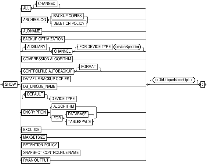

セマンティクス
構文要素 説明
ALL
ユーザーが入力したすべてのCONFIGUREコマンドとデフォルト構成を表示します。
ALL CHANGED
ユーザーが変更したデフォルト構成のみを表示します。
たとえば、MAXSETSIZEのデフォルト設定を変更したとします。SHOW ALL CHANGEDコマンドを実行すると、RMANは変更されたMAXSETSIZE設定のみを表示します。
ARCHIVELOG BACKUP COPIES
アーカイブREDOログのバックアップに対して現在構成されている多重化の程度を表示します。
ARCHIVELOG DELETION POLICY
CONFIGURE ARCHIVELOG DELETION POLICY設定を表示します。
AUXNAME
CONFIGURE AUXNAME設定を表示します。
BACKUP OPTIMIZATION
CONFIGURE BACKUP OPTIMIZATION設定を表示します。設定はONまたはOFF(デフォルト)です。
[AUXILIARY] CHANNEL
CONFIGURE CHANNEL設定を表示します。通常のチャネルまたはAUXILIARYチャネルを指定できます。
   FOR DEVICE TYPE deviceSpecifier
チャネルのデバイス・タイプを指定します。たとえば、SHOW CHANNEL FOR DEVICE TYPE DISKを使用すると、ディスク・チャネルのチャネル設定のみが表示されます。
COMPRESSION ALGORITHM
構成済のバックアップ圧縮アルゴリズムを表示します。
CONTROLFILE AUTOBACKUP
CONFIGURE CONTROLFILE AUTOBACKUP設定を表示します。設定はONまたはOFFです。
   FORMAT
構成済デバイスについて、制御ファイルの自動バックアップ・ファイルの形式を表示します。
DATAFILE BACKUP COPIES
データファイルのCONFIGURE ... BACKUP COPIES設定(1、2、3または4)を表示します。
DB_UNIQUE_NAME
リカバリ・カタログで認識されているDB_UNIQUE_NAME値を表示します。
[DEFAULT] DEVICE TYPE
構成済のデバイス・タイプと並列度の設定を表示します。DEFAULTを指定すると、SHOWではデフォルトのデバイス・タイプと設定が表示されます。
ENCRYPTION
ALGORITHMまたはFOR {DATABASE | TABLESPACE}とともに使用すると、データベースまたはデータベース内の表領域に対して現在構成されている暗号化設定を表示します。
   ALGORITHM
暗号化されたバックアップ・セットに書き込む場合に暗号化で使用されるデフォルトの構成済アルゴリズムを表示します。V$RMAN_ENCRYPTION_ALGORITHMSに、使用可能な値が示されています。
   FOR DATABASE
データベースの現行の暗号化設定を表示します。
   FOR TABLESPACE
各表領域の現行の暗号化設定を表示します。
EXCLUDE
除外した表領域のみを表示します。
MAXSETSIZE
CONFIGURE MAXSETSIZE設定を表示します。
RETENTION POLICY
現行のターゲット・データベースに関するCONFIGURE RETENTION POLICYの設定を表示します。
SNAPSHOT CONTROLFILE NAME
CONFIGURE SNAPSHOT CONTROLFILE設定を表示します。
forDbUniqueNameOption
リカバリ・カタログ内で一意の名前を持つデータベースの構成を表示します(RMANがそのデータベースにTARGETとして接続されていない場合でも表示されます)。データベースはdb_unique_nameで指定できますが、ALLを使用すると、一意の名前のデータベースをすべて指定できます。
データベースの一意の名前は、DB_UNIQUE_NAME初期化パラメータ設定の値です。FOR DB_UNIQUE_NAME句は、Data Guard環境でスタンバイ・データベースの構成を表示する場合に役立ちます。
RMANは、リカバリ・カタログに接続している必要があります。RMANは、マウント済のターゲット・データベースに接続しているか、SET DBIDでターゲット・データベースを指定する必要があります。たとえば、ターゲット・データベースのDBIDを指定してSET DBIDを実行し、リカバリ・カタログで認識されているすべてのスタンバイ・データベースの構成を表示できます(例2-56を参照)。
関連項目: この句のオプションについては、「forDbUniqueNameOption」を参照してください
