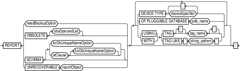

セマンティクス
report
この句では、レポートのタイプを指定します。
構文要素 説明
needBackupOption
バックアップの必要なファイルをリストします。
関連項目: 「needBackupOption」を参照してください
OBSOLETE obsOperandList
RMANリポジトリに記録され、不要になったために削除できる全体バックアップ、データファイルのコピーおよびアーカイブREDOログ・ファイルをリストします。出力の説明は、表3-6を参照してください。このコマンドは、次の2つのステップで使用します。
  1. バックアップされているデータファイルごとに、RMANでは、保存方針に従って不要とされていない最も古い全体バックアップ、レベル0のバックアップまたはイメージ・コピーが識別されます。このステップで識別されたバックアップまたはイメージ・コピーよりも古いデータファイルのバックアップは、すべて不要とみなされます。
  2. 不要ではない最も古い全体バックアップよりも古いアーカイブREDOログ・ファイルおよびレベル1の増分バックアップは、すべて不要とみなされます。これらのファイルは、適用可能な全体バックアップまたはレベル0のバックアップが存在しないため不要となります。レベル1の増分バックアップまたはアーカイブREDOログ・ファイルは、不要とされていないレベル0のバックアップや全体バックアップに適用可能であれば、不要とみなされません。
副次句obsOperandListには、RMANで不要と判断するために使用する条件を記述します。obsOperandListでパラメータを指定しなければ、RMANでは、CONFIGURE RETENTION POLICYで指定したオプションが使用されます(例3-20を参照)。このオプションをDEVICE TYPEと併用すると、RMANでは指定したデバイスで作成されたバックアップとコピーのみが考慮されます。保存方針が無効化されている場合、RMANはどのバックアップも不要とみなしません。したがって、他のオプションを指定しないでREPORT OBSOLETEを実行し、保存方針がNONEに指定されている場合に、RMANはエラーを発行します。
ノート: KEEP UNTIL TIME句を使用して作成したバックアップは、構成済の保存方針の設定に関係なく、KEEP時間を過ぎると不要とされます。
SCHEMA
指定時点でのターゲット・データベースのすべてのデータファイル(永続および一時)と表領域の名前をリストします。出力の説明は、表3-1を参照してください。
forDbUniqueNameOptionが指定されていないREPORT SCHEMAの場合、ターゲット・データベース接続は必須ですが、リカバリ・カタログ接続はオプションです。
DB_UNIQUE_NAMEで指定したデータベースのすべてのデータファイルと表領域の名前をレポートします。
データベースはdb_unique_nameで指定できますが、ALLを使用すると、特定のDBIDについてカタログに記録されている一意の名前のデータベースをすべて指定できます。リカバリ・カタログ内のデータベースは、DBIDおよびDB_UNIQUE_NAME初期化パラメータの値によって一意に識別されます。
RMANは、リカバリ・カタログに接続している必要があります。RMANがターゲット・データベースに接続され、SET DBIDが実行されている必要があります。
関連項目: この句のオプションについては、「forDbUniqueNameOption」を参照してください
   atClause
SCN、ログ順序番号または時間を指定します。
UNRECOVERABLE reportObject
リカバリ不能なすべてのデータファイルをリストします。出力の説明は、表3-7を参照してください。
データファイルの最後のバックアップ以降に、データファイル内のオブジェクトに対してリカバリ不能操作が実行されると、そのデータファイルはリカバリ不能とみなされます。リカバリ不能操作では、REDOは生成されません。例は、表データのダイレクト・ロードとNOLOGGINGオプションを使用した更新です。
ノート: データファイルのバックアップのいずれかが存在しないということのみでは、リカバリ不能とみなされる理由にはなりません。このようなデータファイルは、ファイルの作成時以降のREDOログが存在していれば、CREATE DATAFILEコマンドを使用してリカバリできます。
   DEVICE TYPE deviceSpecifier
ストレージ・デバイスのタイプを指定します。RMANは、レポート用に指定したデバイスに存在しているバックアップとコピーのみを使用可能とみなします。
   OF PLUGGABLE DATABASE pdb_name
pdb_nameで指定したPDBのバックアップおよびコピーをレポートします。
   TAG tag_name
tag_nameで指定されたタグを持つバックアップおよびコピーをレポートします。
   TAG LIKE string_pattern
string_patternで指定されたパターンと一致するタグを持つバックアップおよびコピーを報告します。

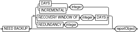

needBackupOption
この句は、バックアップの必要なファイルに関してのみレポートを行います。
構文要素 説明
NEED BACKUP
新しいバックアップが必要で、指定したreportObjectにあるすべてのデータファイルをリストします。
レポートは、最新のバックアップをリストアすることを前提としています。オプションを指定しなければ、RMANは現行の保存方針の構成を使用します。保存方針が無効化されている場合(CONFIGURE RETENTION POLICY TO NONE)、RMANはエラーを生成します。
   DAYS integer
完全なリカバリのために、指定した日数より多くのアーカイブREDOログ・ファイルを必要とするすべてのデータファイルをリストします。たとえば、REPORT NEED BACKUP DAYS 7 DATABASEでは、リカバリに7日間分より多くのアーカイブREDOログ・ファイルが必要なデータファイルが表示されます。出力の説明は、表3-2を参照してください。
ターゲット・データベースの制御ファイルがマウントされている現行ファイルである場合、RMANはこのレポートに次のような最適化を行います。
  • オフラインであって、最新のバックアップにすべての変更内容が保存されているファイルは含まれません。
  • 以前はオフラインであったが、現在はオンラインであり、最新のバックアップにオフラインのときまでのすべての変更内容が保存されているファイルは、オンラインの期間が指定した日数を超えている場合にかぎり、レポートに含まれます。
   INCREMENTAL integer
リカバリに必要な増分バックアップのしきい値を指定します(例3-19を参照)。データファイルの完全リカバリにintegerで指定した数より多くの増分バックアップが必要な場合、データファイルには新規の全体バックアップが必要になります。出力の説明は、表3-3を参照してください。
ノート: バックアップが存在しないファイルはこのリストに示されないため、それらのファイルを表示するには、REPORT NEED BACKUP REDUNDANCYコマンドを発行します。
   RECOVERY WINDOW OF integer DAYS
指定した日数の期間、リカバリ期間ベースの保存方針を満たすための十分なバックアップがないデータファイル、つまりSYSDATE - integerの任意の時点までPoint-in-Timeリカバリを行うための十分なバックアップがないデータファイルです。出力の説明は、表3-4を参照してください。
ノート: SYSDATEは、TIME_AT_DBTIMEZONE初期化パラメータの設定に応じて、データベース・ホスト・システムまたはデータベースのタイムゾーンを使用します。詳細は、『Oracle AI Databaseリファレンス』を参照してください。
   REDUNDANCY integer
データファイルをバックアップが必要ない範囲にあるとみなすために必要なバックアップまたはコピーの最小数を指定します。つまり、データファイルのバックアップまたはコピーがintegerより少ない場合、このファイルにはバックアップが必要です。たとえば、REDUNDANCY 2は、データファイルのバックアップまたはコピーが2つ未満の場合は、新しいバックアップが必要であることを意味します。出力の説明は、表3-5を参照してください。

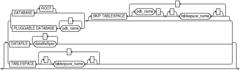

reportObject
レポートを生成するオブジェクトを指定します。
reportObject
この副次句では、レポートに含めるデータファイルを指定します。レポートには、データベース全体(必要に応じて、特定の表領域をスキップ)または表領域のリスト、データファイルのリストを含めることができます。RMANには以前のインカネーションからのオブジェクトが含まれます。
構文要素 説明
DATABASE
データベースにある全ファイルのバックアップまたはデータファイルのコピーをリストします。
ノート: DATABASE指定から特定の表領域を除外できるように、 SKIP TABLESPACE tablespace_nameを指定します。
DATABASE ROOT
CDB内のrootを指定します。rootに接続します。
CDB内の1つ以上のPDBにあるバックアップまたはデータファイルのコピーをリストします。複数のPDBを指定する場合は、カンマ区切りのリストを使用してください。この構文を使用して1つ以上のPDBに関してレポートするには、rootに接続します。
DATAFILE datafileSpec
指定したデータファイルをリストします。RMANは、指定したデータファイルを少なくとも1つ含むバックアップまたはデータファイルのコピーについてレポートを作成します。
指定した表領域にあるデータファイルをリストします。RMANは、指定した表領域のデータファイルを1つ以上含むバックアップまたはデータファイルのコピーについてレポートを作成します。
CDBのrootに接続している場合は、rootの表領域を参照します。PDBに直接接続している場合は、PDBの表領域を参照します。
