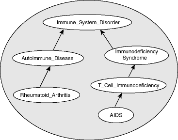

図3-1に、疾患オントロジ(特定の疾患に関連するクラスとプロパティの記述)の一部を示します。この場合の要件は、DIAGNOSIS列を持つPATIENTSデータ表が存在することです(DIAGNOSIS列には、Diseases_and_Disorders(疾患と障害)クラス階層の値が含まれる必要があります)。
図3-1 疾患オントロジの例
図3-1の説明が続きます
「図3-1 疾患オントロジの例」の説明
図3-1の疾患オントロジでは、診断Immune_System_Disorder (免疫系障害)にAutoimmune_Disease (自己免疫疾患)およびImmunodeficiency_Syndrome (免疫不全症候群)という2つのサブクラスが含まれています。診断Autoimmune_Diseaseには、サブクラスRheumatoid_Arthritis(関節リウマチ)が含まれます。また、診断Immunodeficiency_Syndromeには、サブクラスT_Cell_Immunodeficiency(T細胞免疫不全)が含まれ、このサブクラスにはさらにサブクラスAIDSが含まれます。
