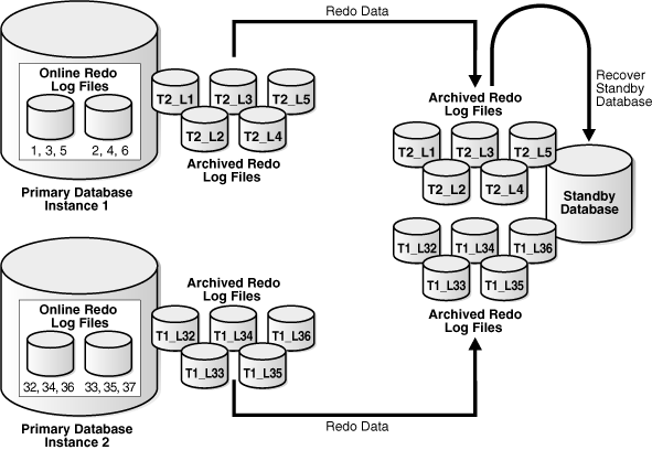

複数インスタンス・プライマリ・データベースと単一インスタンス・スタンバイ・データベースの設定
この図では、プライマリ・データベース・インスタンスが2つあるOracle RACデータベース(複数インスタンス・プライマリ・データベース)が、単一インスタンス・スタンバイ・データベースへREDOデータを転送しています。
図D-1 複数インスタンス・プライマリ・データベースからのREDOデータの転送
図D-1の説明が続きます
「図D-1 複数インスタンス・プライマリ・データベースからのREDOデータの転送」の説明
この場合は、プライマリ・データベースのインスタンス1がローカル・アーカイブREDOログ・ファイル1、2、3、4、5にREDOデータをアーカイブし、スタンバイ・データベース宛先にREDOデータを転送するのに対し、インスタンス2がローカル・アーカイブREDOログ・ファイル32、33、34、35、36にREDOデータをアーカイブし、同じスタンバイ・データベース宛先にREDOデータを転送します。スタンバイ・データベースでは、アーカイブREDOログ・ファイルを適用する正しい順序が自動的に判断されます。
図D-1にはスタンバイREDOログは示されていませんが、プライマリの両方のインスタンスに対しスタンバイでスタンバイREDOログを構成することがベスト・プラクティスです。インスタンス1およびインスタンス2にあるプライマリ・オンラインREDOログ・ファイルからのREDOは、まずインスタンス1およびインスタンス2のスタンバイREDOログでそれぞれ受信され、次にアーカイブされます。
