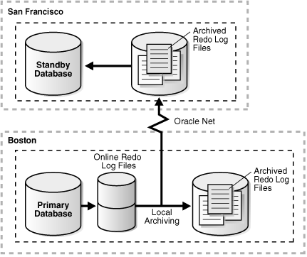

図9-1は、データベースのロールを切り替える前の2つのサイトにあるOracle Data Guard構成を示します。この構成では、プライマリ・データベースはサンフランシスコにあり、スタンバイ・データベースはボストンにあります。
図9-1 スイッチオーバー前のOracle Data Guard構成
図9-1の説明が続きます
「図9-1 スイッチオーバー前のOracle Data Guard構成」の説明

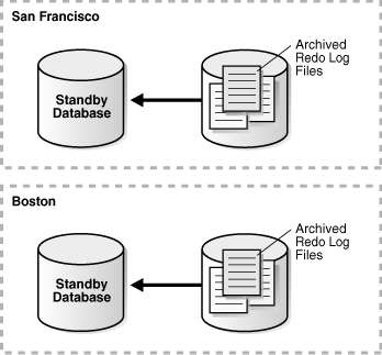

図9-2に、元のプライマリ・データベースがスタンバイ・データベースにスイッチオーバーされた後、元のスタンバイ・データベースがまだ新しいプライマリ・データベースになっていないOracle Data Guard環境を示します。このとき、Oracle Data Guard構成には一時的に2つのスタンバイ・データベースが存在することになります。
図9-2 新しいプライマリ・データベースへのスイッチオーバー前のスタンバイ・データベース
図9-2の説明が続きます
「図9-2 新しいプライマリ・データベースへのスイッチオーバー前のスタンバイ・データベース」の説明

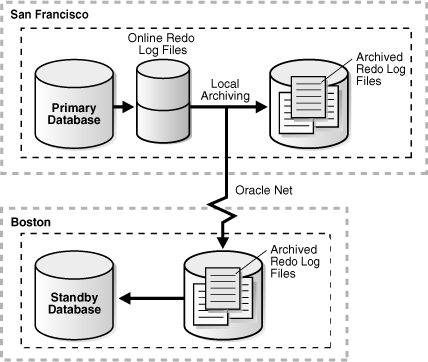

図9-3は、スイッチオーバー実行後のOracle Data Guard環境を示します。元のスタンバイ・データベースは新しいプライマリ・データベースになります。現在、プライマリ・データベースはボストンにあり、スタンバイ・データベースはサンフランシスコにあります。
図9-3 スイッチオーバー後のOracle Data Guard環境
図9-3の説明が続きます
「図9-3 スイッチオーバー後のOracle Data Guard環境」の説明

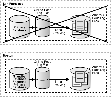

図9-4に、サンフランシスコにあるプライマリ・データベースからボストンにあるフィジカル・スタンバイ・データベースへのフェイルオーバーの結果を示します。
ノート:
フェイルオーバーによって、プライマリ・データベースで新しいインカネーションが発生します。
図9-4 スタンバイ・データベースへのフェイルオーバー
図9-4の説明が続きます
「図9-4 スタンバイ・データベースへのフェイルオーバー」の説明
