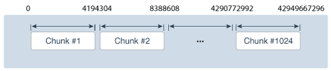

Oracle Globally Distributed AI Databaseで使用するコンシステント・ハッシュの実装では、このような制限を回避するために、次の図のように、ハッシュ関数の値の取りうる範囲(たとえば、0から232)をN個の隣接する間隔のセットに分割し、それぞれの間隔をチャンクに割り当てます。この例では、分散データベースに1024個のチャンクが含まれ、各チャンクに222のハッシュ値の範囲が割り当てられます。したがって、コンシステント・ハッシュによるパーティション化は、本質的にはハッシュ値の範囲によるパーティション化です。
図2-6 チャンクに割り当てられるハッシュ値の範囲
図2-6の説明が続きます
「図2-6 チャンクに割り当てられるハッシュ値の範囲」の説明
すべてのシャードの計算能力が同じと仮定すると、分散データベースの各シャードに等しい数のチャンクが割り当てられます。たとえば、16個のシャードを含む分散データベース内に1024個のチャンクが作成されると、各シャードに64個のチャンクが含まれます。

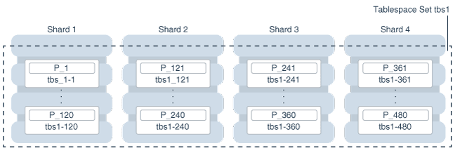

次の図は、単一シャード表のユースケースの場合のパーティション、表領域およびシャード間の関係を示しています。この場合、各チャンクに1つの表領域が含まれ、各表領域に1つのパーティションが格納されます。

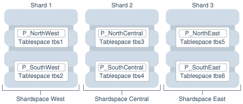

次の図は、前述の例に示したaccounts表について、表領域へのパーティションのマッピング、およびシャードへの表領域のマッピングを示しています。

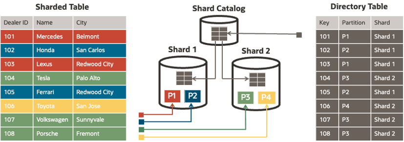

次の図は、ディレクトリベースのデータ分散の主要なコンポーネントを示しています。ディレクトリ表はシャード・カタログでホストされ、すべてのシャードに複製されます。シャード表は、ディレクトリ表のキー/パーティション・マッピングに基づいて異なるシャードに分散されます。
図2-9 ディレクトリベースのデータ分散アーキテクチャ
キー挿入および更新操作はシャード・カタログで実行され、コミット時にシャードと同期的に複製されます。
クライアント・プールは、他のデータ分散方法の場合と同様に、各シャードからキーとチャンク/シャードのマッピングをフェッチします。また、新しいキー・マッピングまたは削除を通知するFANイベントもサブスクライブします。

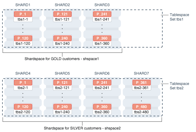

たとえば、高速なサーバーでホストされる3つのシャードをゴールド顧客に割り当て、低速のマシンでホストされる4つのシャードをシルバー顧客に割り当てるとします。顧客IDのコンシステント・ハッシュによるパーティション化を使用して、シャードの各セット内に顧客を分散する必要があります。

この構成を作成するには、次のコマンドを発行します。なお、この構成の場合は2つのシャード領域を作成する必要があります。

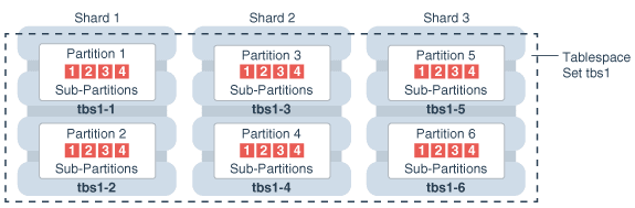

Oracle Globally Distributed AI Databaseは表のパーティション化に基づくため、Oracle Databaseで提供されるサブパーティション化方法はすべてOracle Globally Distributed AI Databaseでもサポートされています。
サブパーティション化は各パーティションをより小さい部分に分割します。これは、シャード内の効率的なパラレル処理、特に、シャード当たりのパーティション数が少ないときの範囲またはリストによるパーティション化の場合に役立つ可能性があります。
管理性の面では、サブパーティションを個別の表領域に割り当てて記憶域階層間で移動することで、サブパーティション化によって記憶域の階層化をサポートできます。パーティション化のスケーラビリティと可用性という利点を損なわず、パーティション・プルーニングと主キーによるパーティション単位の結合の実行を犠牲にすることなく、記憶域階層間でサブパーティションを移行できます。
次の例は、コンシステント・ハッシュと範囲によるサブパーティション化を組み合せたシステム管理のデータ分散を示しています。

, address     VARCHAR2(250)
, location_id VARCHAR2(20)
, class       VARCHAR2(3)
, signup_date DATE
, CONSTRAINT cust_pk PRIMARY KEY(cust_id, signup_date)
TABLESPACE SET ts1
PARTITION BY CONSISTENT HASH (cust_id)
SUBPARTITION BY RANGE (signup_date)
SUBPARTITION TEMPLATE
( SUBPARTITION per1 VALUES LESS THAN (TO_DATE('01/01/2000','DD/MM/YYYY')),
  SUBPARTITION per2 VALUES LESS THAN (TO_DATE('01/01/2010','DD/MM/YYYY')),
  SUBPARTITION per3 VALUES LESS THAN (TO_DATE('01/01/2020','DD/MM/YYYY')),
  SUBPARTITION future VALUES LESS THAN (MAXVALUE)
PARTITIONS AUTO
次の図は、この文によって作成される表を示しています。
図2-11 親パーティションの表領域に格納されるサブパーティション
図2-11の説明が続きます
「図2-11 親パーティションの表領域に格納されるサブパーティション」の説明
この例では、各サブパーティションが親パーティションの表領域に格納されます。日付によってサブパーティション化されているため、サブパーティションを個別の表領域に格納して、古いデータをアーカイブしたり、読取り専用の記憶域に移動できるようにするほうが合理的です。適切な構文を次に示します。

CREATE SHARDED TABLE customers
( cust_id     NUMBER NOT NULL
, name        VARCHAR2(50)
, class       VARCHAR2(3) NOT NULL
, signup_date DATE NOT NULL
, CONSTRAINT cust_pk PRIMARY KEY(cust_id, class, signup_date)
PARTITIONSET BY LIST (class)
  SUBPARTITION TEMPLATE /* applies to both SHARDSPACEs */
  , SUBPARTITION per2 VALUES LESS THAN (TO_DATE('01/01/2010','DD/MM/YYYY'))
  , SUBPARTITION per3 VALUES LESS THAN (TO_DATE('01/01/2020','DD/MM/YYYY'))
  , SUBPARTITION future VALUES LESS THAN (MAXVALUE)
PARTITIONS AUTO
  PARTITIONSET gold   VALUES (‘gld’) TABLESPACE SET tbs1
 subpartitions store in(tbs1)
, PARTITIONSET silver VALUES (‘slv’) TABLESPACE SET tbs2
 subpartitions store in(tbs2)
