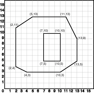

2.7.2 穴のあるポリゴン
図2-4に、2つの要素(ポリゴンの外部および内部の輪)で構成されるジオメトリを示します。この例で内側の要素は、空間(穴)として扱われます。
図2-4 穴のあるポリゴン
図2-4の説明が続きます
図2-4「穴のあるポリゴン」の説明
図2-4に示すジオメトリのSDO_GEOMETRY定義は、次のとおりです。
  • SDO_GTYPE = SDO_POLYGON2D。これは、2次元のポリゴンを示します。
  • SDO_SRID = NULL。
  • SDO_POINT = NULL。
  • SDO_ELEM_INFO = (1,1003,1, 19,2003,1)。3つの値で構成される2つの要素(1,1003,1および19,2003,1)があります。
    1003は、要素がポリゴンの外部の輪であることを示し、2003は、要素がポリゴンの内部の輪であることを示します。
    19は、2番目の要素(ポリゴンの内部の輪)の縦座標の指定が、SDO_ORDINATES配列の19番目の数字から開始している(ここでは7であるため、第1の点は7,5であるという意味になる)ことを示します。
  • SDO_ORDINATES = (2,4, 4,3, 10,3, 13,5, 13,9, 11,13, 5,13, 2,11, 2,4, 7,5, 7,10, 10,10, 10,5, 7,5)。
  • ポリゴンの面積(SDO_GEOM.SDO_AREAファンクション)は、ポリゴンの外部面積からポリゴンの内部面積を引きます。この例では、ポリゴンの面積は84(99 - 15)です。
  • ポリゴンの周囲(SDO_GEOM.SDO_LENGTHファンクション)は、ポリゴンの外部の周囲にポリゴンの内部の周囲を足します。この例では、ポリゴンの周囲は52.9193065(36.9193065 + 16)です。
例2-9 穴のあるポリゴンを挿入するSQL文
例2-9に、図2-4のジオメトリをデータベースに挿入するSQL文を示します。
INSERT INTO cola_markets VALUES(
  10,
  'polygon_with_hole',
  SDO_GEOMETRY(
    SDO_POLYGON2D,  -- two-dimensional polygon
    NULL,
    NULL,
    SDO_ELEM_INFO_ARRAY(1,1003,1, 19,2003,1), -- polygon with hole
    SDO_ORDINATE_ARRAY(2,4, 4,3, 10,3, 13,5, 13,9, 11,13, 5,13, 2,11, 2,4,

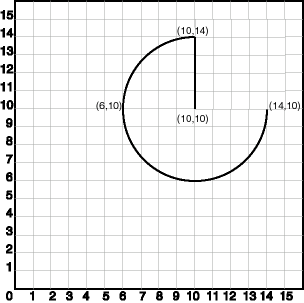

2.7.3 複合線ストリング
図2-5に、1つのまっすぐな線分と1つの円弧で構成される複合線ストリングとして表される三日月形のオブジェクトを示します。この形を表すには4つの点が必要で、(10,10)と(10,14)の点はまっすぐな線分を表し、(10,14)、(6,10)および(14,10)の点は円弧を表します。
図2-5 複合線ストリング
図2-5の説明が続きます
図2-5「複合線ストリング」の説明
図2-5に示すジオメトリのSDO_GEOMETRY定義は、次のとおりです。
  • SDO_GTYPE = SDO_CURVE2D。1つ目は、2次元の線セグメントを示します。
  • SDO_SRID = NULL。
  • SDO_POINT = NULL。
  • SDO_ELEM_INFO = (1,4,2, 1,2,1, 3,2,2)。3つの値で構成される3つの要素1,4,2、1,2,1および3,2,2があります。
    最初の組は、この要素が、後の2組を使用して記述されている2つのサブ要素線ストリングで構成される複合線ストリングであることを示します。
    2番目の組は、線ストリングが直線セグメントで構成され、かつこの線ストリングに対する座標がオフセット1から開始していることを示しています。この線ストリングの終了点は2番目の線ストリングの開始オフセット(このインスタンスでは3)によって決定されます。
    3つの値で構成される3番目の要素は、2番目の線ストリングが、オフセット3で始まる縦座標が指定された円弧で構成されることを示しています。この線ストリングの終了点は、次の要素の開始オフセットによって決まりますが、これが最後の要素である場合は、SDO_ORDINATES配列の現在の長さで決まります。
  • SDO_ORDINATES = (10,10, 10,14, 6,10, 14,10)。
例2-10に、図2-5のジオメトリをデータベースに挿入するSQL文を示します。
例2-10 複合線ストリングを挿入するSQL文
  11,
  'compound_line_string',
  SDO_GEOMETRY(
    SDO_CURVE2D,
    NULL,
    NULL,
    SDO_ELEM_INFO_ARRAY(1,4,2, 1,2,1, 3,2,2), -- compound line string
    SDO_ORDINATE_ARRAY(10,10, 10,14, 6,10, 14,10)

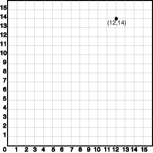

2.7.5 点
図2-7に、座標(12,14)にある点のみのジオメトリを示します。
図2-7 点のみのジオメトリ
図2-7の説明が続きます
図2-7「点のみのジオメトリ」の説明
図2-7に示すジオメトリのSDO_GEOMETRY定義は、次のとおりです。
  • SDO_GTYPE = SDO_POINT2D。これは、2次元の単一点を示します。
  • SDO_SRID = NULL。
  • SDO_POINT = SDO_POINT_TYPE(12, 14, NULL)。これは点のみのジオメトリであるため、SDO_POINT属性はSDO_POINT_TYPEオブジェクト型を使用して定義されます。
    SDO_POINT属性の詳細は、「SDO_POINT」を参照してください。
  • SDO_POINT属性が指定されている場合、必要に応じてSDO_ELEM_INFOおよびSDO_ORDINATESの両方がNULLになります。
例2-12に、図2-7のジオメトリをデータベースに挿入するSQL文を示します。
例2-12 点のみのジオメトリを挿入するSQL文
   90,
   'point_only',
   SDO_GEOMETRY(
      SDO_POINT2D,
      NULL,
      SDO_POINT_TYPE(12, 14, NULL),
      NULL,
      NULL));
SDO_POINT_TYPEに指定されたX、YおよびZの値に基づいて点のみのジオメトリを検索できます。例2-13は、1つ目の座標(X値)が12であるすべての点を検索する問合せです。この例では、例2-12で挿入した点が検索されます。
例2-13 座標値に基づく点のみのジオメトリの問合せ
SELECT * from cola_markets c WHERE c.shape.SDO_POINT.X = 12;
    MKT_ID NAME
SHAPE(SDO_GTYPE, SDO_SRID, SDO_POINT(X, Y, Z), SDO_ELEM_INFO, SDO_ORDINATES)
        90 point_only
SDO_GEOMETRY(2001, NULL, SDO_POINT_TYPE(12, 14, NULL), NULL, NULL)

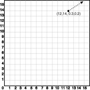

2.7.6 方向付きの点
方向付きの点は、点と仮想の終了点の位置を示す座標を含む特殊な点のジオメトリで、点でのシンボルの回転や点からのラベルの引き出しに使用する方向ベクトルを表すことができます。方向付きの点は、主に地図のビジュアライゼーションと、シンボル(高速道路を表す盾状のシンボルなど)を含む表示アプリケーションで使用されます。
方向付きの点を指定するには:
  • SDO_GTYPE値(「SDO_GTYPE」を参照)は、単一点または複数点のジオメトリを使用します。
  • SDO_POINT属性には、NULL値を指定します。
  • SDO_ELEM_INFO配列(「SDO_ELEM_INFO」を参照)では、2番目と3番目の値(SDO_ETYPEとSDO_INTERPRETATION)を1と0にして、3つの値の組を追加指定します。たとえば、3つの値が3,1,0であれば、点が方向付きの点で、SDO_ORDINATES配列の3番目の数字が、シンボルやラベルの方向ベクトルを表す終了点の1つ目の座標(X軸値)であることを示されます。
  • SDO_ORDINATES配列(「SDO_ORDINATES」を参照)は、点の方向ベクトルを表す終了点の座標を-1から1の値で指定します。方位の始点は(0,0)とみなされ、対応する物理ポイントの位置に変換されます。
図2-8は、座標(12,14)に方向付きの点のジオメトリがあり、方向ベクトルは約34度(X軸から反時計回り)で、方向座標が0.3,0.2であることを示しています。(方位を特定の角度により正確に一致させるには、三角法のテキストにある表のコタンジェント値またはタンジェント値を参照してください。) この例の方向ベクトルは、(0,0)から(0.3,0.2)を経由しその先に延長されます。i=0.3、j=0.2とすると、角度(ラジアン)はarctan (j/i)で計算できます。この角度は、方向ベクトルに関連付けられた物理点に適用されます。
図2-8 方向付きの点のジオメトリ
図2-8の説明が続きます
図2-8「方向付きの点のジオメトリ」の説明
図2-8に示すジオメトリのSDO_GEOMETRY定義は、次のとおりです。
  • SDO_SRID = NULL。
  • SDO_POINT = NULL。
  • SDO_ELEM_INFO = (1,1,1, 3,1,0)。3,1,0の末尾の1,0は、方向付きの点であることを示します。
  • SDO_ORDINATES = (12,14, 0.3,0.2)。12,14は点の物理的な座標を識別し、0.3,0.2は方向ベクトルの終了点のx座標とy座標(12,14が原点と仮定)を識別します。この結果、方向ベクトルは、約34度の上向きに傾斜したものになります。
例2-14に、図2-8のジオメトリをデータベースに挿入するSQL文を示します。
例2-14 方向付きの点のジオメトリを挿入するSQL文
  91,
  'oriented_point',
  SDO_GEOMETRY(
    SDO_POINT2D,
    NULL,
    NULL,
    SDO_ELEM_INFO_ARRAY(1,1,1, 3,1,0),
    SDO_ORDINATE_ARRAY(12,14, 0.3,0.2)));
方向付きの点を定義する際は、次のことに注意してください。
  • 方向ベクトルは、-1から1の数値で定義する必要があります。(例2-14では、この数値は0.3と0.2です。)
  • 方向付きの点は、複数点でも指定できますが(例2-15を参照)、方向付けをする点の後に方向情報を続ける必要があります。
方向付きの点の方向ベクトルの次元については、次のことに注意してください。
  • 2次元の点の方向ベクトルは2次元です。
  • LRSメジャーを持つ2次元の点(SDO_GTYPE=3301)の方向ベクトルは2次元です。
  • 3次元の点(SDO_GTYPE=SDO_POINT3D)の方向ベクトルは3次元です。
  • LRSメジャーを持つ3次元の点(SDO_GTYPE=4401)の方向ベクトルは3次元です。
  • 4次元の点(SDO_GTYPE=4001)の方向ベクトルは3次元です。
例2-15 方向付きの複数点ジオメトリを挿入するSQL文
例2-15に、方向付きの複数点ジオメトリをデータベースに挿入するSQL文を示します。この複数点ジオメトリには、座標(12,14)および(12, 10)の位置に2つの点があり、それぞれが異なる方向ベクトルを保持しています。この文は例2-14の文と類似していますが、例2-15では、方向座標-1,-1を使用して、2つ目の点に左下向き45度(X軸から時計回りに135度)の方向ベクトルが割り当てられています。
-- Oriented multipoint: 2 points, different orientations
  92,
  'oriented_multipoint',
  SDO_GEOMETRY(
    SDO_MULTIPOINT2D, -- Multipoint
    NULL,
    NULL,
    SDO_ELEM_INFO_ARRAY(1,1,1, 3,1,0, 5,1,1, 7,1,0),
    SDO_ORDINATE_ARRAY(12,14, 0.3,0.2, 12,10, -1,-1)));
