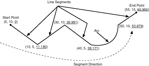

7.1.1 ジオメトリ・セグメント(LRSセグメント)
ジオメトリ・セグメントは、Oracle SpatialにおけるLRSの基本的な要素です。ジオメトリ・セグメントは、次のいずれかのジオメトリです。
  • 線ストリング: 順序付けされ、分岐のない連続するジオメトリ(単純な道路など)
  • 複数線ストリング: 非接続線ストリング(湖やバイパス道路によって途切れた高速道路など)
  • ポリゴン(開始および終了が同一の点である競技トラックや観光ツアー・ルートなど)
ジオメトリ・セグメントは、開始点および終了点の開始メジャーおよび終了メジャーを含む必要があります。また、ジオメトリ・セグメント上の対象点のメジャー(高速道路の出口など)も割り当てられます。これらのメジャーは、ユーザーによって割り当てられるか、または既存のジオメトリ・セグメントから導出されます。図7-1に、4つの線セグメントと1つの円弧で構成されるジオメトリ・セグメントの例を示します。ジオメトリ・セグメント上の点は、3つの数値(x, y, m)で表します。xおよびyは位置を示し、mはメジャーを示します(図7-1で下線が付いた値がメジャー値を表します)。
図7-1 ジオメトリ・セグメント
図7-1の説明が続きます
図7-1「ジオメトリ・セグメント」の説明

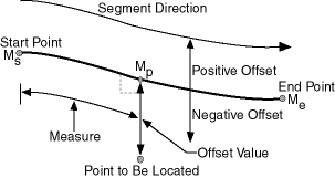

7.1.5 オフセット
ジオメトリ・セグメント上の点のオフセットとは、点とジオメトリ・セグメント間の垂直距離です。点がセグメント方向の左側にある場合、オフセット値は正、右側にある場合は負です。また、点がジオメトリ・セグメント上にある場合、オフセットは0 (ゼロ)です。
オフセットの測定単位は、ジオメトリ・セグメントに関連付けられた座標系の測定単位と同じです。測地データの場合、デフォルトの測定単位はmです。
図7-2に、点がメジャーおよびオフセット情報とともにジオメトリ・セグメント上にどのように位置付けられるかを示します。オフセットをメジャーとともに割り当てることによって、ジオメトリ・セグメント上の点のみでなく、ジオメトリ・セグメントに垂直な点を位置付けることも可能です。
図7-2 メジャーおよびオフセットとセグメント上の点
図7-2の説明が続きます
図7-2「メジャーおよびオフセットとセグメント上の点」の説明

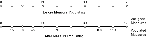

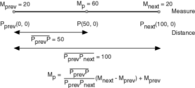

7.1.6 メジャーの移入
ジオメトリ・セグメントにまだ割り当てられていないメジャーがある場合、距離分布に基づいて自動的に移入されます。これは、不明なメジャー(Oracle SpatialではNULL)を持つジオメトリ・セグメントに対するLRS処理の前に行われます。ジオメトリ・セグメントにLRS処理を行うと、ジオメトリ・セグメントに関連付けられたメジャー情報が戻されます。ジオメトリ・セグメント上の点のメジャーは、前後のメジャーまたは位置間の線形マッピング関係に基づいて取得できます。詳細は、図7-3および図7-4を参照してください。
図7-3 メジャー、距離およびそのマッピングの関係
図7-3の説明が続きます
図7-3「メジャー、距離およびそのマッピングの関係」の説明
図7-4 ジオメトリ・セグメントのメジャーの移入
図7-4の説明が続きます
図7-4「ジオメトリ・セグメントのメジャーの移入」の説明
メジャーは、割り当てられたメジャーの間で均等に配置されます。ただし、ジオメトリ・セグメント上の対象点に対して割り当てられるメジャーは、均等でなくてもかまいません。これによって、エラーの蓄積や不正確なデータ・ソースの問題を排除できます。
また、割り当てられたメジャーは、実際の距離を反映する必要はなく(たとえば、見積り運転時間を反映できます)、メジャーの有効範囲内の有効な値を使用できます。図7-5に、割り当てられたメジャーの値が不均等で、距離が様々な場合のメジャーの移入の例を示します。
図7-5 不均等に割り当てられたメジャーでのメジャーの移入
図7-5の説明が続きます
図7-5「不均等に割り当てられたメジャーでのメジャーの移入」の説明
メジャーは、必ずセグメント方向に増分的に移入されます。これによって、以降のLRS処理のパフォーマンスが向上します。

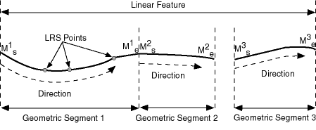

7.1.10 線形フィーチャ
線形フィーチャは、線形セグメントの論理セットとして処理できる空間オブジェクトです。輸送アプリケーションにおける高速道路や、公共事業アプリケーションにおける流通ルートなどが、線形フィーチャの例です。線形フィーチャ、ジオメトリ・セグメントおよびLRS点の関係を、図7-6に示します。この図では、1つの線形フィーチャが3つのジオメトリ・セグメントで構成され、3つのLRS点は最初のセグメントに示されています。
図7-6 線形フィーチャ、ジオメトリ・セグメントおよびLRS点
図7-6の説明が続きます
図7-6「線形フィーチャ、ジオメトリ・セグメントおよびLRS点」の説明
