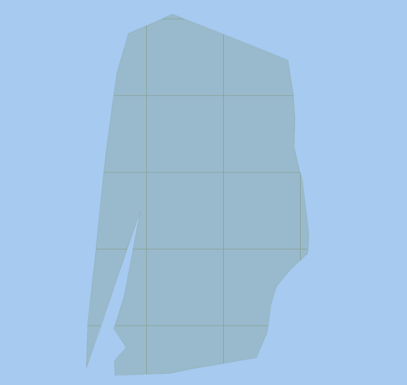

例1
この例では、ラスター・セルのサイズに等しい四角形で農場ジオメトリを四角形処理します。ラスターの解像度が1000であるため、四角形は1000x1000になります。
WITH
  part0 AS (SELECT b.tile_id,
                   b.status,
                   b.percent,
                   b.tile_center,
                   b.geom
            FROM farm_plots a,
            TABLE (sdo_util.tile_geometry(geom                 => a.geom,
                                          x_axis_min           => 272039.5,
                                          x_axis_max           => 275188.5,
                                          y_axis_min           => 370575.5,
                                          y_axis_max           => 380165.5,
                                          tile_resolution      => 1000,
                                          resolution_factor    => 0,
                                          perform_intersection => 'TRUE',
                                          compute_percent      => 'TRUE',
                                          geodetic_tolerance   => NULL)) b
            WHERE a.id = -1)
 SELECT tile_id, geom FROM part0 ORDER BY tile_id;
次の図に、結果の出力を示します。
図35-2 tile_resolutionと同じ四角形のサイズ
図35-2の説明が続きます
「図35-2 tile_resolutionと同じ四角形のサイズ」の説明

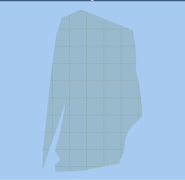

例2
次の例では、resolution_factor => 1が指定されているため、1000 x 1000の1/4倍に小さくなった四角形で農場ジオメトリを四角形処理します。
WITH
                   b.status,
                   b.percent,
                   b.tile_center,
                   b.geom
            FROM farm_plots a,
                                          resolution_factor    => 1,
            WHERE a.id = -1)
次の図に、結果の出力を示します。
図35-3 tile_resolutionより小さい四角形のサイズ
図35-3の説明が続きます
「図35-3 tile_resolutionより小さい四角形のサイズ」の説明

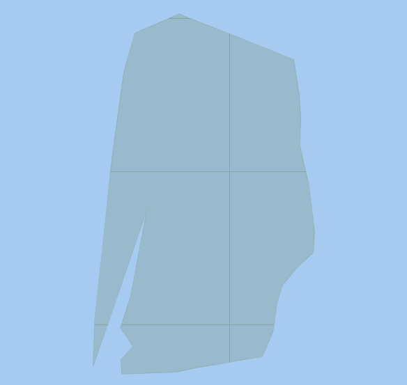

例3
次の例では、resolution_factor => -1が指定されているため、1000 x 1000の4倍に大きくなった四角形で農場ジオメトリを四角形処理します。
WITH
                   b.status,
                   b.percent,
                   b.tile_center,
                   b.geom
            FROM farm_plots a,
                                          resolution_factor    => -1,
            WHERE a.id = -1)
次の図に、結果の出力を示します。
図35-4 tile_resolutionより大きい四角形のサイズ
図35-4の説明が続きます
「図35-4 tile_resolutionより大きい四角形のサイズ」の説明
