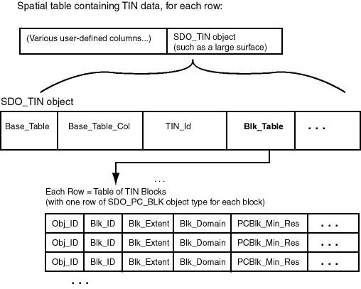

図2-2に、TINデータの記憶域モデルを示します。このモデルでは、(SDO_TIN型のBLK_TABLE属性で指定した)TINブロック表にSDO_TINオブジェクトに関連付けられたブロックが格納されます。
図2-2 TINデータの記憶域
図2-2の説明が続きます
図2-2「TINデータの記憶域」の説明
