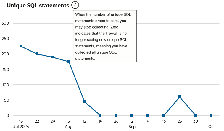

    収集されたSQL文は、収集期間全体にわたって一意であるかどうかを判断するために分析され、このグラフには、選択した時間間隔における一意のSQL文の数が表示されます。開始される新しい一意のSQL文がなくなったら(つまり、グラフがゼロのままになったら)、収集を停止することをお薦めします。一意のSQL文の数がゼロになるまで待つと、ターゲット・データベースで通常実行されるすべての文が確実に収集され、現状の確立に役立ちます。
    たとえば、収集の初日に実行されたSQL文が250個あるが、そのうち225個のみが一意である場合、その日のグラフには225が表示されます。翌週、同じ250個の文と追加の200個の新しい一意の文が実行された場合、グラフには200としか表示されません。これは、250個の文がすでに第1週に収集および検出されているので、一意ではないためです。一意のSQL文が検出されなくなると、一意のSQL文の数はゼロになります。参考として、図2-3を参照してください。
    ゼロで安定化するのに十分な数の一意のSQL文を収集するのに、数日から数週間かかる場合があります。
    図2-3 「SQL収集インサイト」の「一意のSQL文」グラフ
    225から始まり、3週間で175に減少し、翌週に45に下がり、1週間後に0に達してさらに4週間その状態が続き、1週間後に60に跳ね上がり、その後再び減少してゼロになったままの一意のSQL文の折れ線グラフを示しています。一意のSQL文の数がゼロに減少したら、収集を停止できます。ゼロは、ファイアウォールで新しい一意のSQL文が検出されなくなったことを示し、一意のSQL文をすべて収集したことを意味します。
