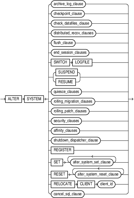

ALTER SYSTEM
目的
ALTER SYSTEM文を使用すると、Oracle Databaseインスタンスを動的に変更できます。この設定は、データベースがマウントされているかぎり有効です。
マルチテナント・コンテナ・データベース(CDB)でALTER SYSTEM文を使用する場合、CDB全体を変更する句および特定のプラガブル・データベース(PDB)を変更する句を指定できます。
関連項目:
CDBでのALTER SYSTEM文の使用方法の詳細は、『Oracle Database管理者ガイド』を参照してください。
前提条件
RELOCATE CLIENT句を指定するには、AS SYSASMとして認証されている必要があります。
他をすべての句を指定するには、ALTER SYSTEMシステム権限が必要です。
CDBに接続しているときには、次の条件が適用されます。
  • CDB全体を変更する場合は、現在のコンテナがルートである必要があります。また、共通に付与されているALTER SYSTEM権限が必要です。
  • PDBを変更する場合は、現在のコンテナがそのPDBである必要があります。また、ALTER SYSTEM権限(共通に付与されている権限か、そのPDBでローカルに付与されている権限のいずれか)が必要です。
構文
archive_log_clause::=
checkpoint_clause::=
check_datafiles_clause::=
distributed_recov_clauses::=
end_session_clauses::=
quiesce_clauses::=
rolling_migration_clauses::=
rolling_patch_clauses::=
security_clauses::=
affinity_clauses::=
shutdown_dispatcher_clause::=
alter_system_set_clause::=
set_parameter_clause::=
alter_system_reset_clause::=
cancel_sql_clause::=

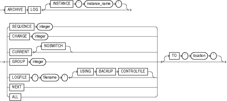

archive_log_clause
archive_log_clauseを使用すると、REDOログ・ファイルを手動でアーカイブしたり、自動アーカイブを使用可能または使用禁止にすることができます。この句を使用する場合、インスタンスでデータベースをマウントする必要があります。特に指定がないかぎり、データベースはオープンまたはクローズできます。
INSTANCE句
この句が関係するのは、Oracle Real Application Clusters(Oracle RAC)を使用している場合のみです。REDOログ・ファイル・グループをアーカイブするインスタンスの名前を指定します。インスタンス名は最大80文字の文字列です。指定したインスタンスにマップするスレッドはOracle Databaseによって自動的に決定され、対応するREDOログ・ファイル・グループがアーカイブされます。指定したインスタンスにマップされているスレッドがない場合、エラーが戻されます。
SEQUENCE句
SEQUENCEを指定すると、指定したスレッド内のログ順序番号integerによって識別されるオンラインREDOログ・ファイル・グループを手動でアーカイブできます。THREADパラメータを指定しなかった場合、インスタンスに割り当てられているスレッドから、指定したグループがアーカイブされます。
CHANGE句
CHANGEを指定すると、指定されたスレッド内の、integerで指定されたシステム変更番号(SCN)を持つREDOログ・エントリが格納されているオンラインREDOログ・ファイル・グループを、手動でアーカイブできます。このSCNが現行のREDOログ・ファイル・グループ内にある場合は、ログ・スイッチが実行されます。THREADパラメータを省略した場合は、使用可能な状態にあるすべてのスレッドから、このSCNが含まれているグループがアーカイブされます。
インスタンスでデータベースをオープンしている場合にのみ、この句を使用できます。
CURRENT句
CURRENTを指定すると、ログ・スイッチを強制的に発生させ、指定したスレッドの現行のREDOログ・ファイル・グループを手動でアーカイブできます。THREADパラメータを指定しない場合、すべての使用可能なスレッドから、現行のログ以前のログも含むすべてのREDOログ・ファイル・グループがアーカイブされます。データベースがオープンしているときのみ、CURRENTを指定できます。
NOSWITCH
NOSWITCHを指定すると、ログ・スイッチの強制実行なしで現行のREDOログ・ファイル・グループを手動でアーカイブできます。この設定は、プライマリ・データベースが停止したときに、データ分岐が発生しないようにするために、主にスタンバイ・データベースで使用されます。データ分岐は、プライマリ・データベースに障害が発生した場合に、データが消失する可能性があることを意味します。
インスタンスでデータベースがマウントされているがオープンされていない場合にのみ、NOSWITCH句を使用できます。データベースがオープンしている場合は、この操作によってデータベースは自動的にクローズされます。再オープンする前にデータベースを手動で停止する必要があります。
GROUP句
GROUPを指定すると、GROUPの値がintegerで指定した値に等しいオンラインREDOログ・ファイル・グループを手動でアーカイブできます。REDOログ・ファイル・グループのGROUP値を判別するには、動的パフォーマンス・ビューV$LOGを問い合せます。THREADパラメータとGROUPパラメータの両方を指定する場合は、指定したREDOログ・ファイル・グループが指定したスレッド内に含まれている必要があります。
LOGFILE句
LOGFILEを指定すると、filenameで指定した名前のREDOログ・ファイル・メンバーが含まれるオンラインREDOログ・ファイル・グループを手動でアーカイブできます。THREADパラメータとLOGFILEパラメータの両方を指定する場合は、指定したREDOログ・ファイル・グループが指定したスレッド内に含まれている必要があります。
データベースがバックアップ制御ファイルでマウントされている場合は、USING BACKUP CONTROLFILEを指定し、現行のログ・ファイルを含むすべてのオンライン・ログ・ファイルのアーカイブを許可します。
LOGFILE句の制限事項
REDOログ・ファイル・グループは、入力された順序でアーカイブする必要があります。LOGFILEパラメータを使用してREDOログ・ファイル・グループのアーカイブを指定した場合、それ以前のREDOログ・ファイル・グループがアーカイブされていないとエラー・メッセージが戻ります。
NEXT句
NEXTを指定すると、一杯になってもアーカイブされていない次のオンラインREDOログ・ファイル・グループを、指定したスレッドから手動でアーカイブできます。THREADパラメータを指定しない場合、使用可能な任意のスレッド上の、アーカイブされていない最初のREDOログ・ファイル・グループがアーカイブされます。
ALL句
ALLを指定すると、一杯になってもアーカイブされていないすべてのオンラインREDOログ・ファイル・グループを、指定したスレッドから手動でアーカイブできます。THREADパラメータを指定しない場合、使用可能なすべてのスレッドから、一杯でアーカイブされていないすべてのREDOログ・ファイル・グループがアーカイブされます。
TO location句
TO 'location'を指定すると、REDOログ・ファイル・グループがアーカイブされる位置を指定できます。このパラメータの値には、オペレーティング・システムの規則に従って、ファイルの位置を完全に指定する必要があります。このパラメータを指定しない場合、REDOログ・ファイル・グループは初期化パラメータLOG_ARCHIVE_DESTまたはLOG_ARCHIVE_DEST_nに指定された場所に格納されます。

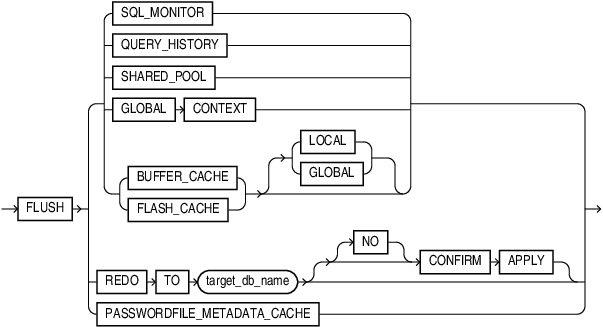

FLUSH SHARED_POOL句
FLUSH SHARED_POOL句を指定すると、システム・グローバル領域(SGA)の共有プール上のデータが消去されます。共有プールは次のものを格納します。
  • キャッシュされたデータ・ディクショナリ情報
  • SQL文の共有SQL領域、共有PL/SQL領域、ストアド・プロシージャ、ファンクション、パッケージおよびトリガー
この文は、グローバル・アプリケーション・コンテキスト情報を消去せず、また現在実行中のアイテムで共有SQL領域およびPL/SQL領域を消去しません。インスタンスでデータベースがマウントされていてもディスマウントされていても、またはオープン状態でもクローズ状態でも、この句を使用できます。
FLUSH GLOBAL CONTEXT句
FLUSH GLOBAL CONTEXT句を指定すると、すべてのグローバル・アプリケーション・コンテキスト情報がシステム・グローバル領域(SGA)の共有プール上からフラッシュされます。インスタンスでデータベースがマウントされていてもディスマウントされていても、またはオープン状態でもクローズ状態でも、この句を使用できます。
FLUSH BUFFER_CACHE句
FLUSH BUFFER_CACHE句を指定すると、KEEP、RECYCLEおよびDEFAULTバッファ・プールを含め、システム・グローバル領域(SGA)のバッファ・キャッシュ上のすべてのデータを消去できます。
ローカル・インスタンスのみをフラッシュする場合は、LOCALを指定します。すべてのインスタンスのバッファ・キャッシュをフラッシュするには、GLOBALを指定します。GLOBALがデフォルトです。
ノート:
この句は、テスト・データベース上のみで使用することを目的としています。この句を本番データベース上で使用しないでください(この文を実行すると、それ以降の問合せでは結果が何も戻されなくなるため)。
この句は、リライトされた問合せ、または同一の開始点からの一連の問合せのパフォーマンスを測定する必要がある場合に有効です。
FLUSH FLASH_CACHE句
FLUSH FLASH_CACHE句を使用すると、データベース・スマート・フラッシュ・キャッシュをフラッシュできます。この句は、リライトされた問合せまたは同一の開始点からの一連の問合せのパフォーマンスを測定する必要がある場合、またはキャッシュに破損がある可能性がある場合に有効です。
ローカル・インスタンスのみをフラッシュする場合は、LOCALを指定します。すべてのインスタンスのフラッシュ・キャッシュをフラッシュするには、GLOBALを指定します。GLOBALがデフォルトです。
FLUSH REDO句
FLUSH REDO句を指定すると、プライマリ・データベースからスタンバイ・データベースにREDOデータをフラッシュできます。また、オプションで、フラッシュされたREDOデータがフィジカル・スタンバイ・データベースまたはロジカル・スタンバイ・データベースに適用されるのを待機することもできます。
この句により、プライマリ・データベースが生成したすべてのREDOデータをスタンバイ・データベースにフラッシュできれば、プライマリ・データベースがデータ非消失データ保護モードでない場合でも、データを失うことなくターゲット・スタンバイ・データベースにフェイルオーバーを実行できます。
FLUSH REDO句は、マウントされている(ただし、オープンされていない)プライマリ・データベースで発行する必要があります。
target_db_name
target_db_nameには、プライマリ・データベースからフラッシュされるREDOデータを受け取るスタンバイ・データベースのDB_UNIQUE_NAMEを指定します。
ターゲット・スタンバイ・データベースに対応するLOG_ARCHIVE_DEST_nデータベース初期化パラメータの値は、DB_UNIQUE_NAME属性を含む必要があります。また、その属性の値は、ターゲット・スタンバイ・データベースのDB_UNIQUE_NAMEに一致する必要があります。
NO CONFIRM APPLY
この句を指定すると、スタンバイ・データベースがフラッシュされたすべてのREDOデータを受け取るまで、ALTER SYSTEM文は完了しません。ターゲット・スタンバイ・データベースがスナップショット・スタンバイ・データベースである場合は、この句を指定する必要があります。
CONFIRM APPLY
この句を指定すると、ターゲット・スタンバイ・データベースがフラッシュされたすべてのREDOデータを受け取って適用するまで、ALTER SYSTEM文は完了しません。これは、NO CONFIRM APPLYを指定しない場合のデフォルトの動作です。ターゲット・スタンバイ・データベースがスナップショット・スタンバイ・データベースである場合は、この句を指定できません。
関連項目:
FLUSH REDO句およびフェイルオーバーの詳細は、『Oracle Data Guard概要および管理』を参照してください。
FLUSH PASSWORDFILE_METADATA_CACHE
パスワード・ファイルの名前または場所を変更する場合は、その変更が起こるデータベースに通知する必要があります。コマンドALTER SYSTEM FLUSH PASSWORDFILE_METADATA_CACHEは、SGAに格納されているパスワード・ファイルのメタデータ・キャッシュをフラッシュし、変更があったことをデータベースに通知します。
クラスタ環境で実行されている場合には、このコマンドでRACインスタンスすべてからもキャッシュがフラッシュされます。全インスタンス間で変更の伝播に時間がかかることもあります。フラッシュが完全に伝播されるまでは、一部のインスタンスで古いパスワード・ファイルが使い続けられる可能性があります。

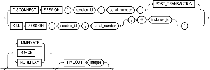

end_session_clauses
end_session_clausesを使用すると、現行のセッションを終了することができます。
DISCONNECT SESSION句
DISCONNECT SESSION句を使用すると、専用サーバー・プロセス(共有サーバーによって接続が確立されていた場合は、仮想回路)を破棄することによって、現行のセッションが切断されます。この句を使用する場合、インスタンスでデータベースをオープンする必要があります。次の両方の値をV$SESSIONビューで確認して、このセッションを識別する必要があります。
  • session_idには、SID列の値を指定します。
  • serial_numberには、SERIAL#列の値を指定します。
システム・パラメータを適切に設定した場合、アプリケーション・フェイルオーバーが有効になります。
  • POST_TRANSACTIONを設定すると、セッションが切断される前に、実行中のトランザクションを完了できます。セッションに実行中のトランザクションがない場合、この句は、後述のKILL SESSIONと同様の効果があります。
  • IMMEDIATEを設定すると、実行中のトランザクションの完了を待たずにセッションを切断し、すぐにセッション全体の状態をリカバリできます。
    • POST_TRANSACTIONを指定した場合、セッションに実行中のトランザクションがあれば、IMMEDIATEキーワードは無視されます。
    • POST_TRANSACTIONを指定しない場合、またはPOST_TRANSACTIONを指定していてもセッションに実行中のトランザクションがない場合、この句は、後述のKILL SESSION IMMEDIATEと同様の効果があります。
KILL SESSION句
KILL SESSION句を指定すると、セッションの状態は終了済となり、実行中のトランザクションがロールバックされ、すべてのセッション・ロックが解放され、セッション・リソースの部分的リカバリが行われます。この句を使用する場合、インスタンスでデータベースをオープンする必要があります。integer3を指定しない場合は、自セッションおよび終了されるセッションは、同じインスタンスにある必要があります。次の値をV$SESSIONビューで確認して、このセッションを識別する必要があります。
  • オプションのinstance_idには、終了されるターゲット・セッションが存在するインスタンスのIDを指定します。GV$表を問い合せることによって、インスタンスIDを確認することができます。
完了する必要があるアクティビティ(リモート・データベースからの応答の待機やトランザクションのロールバックなど)がセッションで実行されている場合、Oracle Databaseはそのアクティビティが完了するのを待機し、セッションに終了のマークを付けてから、ユーザーに制御を戻します。待機が数分間続く場合、セッションに終了予定のマークが付けられ、セッションに終了予定のマークを付けたというメッセージとともにユーザーに制御が戻されます。アクティビティが完了すると、PMONバックグラウンド・プロセスは、セッションに終了済のマークを付けます。
セッションに実行中のトランザクションがあるかどうかにかかわらず、セッション・ユーザーがセッションに要求を発行してセッションが終了されたことを示すメッセージを受け取るまで、Oracle Databaseは、セッション全体の状態をリカバリしません。
IMMEDIATE
IMMEDIATEを指定すると、実行中のトランザクションをロールバックしてすべてのセッション・ロックを解放し、セッション全体の状態をリカバリしてから、すぐにユーザーに制御を戻すようにOracle Databaseに指示できます。
TIMEOUTが指定されていない場合、IMMEDIATEはただちに制御を戻すことに注意してください。
IMMEDIATEは、アクティビティが完了するまで待機するという点で、修飾子なしでセッションが削除された場合と似ています。アクティビティが完了すると、セッション・ユーザーを待たずに全セッションが削除され、接続がクローズされます。
FORCE
FORCEはIMMEDIATEに似ていますが、タイムアウトが発生するとFORCEによって接続が強制的に終了される点が異なります。
例
ALTER SYSTEM KILL SESSION '20,1' FORCE;
NOREPLAY
この句は、アプリケーション・コンティニュイティを使用している場合に有効です。アプリケーション・コンティニュイティが有効なサービスに接続しているとき(つまり、FAILOVER_TYPE = TRANSACTION)、セッションが失敗したり強制終了されると、セッションがリカバリされます。終了したセッションをリカバリする必要がない場合は、NOREPLAYを指定します。
TIMEOUT
セッションを終了するまでに待機する最大時間(秒)を設定するには、TIMEOUTを指定します。デフォルトのタイムアウトをオーバーライドします。
現在のデフォルトのタイムアウト値は次のとおりです:
  • 修飾子が指定されていない場合は60秒
  • 修飾子IMMEDIATEが指定されている場合は0秒
  • 修飾子FORCEが指定されている場合は5秒
TIMEOUTで発生するアクションは、終了のセッションをマークするIMMEDIATEと、セッションを強制的に終了するFORCEで異なります。
例
ALTER SYSTEM KILL SESSION '20,1' TIMEOUT 20;

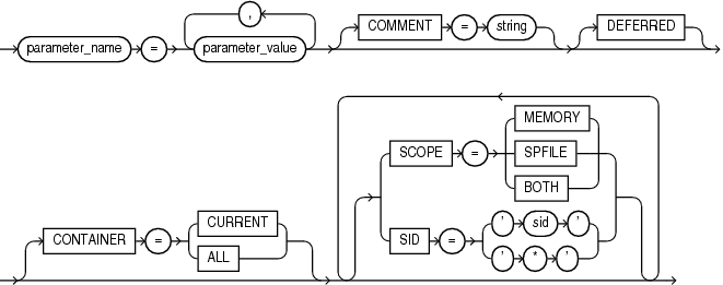

従来のプレーン・テキストのパラメータ・ファイル(PFILE)を使用してデータベースを起動したか、サーバー・パラメータ・ファイル(SPFILE)を使用してデータベースを起動したかに応じて、現行のインスタンスの多くの初期化パラメータ値を変更できます。『Oracle Databaseリファレンス』では、各パラメータの説明で、これらのパラメータが「変更可能」というカテゴリに分類されています。PFILEを使用した場合、変更はインスタンスの存続期間中のみ保持されます。一方、SPFILEを使用してデータベースを起動した場合、SPFILE自体のパラメータの値を変更できるため、後続のインスタンスで新しい値が使用されます。
『Oracle Databaseリファレンス』には、すべての初期化パラメータが詳細に記載されています。パラメータは、次の3つのカテゴリに分類されます。
  • 基本パラメータ: データベース管理者は、すべての基本パラメータについて熟知し、これらのパラメータの設定を考慮する必要があります。
  • 機能のカテゴリ: 『Oracle Databaseリファレンス』には、初期化パラメータが機能のカテゴリ別にも示されています。
  • アルファベット順: 『Oracle Databaseリファレンス』の目次には、すべての初期化パラメータがアルファベット順に示されています。
初期化パラメータ値を変更する権限は、従来のプレーン・テキストの初期化パラメータ・ファイル(pfile)を使用してデータベースを起動したか、サーバー・パラメータ・ファイル(spfile)を使用してデータベースを起動したかによって異なります。特定のパラメータ値を変更する権限を持っているかどうかを確認するには、V$PARAMETER動的パフォーマンス・ビューのISSYS_MODIFIABLE列を問い合せます。
文字列リテラルであるパラメータ値に大/小文字の区別を強制する場合は、一重引用符で囲む必要があります。
init.oraファイルでMANDATORY_USER_PROFILEパラメータを設定することで、CDB全体または個々のPDBでデータベース・ユーザー・アカウントの最小パスワード長を強制できます。
例
次の文は、CDB内のすべてのPDBのMANDATORY_USER_PROFILEパラメータを必須プロファイルc##cdb_profileに設定します。
ALTER SYSTEM SET MANDATORY_USER_PROFILE=c##cdb_profile;
ALTER SYSTEM権限を共通に付与された共通ユーザー、またはSYSDBA管理権限を持つ共通ユーザーのみが、init.oraファイルのMANDTORY_USER_PROFILEを変更できます。
パラメータ値を設定するときに、次の設定も行えます。
COMMENT
COMMENT句を使用すると、コメント文字列をパラメータ値の変更に関連付けることができます。コメント文字列には、制御文字または改行を含めることはできません。SPFILEをあわせて指定すると、パラメータ・ファイルにコメントが表示され、そのパラメータに対する直前の変更がわかります。
DEFERRED
DEFERREDキーワードを指定すると、データベースに接続するその後のセッションに対するパラメータの値を設定または変更できます。現行のセッションでは変更前の値が残ります。
このパラメータのV$PARAMETERのISSYS_MODIFIABLE列の値がDEFERREDの場合は、DEFERREDを指定する必要があります。この列の値がIMMEDIATEの場合、この句のDEFERREDキーワードはオプションです。この列の値がFALSEの場合、このALTER SYSTEM文ではDEFERREDを指定できません。
関連項目:
V$PARAMETER動的パフォーマンス・ビューの詳細は、『Oracle Databaseリファレンス』を参照してください。
CONTAINER
CDBでパラメータ値を設定するときには、CONTAINER句を指定できます。CDBでは初期化パラメータの継承モデルが使用されます。このモデルでは、PDBがルートから初期化パラメータの値を継承します。この場合、継承は、ルートの特定のパラメータ値が個別PDBに適用されることを意味します。
一部のパラメータについては、各PDBでルートの設定を上書きできます。これは、各PDBが初期化パラメータごとにtrueまたはfalseの継承プロパティを持つことを意味します。あるパラメータでPDBがルートの値を継承する場合、そのパラメータの継承プロパティはtrueです。PDBがルートの値を継承しない場合、そのパラメータの継承プロパティはfalseです。
一部のパラメータについては、継承プロパティがtrueである必要があります。その他のパラメータでは、継承プロパティを変更できます。この変更を行うには、現在のコンテナが操作対象のPDBであるときに、ALTER SYSTEM SET文を使用してパラメータを設定します。V$SYSTEM_PARAMETERビューで初期化パラメータのISPDB_MODIFIABLE値がTRUEになっている場合、そのパラメータの継承プロパティをfalseに設定できます。
  • CONTAINER = ALLを指定すると、CDB内のすべてのコンテナ(ルートとすべてのPDBを含む)にそのパラメータ設定が適用されます。現在のコンテナがルートである必要があります。
    ALLを指定すると、すべてのPDB内のパラメータの継承プロパティはtrueに設定されます。
  • CONTAINER = CURRENTを指定すると、現在のコンテナのみにパラメータ設定が適用されます。現在のコンテナがルートである場合は、ルートと、そのパラメータについてtrueの継承プロパティを持つすべてのPDBにそのパラメータ設定が適用されます。
この句を省略すると、CONTAINER = CURRENTがデフォルトになります。
関連項目:
CDBのパラメータの変更の詳細は、『Oracle Database管理者ガイド』を参照してください。
SCOPE
SCOPE句を使用すると、変更が有効になるタイミングを指定できます。この句の動作は、非CDB、CDBルートまたはPDBのいずれに接続されているかによって異なります。
非CDBまたはCDBルートに接続しているときにALTER SYSTEM文を発行した場合、有効範囲は、データベースの起動に使用したファイルが従来のプレーン・テキストのパラメータ・ファイル(pfile)か、サーバー・パラメータ・ファイル(spfile)かによって異なります。
  • MEMORYを指定すると、変更がメモリーで行われ、すぐに有効になり、データベースが停止するまで持続されます。パラメータ・ファイル(pfile)を使用してデータベースを起動した場合、この有効範囲のみを指定できます。
    MEMORYは、すべてのインスタンスのメモリーを変更し、インスタンスで個別に設定された値を上書きすることに注意してください。
  • SPFILEを指定すると、変更がサーバー・パラメータ・ファイルで行われます。新しい設定は、データベースが次に停止し、再起動されたときに有効になります。『Oracle Databaseリファレンス』に変更不可能と示されている静的パラメータ値を変更する場合は、SPFILEを指定する必要があります。
    SPFILEはメモリーを変更しないことに注意してください。つまり、インスタンスで個別に設定されたインスタンス・パラメータはグローバルよりも優先されます。
  • BOTHを指定すると、変更がメモリーとサーバー・パラメータ・ファイルの両方で行われます。新しい設定はすぐに有効になり、データベースが停止し、再起動された後も持続します。
    BOTHは、インスタンスを再起動するまで、すべてのインスタンスのメモリーを変更し、インスタンスで個別に設定された値を上書きすることに注意してください。インスタンスを再起動すると、spfileが読み取られ、その後インスタンス・パラメータが優先されます。
データベースの起動でサーバー・パラメータ・ファイルを使用した場合は、BOTHがデフォルトです。データベースの起動でパラメータ・ファイルを使用した場合は、MEMORYがデフォルトで、これ以外の有効範囲は指定できません。
PDBに接続しているときにALTER SYSTEM文を発行した場合は、V$SYSTEM_PARAMETERビューのISPDB_MODIFIABLE列がTRUEである初期化パラメータのみを変更できます。初期化パラメータ値はPDBでのみ有効になります。初期化パラメータがPDB用に明示的に設定されていない場合、PDBではCDBルートのパラメータ値を継承します。
  • MEMORYを指定すると、変更がメモリーで行われ、PDBですぐに有効になります。この設定によって、次のいずれかの場合、CDBルートで設定された値に戻ります。
    • ALTER SYSTEM SET文によって、SCOPEがBOTHまたはMEMORYに等しい場合はルートのパラメータの値が設定され、PDBがクローズして再オープンされます。SCOPEがSPFILEと等しい場合、PDBをクローズして再オープンしてもPDBのパラメータ値は変更されません。
    • PDBがクローズして、再オープンされます。
    • CDBが停止し、再オープンされます。
  • SPFILEを指定すると、変更がPDBに対して行われ、永続的に格納されます。新しい設定はPDBのみに影響し、次のいずれかの場合に有効になります。
  • BOTHを指定すると、変更がメモリーで行われ、PDBに対して行われて、永続的に格納されます。新しい設定はPDBで即時に有効になり、PDBがクローズして再オープンされた後、またはCDBが停止して再オープンされた後も保持されます。新しい設定は、PDBにのみ影響を及ぼします。
PDBがCDBから切断されると、SCOPE=BOTHまたはSCOPE=SPFILEを使用してPDBに指定された初期化パラメータの値は、PDBのXMLメタデータ・ファイルに追加されます。これらの値は、PDBがCDBに接続したときにPDBでリストアされます。
ノート:
ALTER SYSTEM SETに渡されるパラメータ値は、メモリーまたはspfileで設定される前に、Oracleにより内部的に調整されることがあります。たとえば、パラメータ値が素数である必要があるときに素数以外の値を入力すると、Oracleにより、値は次の素数に調整されます。パラメータ値は、パラメータ・ビューV$PARAMETER、V$SYSTEM_PARAMETERおよび V$SPPARAMETERから問い合せることができます。
SID
SID句を使用すると、値を有効にするインスタンスのSIDを指定できます。
  • このパラメータがまだ明示的に設定されていないすべてのインスタンスに対してパラメータ値をOracle Databaseで変更する場合は、SID = '*'を指定します。
  • sidのインスタンスのみでパラメータ値を変更する場合、SID = 'sid'を指定します。この設定は、SID = '*'を指定する前後のALTER SYSTEM SET文より優先されます。
この句を指定しない場合は、次のようになります。
  • pfile(従来のプレーン・テキストの初期化パラメータ・ファイル)を使用してインスタンスを起動する場合、現行のインスタンスのSIDを指定したとみなされます。
  • spfile(サーバー・パラメータ・ファイル)を使用してインスタンスを起動する場合、SID = '*'を指定したとみなされます。
現行のインスタンス以外のインスタンスを指定すると、そのインスタンスに、メモリーのパラメータ値の変更を通知するメッセージが送信されます。

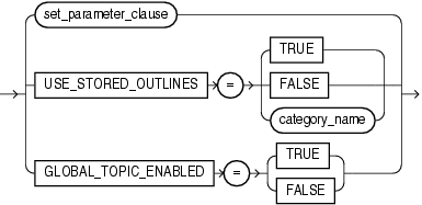

USE_STORED_OUTLINES句
ノート:
ストアド・アウトラインは非推奨になりました。ストアド・アウトラインは、下位互換性を保つために今でもサポートされています。ただし、かわりにSQL計画管理を使用することをお薦めします。SQL計画管理の詳細は、Oracle Database SQLチューニング・ガイドを参照してください。
USE_STORED_OUTLINESは、システム・パラメータであり、初期化パラメータではありません。pfileまたはspfile内に設定することはできませんが、ALTER SYSTEM文とともに設定できます。このパラメータは、オプティマイザが実行計画を生成するためにストアド・パブリック・アウトラインを使用するかどうかを指定します。
  • TRUEに設定すると、要求をコンパイルするときに、オプティマイザはDEFAULTカテゴリのストアド・アウトラインを使用します。
  • FALSEに設定すると、オプティマイザはストアド・アウトラインを使用しません。これはデフォルトです。
  • category_nameに設定すると、要求をコンパイルするときに、オプティマイザはcategory_nameカテゴリのストアド・アウトラインを使用します。
GLOBAL_TOPIC_ENABLED
GLOBAL_TOPIC_ENABLEDは、システム・パラメータであり、初期化パラメータではありません。pfileまたはspfile内に設定することはできませんが、ALTER SYSTEM文とともに設定できます。GLOBAL_TOPIC_ENABLED = TRUEの場合、キュー表が作成、変更または削除されると、対応するLightweight Directory Access Protocol(LDAP)エントリも作成、変更または削除されます。
このパラメータは、Java Message Service(JMS)に対しても同様に機能します。LDAPを使用するようにデータベースが構成されており、GLOBAL_TOPIC_ENABLEDパラメータがTRUEに設定されている場合、すべてのJMSキューおよびトピックは作成時にLDAPサーバーに自動的に登録されます。管理者は、LDAPに登録されたキューおよびトピックの別名を作成することもできます。LDAPに登録されたキューおよびトピックは、JNDIを介してキューまたはトピックの名前または別名を使用してルックアップできます。

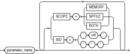

この句を使用すると、初期化パラメータをリセットできます。
この句のセマンティクスは、初期化パラメータの値を変更するかわりに、初期化パラメータの設定を削除する点を除き、set_parameter_clauseに似ています。リセットできるパラメータおよびSCOPEおよびSID句のセマンティクスについて学習するには、「set_parameter_clause」を参照してください。

REDOログの手動アーカイブ: 例
次の文は、SCN 9356083のREDOログ・エントリを含むREDOログ・ファイル・グループを手動でアーカイブします。
ALTER SYSTEM ARCHIVE LOG CHANGE 9356083;
次の文は、メンバー'diskl:log6.log'を含むREDOログ・ファイル・グループを、'diska:[arch$]'という場所にあるアーカイブREDOログ・ファイルに手動でアーカイブします。
    LOGFILE 'diskl:log6.log'
    TO 'diska:[arch$]';

共有プールのクリア: 例
たとえば、パフォーマンス分析を開始する前に、共有プールをクリアできます。共有プールをクリアする場合、次の文を発行します。
ALTER SYSTEM FLUSH SHARED_POOL;

セッションの終了: 例
たとえば、他のユーザーが必要とするリソースを保持しているユーザーのセッションを終了できます。そのユーザーは、セッションが終了したことを示すエラー・メッセージを受け取ります。そのユーザーがデータベースに対する呼出しを行うには、新しいセッションを開始する必要があります。V$SESSION動的パフォーマンス表に次のデータがあるとします(ユーザーSYSとoeの両方がセッションを開いています)。
SELECT sid, serial#, username
   FROM V$SESSION;
       SID    SERIAL# USERNAME
        29         85 SYS
        33          1
        35          8
        39         23 OE
        40          1
次の文は、V$SESSIONのSID値とSERIAL#値を使用して、ユーザーscottのセッションを終了します。
ALTER SYSTEM KILL SESSION '39, 23';
セッションの切断: 例
次の文は、V$SESSIONのSIDとSERIAL#の値を使用して、ユーザーscottのセッションを切断します。
ALTER SYSTEM DISCONNECT SESSION '13, 8' POST_TRANSACTION;
