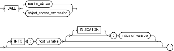

CALL
目的
CALL文を使用すると、SQL内からルーチン(スタンドアロン・プロシージャ、スタンドアロン・ファンクション、あるいは型またはパッケージ内で定義されたプロシージャまたはファンクション)を実行できます。

ルーチンは2つの方法で実行できます。routine_clauseを使用してルーチン自体を名前でコールするか、またはobject_access_expressionを使用して式の型の中でルーチンをコールします。

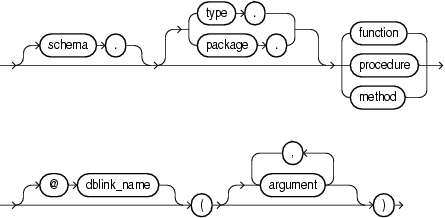

routine_clause
コールするファンクション名またはプロシージャ名、またはファンクションまたはプロシージャに変換されるシノニムを指定します。
型のメンバー・ファンクションまたはメンバー・プロシージャをコールする場合、最初の引数(SELF)がNULLのIN OUTの場合は、エラーが戻されます。SELFがNULLのINの場合には、NULLが戻されます。どちらの場合も、ファンクションまたはプロシージャはコールされません。
ファンクションの制限事項
ルーチンがファンクションの場合、INTO句が必要です。
schema
スタンドアロン・ルーチン(または、ルーチンが含まれている型またはパッケージ)が存在するスキーマを指定します。schemaを指定しない場合、ルーチンは自分のスキーマ内にあるとみなされます。
typeまたはpackage
ルーチンが定義されている型またはパッケージを指定します。
@dblink
分散データベース・システムで、スタンドアロン・ルーチンが含まれているデータベース、またはルーチンが含まれているパッケージまたはファンクションの名前を指定します。dblinkを指定しない場合、ローカル・データベースを指定したとみなされます。

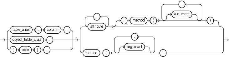

型コンストラクタ、バインド変数などのオブジェクト型の式を使用している場合は、この形式の式を使用して、型内で定義されたルーチンをコールできます。このコンテキストでは、object_access_expressionはメソッドのコールに制限されます。
関連項目:
この形式の式の構文およびセマンティクスは、「オブジェクト・アクセス式」を参照してください。オブジェクト型の式を使用してルーチンをコールする例は、「オブジェクト型の式を使用したプロシージャのコール: 例」を参照してください。

INTO :host_variable
INTO句は関数のコールにのみ適用されます。ファンクションの戻り値を格納するホスト変数を指定します。
:indicator_variable
ホスト変数の値または状態を指定します。
