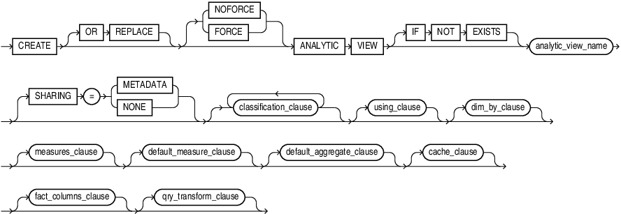

セマンティクス
OR REPLACE
分析ビューの既存の定義を異なる定義で置換するには、OR REPLACEを指定します。
FORCEおよびNOFORCE
正常にコンパイルされない場合でも強制的に分析ビューを作成するには、FORCEを指定します。NOFORCEを指定した場合、分析ビューを正常にコンパイルする必要があり、そうでない場合はエラーが発生します。デフォルトは、NOFORCEです。
IF NOT EXISTS
IF NOT EXISTSを指定すると、次の効果が得られます。
  • 分析ビューが存在していない場合は、文の最後に新しい分析ビューが作成されます。
  • 分析ビューが存在している場合、これは文の最後の時点にある分析ビューになります。古いものが検出されるため、新しいものは作成されません。
単一の文には、一度に1つのOR REPLACEまたはIF NOT EXISTSを指定できます。同じ文でOR REPLACEとIF NOT EXISTSの両方を使用すると、ORA-11541: REPLACE and IF NOT EXISTS cannot coexist in the same DDL statementというエラーが発生します。
IF EXISTSはCREATEとともに使用すると、ORA-11543: Incorrect IF NOT EXISTS clause for CREATE statementが発生します。
schema
分析ビューを作成するスキーマを指定します。スキーマを指定しない場合、自分のスキーマに分析ビューが作成されます。
analytic_view_name
分析ビューの名前を指定します。

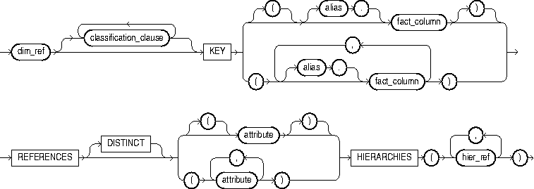

dim_key
分析ビューで関連付けられている属性ディメンション、ファクト表の列、属性ディメンションの列および階層を指定します。
KEYキーワードを使用して、ファクト表に1つ以上の列を指定します。
REFERENCESキーワードを使用して、分析ビューをディメンション化する属性ディメンションの属性を指定します。各属性はレベル・キーである必要があります。DISTINCTキーワードでは、非正規化ファクト表(属性ディメンションとファクト・データが同じ表に含まれている)の使用がサポートされています。ファクト・テーブルを使用して属性ディメンションが定義されている場合は、REFERENCES DISTINCTを使用します。
HIERARCHIESキーワードを使用して、属性ディメンションを使用する分析ビューの階層を指定します。
