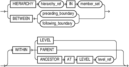

av_window_clauseパラメータは、現在のメンバーに関連するメンバーの範囲を選択します。この範囲は、preceding_boundaryパラメータまたはfollowing_boundaryパラメータで指定されたメンバーの間になります。範囲は、常に、現在のメンバーと同じレベルのメンバーに対して計算されます。
IN member_setを使用して、ウィンドウ式のウィンドウとして使用する任意のメンバー・セットを指定します。
av_window_clauseのパラメータは次のとおりです。
  • HIERARCHY hierarchy_refでは、分析ビューで定義されている階層の別名を指定します。
  • BETWEEN preceding_boundaryまたはfollowing_boundaryでは、現在のメンバーに関連する一連のメンバーを定義します。
  • WITHIN LEVELでは、現在のレベルのすべてのメンバーにboundary句を適用することによって、関連するメンバーを選択します。これは、WITHINキーワードが指定されていない場合にデフォルトとなります。
  • WITHIN PARENTでは、現在のメンバーと親を共有するすべてのメンバーにboundary句を適用することによって、関連するメンバーを選択します。
  • WITHIN ANCESTOR AT LEVELでは、現在のメンバーと指定されたレベルの祖先を共有する(またはメンバー自体である)現在の深さのすべてのメンバーにboundary句を適用することによって、関連するメンバーを選択します。現在のメンバーが指定されたレベルよりも上にある場合、ウィンドウ式の値はNULLとなります。指定された階層に、このレベルがない場合は、エラーが発生します。

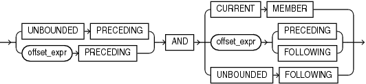

preceding_boundary
preceding_boundaryパラメータではメンバーの範囲を定義し、その先頭は、現在のメンバーのレベルで、指定された数だけ戻ったメンバーとなり、末尾は指定された境界の端となります。次のパラメータでは、範囲を指定します。
  • UNBOUNDED PRECEDINGを指定すると、レベルの最初のメンバーが範囲の先頭になります。
  • offset_expr PRECEDINGを指定すると、現在のメンバーからoffset_exprの数だけ戻ったメンバーが範囲の先頭になります。offset_expr式は、数値に変換するcalc_meas_expressionです。オフセット数が、そのレベルの現在のメンバーから最初のメンバーまでのメンバーの数より大きい場合、最初のメンバーが範囲の開始点として使用されます。
  • CURRENT MEMBERを指定すると、現在のメンバーが範囲の末尾となります。
  • offset_expr PRECEDINGを指定すると、現在のメンバーからoffset_exprだけ戻ったメンバーが範囲の末尾になります。
  • offset_expr FOLLOWINGを指定すると、現在のメンバーからoffset_expr分だけ進んだメンバーが範囲の末尾になります。
  • UNBOUNDED FOLLOWINGを指定すると、そのレベルの最後のメンバーが範囲の末尾になります。
following_boundary
following_boundaryパラメータではメンバーの範囲を定義し、その先頭は、現在のメンバーから指定された数だけ進んだメンバーになり、末尾は、指定した範囲の終わりになります。次のパラメータでは、範囲を指定します。
  • CURRENT MEMBERを指定すると、現在のメンバーが範囲の先頭になります。
  • offset_expr FOLLOWINGを指定すると、現在のメンバーからoffset_exprだけ進んだメンバーが範囲の先頭になります。

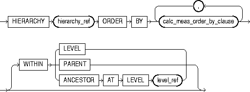

rank_clause
rank_clauseでは、現在のメンバーに関連する階層メンバーの範囲を特定します。範囲は、現在のメンバーと同じレベルにあるメンバーのサブセットです。サブセットはWITHIN句から決定されます。
WITHIN句の有効な値は次のとおりです。
  • WITHIN LEVELは、関連メンバーが現在のレベルのすべてのメンバーであることを指定します。これは、WITHINキーワードが指定されない場合のデフォルトのサブセットです。
  • WITHIN PARENTは、すべての関連メンバーが現在のメンバーと親を共有することを指定します。
  • WITHIN ANCESTOR AT LEVELは、関連メンバーが、指定されたレベルで祖先(または自体)を現在のメンバーと共有する現在のレベルのすべてのメンバーであることを指定します。

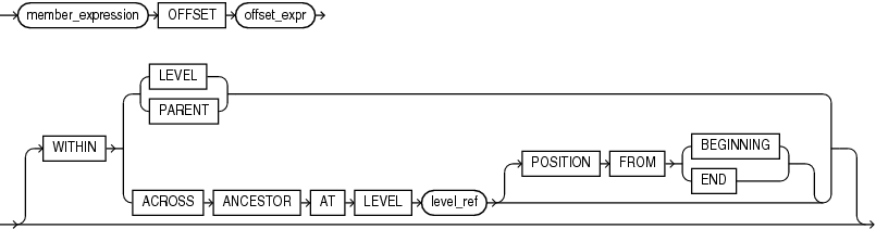

コンテキスト階層内で、一定のメンバーの数だけ前後に移動して、指定されたメンバーから関連するメンバーにナビゲートします。HIER_LEADキーワードを指定すると、後続のメンバーが戻されます。HIER_LAGキーワードを指定すると、先行するメンバーが戻されます。
hier_lead_lag_clause

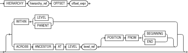

指定されたメンバーからoffset_exprの数だけ前後にあるメンバーを対象にナビゲートします。レベル内のメンバーの順序は、属性ディメンションの定義で指定されます。
hier_lead_lag_clauseのオプションのパラメータは次のとおりです。
  • WITHIN LEVELでは、現在のメンバーと深さが同じメンバー内で、offset_exprメンバー分だけ前後に移動して、関連するメンバーが検索されます。レベル内のメンバーの順序は、属性ディメンションの定義によって決まります。WITHINキーワードとACROSSキーワードのどちらも使用されていない場合は、WITHIN LEVEL操作がデフォルトとなります。
  • WITHIN PARENTでは、現在のメンバーと深さが同じメンバー内で、offset_exprメンバー分だけ前後に移動して、関連するメンバーが検索されますが、現在のメンバーと親を共有するメンバーのみが考慮されます。レベル内のメンバーの順序は、属性ディメンションの定義によって決まります。
  • WITHIN ACROSS ANCESTOR AT LEVELは、指定されたレベルの現在のメンバーの祖先(またはメンバー自体)までナビゲートして関連するメンバーを検索し、その親内の各祖先メンバー(メンバー自体を含む)の位置を示します。祖先メンバーが見つかると、祖先メンバーと深さが同じメンバー内で、offset_exprメンバー分前後にナビゲーションが移動します。
    関連する祖先が見つかった後、ナビゲーションはそのメンバーから階層を逆方向に移動し、上に向かって記録された(逆順)親内の位置を照合します。親内での位置は、POSITION FROM BEGINNINGとPOSITION FROM ENDのいずれが指定されているかに従い、最初の子または最後の子からオフセットされます。デフォルトは、POSITION FROM BEGINNINGです。レベル内のメンバーの順序は、属性ディメンションの定義によって決まります。

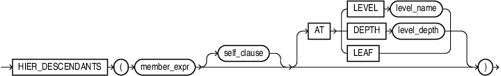

指定されたメンバーのすべての子孫(オプションでメンバー自体を含む)で構成されるメンバー・セットを返します。AT句が指定されている場合、一連の子孫は、指定されたレベルまたは深さのメンバーのみを含むようにフィルタされます。メンバーに子孫(リーフ)がなく、オプションで指定されたレベルにフィルタされ、自己が除外される場合、空のセットが返されます。

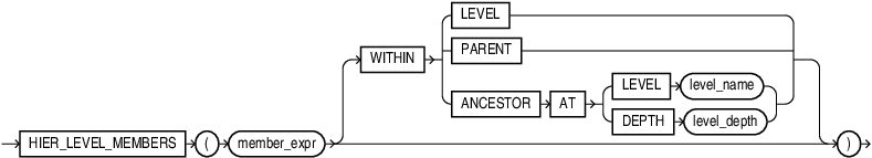

WITHIN句で定義された共通の祖先を持つ、指定されたメンバーと同じレベルのメンバーで構成されるメンバー・セットを返します。この機能は常に自己を含みます。WITHIN PARENTは、指定されたメンバーの親の子であるすべてのメンバーを返します。WITHIN ANCESTOR ATは、指定されたレベルで同じ祖先を持つ、指定されたメンバーと同じレベルのすべてのメンバーを返します。WITHIN LEVELは、指定されたメンバーと同じレベルのすべてのメンバーを戻します。WITHIN句を省略した場合、デフォルトはWITHIN LEVELです。

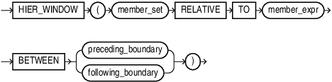

hier_window
指定されたメンバーに対して相対的に指定された境界内にある、指定されたセットから順番にすべてのメンバーを返します。指定されたメンバーが指定されたセット内にない場合、空のセットが返されます。

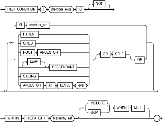

hier_cond
IN member_setを使用して、比較に使用する任意のメンバー・セットを指定します。

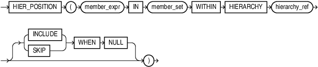

hier_position
指定されたメンバー・セットでmbr_exprによって識別されるメンバーの最初の出現箇所の数値1ベースの位置を返します。CURRENT MEMBERへの参照は、適用されているセット内の現在のメンバーを参照します。メンバーがセットに含まれていない場合は、NULLが返されます。これは、設定した順序に基づいて問合せの出力を順序付けする場合に便利です。

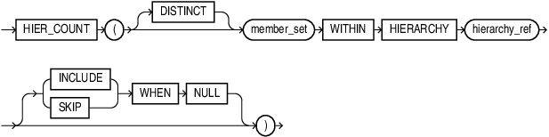

hier_count
メンバー・セット内のメンバーの数を返します。DISTINCTキーワードが含まれている場合、メンバー・セット内の個別メンバーの数を返します。

LAG式の例
これらの計算済メジャーは、LAG操作とは異なります。
-- These calculated measures are from the measures_clause of the
-- sales_av analytic view.
MEASURES
 (sales FACT sales,                      -- A base measure
  units FACT units,                      -- A base measure
  sales_prior_period AS                  -- Calculated measures
    (LAG(sales) OVER (HIERARCHY time_hier OFFSET 1)),
  sales_year_ago AS
     ACROSS ANCESTOR AT LEVEL year)),
  chg_sales_year_ago AS
    (LAG_DIFF(sales) OVER (HIERARCHY time_hier OFFSET 1
  pct_chg_sales_year_ago AS
    (LAG_DIFF_PERCENT(sales) OVER (HIERARCHY time_hier OFFSET 1
  sales_qtr_ago AS
     ACROSS ANCESTOR AT LEVEL quarter)),
  chg_sales_qtr_ago AS
  pct_chg_sales_qtr_ago AS
ウィンドウ式の例
この計算済メジャーは、ウィンドウ操作を使用します。
MEASURES
 (sales FACT sales,
  units FACT units,
  sales_qtd AS
    (SUM(sales) OVER (HIERARCHY time_hier
     BETWEEN UNBOUNDED PRECEDING AND CURRENT MEMBER
     WITHIN ANCESTOR AT LEVEL QUARTER)),
  sales_ytd AS
     WITHIN ANCESTOR AT LEVEL YEAR))

RANKファンクションを使用して追加されたメジャーの例
この例では、units_geog_rank_levelメジャーにRANKファンクションを使用して、レベル内の地理階層メンバーを単位に基づいてランク付けします。
SELECT geography_hier.member_name AS "Region",
       units AS "Units",
       units_geog_rank_level AS "Rank"
  FROM ANALYTIC VIEW (
    USING sales_av HIERARCHIES (geography_hier)
    ADD MEASURES (
      units_geog_rank_level AS (
        RANK() OVER (
          HIERARCHY geography_hier
          ORDER BY units desc nulls last
          WITHIN LEVEL))
  WHERE geography_hier.level_name IN ('REGION')
  ORDER BY units_geog_rank_level;
問合せの結果は次のとおりです。
Regions            Units  Rank
Asia            56017849     1
South America   23904155     2
North America   20523698     3
Africa          12608308     4
Europe           8666520     5
Oceania           427664     6
