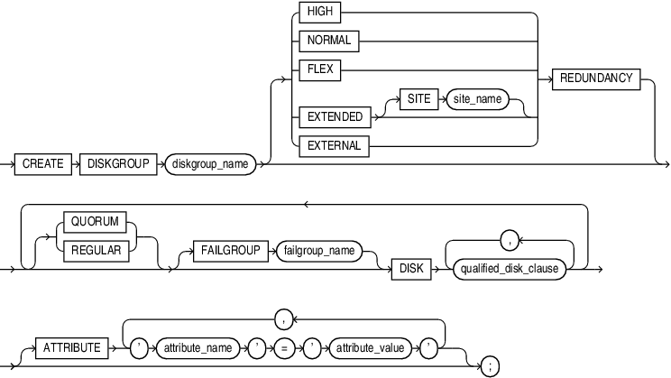

create_diskgroup::=

REDUNDANCY句
REDUNDANCY句を使用すると、ディスク・グループの冗長レベルを指定できます。
  • NORMAL REDUNDANCYの場合、2つ以上の障害グループが存在する必要があります(次の「FAILGROUP句」を参照)。Oracle ASMでは、ディスク・グループ・テンプレートで指定された属性に従って、ディスク・グループのすべてのファイルの冗長性が提供されます。NORMAL REDUNDANCYディスク・グループでは、1つのグループが消失してもリカバリできます。ディスク・グループ・テンプレートの詳細は、「ALTER DISKGROUP」の「diskgroup_template_clauses」を参照してください。
    REDUNDANCY句を指定しない場合、NORMAL REDUNDANCYがデフォルトになります。したがって、この句を指定しない場合、2つ以上の障害グループを作成する必要があります。それを作成しないと、作成操作は正常に実行されません。
  • HIGH REDUNDANCYの場合、少なくとも3つの障害グループが存在する必要があります。Oracle ASMでは、エクステントごとにミラー化された2つのコピーが存在する3方向ミラー化でミラーリングが行われます。HIGH REDUNDANCYディスク・グループでは、2つの障害グループが消失してもリカバリできます。
  • FLEX REDUNDANCYディスク・グループ・タイプを指定すると、ディスク・グループを作成した後、データベースによって独自の冗長性が指定されることが許可されます。ファイルを作成した後で、その冗長性を変更することもできます。このタイプのディスク・グループでは、Oracle ASMファイル・グループおよび割当て制限グループがサポートされます。フレックス・ディスク・グループには、3つ以上の障害グループが存在する必要があります。フレックス・ディスク・グループに含まれる障害グループの数が5個より少ない場合、1つが消失してもリカバリできます。それ以外の場合は、2つの障害グループが消失してもリカバリできます。フレックス・ディスク・グループを作成するには、COMPATIBLE.ASMおよびCOMPATIBLE.RDBMSディスク・グループ属性が12.2以上に設定されている必要があります。
  • EXTENDED REDUNDANCYは、拡張クラスタ環境で可用性が高いことに加えて、フレックス・ディスク・グループのすべての機能を持つディスク・グループです。クラスタには、物理的に食べられた複数のサイトにまたがるノートがあります。詳細は、「Oracle ASM拡張ディスク・グループについて」を参照してください。
    SITEキーワードを使用すると、拡張ディスク・グループ内のファイルおよびファイル・グループの冗長性を、ディスク・グループごとではなく、サイトごとに指定できます。
  • EXTERNAL REDUNDANCYは、Oracle ASMでディスク・グループの冗長性が提供されないことを示します。ディスク・グループを構成する各ディスクで冗長性を確保する(たとえばストレージ・アレイを使用する)か、ディスク障害が発生した場合にはディスク・グループのデータ損失を想定しておく(テスト環境など)必要があります。EXTERNAL REDUNDANCYを指定する場合、FAILGROUP句は指定できません。
作成したディスク・グループの冗長性レベルを後で変更することはできませんが、例外として、標準冗長性および高冗長性のディスク・グループをフレックス・ディスク・グループに変換できます。詳細は、「ALTER DISKGROUP」の「convert_redundancy_clause」を参照してください。
QUORUM | REGULAR
これらのキーワードを使用すると、障害グループまたはディスク指定を修飾できます。
  • REGULARディスク、またはクォーラム以外の障害グループ内のディスクには、任意のファイルを含めることができます。
  • QUORUMディスクまたはクォーラム障害グループ内のディスクには、データベース・ファイル、Oracle Cluster Registry(OCR)または動的ボリュームを含めることはできません。ただし、QUORUMディスクにCluster Synchronization Services(CSS)の投票ファイルは含めることができます。Oracle ASMは可能な場合は常に、投票ファイル用に、クォーラム・ディスクまたはクォーラム障害グループ内のディスクを使用します。
    クォーラム障害グループは、ユーザー・データの格納に関する冗長性要件の決定時に考慮されません。
いずれのキーワードも指定しない場合、デフォルトでREGULARが使用されます。
障害グループを明示的に指定する場合は、キーワードFAILGROUPの前にQUORUMまたはREGULARを指定します。暗黙的に作成した障害グループとともにディスク・グループを作成する場合は、キーワードDISKの前にこれらのキーワードを指定します。
関連項目:
クォーラム・ディスクと標準ディスクおよび障害グループの詳細は、『Oracle Automatic Storage Management管理者ガイド』を参照してください。
FAILGROUP句
この句を使用すると、1つ以上の障害グループの名前を指定できます。NORMALまたはHIGH REDUNDANCYを指定している場合にこの句を省略すると、Oracle Databaseは、自動的にディスク・グループの各ディスクを障害グループに追加します。障害グループの暗黙的な名前は、オペレーティング・システムに依存しないディスク名と同じです(「NAME句」を参照)。
EXTERNAL REDUNDANCYディスク・グループを作成している場合、この句は指定できません。
