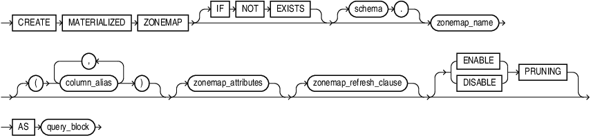

create_materialized_zonemap::=

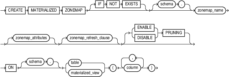

create_zonemap_on_table::=

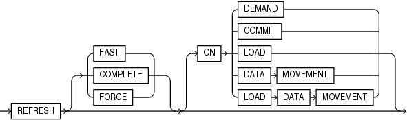

zonemap_refresh_clause::=
ノート:
zonemap_refresh_clauseを指定する場合、REFRESHキーワードの後に少なくとも1つの句を指定する必要があります。
この句を使用して、基本的なゾーン・マップを作成します。
ON句
ON句には、まずゾーン・マップのファクト表を指定し、次にゾーン・マップに含めるファクト表の1つ以上の列をカッコ内に指定します。
指定されたファクト表の列ごとに、ゾーン・マップの2つの列が作成されます。これらの2つの列には、各ゾーンのファクト表の列の最小および最大の値が含まれます。最初に指定したファクト表columnに対してMIN_1_columnおよびMAX_1_column、2番目に指定したファクト表columnに対してMIN_2_columnおよびMAX_2_columnといった形式でゾーン・マップ列の名前が生成されます。
schemaを指定しない場合、自分のスキーマ内にファクト表があるとみなされます。ファクト表には表またはマテリアライズド・ビューを指定できます。

AS query_block
ゾーン・マップの定義副問合せを指定します。副問合せは、単一のquery_blockで構成する必要があります。query_blockのSELECT、FROM、WHEREおよびGROUP BY句のみ指定できます。それらの句は次の要件を満たす必要があります。
  • SELECTリストの最初の列は、SYS_OP_ZONE_IDファンクション式である必要があります。詳細は、SYS_OP_ZONE_IDを参照してください。
  • SELECTリストの残りの列は、ゾーン・マップに含める列の最小および最大の値を戻すファンクション式である必要があります。列ごとに、次の形式のファンクション式の組を指定します。
    MIN([table.]column), MAX([table.]column)
    tableには、列を含む表の名前または表の別名を指定します。表にはファクト表またはディメンション表を指定できます。columnには、列の名前または列の別名を指定します。
  • FROM句にはファクト表のみ、またはファクト表とそれぞれがファクト表に左側外部結合されている1つ以上のディメンション表を指定できます。FROM句にLEFT [OUTER] JOIN構文を指定したり、外部結合演算子(+)をWHERE句の結合条件のディメンション表の列に適用できます。表の別名をFROM句の任意の表にオプションで指定できます。ファクト表およびディメンション表に表またはマテリアライズド・ビューを指定できます。
  • WHERE句には、外部結合演算子(+)を使用した左側外部結合条件のみ指定できます。
  • SELECTリストの最初の列に指定したSYS_OP_ZONE_IDファンクション式を使用して、GROUP BY句を指定する必要があります。
この句を使用して、ゾーン・マップのデフォルトのリフレッシュ方法およびモードを指定します。リフレッシュ方法(FAST、COMPLETEまたはFORCE)を指定しないと、デフォルトの方法でFORCEが指定されます。リフレッシュ・モード(ON句)を指定しない場合、ON LOAD DATA MOVEMENTがデフォルト・モードです。
FAST
FASTを指定すると、高速リフレッシュ方法が使用されます。この方法では、実表に対して発生した変更に従ってリフレッシュを実行します。ゾーン・マップがマテリアライズド・ビューのタイプとして内部的に実装される場合、実表のマテリアライズド・ビュー・ログはゾーン・マップの高速リフレッシュを実行するために必要ではありません。
COMPLETE
COMPLETEを指定すると、完全リフレッシュ方法が使用されます。この方法は、ゾーン・マップを定義する問合せを実行することによって実装されます。完全リフレッシュを要求すると、高速リフレッシュが実行可能であっても、完全リフレッシュが実行されます。
FORCE
FORCEを指定すると、リフレッシュ時に、高速リフレッシュが可能な場合は高速リフレッシュを実行し、可能でない場合は完全リフレッシュを実行するように指定できます。これはデフォルトです。
ON DEMAND
ON DEMANDを指定すると、ALTER MATERIALIZED ZONEMAP ... REBUILD文を手動で発行しない場合にデータベースでゾーン・マップがリフレッシュされません。この句を指定する場合、ゾーン・マップがREFRESH ON DEMANDモードのゾーン・マップと呼ばれます。ゾーン・マップの再作成の詳細は、ALTER MATERIALIZED ZONEMAPのドキュメントのREBUILDを参照してください。
ON COMMIT
ON COMMITを指定すると、ゾーン・マップの実表に対するトランザクションをコミットするときに、必ずリフレッシュが発生します。この句を指定する場合、ゾーン・マップがREFRESH ON COMMITモードのゾーン・マップと呼ばれます。この句を指定すると、リフレッシュ操作がコミット処理の一部として行われるため、コミットの完了に時間がかかります。
ON LOAD
ON LOADを指定すると、INSERTまたはMERGE操作のいずれかの結果として実行されるダイレクト・パス・インサート(シリアルまたはパラレル)の最後にリフレッシュが発生します。
ON DATA MOVEMENT
ON DATA MOVEMENTを指定すると、次のデータ移動操作の最後にリフレッシュが発生します。
  • DBMS_REDEFINITIONパッケージを使用したデータの再定義
  • ALTER TABLEの次の句で指定される表パーティションのメンテナンス操作: coalesce_table、merge_table_partitions、move_table_partitionおよびsplit_table_partition
ON LOAD DATA MOVEMENTを指定すると、ダイレクト・パス・インサートまたはデータ移動操作の最後にリフレッシュが発生します。これはデフォルトです。
