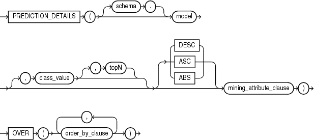

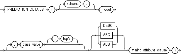

prediction_details::=
prediction_details_ordered::=
prediction_details_ordered.epsの説明が続きます
図prediction_details_ordered.epsの説明

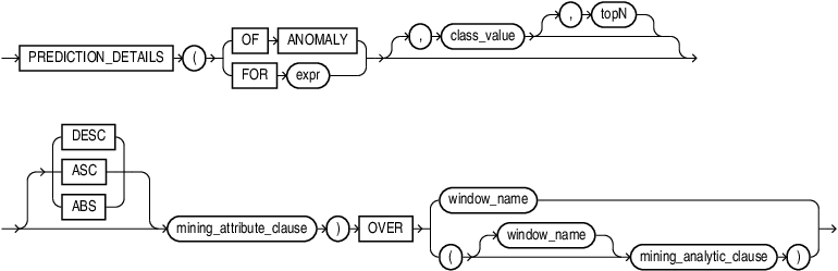

分析構文
prediction_details_analytic::=
mining_attribute_clause::=
mining_analytic_clause::=

PREDICTION_DETAILSは、データにマイニング・モデル・オブジェクトを適用することでデータにスコアを付けます。または、1つ以上の一時マイニング・モデルを作成して適用する分析句を実行して、動的にデータをマイニングします。構文または分析構文を選択します。
  • 構文: 事前に定義されたモデルでデータにスコアを付ける場合は、prediction_details構文を使用します。分類、回帰または異常検出を実行するモデルの名前を指定します。
    MSET-SPRTモデルなど、順序付けされたデータを必要とするモデルには、prediction_details_ordered構文を使用します。prediction_details_ordered構文には、order_by_clause句が必要です。
    prediction_details_ordered構文の制限事項は、問合せのWHERE句で使用できないことです。また、query_partition_clauseやwindowing_clauseをprediction_details_ordered構文とともに使用することはできません。
  • 分析構文: 事前定義されたモデルなしで、データにスコアを付ける場合は、分析構文を使用します。分析構文は、mining_analytic_clauseを使用します。これは、複数のモデル構築のためにデータをパーティション化する必要がある場合に指定します。mining_analytic_clauseは、query_partition_clauseとorder_by_clauseをサポートします。(「analytic_clause::=」を参照)
    • 分類の場合は、FOR exprを指定します。exprは、文字データ型のターゲット列を特定する式です。
    • 回帰の場合は、FOR exprを指定します。exprは、数値データ型のターゲット列を特定する式です。
    • 異常検出の場合は、キーワードOF ANOMALYを指定します。
PREDICTION_DETAILSファンクションの構文では、パーティション化されたモデルをスコアリングするときに、オプションのGROUPINGヒントを使用できます。「GROUPINGヒント」を参照してください。
