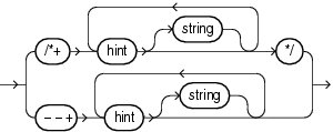

文ブロックはヒントを含むコメントを1つだけ持つことができ、SELECT、UPDATE、INSERT、MERGEまたはDELETEの各キーワードに続けてコメントを指定します。
次の構文図は、Oracleが文ブロック内でサポートする両方のスタイルのコメントに含まれるヒントの構文です。ヒント構文は、文ブロックを開始するINSERT、UPDATE、DELETE、SELECTまたはMERGEのいずれかのキーワードの直後でのみ指定できます。
hint::=
説明:
  • +(プラス記号)は、コメントをヒントのリストとして、Oracleに解析させます。プラス記号は、コメント・デリミタの直後に置く必要があります。空白を入れてはいけません。
  • hintは、この項で説明するヒントの1つです。プラス記号とヒントの間の空白は入れても入れなくてもかまいません。コメントに複数のヒントが含まれている場合は、1つ以上の空白で区切る必要があります。
  • stringは、ヒントに含めることができるその他のコメント・テキストです。
--+構文では、コメント全体を単一行で指定する必要があります。

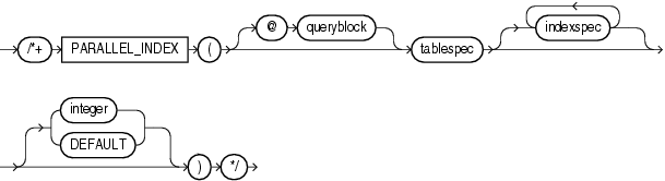

多くのヒントは、特定の表や索引に適用することも、ビュー内の表や、索引の一部である列によりグローバルに適用することもできます。このようなグローバル・ヒントは、構文要素tablespecおよびindexspecによって定義します。
tablespec::=
アクセスする表は、文で示されるとおり正確に指定する必要があります。文が表の別名を使用している場合は、ヒントでも表名を使用せずに別名を使用します。ただし、文でスキーマ名を指定している場合でも、ヒント内ではスキーマ名を表名に含めないでください。
ノート:
解析時にオプティマイザが追加のビューを生成するため、tablespec句を使用したグローバル・ヒントの指定は、ANSI結合を使用する問合せに対しては無効です。かわりに、@queryblockを指定してヒントが適用される問合せブロックを指定してください。
indexspec::=
ヒントの指定の中で、tablespecの後にindexspecがある場合は、表名と索引名を区切るカンマを使用できますが、このカンマは必須ではありません。indexspecが複数回出現するときも、区切るためのカンマを使用できますが、必須ではありません。

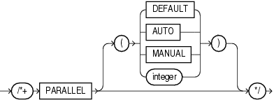

Oracle Database 11gリリース2以降では、PARALLELヒントとNO_PARALLELヒントは文レベルのヒントであり、以前のオブジェクト・レベルのPARALLEL_INDEXヒントとNO_PARALLEL_INDEXヒント、および以前に指定したPARALLELヒントとNO_PARALLELヒントより優先されます。PARALLELでintegerを指定すると、並列度は文に対して使用されます。integerを指定しない場合は、データベースで並列度が計算されます。パラレル化を使用できるすべてのアクセス・パスで、指定した並列度または計算された並列度が使用されます。
次の構文図で、parallel_hint_statementは文レベルのヒントの構文を示し、parallel_hint_objectはオブジェクト・レベルのヒントの構文を示します。オブジェクト・レベルのヒントは下位互換性のためにサポートされており、文レベルのヒントの方が優先されます。
parallel_hint_statement::=
parallel_hint_object::=
(ヒントでの問合せブロックの指定、tablespec::=を参照)
PARALLELヒントは、指定された数の同時サーバーをパラレル操作に使用するようオプティマイザに指示します。このヒントは、PARALLEL_DEGREE_POLICY初期化パラメータの値をオーバーライドします。このヒントは、文のSELECT、INSERT、MERGE、UPDATEおよびDELETE部分と表のスキャン部分に適用されます。パラレル制限に違反すると、ヒントは無視されます。
ノート:
ソート操作またはグループ操作も実行する場合、使用可能なサーバー数はPARALLELヒントの値の2倍となります。
文レベルのPARALLELヒントでは、次のように動作します。
  • PARALLEL: 文は、最も低いコスト計画でパラレル化が実現できない場合を除き、計算された並列度以上になります。パラレル化が実現できない場合、文はシリアルで実行されます。
  • PARALLEL (DEFAULT): オプティマイザは並列度を計算します。並列度は、すべての関係するインスタンスで使用可能なCPUの数に、初期化パラメータPARALLEL_THREADS_PER_CPUの値を掛けたものです。
  • PARALLEL (AUTO): 文は、最も低いコスト計画でパラレル化が実現できない場合を除き、計算された並列度以上になります。パラレル化が実現できない場合、文はシリアルで実行されます。
  • PARALLEL (MANUAL): オプティマイザは強制的に、文の中のオブジェクトのパラレル設定を使用します。
  • PARALLEL (integer): オプティマイザは、integerに指定された並列度を使用します。
次の例では、オプティマイザは並列度を計算します。文は常にパラレルで実行されます。
SELECT /*+ PARALLEL */ last_name
  FROM employees;
次の例では、オプティマイザは並列度を計算しますが、並列度は1の場合があります。その場合、文はシリアルで実行されます。
SELECT /*+ PARALLEL (AUTO) */ last_name
  FROM employees;
次の例では、PARALLELヒントは、表自体に現在適用されている並列度(5)を使用するようオプティマイザに指示します。
CREATE TABLE parallel_table (col1 number, col2 VARCHAR2(10)) PARALLEL 5;
SELECT /*+ PARALLEL (MANUAL) */ col2
  FROM parallel_table;

PARALLEL_INDEXヒント
(ヒントでの問合せブロックの指定、tablespec::=、indexspec::=を参照)
PARALLEL_INDEXヒントは、パーティション索引について索引レンジ・スキャン、全体スキャンおよび高速全体スキャンをパラレル化するために、指定された数の同時サーバーを使用するようオプティマイザに指示します。
integer値は、指定された索引の並列度を示します。DEFAULTを指定するか、いかなる値も指定しない場合、問合せコーディネータはデフォルトの並列度を決定するために初期化パラメータの設定を検証する必要があります。たとえば、次のヒントは、3つのパラレル実行プロセスが使用されることを示します。
SELECT /*+ PARALLEL_INDEX(table1, index1, 3) */

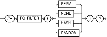

PQ_FILTERヒント
PQ_FILTERヒントは、相関副問合せをフィルタリングするときの行の処理方法についてオプティマイザに指示します。
  • SERIAL: フィルタの左側と右側で行を逐次処理します。このオプションは、問合せにとってパラレル化のオーバーヘッドが大きすぎる場合(たとえば左側の行が非常に少ない場合など)に使用します。
  • NONE: フィルタの左側と右側で行をパラレル処理します。このオプションは、フィルタの左側でデータの分散に偏りがなく、左側の分散を回避する(たとえば左側のサイズが大きいため)場合に使用します。
  • HASH: フィルタの左側でハッシュ分散を使用して行をパラレル処理します。フィルタの右側では行を逐次処理します。このオプションは、フィルタの左側でデータの分散に偏りがない場合に使用します。
  • RANDOM: フィルタの左側でランダム分散を使用して行をパラレル処理します。フィルタの右側では行を逐次処理します。このオプションは、フィルタの左側でデータの分散に偏りがある場合に使用します。
