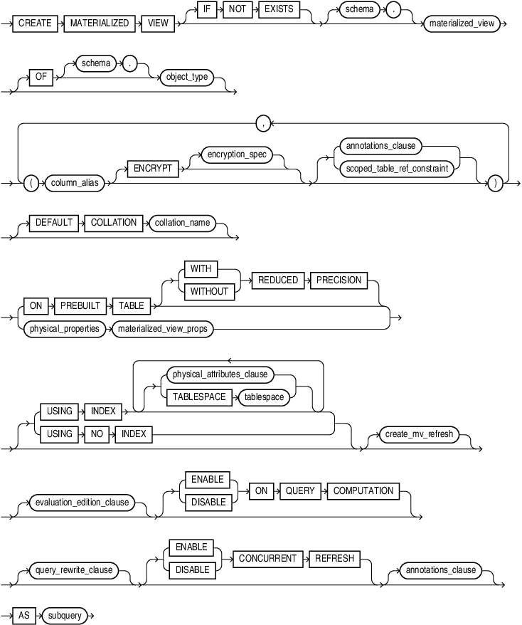

構文
create_materialized_view::=
(scoped_table_ref_constraint::=、physical_properties::=、materialized_view_props::=、physical_attributes_clause::=、create_mv_refresh::=、evaluation_edition_clause::=、query_rewrite_clause::=、subquery::=、annotations_clause)

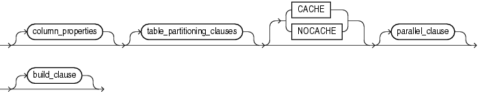

(column_properties::=、table_partitioning_clauses::= (CREATE TABLE構文の一部)、parallel_clause::=、build_clause::=)
これらのプロパティ句を使用すると、既存の表に基づかないマテリアライズド・ビューを定義できます。既存の表に基づくマテリアライズド・ビューを作成するには、ON PREBUILT TABLE句を使用します。
column_properties
column_properties句を使用すると、LOB、ネストした表、VARRAYまたはXMLTypeの列の記憶特性を指定できます。object_type_col_propertiesは、マテリアライズド・ビューには関連しません。
関連項目:
この句のパラメータの指定の詳細は、「CREATE TABLE」を参照してください。
table_partitioning_clausesを使用すると、マテリアライズド・ビューを、指定した範囲の値またはハッシュ・ファンクションでパーティション化できます。マテリアライズド・ビューのパーティション化は、表のパーティション化と同じです。
関連項目:
「CREATE TABLE」の「table_partitioning_clauses」を参照してください。
アクセス頻度の高いデータについて、CACHEは、全表スキャンの実行時にこの表に対して取り出された各ブロックを、バッファ・キャッシュの最低使用頻度(LRU)リストの最高使用頻度側に入れることを指定します。この属性は、小規模な参照表で有効です。NOCACHEは、ブロックをLRUリストの最低使用頻度側に入れることを指定します。
ノート:
NOCACHEは、storage_clauseにKEEPを指定したマテリアライズド・ビューには、影響しません。
関連項目:
CACHEまたはNOCACHEの指定の詳細は、「CREATE TABLE」を参照してください。
parallel_clause
parallel_clauseを使用すると、マテリアライズド・ビューへのパラレル操作をサポートするかどうかを指定できます。作成後にマテリアライズド・ビューに対する問合せおよびDMLのデフォルトの並列度を設定します。
この句の詳細は、「CREATE TABLE」の「parallel_clause」を参照してください。

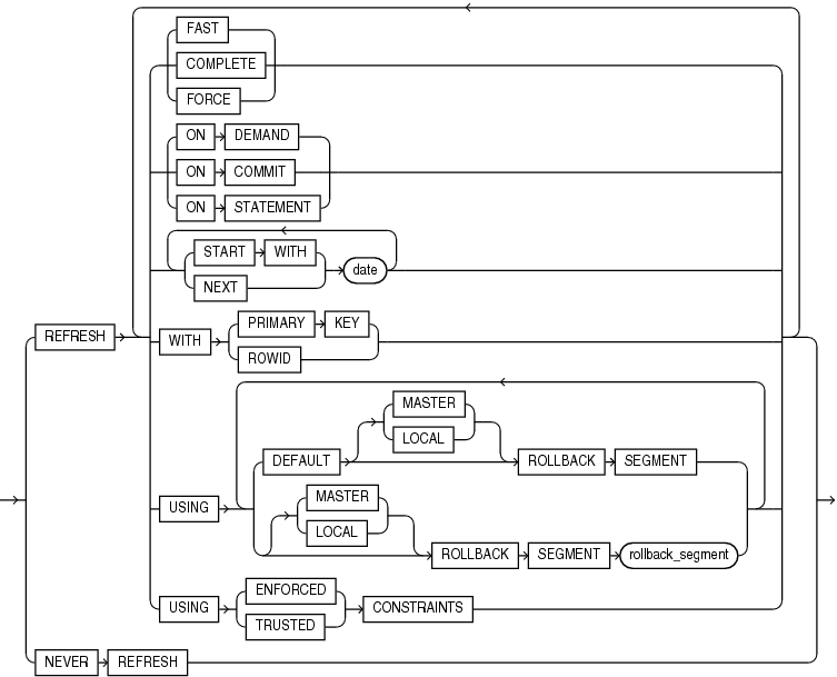

create_mv_refresh
create_mv_refresh句を使用すると、マテリアライズド・ビューのデフォルトのリフレッシュ方法、リフレッシュ・モードおよびリフレッシュ時刻を指定できます。マテリアライズド・ビューのマスター表が変更された場合、マテリアライズド・ビューのデータを更新し、その時点でマスター表にあるデータを正確に反映させる必要があります。この句によって、自動的にマテリアライズド・ビューをリフレッシュする日時をスケジューリングし、リフレッシュの方法およびモードを指定できます。
同期リフレッシュの制限事項
同期リフレッシュの方法を使用する場合は、ON DEMANDおよびUSING TRUSTED CONSTRAINTSを指定する必要があります。

「マテリアライズド・ビューの定期的リフレッシュ: 例」および「マテリアライズド・ビューの自動リフレッシュ時刻: 例」を参照してください。
リフレッシュ方法の詳細は、『Oracle Database PL/SQLパッケージおよびタイプ・リファレンス』を参照してください。
リフレッシュ統計を使用してマテリアライズド・ビューのリフレッシュ操作のパフォーマンスを監視する方法を学習するには、『Oracle Databaseデータ・ウェアハウス・ガイド』を参照してください。
FASTを指定すると、高速リフレッシュ方法が使用されます。この方法では、マスター表に対して行われた変更に従ってリフレッシュを実行します。従来型DML変更の場合、変更は、マスター表に関連付けられたマテリアライズド・ビュー・ログに格納されます。ダイレクト・パス・インサート操作の変更は、ダイレクト・ローダー・ログに格納されます。
REFRESH FASTを指定すると、マテリアライズド・ビューのマスター表のマテリアライズド・ビュー・ログが存在していない場合に、CREATE文は正常に実行されません。ダイレクト・パス・インサートが行われると、ダイレクト・ローダー・ログが自動的に作成されます。 手動での操作は必要ありません。
従来型DMLの変更の場合も、ダイレクト・パス・インサート操作の場合も、他の条件によって、高速リフレッシュへのマテリアライズド・ビューの適応性が制限されることがあります。
FASTリフレッシュの制限事項
FASTリフレッシュには、次の制限事項があります。
作成時に
FASTリフレッシュを指定した場合、作成するマテリアライズド・ビューは高速リフレッシュに適応することが検証されています。ALTERMATERIALIZEDVIEW文でリフレッシュ方法をFASTに変更した場合、これは検証されていません。マテリアライズド・ビューが高速リフレッシュに適応しない場合、このビューをリフレッシュしようとするとエラーが戻されます。 -
定義する問合せに分析ファンクションまたは
XMLTableファンクションが含まれている場合、マテリアライズド・ビューは高速リフレッシュに適応しません。 -
定義する問合せで、
XMLIndex索引が定義されている表を参照する場合、マテリアライズド・ビューは高速リフレッシュに適格となりません。 -
暗号化されている列がある場合は、マテリアライズド・ビューを高速リフレッシュできません。
関連項目:
レプリケーション環境における高速リフレッシュの制限事項は、『Oracle Database管理者ガイド』を参照してください。
データ・ウェアハウス環境における高速リフレッシュの制限については、『Oracle Databaseデータ・ウェアハウス・ガイド』を参照してください。
高速リフレッシュに関する問題の診断については、
DBMS_MVIEWパッケージのEXPLAIN_MVIEWプロシージャを参照し、クエリー・リライトの問題の修正については、DBMS_MVIEWパッケージのTUNE_MVIEWプロシージャを参照してください。
COMPLETEを指定すると、完全リフレッシュ方法が使用されます。この方法は、マテリアライズド・ビューを定義する問合せを実行することによって実装されます。完全リフレッシュを要求すると、高速リフレッシュが実行可能であっても、完全リフレッシュが実行されます。
FORCEを指定すると、リフレッシュ時に、高速リフレッシュが可能な場合は高速リフレッシュを実行し、可能でない場合は完全リフレッシュを実行するように指定できます。リフレッシュ方法(FAST、COMPLETEまたはFORCE)を指定しないと、デフォルトでFORCEが指定されます。
ON COMMITを指定すると、マテリアライズド・ビューのマスター表に対するトランザクションをコミットするときに、必ずリフレッシュが実行されるように指定できます。この句を指定すると、リフレッシュ操作がコミット処理の一部として行われるため、コミットの完了に時間がかかります。
指定できるのは、ON COMMIT、ON DEMANDおよびON STATEMENTのいずれか1つの句のみです。ON COMMITを指定した場合、START WITHまたはNEXTを指定できません。
ON COMMITのリフレッシュの制限事項:
ON COMMIT句には、次の制限事項があります。
この句は、オブジェクト型またはOracleが提供する型を含むマテリアライズド・ビューについてはサポートしていません。
この句はリモート表を使用するマテリアライズド・ビューではサポートされていません。
この句を指定すると、それ以降は、このマテリアライズド・ビューのすべてのマスター表で分散トランザクションが実行できなくなります。たとえば、リモート表から選択してマスターに挿入することはできません。
ONDEMAND句の場合は、それ以降のマスター表での分散トランザクションに、このような制限はありません。
ON DEMANDを指定すると、3つのDBMS_MVIEWリフレッシュ・プロシージャのうちのいずれかを使用してユーザーが手動でリフレッシュしないかぎりデータベースによってマテリアライズド・ビューがリフレッシュされないように指定できます。
指定できるのは、ON COMMIT、ON DEMANDおよびON STATEMENTのいずれか1つの句のみです。これら3つの句をすべて省略すると、ON DEMANDがデフォルトになります。このデフォルト設定は、同じCREATE MATERIALIZED VIEW文または後続のALTER MATERIALIZED VIEW文のいずれかにSTART WITH句またはNEXT句を指定することで上書きできます。
START WITHおよびNEXTは、ON DEMANDより優先されます。このため、START WITHまたはNEXTを指定したときは、ほとんどの場合、ON DEMANDを指定しても意味がありません。
関連項目:
これらのプロシージャの詳細は、『Oracle Database PL/SQLパッケージおよびタイプ・リファレンス』を参照してください。
REFRESHONDEMANDを指定することによって作成できるマテリアライズド・ビューのタイプについては、『Oracle Databaseデータ・ウェアハウス・ガイド』を参照してください。
ON STATEMENT句
ON STATEMENTを指定すると、マテリアライズド・ビューの実表のいずれかでDML操作が実行されるたびに自動リフレッシュが発生します。
指定できるのは、ON COMMIT、ON DEMANDおよびON STATEMENTのいずれか1つの句のみです。ON STATEMENTは、マテリアライズド・ビューを作成する場合にのみ指定できます。ON STATEMENTリフレッシュを使用するマテリアライズド・ビューは後から変更できません。
ON STATEMENTのリフレッシュの制限事項
ON STATEMENT句には、次の制限事項があります。
この句は、高速リフレッシュが可能なマテリアライズド・ビューでのみ使用できます。
ONSTATEMENT句は、REFRESHFAST句とともに指定する必要があります。 -
マテリアライズド・ビューを定義する問合せで参照する実表は、スター・スキーマまたはスノーフレーク・スキーマ・モデルを使用する図形結合で接続する必要があります。問合せには、1つのみの一元化されたファクト表および1つ以上のディメンション表を含み、関連する結合表のすべてのペアは主キーと外部キーの制約を使用する必要があります。
スノーフレーク・モデルの深さに制限はありません。
RELYモードにはこの制約があります。ただし、RELY制約を使用するマテリアライズド・ビューの作成中に、USINGTRUSTEDCONSTRAINT句を含める必要があります。

START WITH句
最初の自動リフレッシュ時刻を表す日時式を指定します。
NEXT句
自動リフレッシュの間隔を計算するための日時式を指定します。
START WITH値およびNEXT値は、将来の時刻に評価される値です。START WITH値を省略した場合、Oracle Databaseはマテリアライズド・ビューの作成時刻に対してNEXT式を評価することによって、最初の自動リフレッシュ時刻を判断します。START WITH値を指定し、NEXT値を指定しない場合、Oracle Databaseは1回のみマテリアライズド・ビューをリフレッシュします。START WITH値およびNEXT値のどちらも指定しない場合、またはcreate_mv_refreshを指定しない場合は、マテリアライズド・ビューは自動リフレッシュされません。
WITH PRIMARY KEYを指定すると、主キー・マテリアライズド・ビューを作成できます。これはデフォルトであり、WITH ROWIDの項で説明する場合を除き、すべての場合に使用する必要があります。主キー・マテリアライズド・ビューを使用すると、高速リフレッシュに対するマテリアライズド・ビューの適応性に影響せずに、マテリアライズド・ビューのマスター表を再編成できます。マスター表には、使用可能な主キー制約が定義されている必要があり、マテリアライズド・ビューを定義する問合せでは、すべての主キー列が直接指定される必要があります。定義する問合せでは、UPPERなどのファンクションへの引数として主キー列を指定できません。
主キー・マテリアライズド・ビューの制限事項
この句は、オブジェクト・マテリアライズド・ビューには指定できません。WITH OBJECT IDを指定してマテリアライズドされたオブジェクトは暗黙的にリフレッシュされます。
関連項目:
主キー・マテリアライズド・ビューの詳細は、『Oracle Database管理者ガイド』および「主キー・マテリアライズド・ビューの作成: 例」を参照してください。
WITH ROWID句
WITH ROWIDを指定すると、ROWIDマテリアライズド・ビューを作成できます。マテリアライズド・ビューがマスター表の主キー列をすべて含まない場合に、ROWIDマテリアライズド・ビューは有効です。ROWIDマテリアライズド・ビューは、単一表を基にしている必要があり、次のいずれも含むことができません。
distinctまたは集計ファンクション
GROUPBY句またはCONNECTBY句 -
副問合せ
結合
集合演算
WITH ROWID句は、定義する問合せに複数のマスター表がある場合は効果がありません。
完全リフレッシュが行われるまでは、マスター表の再編成後に、ROWIDマテリアライズド・ビューは高速リフレッシュされません。
ROWIDマテリアライズド・ビューの制限事項
関連項目:
「マテリアライズド集計ビューの作成: 例」および「ROWIDマテリアライズド・ビューの作成: 例」を参照してください。
自動UNDOモードではロールバック・セグメントではなくUNDO表領域が使用されるため、データベースが自動UNDOモードの場合、この句は無効です。自動UNDOモードを使用することをお薦めします。この句は、ロールバック・セグメントが使用される以前のバージョンのOracle Databaseが含まれるレプリケーション環境との下位互換性のためにサポートされています。
rollback_segmentに、マテリアライズド・ビューのリフレッシュ中に使用するリモート・ロールバック・セグメントを指定します。
DEFAULT
DEFAULTを使用すると、使用するロールバック・セグメントを自動的に選択できます。DEFAULTを指定した場合、rollback_segmentは指定できません。DEFAULTは、マテリアライズド・ビューを(作成ではなく)変更する場合に有効です。
関連項目:
MASTER
MASTERを使用すると、個々のマテリアライズド・ビュー用のリモート・マスター・サイトで使用されるリモート・ロールバック・セグメントを指定できます。
LOCAL
LOCALを使用すると、マテリアライズド・ビューが含まれているローカル・リフレッシュ・グループで使用されるリモート・ロールバック・セグメントを指定できます。これはデフォルトです。
関連項目:
DBMS_REFRESHパッケージを使用するローカル・マテリアライズド・ビューのロールバック・セグメントの指定の詳細は、『Oracle Database PL/SQLパッケージおよびタイプ・リファレンス』を参照してください。
rollback_segmentを指定しない場合、使用するロールバック・セグメントが自動的に選択されます。各マテリアライズド・ビューに対して1つのマスター・ロールバック・セグメントが格納され、マテリアライズド・ビューの作成およびリフレッシュ時に検証されます。複合マテリアライズド・ビューの場合、マスター・ロールバック・セグメントの指定は無視されます。
USING ... CONSTRAINTS句を使用すると、リフレッシュ操作中にOracle Databaseでより多くのリライト・オプションを選択でき、リフレッシュをより効果的に実行できます。リフレッシュ操作中に、適用される制約のみに依存するのではなく、適用されていない制約(RELY状態のディメンションの関係や制約など)を使用できます。
USING TRUSTED CONSTRAINTS句では、NULL以外の仮想プライベート・データベース(VPD)ポリシーを持つ表の最上位にマテリアライズド・ビューを作成できます。この場合、マテリアライズド・ビューが適切に動作することを確認する必要があります。マテリアライズド・ビューの結果は、VPDポリシーによってフィルタ処理された行と列に基づいて計算されます。したがって、正しい結果を得るには、マテリアライズド・ビュー定義をVPDポリシーで調整する必要があります。USING TRUSTED CONSTRAINTS句を指定しないと、マスター表のVPDポリシーにより、マテリアライズド・ビューを作成できなくなります。
ノート:
USING TRUSTED CONSTRAINTS句を指定すると、データベース管理者が信頼できると宣言したが、データベースで検証されていないディメンションおよび制約の情報を、Oracle Databaseで使用できます。ディメンションおよび制約の情報が有効であると、パフォーマンスを向上できる場合があります。ただし、この情報が無効であると、正常な状態が戻されても、リフレッシュ・プロシージャによってマテリアライズド・ビューが破損する場合があります。
この句を指定しない場合、USING ENFORCED CONSTRAINTSがデフォルトになります。
