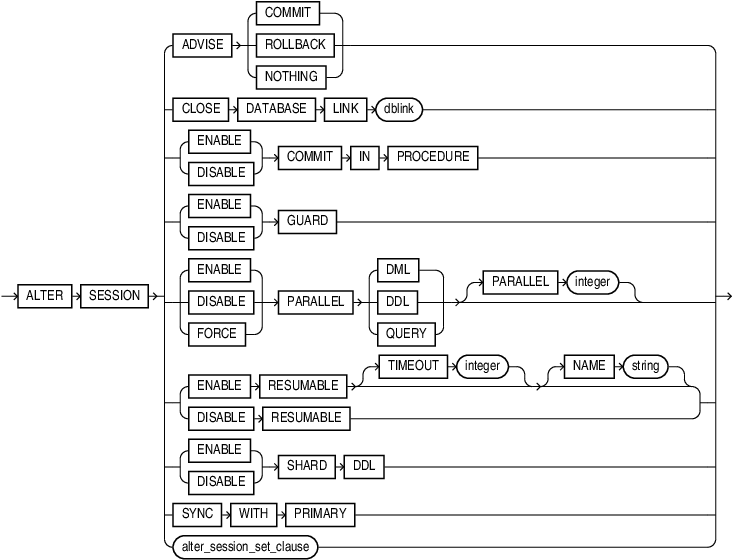

ADVISE句
ADVISE句を指定すると、分散トランザクションを強制処理するためのアドバイスをリモート・データベースに送ることができます。リモート・データベース内のDBA_2PC_PENDINGビューのADVICE列に、アドバイスが表示されます(値'C'がCOMMIT、'R'がROLLBACK、' 'がNOTHINGを示します)。トランザクションの状態がインダウトになった場合、データベース管理者は、このアドバイスを使用してトランザクションをコミットするか、ロールバックするかを決定できます。
単一トランザクションにおいて、ADVISE句を指定したALTER SESSION文を複数発行し、リモート・データベースごとに異なるアドバイスを送ることができます。ADVISE句を指定した文はそれぞれ、ADVISE句を指定した別の文が発行されるまで、トランザクション内の後続する文で参照されるデータベースに対してアドバイスを送ります。
CLOSE DATABASE LINK句
CLOSE DATABASE LINKを指定すると、データベース・リンクdblinkをクローズできます。データベース・リンクを使用するSQL文を発行した場合、Oracle Databaseは、このデータベース・リンクを使用してリモート・データベース上にセッションを作成します。この接続は、セッションの終了またはデータベース・リンクの数が初期化パラメータOPEN_LINKSの値を超えるまでオープンされています。リンクをオープンしたままにしておくことによって発生するネットワークのオーバーヘッドを減らすには、セッションでデータベース・リンクを再度使用しない場合に、この句を使用してデータベース・リンクを明示的にクローズします。
ENABLE | DISABLE COMMIT IN PROCEDURE
プロシージャおよびストアド・ファンクションはPL/SQLで記述されるため、COMMIT文とROLLBACK文を発行できます。アプリケーション自体が直接発行していないCOMMIT文やROLLBACK文によって、アプリケーションが中断される場合、DISABLE COMMIT IN PROCEDUREを指定して、セッション中にコールされるプロシージャおよびストアド・ファンクションがこれらの文を発行しないように制御します。
その後、ENABLE COMMIT IN PROCEDUREを指定することによって、セッションでプロシージャおよびストアド・ファンクションがCOMMITおよびROLLBACK文を発行できるようになります。
一部のアプリケーションは、自動的にプロシージャおよびストアド・ファンクションでのCOMMIT文やROLLBACK文を禁止します。詳細は、ご使用のアプリケーションのドキュメントを参照してください。
ENABLE | DISABLE GUARD
ALTER DATABASEのsecurity_clauseを使用すると、SYSユーザー以外のユーザーは、プライマリ・データベースまたはスタンバイ・データベース上のデータまたはデータベース・オブジェクトを変更できなくなります。この句を使用すると、現行のセッションの設定を上書きできます。
関連項目:
GUARDの設定の詳細は、「security_clause」を参照してください。
PARALLEL DML | DDL | QUERY
PARALLELパラメータを使用すると、そのセッションの後続のDML、DDLまたは問合せ文をパラレル実行するかどうかを指定できます。この句は、現行のセッション中に表自体を変更せずに、表の並列度を上書き可能にします。コミットされていないトランザクションは、DMLに対してこの句を実行する前に、コミットまたはロールバックされる必要があります。
ENABLE句
ENABLEを指定すると、セッション内の後続文をパラレルで実行できます。これは、DDL文および問合せ文のデフォルトです。
  • DML: パラレル・ヒントまたはパラレル句が指定されている場合に、DML文をパラレル・モードで実行します。
  • DDL: パラレル句が指定されている場合に、DDL文をパラレル・モードで実行します。
  • QUERY: パラレル・ヒントまたはパラレル句が指定されている場合に、問合せをパラレル・モードで実行します。
ENABLE句の制限事項
オプションのPARALLEL integerをENABLEと組み合せて指定することはできません。
DISABLE句
DISABLEを指定すると、セッション内の後続文をシリアルで実行できます。これは、DML文のデフォルトです。
  • DML: DML文をシリアルで実行します。
  • DDL: DDL文をシリアルで実行します。
  • QUERY: 問合せをシリアルで実行します。
DISABLE句の制限事項
オプションのPARALLEL integerをDISABLEと組み合せて指定することはできません。
FORCE句
FORCEを使用すると、セッションの後続文を強制的にパラレル実行できます。パラレル句もパラレル・ヒントも指定されていない場合は、デフォルトの並列度が使用されます。この句は、セッションの後続文に指定されたすべてのparallel_clauseを上書きしますが、パラレル・ヒントによって上書きされます。
  • DML: パラレルDML制限のどれにも違反していない場合、特定の並列度がこの句に指定されていないかぎり、セッションの後続のDML文は、デフォルトの並列度で実行されます。
  • DDL: 特定の並列度がこの句に指定されていないかぎり、セッションの後続のDDL文は、デフォルトの並列度で実行されます。結果のデータベース・オブジェクトは、通常の並列度に対応します。
    FORCE DDLを指定した場合、そのセッションで作成されるすべての表は、自動的にデフォルトの並列度で作成されます。結果は、CREATE TABLE文で(デフォルトの並列度を使用して)parallel_clauseを指定した場合と同じです。
  • QUERY: 特定の並列度がこの句に指定されていないかぎり、後続の問合せは、デフォルトの並列度で実行されます。
PARALLEL integer
並列度を明示的に指定する整数を指定します。
  • FORCE DDLでは、並列度は後続のDDL文のパラレル句を上書きします。
  • FORCE DMLおよびFORCE QUERYでは、並列度は、データ・ディクショナリの表に格納されている現行の並列度を上書きします。
  • ヒントによって文に指定される並列度は、強制的に実行される並列度を上書きします。
次のDML操作は、この句に関係なくパラレル化されません。
  • クラスタ化表に対する操作
  • データベースまたはパッケージの状態を読み書きする埋込みファンクションを使用した操作
  • 起動する可能性のあるトリガーを使用した表に対する操作
  • オブジェクト型、LONGまたはLOBデータ型が含まれている表またはスキーマ・オブジェクトでの操作
RESUMABLE句
これらの句を使用すると、再開可能な領域割当てを使用可能および使用禁止にできます。この機能によって、領域不足のエラー条件が発生した場合に操作は停止され、エラー条件が修復されたときに中断したところから自動的に再開されます。
ノート:
再開可能な領域割当ては、ローカル管理表領域での操作で、完全にサポートされます。ディクショナリ管理表領域を使用する場合は、制限事項があります。制限事項の詳細は、『Oracle Database管理者ガイド』を参照してください。
ENABLE RESUMABLE
この句を使用すると、セッションに対する再開可能な領域割当てを使用可能にできます。
TIMEOUT
TIMEOUTを使用すると、エラー条件が修復されるまで操作を停止する時間を秒単位で指定できます。エラー条件がTIMEOUTで指定した時間までに修復されない場合は、停止操作は異常終了します。
NAME
NAMEを使用すると、ユーザー定義のテキスト文字列を指定でき、再開可能モードのセッション中に発行される文の識別に有効です。USER_RESUMABLEデータ・ディクショナリ・ビューおよびDBA_RESUMABLEデータ・ディクショナリ・ビューに、テキスト文字列が挿入されます。NAMEを指定しない場合は、デフォルト文字列「User username(userid), Session sessionid, Instance instanceid」が挿入されます。
関連項目:
データ・ディクショナリ・ビューの詳細は、『Oracle Databaseリファレンス』を参照してください。
DISABLE RESUMABLE
この句を使用すると、セッションに対する再開可能な領域割当てを使用禁止にできます。
SHARD DDL句
これらの句は、シャード・データベースに接続している場合にのみ有効です。これらを使用すると、セッションで発行されるDDLが、シャード・カタログ・データベースおよびすべてのシャードに対して発行されるか、シャード・カタログ・データベースに対してのみ発行されるかを制御できます。
  • ENABLE SHARD DDLを指定すると、セッションで発行されるDDLは、シャード・カタログ・データベースおよびすべてのシャードに対して発行されます。このモードは、SDBユーザー(シャード・カタログ・データベースおよびすべてのシャードに存在するユーザー)のデフォルトです。
  • DISABLE SHARD DDLを指定すると、セッションで発行されるDDLは、シャード・カタログ・データベースに対してのみ発行されます。このモードは、ローカル・ユーザー(シャード・カタログ・データベースのみに存在するユーザー)のデフォルトです。
関連項目:
Oracle Shardingの使用
SYNC WITH PRIMARY
この句を使用すると、フィジカル・スタンバイ・データベース上のREDO Applyをプライマリ・データベースに同期できます。この句をALTER SESSION文とともに使用すると、文の発行時にスタンバイによって受信されたすべてのREDOデータがREDO Applyで適用されるまでブロックされます。スタンバイ・データベースのREDO転送状態がSYNCHRONIZEDでない場合、またはREDO Applyがアクティブでない場合、この句はエラーを戻し、同期は実行されません。
関連項目:
このセッション・パラメータの詳細は、『Oracle Data Guard概要および管理』を参照してください。

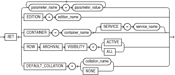

alter_session_set_clause
alter_session_set_clauseを使用すると、現行セッションの初期化パラメータ値またはエディションを設定できます。
初期化パラメータ
この句を使用して、次の2種類のパラメータを設定できます。
同じalter_session_set_clauseで複数のパラメータに対する値を設定できます。
EDITION
EDITION = editionを指定すると、指定したエディションをデータベース・セッションのエディションとして設定できます。editionに対するUSEオブジェクト権限が必要であり、editionは、あらかじめ作成されている必要があります。このエディションはUSABLEである必要があります。
この文が正常に実行された場合、エディション化可能なパッケージに対応するPL/SQLパッケージ状態はデータベースにより廃棄されますが、エディション化が可能でないパッケージに対応するパッケージ状態は保持されます。
また、SQL*Plus CONNECTコマンドのEDITIONパラメータを使用すると、起動時に現行セッションのエディションを設定できます。ただし、再帰的SQLまたはPL/SQLブロックでは、ALTER SESSION SET EDITION文を指定できません。
次の問合せを使用して、現行セッションで使用中のエディションを確認できます。
SELECT SYS_CONTEXT('USERENV', 'CURRENT_EDITION_NAME') FROM DUAL;
関連項目:
エディションの詳細は「CREATE EDITION」、エディションをUSABLEに指定する方法の詳細は『Oracle Database PL/SQL言語リファレンス』を参照してください。
CONTAINER
マルチテナント・コンテナ・データベース(CDB)でこの句を使用すると、container_nameで指定したコンテナに切り替えることができます。
この句を使用するには、SET CONTAINER権限(共通に付与されている権限か、container_nameでローカルに付与されている権限のいずれか)を持つ共通ユーザーである必要があります。
container_nameには、次のいずれかを指定します。
  • ルートに切り替えるにはCDB$ROOT
  • シードに切り替えるにはPDB$SEED
  • プラガブル・データベース(PDB)に切り替えるにはPDB名。CDB内のPDBの名前を表示するには、DBA_PDBSビューを問い合せます。
現行のセッションの接続先のコンテナを確認するには、SQL*Plus SHOW CON_NAMEコマンドまたは次のSQL問合せを使用します。
SELECT SYS_CONTEXT('USERENV', 'CON_NAME') FROM DUAL;
SERVICE
デフォルトでは、コンテナに切り替えると、セッションはコンテナのデフォルト・サービスを使用します。コンテナの別のサービスを使用する場合は、SERVICE句を指定します。service_nameに、使用するサービスの名前を指定します。
関連項目:
特定のコンテナへの切替えの詳細は、『Oracle Database管理者ガイド』を参照してください。
ROW ARCHIVAL VISIBILITY
この句を使用すると、セッションに対する行アーカイブの可視性を構成できます。この句によりインデータベース・アーカイブを実装でき、表の行をアクティブまたはアーカイブ済として指定できます。その後、表内のアクティブな行のみを対象に問合せを実行できます。
  • ACTIVEを指定すると、行アーカイブが有効な表の問合せ実行時にアクティブな行のみが考慮されます。これはデフォルトです。
  • ALLを指定すると、行アーカイブが有効な表の問合せ実行時にすべての行が考慮されます。
この句は、行アーカイブが無効な表の問合せには影響しません。
関連項目:
DEFAULT_COLLATION
この句を使用すると、セッションのデフォルト照合を設定できます。
  • collation_nameを使用して、セッションのデフォルト照合を指定します。有効な名前付き照合または疑似照合の名前を指定できます。この照合は有効スキーマのデフォルト照合になります。この照合は、セッション中に任意のスキーマでそれ以降に作成される表、ビューおよびマテリアライズド・ビューに割り当てられます。セッションのデフォルト照合は、DBリンクを使用して現行のセッションに接続されているリモート・セッションには伝播されません。
  • NONEを指定した場合は、セッションのデフォルト照合は設定されません。この場合は、特定のスキーマのデフォルト照合がそのスキーマの有効スキーマのデフォルト照合になります。このデフォルト照合は、セッション中にそのスキーマでそれ以降に作成される表、ビューおよびマテリアライズド・ビューに割り当てられます。
前述のいずれの場合も、有効スキーマのデフォルト照合を上書きし、特定の表、マテリアライズド・ビューまたはビューのCREATEまたはALTER文のDEFAULT COLLATION句を指定することで、その表、マテリアライズド・ビューまたはビューにデフォルト照合を割り当てることができます。
有効スキーマのデフォルト照合は、DDL文CREATE FUNCTION、CREATE PACKAGE、CREATE PROCEDURE、CREATE TRIGGERおよびCREATE TYPEにも影響します。これらの文の詳細は、『Oracle Database PL/SQL言語リファレンス』を参照してください。
次の文を使用して、セッションのデフォルト照合を問い合せることができます。
SELECT SYS_CONTEXT('USERENV', 'SESSION_DEFAULT_COLLATION') FROM DUAL;
SET DEFAULT_COLLATION句を指定できるのは、COMPATIBLE初期化パラメータが12.2以上に設定されており、MAX_STRING_SIZE初期化パラメータがEXTENDEDに設定されている場合のみです。
関連項目:
スキーマのデフォルト照合の詳細は、「CREATE USER」の「DEFAULT COLLATION句」を参照してください。
ノート:
セッションの有効スキーマのデフォルト照合を、セッション・パラメータNLS_SORTと混同しないでください。有効スキーマのデフォルト照合は、表、ビューおよびマテリアライズド・ビューの作成時に、それらのデフォルトのデータ・バインドされた照合を決定するためにDDL文で使用されます。セッション・パラメータNLS_SORTは、決定された照合がUSING_NLS_COMPやUSING_NLS_SORTなどの疑似照合であるSQL操作を含む、問合せ、DML文またはPL/SQLコードの実行時に使用される名前付き照合を指定します。詳細は、『Oracle Databaseグローバリゼーション・サポート・ガイド』を参照してください。
