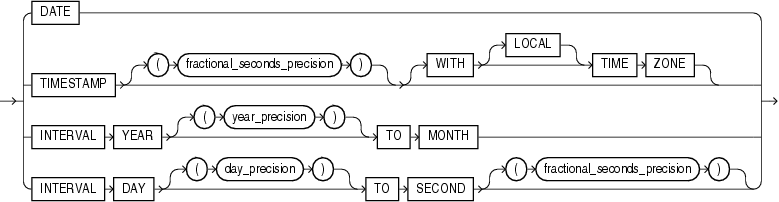

12
DATE
紀元前4712年1月1日から紀元9999年12月31日までの日付を指定します。デフォルトの書式は、NLS_DATE_FORMATパラメータを使用すると明示的に、NLS_TERRITORYパラメータを使用すると暗黙的に決定される。サイズは7バイトに固定されています。このデータ型には、YEAR、MONTH、DAY、HOUR、MINUTEおよびSECONDの日時フィールドが含まれます。小数部の秒数およびタイムゾーンは含まれません。

180
TIMESTAMP [(fractional_seconds_precision)]
日付の年、月、日および時刻の時、分、秒の値。fractional_seconds_precisionは、SECOND日時フィールドの小数部の桁数です。fractional_seconds_precisionの有効範囲は0から9です。デフォルトは6です。デフォルトの書式は、NLS_TIMESTAMP_FORMATパラメータによって明示的に決まるか、またはNLS_TERRITORYパラメータによって暗黙的に決まります。サイズは、精度に応じて7または11バイトです。このデータ型には、YEAR、MONTH、DAY、HOUR、MINUTEおよびSECONDの日時フィールドが含まれます。小数部の秒数は含まれますが、タイムゾーンは含まれません。
181
TIMESTAMP [(fractional_seconds_precision)] WITH TIME ZONE
タイムゾーンによる時差などのすべてのTIMESTAMPの値。fractional_seconds_precisionは、SECOND日時フィールドの小数部の桁数です。0から9までの値を使用できます。デフォルトは6です。TIMESTAMP WITH TIME ZONEデータ型のデフォルトの日付書式は、NLS_TIMESTAMP_TZ_FORMAT初期化パラメータによって決定されます。サイズは13バイトに固定されています。このデータ型には、YEAR、MONTH、DAY、HOUR、MINUTE、SECOND、TIMEZONE_HOURおよびTIMEZONE_MINUTEの日時フィールドが含まれます。小数部の秒数および明示的なタイムゾーンが含まれます。
231
TIMESTAMP [(fractional_seconds_precision)] WITH LOCAL TIME ZONE
TIMESTAMP WITH TIME ZONEのすべての値。ただし、次に示す例外があります。
  • データベースへの格納時、データがデータベースのタイムゾーンに正規化されている場合。
  • データの検索時、ユーザーがセッションのタイムゾーンでデータを検索する場合。
182
INTERVAL YEAR [(year_precision)] TO MONTH
年および月で期間を格納。year_precisionは、YEAR日時フィールドの桁数です。0から9までの値を使用できます。デフォルトは2です。サイズは5バイトに固定されています。
183
INTERVAL DAY [(day_precision)] TO SECOND [(fractional_seconds_precision)]
日、時、分および秒で期間を格納。
  • day_precisionは、DAY日時フィールドの最大桁数です。0から9までの値を使用できます。デフォルトは2です。
  • fractional_seconds_precisionは、SECONDフィールドの小数部の桁数です。0から9までの値を使用できます。デフォルトは6です。
サイズは11バイトに固定されています。

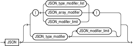

JSON
最大サイズは32MBです。

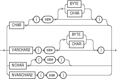

CHARデータ型
CHARデータ型は、データベース文字セットの固定長の文字列を指定します。データベースの作成時には、データベース文字セットを指定します。
CHARの列を含む表の作成時には、sizeとして列長を指定し、その後にオプションで長さの修飾子を指定します。修飾子BYTEはバイト長セマンティクスを表し、修飾子CHARは文字長セマンティクスを表します。バイト長セマンティクスでは、sizeは列に格納するバイト数です。文字長セマンティクスでは、sizeは列に格納するデータベース文字セットのコード・ポイント数です。コード・ポイントは、データベース文字セットおよびコード・ポイントによってエンコードされた特定の文字に応じて1から4バイトです。いずれかの長さ修飾子を指定して、列の目的の長さセマンティクスを明示的に指定することをお薦めします。修飾子を指定しない場合は、列を作成しているセッションのNLS_LENGTH_SEMANTICSパラメータの値によって長さセマンティクスが定義されますが、デフォルト・セマンティクスがBYTEであるスキーマSYSに表が属している場合を除きます。
Oracleでは、CHAR列に格納されているすべての値は、選択した長さセマンティクスのsizeによって指定された長さになります。列の長さより短い値を挿入すると、列の長さにあわせるため、その値の後に空白が埋め込まれます。列に対して長すぎる値を挿入しようとすると、Oracleはエラーを戻します。列長が文字(コード・ポイント)で表現されている場合、空白埋めでは、すべての列値が同じバイト長であることは保証されません。
sizeは列定義から省略できます。デフォルト値は1です。
sizeの最大値は2000で、選択した長さセマンティクスに応じて2000バイトまたは文字(コード・ポイント)を意味します。ただし、これとは関係なく、CHAR列に格納できる文字値の絶対最大長は2000バイトです。たとえば、列長を2000文字に定義した場合でも、1つ以上のコード・ポイントの幅が1バイトより大きい2000文字の値を挿入しようとすると、エラーが戻されます。文字のsizeの値は長さの制約であり、容量を保証するものではありません。CHAR列に常にデータベース文字セットのsize文字を格納できるようにするには、500以下のsizeの値を使用します。
異なる文字セットを持つデータベースおよびクライアント間で適切にデータを変換するには、CHARデータが正しい書式の文字列で構成されていることを確認してください。
関連項目:
文字セット・サポートの詳細は、Oracle AI Databaseグローバリゼーション・サポート・ガイドを参照してください。比較セマンティクスについては、「データ型の比較規則」を参照してください
NCHARデータ型
NCHARデータ型は、各国語文字セットの固定長の文字列を指定します。データベースの作成時に、各国語文字セットをAL16UTF16またはUTF8として指定します。AL16UTF16およびUTF8は、Unicode文字セットの2つのエンコード方式(それぞれUTF-16およびCESU-8)であるため、NCHARはUnicodeのみのデータ型です。
NCHAR列を使用して表を作成するときは、列長をsize文字として指定するか、より正確に各国語文字セットのコード・ポイントとして指定します。1つのコード・ポイントは、コード・ポイントによってエンコードされた特定の文字に応じて、AL16UTF16では常に2バイト、UTF8では1から3バイトです。
Oracleでは、NCHAR列に格納されているすべての値は、size文字の長さになります。列の長さより短い値を挿入すると、列の長さにあわせるため、その値の後に空白が埋め込まれます。列に対して長すぎる値を挿入しようとすると、Oracleはエラーを戻します。各国語文字セットがUTF8の場合、空白埋めでは、すべての列値が同じバイト長であることは保証されません。
sizeの最大値は、各国語文字セットがAL16UTF16の場合は1000文字、UTF8の場合は2000文字です。ただし、これとは関係なく、NCHAR列に格納できる文字値の絶対最大長は2000バイトです。たとえば、列長を1000文字に定義した場合でも、各国語文字セットがUTF8ですべてのコード・ポイントが3バイト幅のときに1000文字の値を挿入しようとすると、エラーが戻されます。sizeの値は長さの制約であり、容量を保証するものではありません。NCHAR列に常に両方の各国語文字セットのsize文字を格納できるようにするには、666以下のsizeの値を使用します。
異なる文字セットを持つデータベースおよびクライアント間で適切にデータを変換するには、NCHARデータが正しい書式の文字列で構成されていることを確認してください。
CHAR値をNCHAR列に割り当てる場合、値はデータベース文字セットから各国語文字セットに暗黙的に変換されます。NCHAR値をCHAR列に割り当てる場合、値は各国語文字セットからデータベース文字セットに暗黙的に変換されます。NCHAR値の文字の一部をデータベース文字セットで表現できない場合、セッション・パラメータNLS_NCHAR_CONV_EXCPの値がTRUEのときは、エラーが戻されます。パラメータの値がFALSEの場合は、表現できない文字はデータベース文字セットのデフォルトの置換文字(通常は疑問符?または逆疑問符¿)に置き換えられます。
関連項目:
Unicodeデータ型のサポートについては、Oracle AI Databaseグローバリゼーション・サポート・ガイドを参照してください
VARCHAR2データ型
VARCHAR2データ型は、データベース文字セットの可変長の文字列を指定します。データベースの作成時には、データベース文字セットを指定します。
VARCHAR2の列を含む表の作成時には、sizeとして列長を指定し、その後にオプションで長さの修飾子を指定する必要があります。修飾子BYTEはバイト長セマンティクスを表し、修飾子CHARは文字長セマンティクスを表します。バイト長セマンティクスでは、sizeは列に格納できる最大バイト数です。文字長セマンティクスでは、sizeは列に格納できるデータベース文字セットの最大コード・ポイント数です。コード・ポイントは、データベース文字セットおよびコード・ポイントによってエンコードされた特定の文字に応じて1から4バイトです。いずれかの長さ修飾子を指定して、列の目的の長さセマンティクスを明示的に指定することをお薦めします。修飾子を指定しない場合は、列を作成しているセッションのNLS_LENGTH_SEMANTICSパラメータの値によって長さセマンティクスが定義されますが、デフォルト・セマンティクスがBYTEであるスキーマSYSに表が属している場合を除きます。
文字値は、列の長さを超えない場合、空白埋めなしに、指定したとおりにVARCHAR2列に格納されます。最大長を超える値を挿入しようとすると、Oracleはエラーを戻します。
sizeの最小値は1です。最大値は次のとおりです。
  • 32767バイト(MAX_STRING_SIZE = EXTENDEDの場合)
  • 4000バイト(MAX_STRING_SIZE = STANDARDの場合)
MAX_STRING_SIZE初期化パラメータと拡張データ型の内部記憶域メカニズムの詳細は、拡張データ型を参照してください。
sizeはバイトまたは文字(コード・ポイント)で表現できますが、VARCHAR2列に格納できる文字値の独立した絶対最大長は、MAX_STRING_SIZEに応じて32767または4000バイトです。たとえば、列長を32767文字に定義した場合でも、1つ以上のコード・ポイントの幅が1バイトより大きい32767文字の値を挿入しようとすると、エラーが戻されます。文字のsizeの値は長さの制約であり、容量を保証するものではありません。VARCHAR2列に常にデータベース文字セットのsize文字を格納できるようにするには、MAX_STRING_SIZE = EXTENDEDの場合は8191以下、MAX_STRING_SIZE = STANDARDの場合は1000以下のsizeの値を使用します。
Oracleは、非空白埋め比較セマンティクスを使用してVARCHAR2値を比較します。
異なる文字セットを持つデータベース間で適切にデータを変換するには、VARCHAR2データが正しい書式の文字列で構成されていることを確認してください。文字セット・サポートの詳細は、Oracle AI Databaseグローバリゼーション・サポート・ガイドを参照してください。
関連項目:
比較セマンティクスについては、データ型の比較規則を参照してください。
VARCHARデータ型
VARCHARデータ型は、使用しないでください。かわりにVARCHAR2データ型を使用してください。現在、VARCHARデータ型はVARCHAR2データ型と同じ意味で使用されていますが、将来のリリースでは、VARCHARデータ型は、様々な比較セマンティクスで比較される可変長文字列用に使用される、別のデータ型として再定義される可能性があります。
NVARCHAR2データ型
NVARCHAR2データ型は、各国語文字セットの可変長文字列を指定します。データベースの作成時に、各国語文字セットをAL16UTF16またはUTF8として指定します。AL16UTF16およびUTF8は、Unicode文字セットの2つのエンコード方式(それぞれUTF-16およびCESU-8)であるため、NVARCHAR2はUnicodeのみのデータ型です。
NVARCHAR2列を使用して表を作成するときは、列長をsize文字として指定するか、より正確に各国語文字セットのコード・ポイントとして指定する必要があります。1つのコード・ポイントは、コード・ポイントによってエンコードされた特定の文字に応じて、AL16UTF16では常に2バイト、UTF8では1から3バイトです。
文字値は、列の長さを超えない場合、空白埋めなしに、指定したとおりにNVARCHAR2の列に格納されます。最大長を超える値を挿入しようとすると、Oracleはエラーを戻します。
  • MAX_STRING_SIZE = EXTENDEDで各国語文字セットがAL16UTF16の場合は16383
  • MAX_STRING_SIZE = EXTENDEDで各国語文字セットがUTF8の場合は32767
  • MAX_STRING_SIZE = STANDARDで各国語文字セットがAL16UTF16の場合は2000
  • MAX_STRING_SIZE = STANDARDで各国語文字セットがUTF8の場合は4000
文字の最大列長とは関係なく、NVARCHAR2列に格納できる値の絶対最大長は、MAX_STRING_SIZEに応じて32767または4000バイトです。たとえば、列長を16383文字に定義した場合でも、各国語文字セットがUTF8ですべてのコード・ポイントが3バイト幅のときに16383文字の値を挿入しようとすると、エラーが戻されます。sizeの値は長さの制約であり、容量を保証するものではありません。NVARCHAR2列に常に両方の各国語文字セットのsize文字を格納できるようにするには、MAX_STRING_SIZE = EXTENDEDの場合は10922以下、MAX_STRING_SIZE = STANDARDの場合は1333以下のsizeの値を使用します。
Oracleは、非空白埋め比較セマンティクスを使用してNVARCHAR2値を比較します。
異なる文字セットを持つデータベースおよびクライアント間で適切にデータを変換するには、NVARCHAR2データが正しい書式の文字列で構成されていることを確認してください。
VARCHAR2値をNVARCHAR2列に割り当てる場合、値はデータベース文字セットから各国語文字セットに暗黙的に変換されます。NVARCHAR2値をVARCHAR2列に割り当てる場合、値は各国語文字セットからデータベース文字セットに暗黙的に変換されます。NVARCHAR2値の文字の一部をデータベース文字セットで表現できない場合、セッション・パラメータNLS_NCHAR_CONV_EXCPの値がTRUEのときは、エラーが戻されます。パラメータの値がFALSEの場合は、表現できない文字はデータベース文字セットのデフォルトの置換文字(通常は疑問符?または逆疑問符¿)に置き換えられます。
関連項目:
Unicodeデータ型のサポートについては、Oracle AI Databaseグローバリゼーション・サポート・ガイドを参照してください。

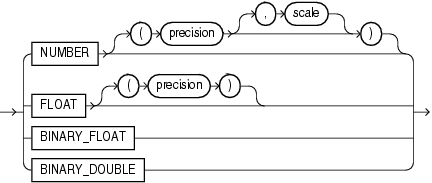

数値データ型
Oracle Databaseの数値データ型は、正と負の固定小数点数と浮動小数点数、0 (ゼロ)、無限大、および操作の未定義の結果である値("非数値"、つまりNAN)を格納します。数値データ型をリテラルとして指定する方法については、数値リテラルを参照してください。
NUMBERデータ型
NUMBERデータ型は、0(ゼロ)と、絶対値が1.0×10-130以上1.0×10126未満の範囲にある正と負の固定小数点数を格納します。1.0×10126以上の絶対値を持つ算術式を指定した場合、Oracleはエラーを戻します。NUMBERの各値は1から22バイトである必要があります。
次の書式で固定小数点数を指定できます。
NUMBER(p,s)
説明:
  • pは精度(precision)、つまり最大有効桁数(10進)です。最上位有効桁は最も左側のゼロ以外の桁で、最下位有効桁は最も右側の桁です。Oracleは、100進数で20桁までの精度で数値の移植性を保証します。これは小数点の位置によって39桁(10進)または40桁(10進)になります。
  • sは位取り(scale)、つまり小数点から最下位有効桁までの桁数です。位取りの有効範囲は-84から127です。
    • 位取りが正の場合は、小数点の右側にある桁数で最下位有効桁を含んだ桁数になります。
    • 位取りが負の場合、小数点の左側にある桁数です。この場合は最下位有効桁を含みません。位取りが負の場合、実際のデータは整数部分の右から指定された桁数のみ丸められるため、最下位有効桁は小数点の左側になります。たとえば、(10,-2)と指定すると100の位まで丸められます。
e表記を使用する場合、位取りは通常、精度よりも大きくなります。位取りが精度より大きい場合、精度は小数点の右側にある最大有効桁数を示します。たとえば、NUMBER(4,5)として定義された列は、小数点の後の最初の桁が0(ゼロ)である必要があり、小数点以下5桁を超える値はすべて丸められます。
入力に対する特別な整合性チェックとして、固定小数点数列の位取りと精度を指定することをお薦めします。位取りと精度を指定しても、すべての値が固定長に強制されるわけではありません。値が精度の有効範囲を超えると、Oracleはエラーを戻します。値が位取りの有効範囲を超えると、Oracleはその値を丸めます。
次の書式で整数を指定できます。
NUMBER(p)
これは、精度がpで、位取りが0の固定小数点数です(NUMBER(p,0)と同じです)。
次の書式で浮動小数点を指定できます。
NUMBER
精度および位取りを指定しない場合、最大の範囲および精度をOracleの数値に指定したことになります。
関連項目:
浮動小数点数
表2-2に、異なる精度および位取りを使用したOracleのデータの格納方法を示します。

FLOATデータ型
FLOATデータ型は、NUMBERのサブタイプです。このデータ型は、精度とともに指定するか、または精度なしで指定でき、その定義はNUMBERの場合と同じであり、1から126の範囲で指定します。位取りは指定できませんが、データから解釈されます。FLOATの各値は1から22バイトである必要があります。
2進精度から10進精度に変換するには、nに0.30103を乗算します。10進精度から2進精度に変換するには、10進精度に3.32193を乗算します。2進精度の126桁は、10進精度の38桁とほぼ等しくなります。

データベースでは、浮動小数点数専用の2種類の数値データ型を提供しています:
BINARY_FLOAT
BINARY_FLOATは、32ビットの単精度浮動小数点数データ型です。BINARY_FLOATの各値には4バイトが必要です。
BINARY_DOUBLE
BINARY_DOUBLEは、64ビットの倍精度浮動小数点数データ型です。各BINARY_DOUBLEの値には8バイトが必要です。
NUMBER列では、浮動小数点数は10進精度を持ちます。BINARY_FLOAT列またはBINARY_DOUBLE列では、浮動小数点数は2進精度を持ちます。2進浮動小数点数では、特殊な値である無限大およびNaN(非数値)がサポートされます。
表2-3に示す制限内で、浮動小数点数を指定できます。浮動小数点数を指定する書式については、数値リテラルを参照してください。

TIMESTAMPデータ型
TIMESTAMPデータ型は、DATEデータ型の拡張機能です。DATEデータ型の年、月および日に加えて、時、分および秒の値を格納します。このデータ型は、正確な時刻値の格納と、複数の地域にまたがる日時情報の収集および評価に有効です。TIMESTAMPデータ型は次のように指定します。
fractional_seconds_precisionには、オプションで、Oracleが格納する桁数を、SECOND日時フィールドの小数部まで指定します。このデータ型の列を作成する場合、値は0から9までの範囲内の数に設定できます。デフォルトは6です。
関連項目:
文字データからTIMESTAMPデータへの変換については、「TO_TIMESTAMP」を参照してください。
TIMESTAMP WITH TIME ZONEは、タイムゾーン地域名またはタイムゾーン・オフセットを値に含むTIMESTAMPの変形です。タイムゾーン・オフセットは、ローカルの時刻とUTC(時および分)との差異です。このデータ型は、ローカル・タイムゾーン情報を保持する場合に有効です。
TIMESTAMP WITH TIME ZONEデータ型は、次のように指定します。
Oracleのタイムゾーン・データは、http://www.iana.org/time-zones/で入手できるパブリック・ドメイン情報から導出されます。Oracleのタイムゾーン・データは、このサイトで入手できる最新のデータを反映していない場合があります。
関連項目:
TIMESTAMP WITH LOCAL TIME ZONEデータ型
TIMESTAMP WITH LOCAL TIME ZONEは、TIMESTAMPのもう1つの変形であり、タイムゾーン情報を識別します。これは、TIMESTAMP WITH TIME ZONEとは異なり、データベースに格納されるデータはデータベース・タイムゾーンに対して正規化され、タイムゾーン情報は列データの一部として格納されません。ユーザーがデータを検索すると、Oracleはユーザーのローカル・セッション・タイムゾーンのデータを戻します。このデータ型は、2層アプリケーションでクライアント・システムのタイムゾーンの日時情報を常に表示する場合に有効です。
TIMESTAMP WITH LOCAL TIME ZONEデータ型は、次のように指定します。
関連項目:
INTERVAL YEAR TO MONTHデータ型
INTERVAL YEAR TO MONTHは、YEARおよびMONTH日時フィールドを使用して期間を格納します。このデータ型は、年および月の値のみが重要な場合に、2つの日時の値の正確な違いを表す場合に有効です。
INTERVAL YEAR TO MONTHは、次のように指定します。
year_precisionは、YEAR日時フィールドの桁数です。year_precisionのデフォルト値は2です。
期間値をリテラルとして指定すると、高い柔軟性が得られます。期間値をリテラルとして指定する方法の詳細は、期間リテラルを参照してください。期間の使用例は、日時および期間の例を参照してください。
INTERVAL DAY TO SECONDデータ型
INTERVAL DAY TO SECONDデータ型には、日、時間、分および秒による期間が格納されます。このデータ型は、2つの日時の値の正確な違いを表す場合に有効です。
このデータ型は次のように指定します。
説明:
  • day_precisionは、DAY日時フィールドの桁数です。0から9までの値を使用できます。デフォルトは2です。
  • fractional_seconds_precisionは、SECOND日時フィールドの小数部の桁数です。0から9までの値を使用できます。デフォルトは6です。

JSONデータ型
1つ以上のJSON列含むデータベース表を、単独でまたはリレーショナル列とともに作成できます。JSON列にはJSONデータ型を使用することをお薦めします。
テキストのJSONデータを使用して、JSON型の列に対してINSERTまたはUPDATE操作を実行する場合、データはコンストラクタJSONで暗黙的にラップされます。列がJSONではなくVARCHAR2、CLOBまたはBLOBである場合は、条件IS JSONをチェック制約として使用して、挿入されるデータが(整形式の) JSONデータであることを確認します。
例については、JSON開発者ガイドのJSON列を含む表の作成を参照してください。
JSON_type_modifier_list::=
JSON_type_modifier::=
JSON_scalar_modifier::=
JSON_modifier_limit::=
JSON_array_size::=
ノート:
JSONデータ型の表を作成できるのは、ASSM表領域内のみです。
JSONデータ型を使用すると、JSONデータをバイナリ形式でネイティブに格納できます。これにより、テキストJSONデータを解析する必要がなくなるため、問合せパフォーマンスが向上します。他のSQLデータからJSON型のインスタンスを作成でき、その逆も可能です。
新しいJSONデータ型を使用するには、データベース初期化パラメータcompatibleを20に設定する必要があります。
JSON型以外でJSONデータをサポートする他のSQLデータ型は、VARCHAR2、CLOBおよびBLOBです。非JSON型データは、テキスト型、またはシリアライズされたJSONデータと呼ばれます。これは未解析の文字データです。
JSONコンストラクタ・ファンクションを使用すると、テキストJSONデータをJSON型のデータに変換できます。
JSON型データをテキスト・データに変換するには、JSON_SERIALIZEファンクションを使用できます。
JSON生成ファンクションであるJSON_OBJECT、JSON_ARRAY、JSON_OBJECTAGGおよびJSON_ARRAYAGGを使用すると、非JSON型データから複雑なJSON型データを作成できます。
JSON_SCALARファンクションを使用して、スカラーJSON値でJSON型インスタンスを作成できます。
また、ファンクションJSON_VALUEを使用してJSON型データを問い合せ、SQLオブジェクト型またはコレクション型のインスタンスを戻すことができます。

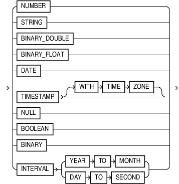

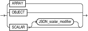

JSON型列を定義する場合、JSON型修飾子(OBJECT)、(ARRAY)または(SCALAR)で型キーワードJSONに従うことができます。これには、列の内容がそれぞれJSONオブジェクト、配列またはスカラー値である必要があります。(これは、単にVARCHAR2ではなくVARCHAR(42)を使用するのと似ています。)
修飾子キーワードSCALARの後に、スカラーの必須の型を指定するキーワードBOOLEAN、BINARY、BINARY_DOUBLE、BINARY_FLOAT、DATE、INTERVAL DAY TO SECOND、INTERVAL YEAR TO MONTH、NULL、NUMBER、STRING、TIMESTAMP、TIMESTAMP WITH TIME ZONEを指定できます。
括弧の間に複数の修飾子を指定し、カンマで区切ることができます。たとえば、(OBJECT、ARRAY)には非スカラー値が必要で、(OBJECT、SCALAR DATE)ではオブジェクトまたは日付のみが許可されます。
JSON OBJECTのJSON型列を含む表の作成: 例
