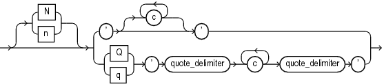

テキスト・リテラルまたは文字列の構文は次のとおりです。
string::=
ここで、Nまたはnは、各国語文字セット(NCHARまたはNVARCHAR2データ)を使用してリテラルを指定します。デフォルトでは、この表記法を使用して入力したテキストは、サーバーで使用するときにデータベースの文字セットによって各国語文字セットに変換されます。テキスト・リテラルをデータベースの文字セットに変換しているときにデータの消失を避けるためには、環境変数ORA_NCHAR_LITERAL_REPLACETRUEを設定してください。このように設定することで、n'を透過的に内部で置き換え、SQLの処理中にテキスト・リテラルを保持します。
関連項目:
N付き引用符で表されたリテラルの詳細は、Oracle AI Databaseグローバリゼーション・サポート・ガイドを参照してください
構文の上の方のブランチでは、次のようになります。
  • cは、データベース文字セットの任意の要素です。リテラル内の一重引用符(')の前には、エスケープ文字を付ける必要があります。リテラル内で一重引用符を表すには、一重引用符を2つ使用します。
  • ' 'は、テキスト・リテラルの始まりと終わりを示す2つの一重引用符です。
構文の下の方のブランチでは、次のようになります。
  • Qまたはqは、代替引用メカニズムが使用されることを示します。このメカニズムを使用すると、様々なデリミタをテキスト文字列に使用できます。
  • 一番外側の' 'は、開始と終了のquote_delimiterの前後に付ける2つの一重引用符です。
  • cは、データベース文字セットの任意の要素です。cで構成されるテキスト・リテラル内に引用符(")を含めることができます。また、一重引用符が直後に付かないquote_delimiterも含めることができます。
  • quote_delimiterは、空白、タブおよび改行文字を除く、任意のシングルバイト文字またはマルチバイト文字です。quote_delimiterには一重引用符も使用できます。ただし、quote_delimiterがテキスト・リテラル自体に使用されている場合は、一重引用符を直後に付けないようにしてください。
    開始のquote_delimiter[{<または(のいずれかである場合、終了のquote_delimiterも対応する]}>または)である必要があります。それ以外の場合は常に、開始および終了のquote_delimiterは同じ文字である必要があります。

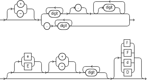

NUMBERおよび浮動小数点リテラル
このマニュアルの他の箇所で、式、条件、SQLファンクションおよびSQL文に示されているnumberまたはn(数)に値を指定するときには、必ずこれらの表記法を使用してください。
numberの構文は次のとおりです。
number::=
説明:
  • +は正、-は負の値を示します。符号を省略すると、デフォルトで正の値になります。
  • digitは0、1、2、3、4、5、6、7、8、9のいずれかです。
  • eまたはEは、数が科学表記法で指定されることを示します。Eの後の数字が指数を示します。指数は-130から125の範囲で指定します。
  • fまたはFは、数がBINARY_FLOAT型の32ビットの2進浮動小数点数であることを示します。
  • dまたはDは、数がBINARY_DOUBLE型の64ビットの2進浮動小数点数であることを示します。
    f(F)およびd(D)を省略すると、数はNUMBER型になります。

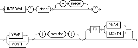

INTERVALYEARTOMONTH
次の構文を使用して、YEAR TO MONTH期間リテラルを指定します。
interval_year_to_month::=
説明:
  • 'integer [-integer]'には、リテラルの先行フィールドおよびオプションの後続フィールドの整数値を指定します。先行フィールドがYEARで、後続フィールドがMONTHの場合、MONTHフィールドの整数値の範囲は0から11です。
  • precisionは、先行フィールドの桁数です。先行フィールド精度の有効範囲は0から9で、デフォルトは2です。
先行フィールドに対する制限
後続のフィールドを指定する場合、先行のフィールドよりも下位の単位を指定する必要があります。たとえば、INTERVAL '0-1' MONTH TO YEARは無効です。

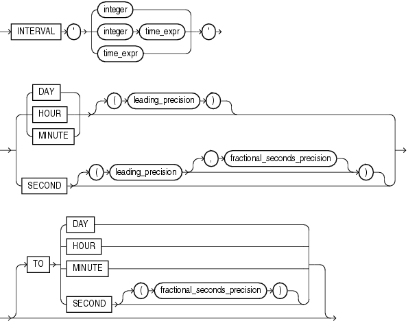

INTERVALDAYTOSECOND
次の構文を使用して、DAY TO SECOND期間リテラルを指定します。
interval_day_to_second::=
説明:
  • integerは日数を指定します。ここで指定した値の桁数が先行精度で指定した桁数より大きい場合、Oracleはエラーを戻します。
  • time_exprには、HH[:MI[:SS[.n]]]MI[:SS[.n]]またはSS[.n]の形式で時間を指定します(ここで、nは秒の小数部を指定します)。nの桁数が、fractional_seconds_precisionで指定した数より多い場合、nfractional_seconds_precision値で指定した数に丸められます。先行フィールドがDAYの場合にのみ、1桁の整数および1つの空白の後にtime_exprを指定できます。
  • leading_precisionは、先行フィールドの桁数です。0から9までの値を使用できます。デフォルトは2です。
  • fractional_seconds_precisionは、SECOND日時フィールドの小数部の桁数です。有効範囲は1から9です。デフォルトは6です。
先行フィールドに対する制限:
後続のフィールドを指定する場合、先行のフィールドよりも下位の単位を指定する必要があります。たとえば、INTERVAL MINUTE TO DAYは無効です。このため、SECONDが先行フィールドの場合、期間リテラルは後続フィールドを持つことができません。

DAY TO SECOND期間リテラルを別のDAY TO SECOND期間リテラルに加算または減算できます。たとえば。
INTERVAL'20' DAY - INTERVAL'240' HOUR = INTERVAL'10-0' DAY TO SECOND
