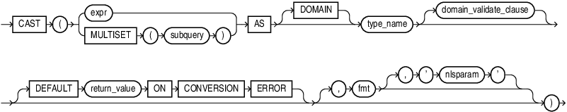

domain_validate_clause::=

CASTを使用すると、ある組込みデータ型またはコレクション型の値を、別の組込みデータ型またはコレクション型に変換できます。名前のないオペランド(日付や副問合せの結果セットなど)または名前付きのコレクション(VARRAYやネストした表など)を型互換のデータ型または名前付きコレクションにキャストできます。type_nameは、組込みデータ型またはコレクション型の名前、またはドメイン名である必要があり、オペランドは、組込みデータ型であるか、またはその値がコレクション値に評価される必要があります。
オペランドでは、exprは組込みデータ型、コレクション型またはANYDATA型のインスタンスのいずれかです。exprがANYDATA型のインスタンスである場合、CASTはANYDATAインスタンスの値を抽出し、その値がキャスト対象の型と一致する場合はその値を戻し、一致しない場合はNULLを戻します。MULTISETは、副問合せの結果セットを取り、コレクション値を戻すようにOracle Databaseに通知します。表7-4に、どの組込みデータ型が、他のどの組込みデータ型にキャストできるかを示します。(CASTは、LONG型、LONG RAW型、またはOracleが提供する型をサポートしていません。)
CASTは、LOBデータ型のいずれも直接的にサポートしていません。CASTを使用して、CLOB値を文字データ型に変換するか、BLOB値をRAWデータ型に変換すると、データベースは暗黙的にLOB値を文字またはRAWデータに変換し、結果値を明示的にターゲットのデータ型にキャストします。結果値がターゲットの型より大きい場合、エラーが戻されます。
CAST ... MULTISETを使用してコレクション値を取得すると、CASTファンクションに渡される問合せ内のSELECT構文のリストのアイテムは、ターゲットのコレクション要素型に対応する属性型に変換されます。
'X'が付いたセルは、CASTを使用してソース・データ型から宛先データ型に変換できることを示します。

副問合せの結果セットが複数行に評価される可能性がある場合は、MULTISETキーワードを指定する必要があります。副問合せの結果である行は、それらの行がキャストされたコレクション値の要素を形成します。MULTISETキーワードを省略すると、副問合せはスカラー副問合せとして処理されます。
MULTISETの制限事項
MULTISETキーワードを指定する場合、DEFAULT return_value ON CONVERSION ERROR、fmtまたはnlsparam句を指定することはできません。
この句を使用すると、exprをtype_nameに変換するときにエラーが発生した場合、このファンクションによって戻される値を指定できます。exprを評価するときにエラーが発生した場合、この句による影響はありません。
この句は、exprがCHAR、VARCHAR2、NCHARまたはNVARCHAR2型の文字列に評価され、type_nameがBINARY_DOUBLE、BINARY_FLOAT、DATE、INTERVAL DAY TO SECOND、INTERVAL YEAR TO MONTH、NUMBER、TIMESTAMP、TIMESTAMP WITH TIME ZONEまたはTIMESTAMP WITH LOCAL TIME ZONEである場合に有効です。
return_valueは、文字リテラル、NULL、定数式またはバインド変数にすることができ、NULLに評価されるか、CHAR、VARCHAR2、NCHAR、またはNVARCHAR2型の文字列に評価される必要があります。return_valueをtype_nameに変換できない場合は、エラーが戻されます。
fmtおよびnlsparam
fmt引数を使用すると書式モデルを指定でき、nlsparam引数を使用するとNLSパラメータを指定できます。これらの引数を指定すると、exprとreturn_valueが指定されている場合に、それらがtype_nameに変換されるときに適用されます。
