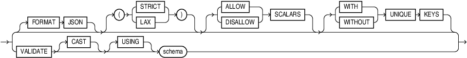

IS_JSON_condition::=
IS_JSON_modifier_list::=
IS_JSON_modifier::=
  • exprは、評価の対象となるJSONデータを指定するために使用します。テキスト・リテラルを評価する式を指定します。exprが列である場合、列のデータ型はVARCHAR2、CLOBまたはBLOBのいずれかである必要があります。exprがnullまたは長さゼロのテキスト・リテラルを評価する場合、この条件はUNKNOWNを戻します。
  • json_modifier_specのLIMITは、JSON修飾子の指定全体に適用されます。
  • JSON単一型スカラー値のNULLを許可するには、json_array_specにALLOW NULLを指定します。
  • JSON単一型スカラー値のNULLを禁止するには、json_array_specにDISALLOW NULLを指定します。これはデフォルトです。
  • JSON配列要素を昇順でソートするには、json_array_specにSORTを指定します。

is_json_args
  • exprがデータ・タイプBLOBの列の場合、FORMAT JSONを指定する必要があります。
  • STRICTを指定すると、この条件は厳密なJSON構文のみを整形式のJSONデータとみなします。LAXを指定すると、この条件は緩いJSON構文のみを整形式のJSONデータとみなします。デフォルトはLAXです。
    STRICTおよびLAX構文の詳細は、「厳密なJSON構文と緩慢なJSON構文について」および「SQLファンクションおよび条件のTYPE句」を参照してください
  • WITH UNIQUE KEYSを指定すると、キー名が各オブジェクト内で一意である場合のみ、この条件は整形式のJSONデータとみなします。WITHOUT UNIQUE KEYSを指定すると、キー名がオブジェクト内で重複する場合、この条件は整形式のJSONデータとみなします。WITHOUT UNIQUE KEYSテストは、WITH UNIQUE KEYSテストより高速に実行されます。デフォルトはWITHOUT UNIQUE KEYSです。
  • データが指定のJSONスキーマに関して有効であることもテストするには、オプションのキーワードVALIDATEを指定します。
  • JSON型の値が特定の型であることを強制するには、JSON型修飾子を使用できます。『JSON開発者ガイド』のSQL/JSON条件IS JSONおよびIS NOT JSONを参照してください。

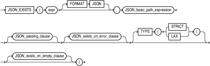

SQL/JSON条件JSON_EXISTSを使用して、指定されたJSON値がJSONデータにあるかどうかをテストします。この条件は、JSON値が存在する場合にTRUEを戻し、JSON値が存在しない場合にFALSEを戻します。
JSON_exists_condition::=
JSON_passing_clause::=
JSON_exists_on_error_clause::=
JSON_exists_on_empty_clause::=
json_exists_on_empty_clause.epsの説明が続きます
図json_exists_on_empty_clause.epsの説明
expr
この句は、評価の対象となるJSONデータを指定するために使用します。exprでは、テキスト・リテラルを評価する式を指定します。exprが列である場合、列のデータ型はVARCHAR2、CLOBまたはBLOBのいずれかである必要があります。exprがnullまたは長さゼロのテキスト・リテラルを評価する場合、この条件はUNKNOWNを戻します。
exprが厳密なまたは緩い構文を使用した整形式のJSONデータのテキスト・リテラルでない場合、この条件はデフォルトでFALSEを戻します。JSON_exists_on_error_clauseを使用して、このデフォルトの動作をオーバーライドできます。JSON_exists_on_error_clauseを参照してください。
FORMAT JSON
JSON_basic_path_expression
この句を使用して、SQL/JSONパス式を指定します。この条件はパス式を使用してexprを評価し、パス式と一致する(パス式を満たす)JSON値があるかどうかを判断します。パス式はテキスト・リテラルである必要がありますが、パス式には、JSON_passing_clauseによって値がパス式に渡される変数を含めることができます。JSON_basic_path_expressionのセマンティクスの詳細は、『Oracle AI Database JSON開発者ガイド』を参照してください。
JSON_passing_clause
この句を使用して、値をパス式に渡します。exprには、VARCHAR2、NUMBER、BINARY_DOUBLE、DATE、TIMESTAMPまたはTIMESTAMP WITH TIME ZONEデータ型の値を指定します。exprの評価結果は、JSON_basic_path_expressionの対応する識別子にバインドされます。
この句を使用して、exprが整形式のJSONデータでない場合にこの条件で戻される値を指定します。
次の句を指定できます。
  • ERROR ON ERROR - exprが整形式のJSONデータでない場合、適切なOracleエラーを戻します。
  • TRUE ON ERROR - exprが整形式のJSONデータでない場合にTRUEを戻します。
  • FALSE ON ERROR - exprが整形式のJSONデータでない場合にFALSEを戻します。これはデフォルトです。

SELECT name FROM t
  WHERE JSON_EXISTS(name, '$[*].last');
NAME
[{first:"John"}, {middle:"Mark"}, {last:"Smith"}]
[{first:"Mary"}, {last:"Jones"}]
[{first:"Jeff"}, {last:"Williams"}]
[{first:"Jean"}, {middle:"Anne"}, {last:"Brown"}]
次の文は、passing句を使用してフィルタ式を実行します。比較述語(@.middle == $var1)のSQL/JSON変数$var1は、PASSING句のバインド変数var1からその値を取得します。
値の比較にバインド変数を使用すると、問合せの再コンパイルが回避されます。
SELECT name FROM t
  WHERE JSON_EXISTS(name, '$[1]?(@.middle == $var1)' PASSING 'Anne' as "var1");
NAME
