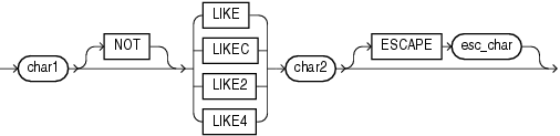

LIKE条件は、パターン一致を含むかどうかをテストします。等号演算子(=)は、ある文字値を別の文字値と一致させますが、LIKE条件は、ある文字値の一部を別の文字値と一致させます(ある値が指定したパターンの検索を、もう一方の値に対して行います)。LIKEは入力文字セットで定義された文字を使用して、文字列を計算します。LIKECは、完全なUnicodeキャラクタを使用します。LIKE2は、UCS2コードポイントを使用します。LIKE4は、UCS4コードポイントを使用します。
like_condition::=
この構文は、次の特長があります。
  • char1は、キャラクタ列などの文字式で、検索値と呼ばれます。
  • char2は、通常はリテラルの文字式で、パターンと呼ばれます。
  • esc_charは、通常はリテラルの文字式で、エスケープ文字と呼ばれます。
