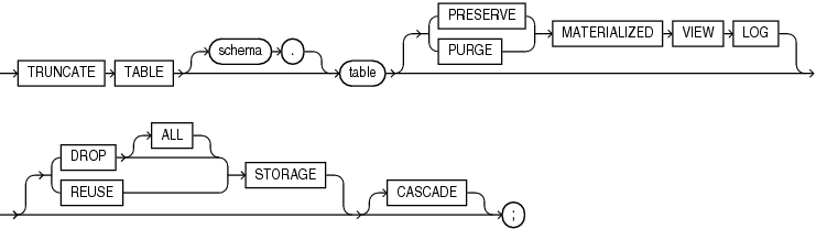

構文
truncate_table::=
セマンティクス
