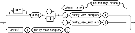

  • UNNESTを使用して、1対1またはN対1の関係を持つ2つ以上の表の列を同じJSONオブジェクトにマージできます。それ以外の場合は、ネストされたJSONオブジェクトが作成されます。

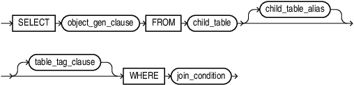

  • 1対N関係を持つ表は、ネストされたJSON配列を作成します。

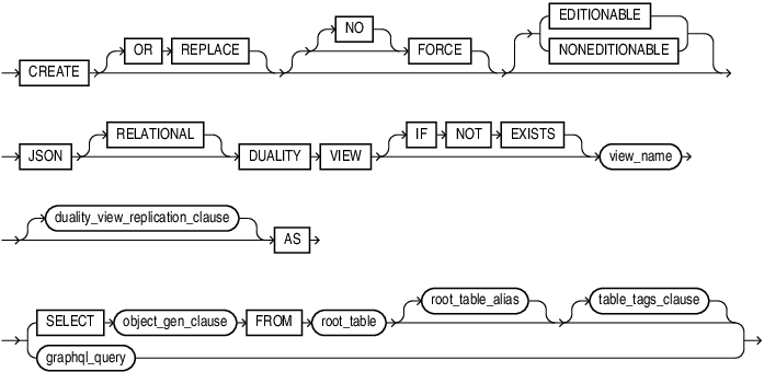

OR REPLACE
OR REPLACEを指定すると、既存のビューを再作成できます。この句を使用した場合、以前に付与されたオブジェクト権限を削除、再作成、再付与しなくても、既存のビュー定義を変更できます。
IF NOT EXISTS
IF NOT EXISTSを指定すると、次の効果が得られます。
  • ビューが存在していない場合は、文の最後に新しいビューが作成されます。
  • ビューが存在している場合、これは文の最後の時点にあるビューになります。古いものが検出されるため、新しいものは作成されません。
単一の文には、一度に1つのOR REPLACEまたはIF NOT EXISTSしか指定できません。同じ文で両方を使用すると、次のエラーが発生します:
ORA-11541: REPLACEとIF NOT EXISTSは同じDDL文で共存できません
IF EXISTSをCREATEとともに使用すると、ORA-11543: 「CREATE文のIF NOT EXISTS句が正しくありません。」というエラーが発生します
duality_view_replication_clause
二面性ビューで論理レプリケーションを有効にするには、CREATE JSON RELATIONAL DUALITY VIEW ENABLE LOGICAL REPLICATIONを使用します。
二面性ビューで論理レプリケーションを無効にするには、CREATE JSON RELATIONAL DUALITY VIEW DISABLE LOGICAL REPLICATIONを使用します
ノート:
マルチ・インスタンスRACデータベースでは、論理レプリケーションを有効または無効にする前に、ALTER SYSTEM ENABLE RAC TWO_STAGE ROLLING UPDATES ALL DDLを実行する必要があります。
すべてのRACインスタンスにパッチを適用した後、ALTER SYSTEM ENABLE RAC TWO_STAGE ROLLING UPDATES ALLを実行する必要があります。
ALTER SYSTEM ENABLE RAC TWO_STAGE ROLLING UPDATES ALLの実行後は、RACデータベースをDBRU23.5以下にオンライン・ダウングレード(パッチ適用解除)できません。停止時間が発生します。
単一インスタンス・データベースでは、ALTER SYSTEM ENABLE RAC TWO_STAGE ROLLING UPDATES ALLを実行する必要はありません。
root_table
root_tableにより、二面性ビューが定義されている最上位レベルの表を示します。これは、最上位のSELECT文のFROM句で指定される唯一の表です。
key_value_clause
JSONドキュメントを識別する列(1つまたは複数。通常は主キー列)を指す_idというキーが1つ必要です。
JSONリレーショナル二面性開発者ガイドの二面性ビューのドキュメント識別子フィールドを参照してください。

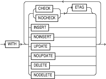

WITH句内で次のキーワードを使用して、ビューを更新可能としてマークできます。
  • WITH INSERT
  • WITH UPDATE
  • WITH DELETE
カンマなしでキーワードを組み合せることができます。たとえば、WITH INSERT UPDATEです
column_tags_clause

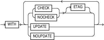

個々の列をWITH UPDATEまたはWITH NOUPDATEでマークできます。これは、表レベルの注釈に優先します。
更新可能性の列プロパティ
そのようなキーワードでFROM句がマークされている場合は、FROM句内の表のすべての列に対してデフォルトが設定されます。個々の列でデフォルト設定を変更できます。FROM句がWITH INSERT UPDATE DELETEとして指定されていて、列がこのデフォルトをNOUPDATEでオーバーライドする場合、更新は許可されません。
ETAGの列プロパティ
個々の列およびFROM句を、CHECK ETAG計算に参加するように、または参加しないように指定できます。ETAGは、1つのJSONオブジェクト内のすべての列値のハッシュ値であり、変更の検出に使用されます。ETAGのない列は、その変更が他の操作に影響を与えることなく変更できます。デフォルトでは、すべての列がETAG計算に参加します。NOCHECK ETAGを使用すると、ETAG計算から列を除外できます。
