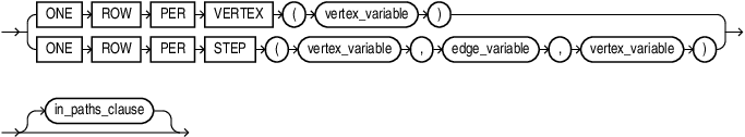

graph_table_rows_clause::=
one_row_per_iteration::=
in_paths_clause::=
  • ONE ROW PER MATCH (デフォルト)により、グラフ・パターンとの一致が1行ずつ返されるようにすることを指定します。
  • one_row_per_iterationにより、1つ以上のイテレータ変数を宣言し、反復ごとに1行が返されるようにします。具体的には、次のとおりです。
    • ONE ROW PER VERTEXにより、1つのイテレータ頂点変数を宣言します。これにより、パス内の各頂点が反復処理され、そのイテレータ変数が、別の反復での別の頂点にバインドされます。パスごとに、パス内の頂点と同じ数の行が作成されます。たとえば、パターンがパス2つ(1つは頂点3つ、もう1つは頂点5つ)に一致する場合は、合計8行が返されます。
    • ONE ROW PER STEPにより、イテレータ頂点変数、イテレータ・エッジ変数およびもう1つのイテレータ頂点変数を宣言します。これにより、様々なパスのステップが反復処理されます。1つのステップは、頂点-エッジ-頂点という3つの要素からなります。パスが空でなく、1つ以上のエッジと2つの頂点が含まれている場合は、エッジと同じ数のステップがあり、各反復によってそれらのイテレータ変数が次のエッジ、およびそのパス内のソースと宛先にバインドされます。ただし、パスが空であり、1つの頂点のみで構成されている場合、そのパスには1つのステップがあり、最初のイテレータ頂点変数がその頂点にバインドされますが、イテレータ・エッジ変数と2つ目のイテレータ頂点変数はどのグラフ要素にもバインドされません。
  • オプションのINパス句では、反復するパスを参照するパス変数を1つ以上指定します。INパス句を指定しなかった場合は、すべてのパスが反復されます。
all_properties_referenceにイテレータ変数への参照が含まれている場合は、それが、そのイテレータ変数のタイプに応じて、すべての頂点プロパティまで、またはグラフ内のすべてのエッジ・プロパティまで広がります。なお、イテレータ変数のプロパティを広げるときに、グラフ・パターンでの要素のラベル式は考慮されません。
COLUMNSのall_properties_reference::=を参照してください。
