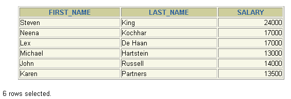

例
次に、SET MARKUP HTMLコマンドを使用し、HTMLマークアップ・テキストを指定したファイルにスプールするスクリプトを示します。

SET MARKUP HTML ON SPOOL ON HEAD "<TITLE>SQL*Plus Report</title> -
<STYLE TYPE='TEXT/CSS'><!--BODY {background: ffffc6} --></STYLE>"
SET ECHO OFF
SPOOL employee.htm
SELECT FIRST_NAME, LAST_NAME, SALARY
FROM EMP_DETAILS_VIEW
WHERE SALARY>12000;
SPOOL OFF
SET MARKUP HTML OFF
SET ECHO ON
このスクリプトにはSQL*Plusコマンドが含まれるため、バッファから/(スラッシュ)を使用すると正常に実行されません。テキスト・エディタでスクリプトを保存し、STARTを使用して次のように実行します。
START employee.sql
HTMLスプール・ファイルemployee.htmの書込みと同様に、SET TERMOUTがONにデフォルト設定されているため、出力は画面にも表示されます。Webブラウザにスプール・ファイルemployee.htmを表示できます。次のように表示されるはずです。
