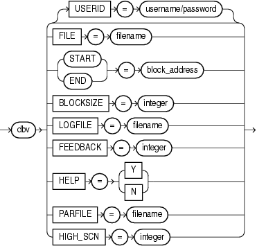

24.1.1 単一ファイルのブロックを検査する際のDBVERIFY構文
DBVERIFYを使用して単一ファイルのブロックを検証するための構文を参照してください。
単一データ・ファイルのディスク・ブロックを検査するときに使用するDBVERIFYの構文は次のとおりです。
24.1.2 単一ファイルのブロックを検査する際のDBVERIFYパラメータ
単一ファイルのブロックの検証に使用できるDBVERIFYパラメータを参照してください。
パラメータ 説明
USERID
ユーザー名およびパスワードを指定します。
このパラメータは、検査するファイルがOracle ASMファイルである場合にのみ必要です。
このパラメータを指定する場合は、ユーザー名とパスワードの両方を入力する必要があります。入力しない場合、DBV-00112: USERID incorrectly specifiedエラーが返されます。
FILE
検証するデータベース・ファイルの名前。
START
検証する開始ブロック・アドレス。ブロック・アドレスは、Oracleブロックで指定します(オペレーティング・システム・ブロックではありません)。STARTを指定しないと、DBVERIFYはファイル内の最初のブロックにデフォルト設定されます。
END
検証する終了ブロック・アドレス。ENDを指定しないと、DBVERIFYはファイル内の最後のブロックにデフォルト設定されます。
BLOCKSIZE
BLOCKSIZEは、検査するファイルのブロック・サイズが2KBでない場合にのみ指定します。ファイルのブロック・サイズが2KBでない場合、BLOCKSIZEを指定しないとエラーDBV-00103が表示されます。
HIGH_SCN
HIGH_SCNの値が指定されている場合、DBVERIFYは、ブロック・レベルのシステム変更番号(SCN)が指定された値を超えているブロックごとに診断メッセージを書き込みます。
このパラメータは省略可能です。デフォルトはありません。
LOGFILE
ログ情報を書き込むログ・ファイルの名前とパスを指定します。デフォルトでは、端末画面への出力となります。
FEEDBACK
DBVERIFYにより、DBVERIFYの実行中に検証されたページ数nにつき1つのピリオド(.)の形式で、進捗表示が端末に表示されます。n = 0と設定すると、進捗画面は表示されません。
HELP
オンライン・ヘルプを表示します。特定のバージョンのDBVERIFYのコマンドライン・パラメータのヘルプを表示するには、コマンドラインでdbv help=yと入力します。
PARFILE
使用するパラメータ・ファイルの名前を指定します。DBVERIFYパラメータの様々な値をフラット・ファイルに保存できます。これにより、パラメータ・ファイルをカスタマイズして様々なタイプのデータ・ファイルを処理したり、特定のタイプの整合性チェックをデータ・ファイルに対して実行できます。

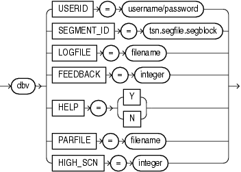

24.2.1 セグメントを検査する際のDBVERIFY構文
DBVERIFYを使用してセグメントを検証するための構文を参照してください。
セグメントを検査するときのDBVERIFYの構文は次のとおりです。
24.2.2 単一のセグメントを検査する際のDBVERIFYパラメータ
単一セグメントの検証に使用できるDBVERIFYパラメータを参照してください。
パラメータ 説明
USERID
ユーザー名およびパスワードを指定します。ユーザー名とパスワードのどちらも入力しない場合、エラーDBV-00112: USERID incorrectly specifiedが返されます。
コンテナ・データベース(CDB)に接続する場合は、username@cdbname/passwordと入力します。
SEGMENT_ID
検証するセグメントを指定します。セグメント識別子は、表領域ID番号(tsn)、セグメント・ヘッダー・ファイル番号(segfile)およびセグメント・ヘッダー・ブロック番号(segblock)で構成されます。この情報はSYS_USER_SEGSから取得できます。関連する列は、TABLESPACE_ID、HEADER_FILEおよびHEADER_BLOCKです。SYS_USER_SEGSを問い合せるには、SYSDBA権限が必要です。
たとえば、表領域番号(TS#)が2、セグメント・ヘッダー・ファイル番号(HEADER_FILE)が5、セグメント・ヘッダー・ブロック番号(HEADER_BLOCK)が37767の場合、SEGMENT_ID=2.5.37767を使用してそのセグメントを確認してください。
HIGH_SCN
HIGH_SCNの値が指定されている場合、DBVERIFYは、ブロック・レベルのSCNが指定された値を超えているブロックごとに診断メッセージを書き込みます。
LOGFILE
ログ情報を書き込むファイルを指定します。デフォルトでは、端末画面への出力となります。
FEEDBACK
HELP
オンライン・ヘルプを表示します。
PARFILE
