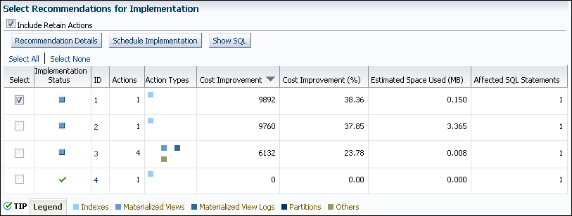

  4. 「実装用の推奨の選択」で、実装する推奨事項を選択して「スケジュール実装」をクリックします。
    次の例では、IDの値が1の推奨事項が選択されています。

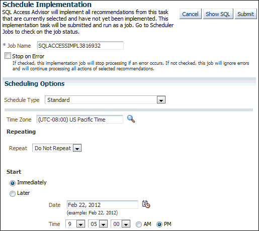

    「スケジュール実装」ページが表示されます。
  5. システムで生成されたジョブ名を使用しない場合は、「ジョブ名」フィールドにジョブ名を入力します。
  6. エラーが発生した場合は、実装ジョブを停止する必要があるかどうかを判断します。次のいずれかの操作を行います。
    • エラーが発生した場合に処理を停止するには、「エラー時に停止」を選択します。
    • エラーが発生した場合に処理を続行するには、「エラー時に停止」の選択を解除します。
  7. 「スケジュール・オプション」の下の「スケジュール・タイプ」リストで、タスクのスケジュール・タイプおよびタスクを実行するメンテナンス・ウィンドウを選択します。次のいずれかの操作を行います。
    • 「標準」をクリックします。
      このスケジュール・タイプにより、タスクの繰返し間隔および開始時間を選択できます。ステップは次のとおりです。
      • 「タイムゾーン」フィールドにタイムゾーンのコードを入力するか、または検索アイコンをクリックしてコードを領域に移動します。
      • 「繰返し」リストで、「繰返しなし」を選択してタスクを1回のみ実行するか、または時間の単位を選択して「間隔」フィールドに単位数を入力します。
      • 「開始」の下にある「即時」を選択してすぐにタスクを開始するか、または「後で」を選択して「日付」および「時間」のフィールドを使用して指定した時刻に開始するタスクをスケジュールします。

    この例では、スケジュール・タイプに「標準」が選択されています。ジョブは繰り返されず、すぐに開始されるようにスケジュールされます。
  8. オプションで、「SQL表示」をクリックしてジョブのSQLテキストを表示します。
  9. 「発行」をクリックしてジョブを発行します。

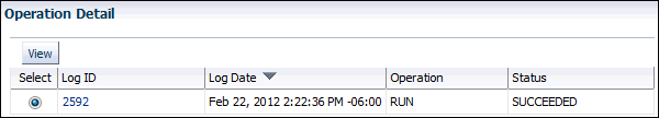

  12. 「ジョブの表示」ページの「操作の詳細」の下で、操作のステータスを確認します。
  13. オプションで、操作を選択して「表示」をクリックします。
    「操作の詳細」ページが表示されます。
    このページには、トラブルシューティングに使用できる情報(開始日および開始時間、実行期間、使用されるCPU時間、セッションIDなど)が含まれます。
