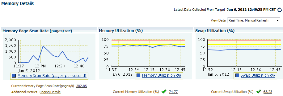

    このページには、メモリー使用率、ページ・スキャン率および最近1時間のスワップ使用量に関する統計が含まれます。上位10のプロセスもメモリー使用率順にリストされます。図4-8は、「メモリーの詳細」ページの一部を示しています。「上位10プロセス(メモリー順)」セクションは表示されません。

  3. 「メモリー・ページ・スキャン率」グラフを使用して、現在のメモリー・ページ・スキャン率を確認します。
    メモリー・ページ・スキャン率の現在の値がグラフの下に表示されます。UNIXおよびLinuxでは、この値は1秒当たりにスキャンされるページの平均数を表します。Microsoft Windowsでは、困難なページ・フォルトの解決のためにディスクから読み込まれるまたはディスクに書き込まれるページの率を表します。この値は、システム規模の遅延を引き起こす可能性のあるフォルトの主要なインジケータとなります。

  6. 「メモリー使用率」グラフを使用して、現在のメモリーの使用率を確認します。
    「メモリー使用率」グラフは、メモリーの使用量を示します。メモリー使用率の現在の値はグラフの下に表示されます。標準のワークロード時には、この値が警告のしきい値(黄色で表示)を超えることはありません。

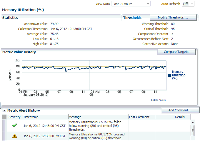

  7. 「メモリー使用率(%)」をクリックします。
    メモリー使用率ページが表示されます。
    このページには、過去24時間に生成されたメモリー使用率統計および関連アラートが表示されます。
    この例では、メモリー使用率が80%を超えたため、「メトリック・アラート履歴」表に警告が表示されます。
    この値に予期しないスパイクが発生し、通常のワークロード時にその状態が継続する場合、メモリー・パフォーマンスに問題がある場合があります。

  9. 「スワップ使用率」グラフを使用して、現在のスワップ使用量を確認します。
    「スワップ使用率」グラフは、スワップ領域の使用率を示します。スワップ使用率の現在の値はグラフの下に表示されます。通常のワークロード時には、この値が警告のしきい値を超えることはありません。
