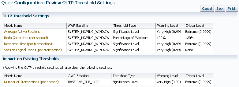

    この例では、主としてOLTPが選択されました。
  5. 「続行」をクリックします。
    「クイック構成: OLTPのしきい値設定の確認」ページが表示されます。
  6. メトリックしきい値の設定を確認し、「終了」をクリックします。
    「しきい値構成」タブが選択されている「ベースライン・メトリックしきい値」ページに戻ります。メトリックしきい値の設定が表示されます。
