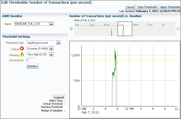

    「しきい値の編集: トランザクション数/秒」が表示されます。
    このページのグラフでは、24時間のメトリック・アクティビティの簡単な表示および詳細な表示が示されます。一番上の簡単なグラフで、24時間に対して示されるメトリック値を表示する日をクリックします。
  4. 「AWRベースライン」の「名前」リストで、デフォルトのSYSTEM_MOVING_WINDOWまたは「AWRベースライン」ページで作成したベースラインの名前のいずれかを選択します。
    「AWRベースライン」ページから統計の計算をスケジューリングし、統計が静的ベースラインにおける計算を終了した後、「AWRベースライン」リストにベースラインが表示されます。
    この例では、BASELINE_TUE_1120が選択されています。
    ページがリフレッシュされ、選択したベースラインのグラフが表示されます。
  5. 「しきい値の設定」セクションで次のステップを実行して設定を変更します。
    1. 「しきい値のタイプ」リストで、タイプを選択します。
    2. 「クリティカル」リストで、レベルを選択します。
    3. 「警告」リストで、値を選択します。
    4. 「発生」リストで、値を選択します。
  6. 「しきい値の適用」をクリックします。
