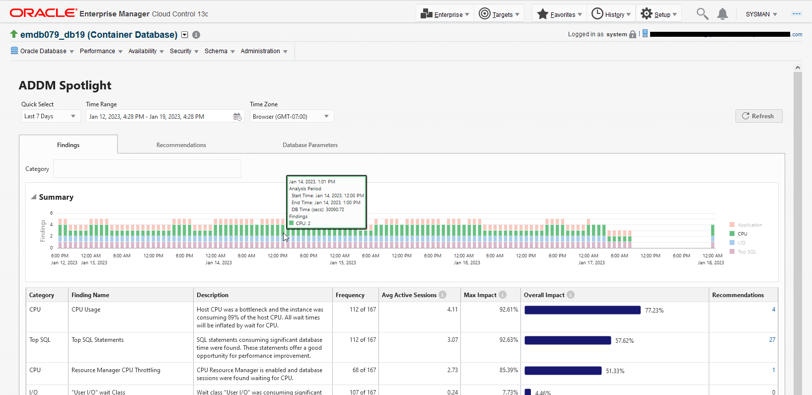

Oracle Enterprise Manager Cloud Control (Cloud Control)で、自動データベース診断モニターを使用してデータベースの診断およびチューニングを行う方法の詳細は、『Oracle Database 2日でパフォーマンス・チューニング・ガイド』を参照してください

Oracle Enterprise Manager Cloud Control (Cloud Control) 12cで導入されたリアルタイムADDMを使用すると、これまではデータベースの再起動が必要であった、応答しないデータベースやハングしているデータベースの問題を分析および解決できます。リアルタイムADDMは、事前定義された一連の基準を調査し、データベースの現在の問題を分析します。問題の分析後は、リアルタイムADDMにより、デッドロック、レスポンスなし、共有プールの競合やその他の例外的な状況などの特定された問題を、データベースを再起動することなく解決できます。
この項では、リアルタイムADDMについて説明しており、内容は次のとおりです。
関連項目:
Cloud ControlでリアルタイムADDMを使用する方法の詳細は、『Oracle Database 2日でパフォーマンス・チューニング・ガイド』を参照してください

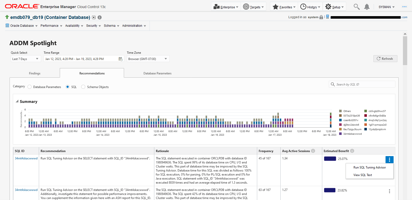

ADDMでは、問題の診断に加えて可能な解決策も推奨されます。ADDMの分析結果は、一連の検出結果として表示されます。ADDMの分析結果の例は、例7-1を参照してください。ADDMの検出結果は、それぞれ次のタイプのいずれかに属します。
  • 問題の検出結果では、データベース・パフォーマンスの問題の根本的な原因が記述されます。
  • 症状の検出結果には、1つ以上の問題の検出につながる情報が含まれます。
  • 情報の検出結果は、データベースのパフォーマンスの理解に役立つが、パフォーマンスの問題には関連しない情報(データベースの正常領域や、自動データベース・メンテナンスのアクティビティなど)をレポートする際に使用されます。
  • 警告の検出結果には、ADDM分析の完全性や正確性に影響する可能性のある問題に関する情報(AWRの欠落データなど)が含まれます。
問題の検出結果はそれぞれ、影響によって数量化されます。この影響は、その検出結果のパフォーマンスの問題に起因するDB timeの割合を見積ったものです。問題の検出結果を推奨事項のリストに関連付けて、パフォーマンスの問題による影響を軽減できます。推奨事項のタイプは、次のとおりです。
  • ハードウェア変更: CPUの追加またはI/Oサブシステム構成の変更
  • データベース構成: 初期化パラメータ設定の変更
  • スキーマ変更: 表または索引のハッシュ・パーティション化、あるいは自動セグメント領域管理(ASSM)の使用
  • アプリケーション変更: 順序のキャッシュ・オプションの使用またはバインド変数の使用
  • その他のアドバイザの使用: 高負荷SQLに対するSQLチューニング・アドバイザの実行、またはホット・オブジェクトに対するセグメント・アドバイザの実行
推奨事項のリストには、同じ問題に関する様々な代替解決策が含まれる場合があります。特定の問題を解決するために推奨事項をすべて適用する必要はありません。推奨事項にはそれぞれメリットがあります。このメリットは、その推奨事項を実装した場合に節約できるDB timeの割合を見積ったものです。推奨は、アクションおよび論理で構成されます。見積られたメリットを得るためには、推奨事項のアクションをすべて適用する必要があります。理論的根拠は、一連のアクションの推奨理由を説明し、提案された推奨事項の実装に関する追加情報を提供するために使用されます。

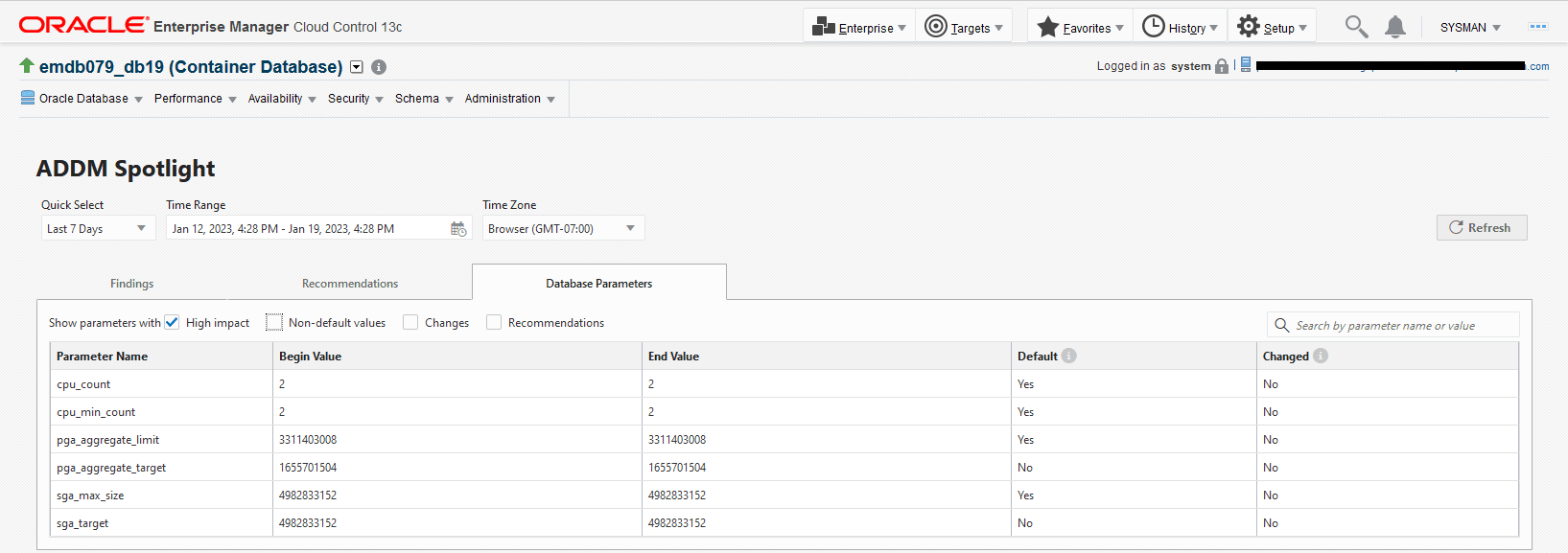

自動データベース診断モニターはデフォルトで有効になり、CONTROL_MANAGEMENT_PACK_ACCESSおよびSTATISTICS_LEVEL初期化パラメータにより制御されます。
自動データベース診断モニターを有効にするには、CONTROL_MANAGEMENT_PACK_ACCESSパラメータをDIAGNOSTICまたはDIAGNOSTIC+TUNINGに設定する必要があります。デフォルト設定はDIAGNOSTIC+TUNINGです。CONTROL_MANAGEMENT_PACK_ACCESSをNONEに設定すると、ADDMが無効になります。
自動データベース診断モニターを使用可能にするには、STATISTICS_LEVELパラメータをTYPICALまたはALLに設定する必要があります。デフォルトの設定はTYPICALです。STATISTICS_LEVELをBASICに設定すると、ADDMを含む多くのOracle AI Databaseの機能が無効化されるため、この方法はお薦めしません。
関連項目:
CONTROL_MANAGEMENT_PACK_ACCESSおよびSTATISTICS_LEVELの各初期化パラメータの詳細は、Oracle Databaseリファレンスを参照してください
I/OパフォーマンスのADDM分析は、単一の引数DBIO_EXPECTEDによって異なり、I/Oサブシステムの予測されるパフォーマンスを示しています。DBIO_EXPECTEDの値は、1つのデータベース・ブロックの読取りにかかる平均時間(マイクロ秒単位)です。Oracle AI Databaseではデフォルト値の10ミリ秒が使用されます。この値は、ほとんどの最新のハード・ドライブに適しています。非常に古いハードウェアや超高速のRAMディスクなど、ハードウェアが大きく異なっている場合は、他の値を使用することを検討してください。
DBIO_EXPECTEDパラメータの適切な設定を決定するには:
  1. ハードウェアについて、1データベース・ブロックを読み取るための平均所要時間を測定します。
    この測定の対象はランダムI/Oであり、標準ハード・ドライブを使用している場合はシーク時間が含まれることに注意してください。ハード・ドライブの標準の値は5000マイクロ秒から20000マイクロ秒です。
  2. 後続のすべてのADDM実行の値を一度設定します。
    たとえば、測定値が8000マイクロ秒の場合は、次のコマンドをSYSユーザーとして実行する必要があります。
    EXECUTE DBMS_ADVISOR.SET_DEFAULT_TASK_PARAMETER(
                         'ADDM', 'DBIO_EXPECTED', 8000);

自動データベース診断モニター(ADDM)を構成したら、ADDMスポットライトを使用して、OracleデータベースのADDMからの推奨事項を統合できます。
ADDMスポットライトは、CPU使用率、上位SQL文、リソース・マネージャCPUスロットル、"ユーザーI/O"待機クラスなどの重要なパフォーマンス・カテゴリを視覚的に表現します。システム・パフォーマンスに対する全体的な影響を評価し、推奨事項を提供します。これは、パフォーマンス問題の根本原因を特定し、問題を修正するための推奨事項を提供し、システムの問題領域を特定するのに役立ちます。
データベースのEnterprise Managerで、「パフォーマンス」ドロップダウン・メニューからADDMスポットライトの項目を選択します。デフォルトの時間範囲は、最初にADDMスポットライトに入ったときの直近の24時間です。「クイック選択」プルダウン・メニューを使用して、過去7日間などの他の共通範囲を指定できます。または、タイム・ゾーンを使用して特定の時間範囲を指定できます。
ADDMスポットライトの「結果」タブには、その時間範囲のカテゴリで識別される影響のグラフィック・サマリーが表示されます。グラフの各時点には、高さがすべてのカテゴリの結果数を表す棒があります。各棒は、色分けされた影響カテゴリでさらに分割され、各棒のサイズが結果の数になります。特定の棒の色付きの領域にマウスを置くと、図7-1に示すように、そのカテゴリがデータベース時間での影響に関するツールチップの詳細情報が表示されます。「結果」タブ内には、期間中にレポートされた各結果を示すサマリー表があります。結果ごとに、カテゴリ、頻度、影響および推奨事項の数が表示されます。
図7-1 ADDMスポットライトの「結果」タブ
指定された時間範囲のADDMスポットライトとその「結果」タブと、特定の時点のマウスオーバーで示される情報を表示します。
ADDMスポットライトの「推奨」タブには、カテゴリ「データベース・パラメータ」、「SQL」および「スキーマ・オブジェクト」を指定するためのラジオ・ボタンが上部にあります。カテゴリのグラフィック・サマリー約の各時点には、高さがパフォーマンスへの影響の数を表す棒があります。さらに、各棒は、そのカテゴリ内の特定の項目の色分けされた影響で分類されます。
たとえば、図7-2に示すようにSQLカテゴリを選択した場合、各棒の色分けされた領域は個々のSQLコマンドの数を表します。サマリー・グラフの下の表は、SQL ID別の詳細、パフォーマンス向上のための推奨事項、発生の頻度、そのSQL IDの推奨事項を実装する推定の利点を示しています。同様に、「データベース・パラメータ」および「スキーマ・オブジェクト」カテゴリには、それぞれのアイテムの推奨事項が表示されます。「SQL」カテゴリに提供される情報は、SQLチューニング・アドバイザで実行されるアクションなど、後続のアクションに役立ちます。
図7-2 ADDMスポットライトの「推奨」タブ
特定のデータベースのサンプル時間範囲のADDMの「推奨」タブと、SQLの推奨事項がリストされています。
図7-3に示すように、ADDMスポットライトの「データベース・パラメータ」タブが選択されている場合、表には、これらのデータベース・パラメータの値(「パラメータ名」、「開始時の値」、「終了値」、「デフォルト」、「変更済」など)に関する情報が表示されます。「高影響」、デフォルト以外の値、「変更」および「推奨」のフィルタ・チェック・ボックスは、目的領域にデータベース・パラメータ表に焦点を当てるのに役立ちます。「変更」列には、そのデータベース・パラメータの変更履歴を示すポップアップがあります。
図7-3 ADDMスポットライトの「データベース・パラメータ」タブ
ADDMスポットライトの「データベース・パラメータ」タブが表示され、指定した時間範囲に大きな影響を与えるパラメータ名と値の表が示されます。
