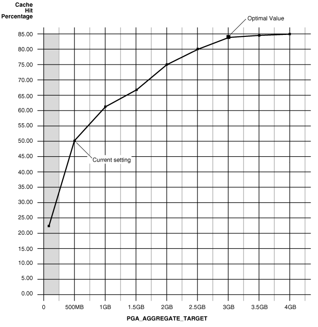

次の図は、この問合せの結果をプロットする方法を示しています。
図18-1 V$PGA_TARGET_ADVICEのグラフ
図18-1の説明が続きます
「図18-1 V$PGA_TARGET_ADVICEのグラフ」の説明
この曲線は、PGA_AGGREGATE_TARGETパラメータの値が増加するにつれて、PGAのcache hit percentageが上昇する様子を示しています。グラフの陰付きのゾーンは、ESTD_OVERALLOCATION_COUNT列の値がゼロではない、over allocationゾーンを表します。この領域は、PGA_AGGREGATE_TARGETパラメータの値が小さすぎるため、PGAメモリーの最低要件を満たしていないことを示します。PGA_AGGREGATE_TARGETパラメータの値をover allocationゾーン内に設定すると、メモリー・マネージャによってメモリーが過剰に割り当てられ、実際に消費されたPGAメモリーが設定された制限を超過します。したがって、PGA_AGGREGATE_TARGETパラメータの値をそのゾーンに設定しても意味がありません。この例では、PGA_AGGREGATE_TARGETパラメータは最低375MBに設定する必要があります。
over allocationゾーンを超えると、PGAのcache hit percentageの値が急速に増加します。これは最適、またはワン・パスの作業領域の数が増加し、マルチ・パス実行の数が減少するためです。この例では、500MB付近で曲線の変化が発生していますが、これはほとんどの(場合によってはすべての)作業領域が最適なサイズ、または少なくともワン・パス・サイズで実行可能になるポイントに対応しています。このポイントを超えてcache hit percentageは緩やかに増加し、先細りが始まってPGA_AGGREGATE_TARGETパラメータの値の増加による上昇がわずかしかないポイントに達します。図では、この状態はPGA_AGGREGATE_TARGETが3GBに達したときに発生しています。この時点で、cache hit percentageは83%で、PGAメモリーに1GBを追加してもわずかしか向上(2%)しません。この例では、PGA_AGGREGATE_TARGETパラメータの最適値は3GBです。
ノート:
PGAのcache hit percentageの理論的な最大値が100%の場合でも、作業領域の実際の最大サイズには制限があるため、PGA_AGGREGATE_TARGETパラメータの値をさらに増やしても、理論的な最大値に達しない場合があります。これが発生するのは、最適メモリー要件が大きく、cache hit percentageの値が低いヒット率(90%など)に下がる可能性のある大規模DSSシステムのみです。
PGA_AGGREGATE_TARGETパラメータの値は、最適値に設定するか、少なくともover allocationゾーンを超えた範囲で可能な最大値に設定するのが理想的です。一般的には、PGAのcache hit percentageは60%以上に設定します。60%の時点でシステムは、理想的な状況で実際に処理する必要のあるバイト数のほぼ2倍の量を処理するためです。この例では、PGA_AGGREGATE_TARGETパラメータの値は最低500MBで、可能なかぎり3GBに近い値に設定する必要があります。ただし、PGA_AGGREGATE_TARGETパラメータの適切な設定は、PGAコンポーネントにどれだけのメモリーを使用できるかによって異なります。一般的に、PGAメモリーを追加する場合は、共有プールまたはバッファ・キャッシュなど、一部のSGAコンポーネントのメモリーを減らす必要がありますが、これはデータベース・インスタンスに使用する全メモリーが、システムで使用できる物理メモリー量の制約を受ける場合があるためです。したがって、システム内で使用可能なメモリーと、様々なSGAコンポーネントのパフォーマンス(共有プール・アドバイザの統計およびバッファ・キャッシュ・アドバイザの統計で監視)という、より大きな視点で、PGAメモリーの増量の決定を下す必要があります。メモリーをSGAコンポーネントから減らせない場合は、システムへの物理メモリーの追加を検討してください。

チュートリアル: PGA_AGGREGATE_TARGETのチューニング方法
このチュートリアルは、この章で説明されている様々なビューを使用して、PGA_AGGREGATE_TARGETパラメータの値をチューニングするためのガイドラインです。
PGA_AGGREGATE_TARGETをチューニングするには:
  1. メモリーを過剰に割り当てないようにPGA_AGGREGATE_TARGETパラメータの値を設定します。
    「V$PGA_TARGET_ADVICEビューの使用」で説明されているように、V$PGA_TARGET_ADVICEビューを使用して、PGA_AGGREGATE_TARGETの値がover-allocationゾーン内に設定されていないことを確認します。例16-8では、PGA_AGGREGATE_TARGETの値は最低375MBに設定する必要があります。
  2. レスポンス時間の要件およびメモリーの制約に基づいて、PGAのcache hit percentageを最大化します。
    「V$PGA_TARGET_ADVICEビューの使用」で説明されているように、V$PGA_TARGET_ADVICEビューを使用して、PGA_AGGREGATE_TARGETパラメータの最適値を判断し、パラメータをその値に設定するか可能なかぎり最大の値に設定します。
    PGAに割当て可能なメモリーの制限Xを推定します。
    • 制限Xが最適値より大きい場合は、PGA_AGGREGATE_TARGETパラメータの値を最適値に設定します。
      例16-8で、10GBをPGA専用とする場合は、PGA_AGGREGATE_TARGETパラメータの値を3GBに設定し、残りの7GBをSGAに使用します。
    • 制限Xが最適値より小さい場合は、PGA_AGGREGATE_TARGETパラメータの値をXに設定します。
      例16-8で、2GBのみをPGA専用とする場合は、PGA_AGGREGATE_TARGETパラメータの値を2GBに設定し、75%のcache hit percentageを受け入れます。
  3. PGA_AGGREGATE_TARGETパラメータの新しい値が、最適およびワン・パスの作業領域実行の必要な数になることを検証し、マルチ・パス作業領域実行を回避します。
    「V$PGA_TARGET_ADVICE_HISTOGRAMビューの使用」で説明されているように、V$PGA_TARGET_ADVICE_HISTOGRAMビューを使用して、最適、ワン・パスおよびマルチ・パスの各作業領域実行の数を予測します。
  4. より多くのPGAメモリーが必要な場合は、SGAコンポーネントからメモリーを減らすか、システムに物理メモリーを追加してPGAメモリーを増やします。
  5. 任意の時点で、最適、ワン・パスおよびマルチ・パスの各作業領域実行の数が予測に一致することを確認し、必要な場合はPGA_AGGREGATE_TARGETパラメータの値をチューニングします。
    「V$SYSSTATおよびV$SESSTATビューの使用」で説明されているように、V$SYSSTATおよびV$SESSTATビューを使用して、インスタンスの起動またはセッションの開始以降の最適、ワン・パスおよびマルチ・パスの各メモリー・サイズで実行された作業領域の合計数を確認します。
