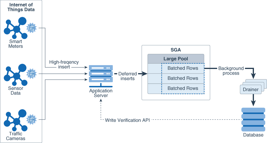

高速収集の目的は、集計に重要な値が含まれている多くの情報データを生成するが必ずしもすべてのACID保証が必要なわけではないアプリケーションをサポートすることです。モノのインターネット(IoT)における多くのアプリケーションには、センサー・データ、スマート・メーター・データまたはトラフィック・カメラなど、時間のかからないボタンを押すだけでよいタイプのワークロードがあります。これらのアプリケーションでは、データは、収集され、その後の分析のために大量にデータベースに書き込まれる場合があります。
次の図では、Memoptimizeされた行ストアの高速収集機能がこのようなケースでどのように使用されるかを示します。
図14-1 高頻度の挿入での高速収集
図14-1の説明が続きます
「図14-1 高頻度の挿入での高速収集」の説明
収集されたデータはラージ・プールにバッチされ、すぐにはデータベースに書き込まれません。このため、収集プロセスは非常に高速になります。個々の行を処理する必要なく、非常に大量のデータを効率的に収集できます。ただし、収集されたデータがデータベース・ファイルに書き込まれる前にデータベースが停止すると、データが失われる可能性があります。
高速収集は、通常のOracle AI Databaseトランザクション処理とはまったく異なります。この機能では、データはログ記録され、データベースに一旦書き込まれると(つまり、コミットされると)失われることがありません。最大限の収集処理能力を実現するために、通常のOracleトランザクション・メカニズムは無視されます。すべてのデータが実際にデータベースに書き込まれているかどうかは、そのアプリケーションで確認する必要があります。データがデータベースに書き込まれたかどうかを確認するために呼び出すことができる、特別なAPIが追加されました。
高速収集のコンテキストの場合、commit操作は意味を持ちません。これはOracleにおける従来の意味でのトランザクションではないためです。挿入をロールバックする機能はありません。高速収集バッファからディスクにフラッシュされるまで、データの問合せもできません。ビューV$MEMOPTIMIZE_WRITE_AREAを問い合せることで、高速収集バッファに関する管理情報を確認できます。
また、パッケージDBMS_MEMOPTIMIZEおよびDBMS_MEMOPTIMIZE_ADMINを使用して、ラージ・プールから高速収集データをフラッシュする機能や、フラッシュされたデータの順序IDを決定する機能などを実行できます。
索引操作および制約チェックは、データがラージ・プール内の高速収集領域からディスクに書き込まれるときにのみ実行されます。バックグラウンド・プロセスでデータがディスクに書き込まれるときに主キー違反が発生した場合は、データベースによってこれらの行がデータベースに書き込まれることはありません。
すべてではありませんがほとんどのアプリケーションについては、挿入したすべてのデータをデータベースに書き込む必要があると仮定すると、アプリケーションの挿入プロセスで、挿入したデータが実際にデータベースに書き込まれたことを確認してからそのデータを破棄するようにすることが重要です。その確認が行われた場合のみ、挿入側プロセスからデータを削除できます。

高速収集に関するその他の考慮事項
高速収集に関するその他の考慮事項を次に示します。
  • すべてではありませんがほとんどのアプリケーションについては、挿入したすべてのデータをデータベースに書き込む必要があると仮定すると、アプリケーションの実装プロセスで、挿入したデータが実際にデータベースに書き込まれたことを確認してからそのデータを破棄するようにすることが重要です。その確認が行われた場合のみ、挿入側プロセスからデータを削除できます。
  • 高速収集では、ラージ・プールにデータをバッファリングするため、システム障害の発生時にデータが失われる可能性があります。データの損失を回避するには、データがディスクに書き込まれる前にシステム障害が発生した場合に挿入を再現できるように、クライアントは挿入実行後にデータのローカル・コピーを保持する必要があります。クライアントは、DBMS_MEMOPTIMIZEパッケージのサブプログラムを使用して、挿入の永続性を追跡できます。挿入がディスクに書き込まれたら、クライアントは挿入されたデータのローカル・コピーを破棄できます。
  • 問合せはラージ・プールからデータを読み取らないため、高速収集を使用して挿入されたデータはディスクに書き込まれるまで問合せできません。
  • 索引操作は、通常の挿入と同様に高速収集によってサポートされます。ただし、高速収集の場合、データベースはデータをディスクに書き込むときに索引操作を実行し、ラージ・プールにデータを書き込むときには実行しません。
  • ラージ・プール内の高速収集バッファに割り当てられたサイズは、作成後は固定となります。バッファがいっぱいになると、バックグラウンド・プロセスでバッファが排出されるまで、それ以降の収集は待機状態になります。
  • フラッシュ順序はオブジェクト内で維持されます。表が(サブ)パーティション化されている場合、行順序は表レベルではなく(サブ)パーティション・レベルで維持されます。
  • 特定のセッションで高速収集が動作している場合、他のセッションによる表に対する操作(追加/削除)を実行できないロックが表に置かれます。ロックを削除するには、高速収集挿入暗黙的コミットとは別に、さらに1つのCOMMITを手動で発行する必要があります。

ラージ・プール内の高速収集データの管理
V$MEMOPTIMIZE_WRITE_AREAビューを使用すると、ラージ・プール内の高速収集データを表示できます。パッケージDBMS_MEMOPTIMIZEおよびDBMS_MEMOPTIMIZE_ADMINのサブプログラムを使用して、ラージ・プール内の高速収集データを表示および制御することもできます。
V$MEMOPTIMIZE_WRITE_AREAビューの概要
V$MEMOPTIMIZE_WRITE_AREAビューは、高速収集によるラージ・プールでのメモリー使用量およびデータ挿入に関する次の情報を提供します。
  • ラージ・プール内で高速収集データ用に割り当てられているメモリー量の合計
  • ラージ・プール内で高速収集データに現在使用されているメモリー量の合計
  • ラージ・プールに高速収集データを格納するために現在空いているメモリー量の合計
  • データがラージ・プールにあり、まだディスクに書き込まれていない高速収集の挿入操作の数
  • データベースにデータを挿入するために現在高速収集を使用しているクライアントの数
