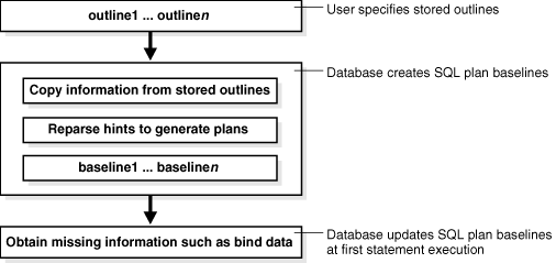

ストアド・アウトラインの移行ステージ
ストアド・アウトラインを移行するには、ストアド・アウトラインを指定します。データベースは次にSQL計画ベースラインを作成および更新します。
図31-1 ストアド・アウトラインの移行ステージ
図31-1の説明が続きます
「図31-1 ストアド・アウトラインの移行ステージ」の説明
移行プロセスには、次のステージがあります。
  1. ユーザーが、移行するアウトラインを指定するファンクションを起動します。
  2. データベースでアウトラインが次のように処理されます。
    1. データベースが計画ベースラインに必要なアウトラインの情報をコピーします。
      データベースでは、情報を直接コピーするか、アウトラインの情報に基づいて計算します。たとえば、SQL文のテキストは両方のスキーマに存在するので、テキストをアウトラインからベースラインにコピーできます。
    2. データベースでは、ヒントを再解析してアウトラインにない情報を取得します。
      計画のハッシュ値および計画のコストは、アウトラインの既存情報から得られないため、ヒントの再解析が必要です。
    3. データベースがベースラインを作成します。
  3. データベースでは、初めてSQL計画ベースラインを選択してSQL文を実行する際に、不足している情報を取得します。
    コンパイル環境および実行統計は、実行する際に、計画ベースラインを解析およびコンパイルするときにのみ取得できます。
これらのフェーズが完了した後、移行が完了します。

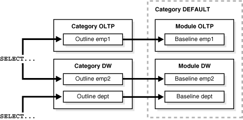

アウトラインのカテゴリとベースライン・モジュール
アウトラインはヒントのセットであり、SQL計画ベースラインは計画のセットです。
これらは異なる技術であるため、アウトラインの一部の機能は、ベースラインの機能に正確にマップされません。たとえば、1つのSQL文に、カテゴリの異なる複数のアウトラインが存在する可能性がありますが、現在ベースラインに存在するカテゴリはDEFAULTのみです。
アウトラインのカテゴリは、SQL計画ベースラインのモジュールに相当します。表31-1に、アウトラインのカテゴリがどのようにモジュールにマップされるかを説明します。
表31-1 アウトラインのカテゴリ
概念 説明 デフォルト値
アウトライン・カテゴリ
ユーザーにより定義されたストアド・アウトライン・セットの分類。
カテゴリを使用して、ストアド・アウトラインの異なるSQL文を管理できます。たとえば、1つの文が、OLTPカテゴリとDWカテゴリのアウトラインを持つことができます。
各SQL文には、1つ以上のストアド・アウトラインがあります。各ストアド・アウトラインは、1つのカテゴリにのみ分類されます。1つの文にはカテゴリの異なる複数のストアド・アウトラインがありますが、各文には1つのカテゴリにつき1つのストアド・アウトラインのみ存在します。
移行の際に、各アウトライン・カテゴリは、SQL計画ベースライン・モジュールにマップされます。
DEFAULT
ベースライン・モジュール
実行されている高度な機能。
SQL計画ベースラインは、1つのモジュールにのみ所属できます。
アウトラインのSQL計画ベースラインへの移行後、デフォルトのモジュール名はアウトライン・カテゴリ名です。
ベースライン・カテゴリ
SQL計画ベースラインには、カテゴリが1つのみ存在します。それはDEFAULTという名前のカテゴリです。ストアド・アウトラインを移行する際に、SQL計画ベースラインのモジュール名は、ストアド・アウトラインのカテゴリ名に設定されます。
1つの文は、DEFAULTカテゴリに複数のSQL計画ベースラインを持つことができます。
DEFAULT
Oracle Databaseでは、ストアド・アウトラインをSQL計画ベースラインに移行する際に、すべてのアウトライン・カテゴリを同名のSQL計画ベースライン・モジュールにマップします。次の図に示すように、アウトラインのOLTPカテゴリは、ベースラインのOLTPモジュールにマップされます。移行後、DEFAULTは、すべてのSQL計画ベースラインを含むスーパー・カテゴリです。
