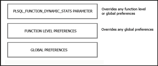

PL/SQLファンクションの動的サンプリング・コントロールの優先順位
現在のセッションのみの場合、PLSQL_DYNAMIC_STATSセッション・レベルのパラメータは、他のすべてのプリファレンス設定よりも優先されます。
ファンクション・レベルのプリファレンスは、グローバル・プリファレンスよりも優先されます。
図12-1 PL/SQLの動的サンプリング・コントロールの優先順位
PL/SQL動的サンプリング・コントロールの優先順位を示します。
